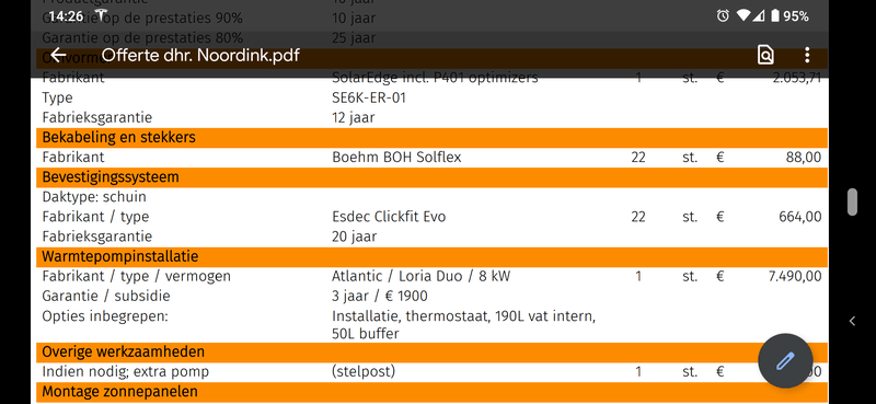

ArjoK schreef op zondag 14 november 2021 @ 11:27:
Waar je wel tegenaan loopt is dat hoe lager de Ta hoe slechter de het verbruik bij SWW. De oplossing van deze hydromodule is eigenlijk niet geschikt voor nieuwbouw.
Nu ken ik die hele unit niet, maar hoe kan je Ta (voor verwarmen) nou invloed hebben op je verbruik van SWW? Zit dat op een of andere ongebruikelijke manier aan elkaar geknoopt?
Dat zou dan wel heel bijzonder (en onhandig) zijn.
  • Andrehj
Andrehj
thehog schreef op zondag 14 november 2021 @ 13:33:
20K? Waar heb je het dan over? Een grond bron systeem? Een beetje lucht water warmtepomp heb je al staand voor 5 tot 7k inclusief SWW boiler.
Komt die discussie weer.... Ik nodig je uit om hier een offerte van een installateur te plaatsen waar een bedrag van die ordegrootte onderaan de streep staat.
Dit soort bedragen zijn echt niet realistisch. Reken maar op ongeveer het dubbele, en daar kan je dan nog wat subsidie van aftrekken.

Andrehj schreef op zondag 14 november 2021 @ 14:13:
Afbeeldingslocatie: https://tweakers.net/i/yUv69DrvBVQAd9OvLnkjon2mLEI=/800x/filters:strip_exif()/f/image/Y1jMd4F9YnkkpUUHF5Kt36Qk.png?f=fotoalbum_large
Het kan wel maar dan moet je niet teveel wensen hebben. Hier is de subsidie overigens nog niet van af.

  • Andrehj
Andrehj
LacsapOV schreef op zondag 14 november 2021 @ 14:29:
Complimenten. Dat is waanzinnig goedkoop, en de eerste die ik voor deze prijs in dit forum voorbij zie komen.
  • LacsapOV
  • Registratie: Oktober 2021
  • Laatst online: 11-11 18:52
Andrehj schreef op zondag 14 november 2021 @ 14:35:
Ik was in totaal om over te stappen op gasloos 19.500,- euro inclusief subsidie kwijt:
- Loria Duo 8kw
- 7590 watt piek aan zonnepanelen
- 50m2 vloerverwarming
- 16m2 hr++ glas
- 2x Sudwind WTW (Zelf geïnstalleerd)
Twee onder een kapper bouwjaar 1987 a 135m2.
Loria Duo 6008, 3300wp oost, 4290wp west, Tesla Model Y LR RWD
  • koevlaas2
  • Laatst online: 17:01
koevlaas2
Is zeker een wat oudere offerte, want nu zijn spullen heel duur dat lukt niet meer voor dat bedrag.

  • Bo0bz
  • Laatst online: 15:26
Behalve dat dit dan zonder BTW is. Dan kom je aardig in de buurt van wat @Andrehj schreef met een 10-14K. Heb ook van deze partij een offerte ontvangen vorig jaar.

  • LacsapOV
Bo0bz schreef op zondag 14 november 2021 @ 16:50:
Verdorie ja, de BTW. Ik ben vanuit het werk zo gewend aan consumenten prijzen waar we netjes de prijzen inclusief BTW specificeren en onderaan de BTW uitsplitsen dat ik die over het hoofd had gezien. 8)7
  • Alfa159
  • Laatst online: 23-07 20:41
Daannn1987 schreef op zondag 14 november 2021 @ 22:34:
Die rechter kost uiteindelijk het meeste.. zou voor de linker gaan >:)
Maar de rechter kan ik zelf installeren. Geen stek-monteurtje nodig. Alleen het RVO nog overtuigen dat dit minstens 24KW is. 😅

  • Alfa159
Andrehj schreef op maandag 15 november 2021 @ 16:56:
Driewegklep uiteraard wel, anders kun je dat SWW-vat niet verwarmen. Ontluchter en afscheider verwacht ik niet, want die zitten in de kleine binnenunits (zonder SWW-vat) ook niet.
Die krijg je er bij, dat is de PAC-EVP12-E, zie bijvoorbeeld https://www.climamarket.e...erst30d-vm2ed-pac-evp12-e
Verder is zo'n geïntegreerd systeem iets voordeliger als wanneer je zelf een los RVS SWW-vat koopt, maar qua isolatie (kijk maar eens naar het stilstandsverlies) weer wat slechter.
Als je zelf een stalen geëmailleerd vat koopt is dat weer iets voordeliger.
Het grote voordeel van de geïntegreerde oplossing is dat het mooi compact is, en veel installatiewerk scheelt. Helaas was de 300L variant er twee jaar geleden nog niet, anders had ik die wellicht ook wel gekocht.
Net had iemand de documentatie gedeeld. Er zit wel een ontluchter in aan de bovenkant, dat is dus mooi.
De thermostaat/controle unit die aan de buitenkant zit lijkt op die van de hydrobox. Kan je die ook los klikken en in de woonkamer plaatsen als controle unit en thermostaat? Of je daarvoor echt de draadloze versie nodig?
