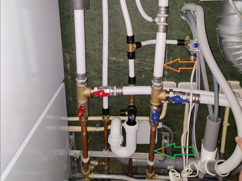

Hebben jullie hier gebruik gemaakt van een expansievat voor het tapwater? En zo ja, welke?
  • Ronald.42
  • Registratie: Maart 2021
[ Voor 99% gewijzigd door Ronald.42 op 27-02-2023 08:32 ]

Vraag: (Ik heb deze vraag ook in de LG ThermaV warmtepomp groep gesteld maar daar krijg ik geen antwoord)
Ik heb nu een 12KW LG Therma V 3-fasen warmtepomp draaien. Hierop zit nu de 300L DHW Tank. Ook zit er een 100L buffervat waaraan via een eigen pomp de radiatoren van de bovenverdiepingen zijn aangesloten.
Nu zijn we zover dat ik de vloerverwarming op de benedenverdieping er ook aan kan gaan koppelen.
Het is in totaal 120m2 aangesloten op 2 open verdelers met elk 7 groepen. In principe zou ik er ook mee moeten kunnen koelen (deze optie wil ik graag open houden, los van of we het daadwerkelijk willen gaan doen).
Nu wil ik uiteraard, omdat de LG die optie biedt, naar de radiatoren een hogere temperatuur leveren dan dat ik in de vloer wil laten stromen.
De LG biedt de mogelijkheid om 2 temperatuurcircuits aan te sturen. Dit zou ik graag op die manier willen doen. Waar ik nu mee zit is het vraagstuk welke componenten ik nodig heb ik dit te bereiken. Welke pomp en klep kan ik het beste nemen? En wat is die klep met een "B" en die "diode"?
En dan een laatste vraag: in het schema van de Series 4 (die ik heb) staat een Hydronische afscheider terwijl deze bij het vorige model niet erbij staat. Waarom zou dat zijn?

@Doezel B is een bypass (niet gebruiken), maar in het algemeen is het idee van de warmtepomp een hoge temperatuur laten maken en dit bijmengen naar lage temperatuur een slecht idee: je gooit er rendement (COP) mee weg.
Probeer eerst de radiatoren op de vloerverwarmingtemperatuur mee te laten draaien, dat is niet alleen hydraulisch eenvoudiger maar ook zuiniger :)
Als dat niet het gewenste comfort oplevert, kan je altijd nog maatregelen nemen. Je kunt uitrekenen wat de slechtere COP van 45+ vs 30 je kost, wellicht komen daar andere oplossingen uit (IR panelen, aircoverwarming).

@Doezel Je maakt het onnodig complex. Is het mogelijk om de radiatoren te vervangen voor fancoils?
Zo niet, zorg dat je flinke T22’s hebt hangen eventueel met DBE’s. Desnoods T33’s met DBE’s.
Dat moet voldoende zijn om met wp-vriendelijke temperaturen voldoende vermogen af te geven.

Doezel
Ond
Proton_ schreef op woensdag 25 mei 2022 @ 11:09:
Thanks, goed idee!
Superbeagle schreef op woensdag 25 mei 2022 @ 12:29:
Vooralsnog willen we “gewoon” de radiatoren laten hangen. Het zijn er behoorlijk wat. Als backup hebben we in de gebruikte slaapkamers airco’s hangen dus die kunnen ook mee doen. Ik wil het liefst gewoon de opties en mogelijkheden gebruiken die de WP biedt. Vooral omdat er ook water van 55 graden voor de DHW tank gemaakt wordt, dus de WP moet toch wisselen tussen Hoge en Lage temperatuur.
Wat ik vooral zoek is comfort (en ik vind het leuk als de opties van de WP ook allemaal werken). Dat dat comfort wat meer energie kost is dan maar zo. We zijn al van het gas af dus dat is al heel fijn in deze tijd. We hebben ook zonnepanelen; het is niet het streven om een energie-neutraal huis te krijgen…

@HaTe, Even een vraagje, de leiding bij de oranje pijl is dit 32mm en bij de groene pijl is de 22mm of is deze groter.

Speedyace schreef op donderdag 26 mei 2022 @ 08:40:
;) Als je het aantal pixels per cm (inch mag ook) doorgeeft, plus de afstand van de camera tot de buizen + je diafragma en de hoek ten opzichte van de horizon dan kan iemand die slimmer is dan ik het voor je uitrekenen.
Als alternatief kun je er ook een liniaal achter houden. ;)
Ongevraagd advies : er zit geen syphon in de afvoer van de leiding die je in je hand hebt? Kan handig zijn om die te plaatsen ivm luchtjes uit riool.
Meten en zoeken wat de binnenmaten zijn van je buizen.
kunststof heeft vaak een net iets dikker buitenmaat
De koppelingen hebben vaak nog een NET iets dunner binnenmaat.
Zie boven je pijltje het t stuk...
Die kunststof diameters geven zo'n vertekend beeld... [ eigenlijk belachelijk ]
Dus in mijn beleving de dunste maat telt, en vooral voor de flow in je wp.
Dit staat allemaal in het schema. Idd dikke ML buis is 32 en het koper van cv is 22 en is enkel voor de oude radiatoren. Vloerverwarming zit direct op 32.
Afbeeldingslocatie: https://tweakers.net/i/xO_EiYgIAhPyG0LUxZyDYg-c0ws=/full-fit-in/4000x4000/filters:no_upscale():fill(white):strip_exif()/f/image/CDRtcnIvyvtxDJZelHB9zeLr.png?f=user_large
AquaPlanning schreef op donderdag 26 mei 2022 @ 10:09:
Siphon is aanwezig inmiddels.

Dylantje2 schreef op donderdag 26 mei 2022 @ 10:23:
De diameters van de buizen in de binnenuit zijn ook allemaal 22mm. ;)
