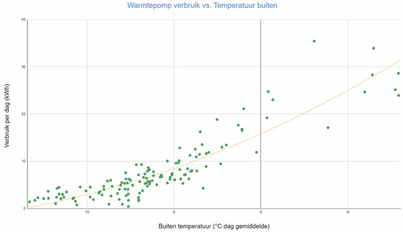

Voor de aardigheid het WP verbruik voor de ruimteverwarming (inclusief defrosts) van alle verwarmingsdagen sinds 13 januari dit jaar geplot tegen de gemiddelde dag temperatuur:

vandermark schreef op donderdag 11 november 2021 @ 09:45:
Je buitentemperatuur loopt af naar rechts, maar verder leuke plot.
Je trendline zou lineair moeten zijn, ook al is zo'n curve een iets betere fit.
  • vandermark
  • Laatst online: 22:33
Blihi schreef op donderdag 11 november 2021 @ 10:35:
Ja, ik vind een linksonder --> rechtsboven grafiek fijner naar te kijken :)
Waarom zou de trendline lineair moeten zijn? Met afnemende COP bij lagere temperatuur is een niet-lineaire trendlijn toch te verwachten?

Is dit opgenomen vermogen, dan heb je gelijk inderdaad. Ik dacht dat het opgewekt vermogen was.
  • vandermark
Blihi schreef op donderdag 11 november 2021 @ 10:40:
Het is het verbruik van de warmtepomp, dus opgenomen inderdaad.

Bij hoge buitentemperaturen domineren vaste verbruikers (electronica, cv pomp), bij lage temperatuur daalt de COP niet lineair waardoor je voor een 2x zo groot warmteverlies meer dan 2x zo veel kWhe nodig hebt.
Zo verwacht ik voor november een hogere cop dan voor oktober :)

Proton_ schreef op donderdag 11 november 2021 @ 10:43:
Mijn Pana doet 0,14kWh per dag als basis. Ik geloof niet dat dat leidt tot lagere COP's bij relatief warme dagen. Zelfs bij 3 kWh op een dag praat je dan over slechts 5% van het verbruik.

@vandermark De cv pomp zal 20-50 watt doen, en dan maakt het op de COP wel uit of hij met dat vaste vermogen 1 kW of 8 kw warmte verplaatst.
Een lineaire trendlijn klopt als je naar warmtebehoefte kijkt. Dit is energieverbruik. Door de lagere COP bij lagere temperaturen is het logisch als die niet recht is. Bovendien komen de defrosts er ook nog bij.

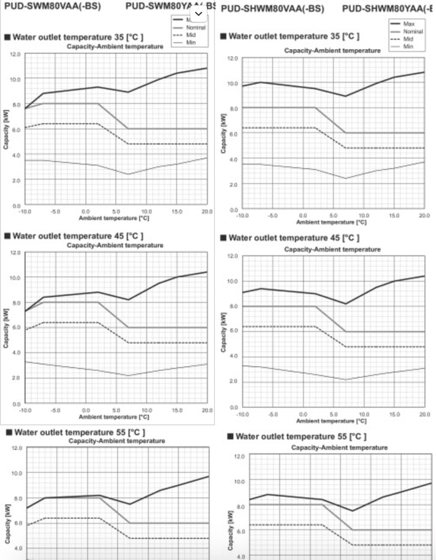

Is de discussie hier vaker vaker voorbij gekomen wat handiger is: de Mitsu 1 fase 230V of 3 fase 400V?
1 fase 230 is natuurlijk het makkelijkste en goedkoopste. geen drie aparte 400V groepen nodig. Ik krijg wel zonnepanelen die over drie goepen gaan leveren. Loont het dan om alsnog de extra kosten te maken voor de drie-fase variant?
Verder wil bijvoorbeeld de PUD-WM80VAA dus 1 groep van 230V met 22A (en 25A zekering). Is dit niet veels te hoog met de zekeringen die we in NL gebruiken? Zijn de groepen over het algemeen niet gewoon 16A?
Ik heb trouwens een 3x25A aansluiting.

@Alfa159 de meerfase zonnepanelen maken niets uit, je meter gooit alles bij elkaar.
De hoge stromen zijn een Aziatisch dingetje, daar zijn grote eenfase aansluitingen gebruikelijk. (Eigenlijk is driefase een Europees ding geloof ik, en 3x25A iets Nederlands).
Het liefst wil je in meer of mindere mate selectief zijn tov je hoofdzekering, en dan wil je maximaal 16A zekeringen achter een 25A aansluiting.
De VWL75/6 heeft een ontwerpstroom van 15A, trouwens.

Een drie fase 400V is dus gebruikelijker in NL?
Ipv 1 fase 230 met hele hoge amperage?

Mitsubishi geeft een minimum afgezekerde waarde van 25A op en maximum stroom van 22A. Als je het databook bekijkt zal het apparaat maximaal 21A trekken bij de allerzwaartste omstandigheden. Met een 3x25A aansluiting zou ik altijd voor de 3-fase YAA gaan. Die spullen in je meterkast schaf je 1 keer aan en heb je jarenlang plezier van.
https://library.mitsubish...ook/ATW_Databook_R32_2020

  • koevlaas2
  • Laatst online: 11-11 23:49
koevlaas2
Banjy schreef op woensdag 10 november 2021 @ 13:44:
Interessant zeg en iedereen met hier dus ook de warmteproductie?
Wat mij wel opvalt is dat elke WP bij -10 toch een lager warmtevermogen opgeeft.
Net nu ik dacht dat Ecodan en Zubudan (dank voor de aanvulling Remco45) dus tot bepaalde temperaturen (-10 en -15) gewoon waren 'gegarandeerd'. Dat is wel het meest makkelijk capaciteit berekenen natuurlijk maar
lijkt dus toch ook niet helemaal te kloppen?
Als je zorgt dat je maar 28c aanvoer temperatuur nodig hebt dan heb je toch een hoge COP en ook nog een heleboel power.
En minder defrosts.

Oh, dat is inderdaad een nadeel. Had ik nog even niet gezien... Mocht er niet mee te koelen zijn, dan is die PUD toch niet interessant voor mij.
Of de SUZ-SWM80VA, maar dan moet je aan 7.1 kW bij -10c genoeg hebben ?

- PUD-SHWM80YAA (zubadan)
Ik heb dus dezelfde twijfels. De ecodan is het makkelijkste verkrijgbaar en het goedkoopste van de drie.
Ik denk dat je lijst korter kan... Als je aan een 75/6 qua vermogen voldoende hebt zou een Zubadan niet nodig moeten zijn. Boven de +2°C zijn de prestaties tussen de Ecodan en Zubadan overigens identiek, daaronder een beetje verschil maar het echte verschil ontstaat pas bij extreem koude omstandigheden.
Afbeeldingslocatie: https://tweakers.net/i/2RybBL-eEFuOa81W0bqwviXHo8I=/x800/filters:strip_exif()/f/image/YZghrK7ZX5dhKKjX3UUzewZ8.png?f=fotoalbum_large
Afbeeldingslocatie: https://tweakers.net/i/Zn6mDC2ZXNbVId-URhG99gJV1yE=/800x/filters:strip_exif()/f/image/CO97mDYkHuoSnYC1K1wTPmb5.png?f=fotoalbum_large

koevlaas2 schreef op donderdag 11 november 2021 @ 21:40:
7,1 kW bij -10 is wat te krap voor mijn situatie. Volgens jouw rekenmethode heb ik een kleine 9kW nodig.
Daarnaast zou ik ook graag een 3-fasen WP willen. Dat lijkt me het beste aangezien ik ook elektrisch rijd, tzt elektrisch ga koken etc.
Helaas lijkt er dan geen Mitsubishi model te zijn die aan alle wensen voldoet: ca 9kW vermogen bij -10, optie tot koelen, 3-fasen, R32 koudemiddel en liefst een Zubadan. Of kijk ik ergens over heen?
Zo niet, dan zal ik indien ik voor Mitsubishi wil gaan iets van deze wensen moeten laten varen. Het type koudemiddel is dan denk ik de gemakkelijkste en minst ingrijpende.
Dus dan misschien de PUHZ-SHW80V/YAA?
Aanvullende vraag: mocht er een losse warmtepompboiler geplaatst worden naast de L/W WP: is er dan een stelregel die te gebruiken is om het benodigde WP verwarmingsvermogen hierop aan te passen? De Koevlaas rekenmethode is immers inclusief maken warm tapwater.

  • doek55
  • Laatst online: 21:58
Franciesco schreef op vrijdag 12 november 2021 @ 10:44:
Aanvullende vraag: mocht er een losse warmtepompboiler geplaatst worden naast de L/W WP: is er dan een stelregel die te gebruiken is om het benodigde WP verwarmingsvermogen hierop aan te passen? De Koelvlaas rekenmethode is immers inclusief maken warm tapwater.
Ach bij R410A heb je toch nog voor 50% een R32 apparaat ;).
De SHW112YAA moduleert net zover terug, dus bij een klein prijsverschil is zou ik altijd voor die gaan, maar de SW100YAA voldoet ook.
Als je een warmtepompboiler neemt zul je de gebruikte energie weer aan moeten vullen met je warmtepomp, dus dat zal niet veel uitmaken.
