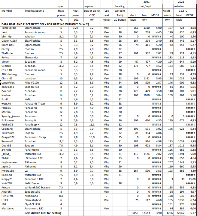

  • KaDoos
  • Registratie: December 2020
  • Laatst online: 04-11 19:52
Andrehj schreef op dinsdag 9 november 2021 @ 20:48:
Dat geldt misschien voor oude woningen, maar niet voor splinternieuwe goed geïsoleerde nieuwbouwwoningen.
Hier is voor vannacht nachtvorst voorspeld, en ik weet zeker dat ik geen verwarming nodig heb vannacht. Het is nu binnen dik 21 graden (lekker de hele dag zon gehad hier in het oosten, dus maar drie draaiuurtjes van de WP), en vannacht zakt de binnentemperatuur misschien 0.3 graden.
Dan zou je dus alleen om de WP tegen bevriezen te beschermen deze moeten laten draaien op het koudst van de dag, terwijl ik nou juist probeer om deze alleen overdag, met de hoogste COP te laten draaien.
Als de pomp door de externe thermostaat uitgezet is beschermd de Panasonic zelf de pomp tegen bevriezen. Hij gaat als de temperatuur te laag wordt zelf pompen en eventueel verwarmen als Tr te laag is.
Vorig jaar gezien.

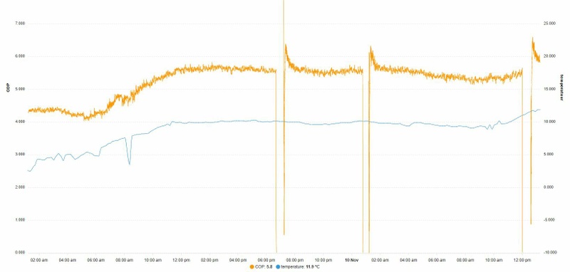

  • koevlaas2

  • Remco45
  • Laatst online: 06-11 23:04
roderickvd schreef op dinsdag 9 november 2021 @ 21:57:
Stel de cyclus van het koelmiddel is 25-65 °C, niet gek voor bijvoorbeeld R410A. Dan zal passerende wind in heel veel gevallen koeler zijn, zéker rond de winter met de defrosts waar we het over hadden, en dus warmte onttrekken. Dan neem ik het verdere verkoelende effect van verdamping van condens nog niet mee.
Als die warmtetransmissie naar de buitenlucht groter is dan het vermogen van de unit om zichzelf te verwarmen, dan redt-ie de defrost niet.
Valt erg mee: ook bij een pittige wind gaan de defrosts goed.
Er is veel onderzoek naar gedaan, o.a. naar fin-afstand, dikte, coatings en zelfs ultra-soon geluid om maar zo weinig mogelijk aangroei te krijgen en toch een zo hoog mogelijke performance te behouden.
Naast de grote hoeveelheid latente warmte in het persgas, wordt er desnoods nog superheat toegepast.
Daardoor kan het persgas erg warm zijn.
Dat gas koelt alleen af tot condensatietemperatuur, daarna blijft de temperatuur constant tijdens de fase-overgang.
Het metaal geleid deze warmte goed.
De frost heeft bovendien een kristalstructuur welke tevens lucht insluit en derhalve isoleert.
Afhankelijk van de kristalstruktuur ligt de warmtegeleiding ergens tussen dat van ijs en lucht in.
Van binnen uit smelt de frost snel en laat het deels los. Het meeste valt naar beneden, er wordt maar weinig water verdampt.
Zelfs bij een ongunstige windrichting en sterkte lukt defrosten binnen 3 - 7 minuten.
Beneden ca. - 6 Celcius vormt zich al bijna geen frost meer en beneden -9 niets meer.
Alleen bij L/L systemen kan dit langer duren c.q. meer problemen geven omdat er aan de woningzijde alleen maar kamerlucht aanwezig is om warmte uit te halen. Men wil de bewoners niet met een flinke koude luchtstroom confronteren, vandaar.
Gelukkig hebben de x/W WP-en daar geen last van.
Mitsubishi Zubadan 11,2 kW; 14500 Wp (6100 Oost en 8400 West)

  • koevlaas2
  • Laatst online: 11-11 23:49
koevlaas2
Kun je me die uitleggen :?
Als die warmtetransmissie naar de buitenlucht groter is dan het vermogen van de unit om zichzelf te verwarmen, dan redt-ie de defrost niet. Naarmate de transmissie kleiner wordt, neemt het beschikbare vermogen t.b.v. de defrost toe.
Natuurlijk, dat kan, maar alleen bij lage windsnelheden. Stel je hebt een ventilator met straal 60 cm, dan heb je bij 3 Beaufort al een windverplaatsing van 5.832 m3/h, terwijl warmtepompen een verplaatsing hebben van -wat?- 2500-5000 m3/h? Dus hoe realistisch is dat scenario? En onderstreep je daarmee niet dat een lagere luchtstroom juist wenselijk is voor een defrost?
De cyclus 25 - 65 is het zeker niet, ga maar eens in de windstroom van de machine staan, bij de verdamper is het ongeveer 10 graden kouder dan de omgevingslucht dus dan kan je bij de verdamper nog wel een paar graden van die 10 graden temperatuur aftrekken.

  • roderickvd
  • Laatst online: 26-06 22:26
@Remco45 dank voor de fysische toelichting waarom 't meestal toch wel goed gaat, ondanks plaatsing.
koevlaas2 schreef op woensdag 10 november 2021 @ 01:13:
Verwar niet wat er gebeurt met het koelmiddel zelf (primaire zijde, het koelmiddel) versus wat er gebeurt na verdamping (secundaire zijde, de luchtstroom die je voelt). Dan nog is het evident dat hij in defrost de omgeving verwarmt en niet nog verder koelt, anders komen er nog meer ijspegels. In defrost kan je de luchtstroom wel als koeler ervaren door de adiabatische koeling van het smeltende ijs.
Waarom betwist je punten die, naast fysische onderbouwing van @Remco45, @Andrehj en mijzelf, ook gewoon in diverse manuals staan? Dus don't take my word for it:
Cyclus 25-65 is keurig gedocumenteerd bij NIBE. Analoog bij andere systemen bij gebruik van dit koelmiddel. Welke bron heb jij voor een hele andere cyclus?
In manuals van ten minste NIBE, Vaillant en Mitsubishi is vermeld dat je niet in de wind moet opstellen. En in elk geval NIBE vermeld dit ook als mogelijke oorzaak in de alarmtabellen van lage temperatuur / lage druk melding in de verdamper, en als negatief voor defrost.
Volgens mij reageer je ook naar anderen dat je niet in de open wind moet opstellen, dus ik begrijp je duidelijk niet, en zou dat wel graag doen.

  • Tomexergie
  • Registratie: Maart 2014
  • Laatst online: 29-10 09:52
Monitoring oktober 2021
Wijzigingen doorgeven via PM s.v.p.
Afbeeldingslocatie: https://tweakers.net/i/0cPQVrmG8gFr5DQz8BsvhndPjk0=/full-fit-in/4000x4000/filters:no_upscale():fill(white):strip_exif()/f/image/9TMRRpnmi16lq7bg4LQloWX9.png?f=user_large
Afbeeldingslocatie: https://tweakers.net/i/8Blu3XJQssYeHPHrMCACQIZJXbA=/full-fit-in/4000x4000/filters:no_upscale():fill(white):strip_exif()/f/image/lu9qM9f1d9tTznHjtnasXI61.png?f=user_large
Afbeeldingslocatie: https://tweakers.net/i/kwGJJT2VTIx2Ud8ds1OHrtk-Qzg=/full-fit-in/4000x4000/filters:no_upscale():fill(white):strip_exif()/f/image/fRn2RWHJALBRmbzRJruUFQKL.png?f=user_large

koevlaas2
Tomexergie schreef op woensdag 10 november 2021 @ 11:49:
2 springen eruit, @Rol-Co heeft heel veel verwarmd en @bbn_ldp draaide een coptechnisch slechte maand.

Mooie rapportage van afgelopen maand. Ik zit met de volgende vraag over de registratie van de Ecodan zelf. als ik daar kijk naar verbruik en opbrengst heb als ik het goed heb gezien een COP van 2,5. Hoe betrouwbaar is deze data?
Ik zit te overwegen om een Melcloud module aan te schaffen. Levert dit veel op om de prestaties te monitoren en zo te verbeteren?

chris vw schreef op woensdag 10 november 2021 @ 13:04:
Nee, want die haalt zijn data uit je WP. Je zult dus precies hetzelfde getallen qua energieverbruik en -opwek zien. Wat wel een groot voordeel van de Melcloud is, is dat je grafieken van temperaturen kunt zien. Zo kun je mooi zien wanneer bijvoorbeeld defrosts plaats hebben gevonden en of je WP pendelt.
Als je nauwkeurige data wilt moet je (in de meterkast) een energieverbruiksmeter hangen (en die evt. met domotica uitlezen). Als die een pulsuitgang heeft kun je die nog met je binnenunit verbinden. Dat werkt perfect, dan klopt het stroomverbruik al 1:1.
Als je de warmteafgifte van de Mitsu ook nauwkeurig wilt meten heb je een Kamstrup warmtemeter nodig.
[ Voor 11% gewijzigd door Andrehj op 10-11-2021 13:29 ]
  • rykers
Andrehj schreef op woensdag 10 november 2021 @ 13:22:
Gelukkig zijn er ook mensen die maar héél weinig hoefden te verwarmen in oktober. 8)
Helaas zorgt het hoge standby-verbruik van ca 30W (wat aan het verbruik bij verwarmen wordt toebedeeld) dan wel weer voor een relatief slechte COP van 5.
Ach, nog altijd veel beter dan mijn cop van 4,49 terwijl ik wel flink heb moeten stoken ;)
Interessant zeg en iedereen met hier dus ook de warmteproductie?
Wat mij wel opvalt is dat elke WP bij -10 toch een lager warmtevermogen opgeeft.
Net nu ik dacht dat Ecodan en Zubudan (dank voor de aanvulling Remco45) dus tot bepaalde temperaturen (-10 en -15) gewoon waren 'gegarandeerd'. Dat is wel het meest makkelijk capaciteit berekenen natuurlijk maar
lijkt dus toch ook niet helemaal te kloppen?
Photography Portfolio Straaljager filmpje

Herkz schreef op woensdag 10 november 2021 @ 15:29:
De gegevens uit de monitoring excel lijst. Halen jullie die gegevens echt uit een kWh meter en warmte meter? of mag dat ook met een kWh meter en gegevens uit de wp zelf?
*Leest beginpost. met warmtemeter dus.
IK haal ze uit de gegevens van de wp zelf. en vermoed, dat de meesten hier dat wel doen.
  • Proton_
  • Laatst online: 31-10 18:36
Proton_
Team Welles
@Herkz kolommetje warmtemeter: Mse= Meting separate energiemeter, Mhp=meting door de heat pump zelf.
