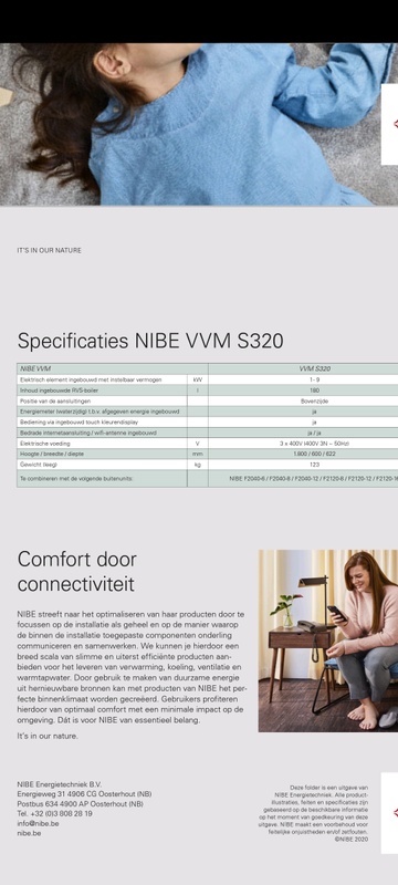

In de OP, maar ook in de reacties komt vaak de suggestie terug om een Kamstrup te installeren. Nu is Kamstrup gewoon een merk.
Wat is nu het juiste type apparaat voor het monitoren van een WP installatie?
  • Aziraphale
  • Laatst online: 22:51
Blihi schreef op maandag 16 mei 2022 @ 15:42:
Het gaat om een warmtemeter. Kamstrup is daarvoor het meest gebruikte merk hier en daardoor eigenlijk synoniem geworden met warmtemeter. Er zijn echter ook wp's die ze intern hebben, zoals de Nibe die ik krijg.
  • format5
  • Laatst online: 16-06 14:11
Aziraphale schreef op maandag 16 mei 2022 @ 15:48:
Let er wel op dat niet iedere Nibe installatie dit standaard heeft.
Voor zo ver ik weet is het bij een Nibe installatie een optie (welke niet bij iedere combinatie kan).
Als ik het goed heb had je toch een VVM S320 besteld?
Daar zit standaard geen flow sensor in, standaard zal deze dus niet het opgewekte vermogen voor je uitrekenen.
Dat begrijp ik, maar daar zijn ook weer heel veel types/nummers van. Vandaar de vraag.
  • Aziraphale
format5 schreef op maandag 16 mei 2022 @ 16:00:
Dat verbaast me, want als ik naar onderstaande screenshot van de brochure kijk dan zou hij er in moeten zitten. Of heb ik het dan verkeerd en moet er nog een EMK300 of 500 aan geknoopt worden? Ik wil namelijk wel de COP goed bij kunnen houden.
Afbeeldingslocatie: https://tweakers.net/i/ISXxRwX5VA7rDqbPQ5c0WBEYpdQ=/x800/filters:strip_icc():strip_exif()/f/image/42FgkIpCM3uxgLIRTTYGa0us.jpg?f=fotoalbum_large

Aziraphale schreef op maandag 16 mei 2022 @ 17:08:
De emk300 of 500 is nodig voor de energiemeting ja (dat is de flow meter).
Deze staan op de lijst met accessoires. Maar of er nu wel of niet 1 in zit kan ik nergens goed terug vinden...
Als ik naar deze doc kijk zou ik denken dat de EMK er niet in zit:
https://www.nibe.si/nibedocuments/30731/M11996-7.pdf
Pagina 3, bij de 310 wordt expliciet gemeld dat deze met en zonder emk gekocht kan worden, bij de andere staat dit niet en staat de EMK op de accessoire lijst.
Maar misschien dat deze er stiekem toch wel gewoon in zit? Ik weet het ondertussen niet meer :?
Ik zou zeggen, vraag het aan de leverancier O-)

format5 schreef op dinsdag 17 mei 2022 @ 08:18:
Daar loop ik dus ook tegenaan. Op basis van de brochure krijg ik de indruk dat hij er in zit, maar in de installatiehandleiding wordt verwezen naar een externe energiemeter. Mocht het toch nodig zijn om een externe te plaatsen, weet jij dan zo het verschil tussen de 300 en de 500? Behalve de prijs kan ik dat ook niet direct terugvinden.

format5 schreef op dinsdag 17 mei 2022 @ 08:34:
Zeker weten nee, maar misschien dat @LangeFries dat wel weet.
Ik dacht dat het te maken had met het bereik van de flow, maar ik weet het niet.
Ikzelf heb de EMK500 destijds gekocht.
Hopelijk kan @LangeFries daar dan duidelijkheid over verschaffen. :) Ik heb ook nog even in de prijscatalogus gekeken en daar wordt de EMK 300 als geschikt voor de SMO 40 en SMO S40. De VVM S320 wordt daar niet apart genoemd, wat bij andere accessoires wel het geval is. Dat geeft mij toch het gevoel dat die EMK 300 niet nodig is.
Even teruggezocht omdat me er iets van bij stond dat @LangeFries hier al eens wat over gezegd had en voilà:
https://gathering.tweaker...message/70260176#70260176
Hij zit er dus in. :)

Aziraphale schreef op dinsdag 17 mei 2022 @ 09:50:
Dat scheelt dan weer een paar 100 euro! Fijn dat het er wel in zit. Jammer dat Nibe dat niet duidelijk laat merken in de manuals.
