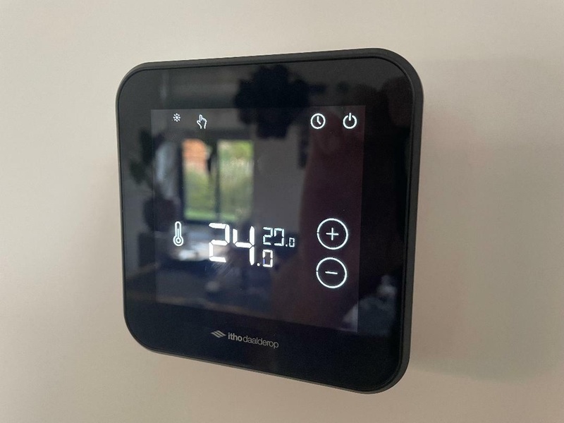

Samenvatting: ik heb hulp nodig om te toetsen dat mijn systeem in theorie niet kan koelen
Casus: Vorig jaar heb ik een nieuwbouw huis laten bouwen met hierin een Itho Daalderop HP-S 55 + 200 L warmte vat. Op aanraden van onze aannemer beneden vloerverwarming en boven 3 Jagra Strada Hybrid verwamings elementen. Na oplevering kwamen er achter dat boven er niet verwarmd werd omdat de retour en aanvoer leiding verkeerd waren gemonteerd op de verdeler. Na vele monteur bezoeken en emails werkte het systeem eindelijk na behoren.
Nu het warmer begint te worden wil ik graag dat mijn HP-S 55 gaat koelen ipv verwarmen, hiervoor heb ik in het display de bediening van verwarming (vlammetje) overgezet naar auto. Alleen ik wilde controleren of de verdeler openstaan om het koude water te verdelen over de vloerverwarming en de Jagra Strada Hybrid. Tot mijn verbazing kwam ik er achter dat de verdelers dicht waren, en theoretisch alleen maar open gaan al de ruimte thermostaat hier signaal voor geeft.
Bij de verkoop van dit systeem is mij 'verteld' dat ik dus geen airco nodig zou moeten hebben gezien dat de HP-S 55 ook kan koelen, alleen is bij de installatie volgens mij alleen maar rekening gehouden met verwarmen.
Mijn vragen aan jullie:
- klopt dat mijn systeem alleen maar kan verwarmen en niet kan koelen?
- wat zouden we technische moeten veranderen om te zorgen dat dit systeem zowel de vloer kan koelen als de 3 Jagra Strada Hybrids?
- zijn er zaken waar ik niet aan gedacht hebt?

Thermostaat beneden:
Afbeeldingslocatie: https://tweakers.net/i/zcCefVaCiruTNjmNcm7VNW6i2Qo=/800x/filters:strip_icc():strip_exif()/f/image/zossbMsoeXTEDNMdj3VyHepu.jpg?f=fotoalbum_large

@Kizomo ik ben in dit topic nog geen lotgenoten tegengekomen, het is een kleine speler cq niet erg tweakbaar denk ik.
Als je de stelmotoren eraf haalt is de verdeler geen probleem meer, dan moet je de buitenunit alleen nog overtuigen te gaan koelen. Fysiek kan hij het prima, want hij heeft defrosts gedaan, neem ik aan :)
Heb je een handleiding met alle instellingen?

Kizomo schreef op woensdag 18 mei 2022 @ 20:19:
Ik heb geprobeerd een "overzicht' te maken van wat er aanwezig is:
Display settings wisselaar:
Bedankt
Voor koeling is het systeem niet gemaakt, de warmtepomp zal het wel kunnen maar de installateur heeft er geen rekening mee gehouden.
De verdeler is van metaal en zou van kunststof moeten zijn, zoals @Proton_ al schreef kun je de stelmotoren eraf halen, maar waarschijnlijk werkt de thermostaat ook verkeerd. Je moet een thermostaat hebben die geschikt is voor koelen. Ik zou zeggen haal die installateur erbij en laat hem dit ook in orde maken.
Ik zou die stelmotoren er sowieso afhalen, als die dichtslaan als de warmtepomp loopt gaat de pomp direct pendelen en heel veel verbruiken. Het is ook niet nodig want alle groepen moet je open laten staan en inregelen met de ventielen.
Misschien wel de badkamer groep afsluiten als je gaat koelen ivm vocht, die kun je dan met een schakelaar in de zomer dicht zetten en in de winter open.
