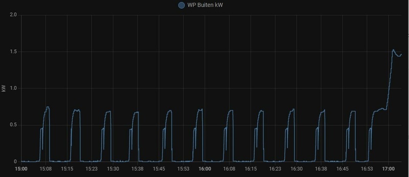

Wat is jouw ervaring qua verbruik vd WP in koelmodus? Bij mij is het sinds gisterochtend geactiveerd en ik schrik me kapot van het verbruik sindsdien ;) Stabiliseert dit na verloop van tijd?
Hoeveel is het verbruik dan?
De warmtepomp trekt bij mij zo'n 700W momenteel. 76m2 vloerverwarming en 2 ventilo convectoren momenteel.
Toen ik het eens teste vorige week zat ik op 400-500W, maar toen het buiten iets frisser en was het in huis ook niet zo warm.
Zo'n 1400-1600W, met ca. 190m2 vloerverwarming.

Dat is denk ik dubbel zoveel afgifte en ongeveer dubbel verbruik. Lijkt dan wel in lijn te liggen.
Ik heb ook een 75/5 split, dus bij mij is het enkel de compressor die ik meet zonder pomp. De pompen apart zijn samen ook goed voor 100W bij mij.

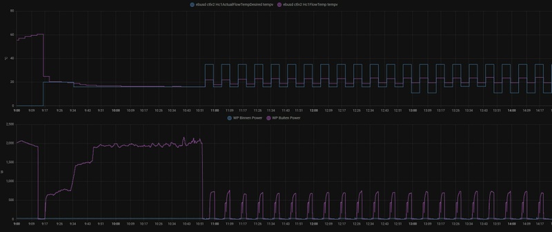

Hier koelen gisteren op 18 graden ta gezet. Flinke lange run gemaakt van 09:00 tot 02:00 en daarna gaan pendelen (dt van 3 graden). Zostraks de Ta naar 17 graden gezet (vandaar de laatste piek):
Afbeeldingslocatie: https://tweakers.net/i/BAvx5t1RL8SIDqzr5eYBD4JsIuI=/800x/filters:strip_icc():strip_exif()/f/image/kXUbjBMsNHn7pmTGWqvuHe93.jpg?f=fotoalbum_large
Volledig vloerverwarming (155m2 - al staan wel aantal groepen dicht) met de VWL55/6.

Is het niet beter om in de nacht te koelen vanuit cop gedachte? Dus eigenlijk omgekeerd met verwarmen waar je dat overdag efficiënter kan doen?

Ja klopt maar overdag pendelt het weer minder dan snachts.
Dat effect zie je bij @Speedfight nog niet direct omdat het even duurt voordat de vloer koud is.

Die begrijp ik niet helemaal, bedoel je omdat in de nacht de temperatuur lager is dat de WP dan koelvermogen teveel heeft en daardoor meer pendelt?
En een andere koel gerelateerde vraag (vandaag hier voor het eerst aan het experimenteren): wat hanteren jullie als minimale temperatuur voor koelen? Kun je dat straffeloos op 14 zetten en vertrouwen op de dauwpuntbewaking?
Ik zie namelijk dat de wp gaat pendelen omdat hij af en toe een lagere ta wil sturen dan de onderlimiet - die stond op 18 graden

Ja in de nacht is het afgegeven minimum vermogen hoger omdat de buitentemperatuur lager is.
Kiwi_Kevin schreef op zaterdag 10 juni 2023 @ 12:20:
Dat is erg afhankelijk van je relatieve vochtigheid en ook hoe de koude door de vloer wordt verwerkt.
Als hij nu bij 18 gaat pendelen dan zet je hem op 17 en anders op 16. Hier is ons dauwpunt op dit moment 13,6 graad.

Min aanvoer kan wel heel laag en dan vertrouwen op dauwpunt bewaking.
Ik zou het wel een beetje in de gaten houden. Als je toch nog af en toe significant condens ziet dan de offset verhogen.

Nee, de temperatuur stuur ik niet. Enkel koelen aan/uit wil ik sturen zodat ik optimaal de PV opbrengst kan gebruiken. Koelen is standaard met vaste aanvoer tenzij de dauwpunt bewaking moet ingrijpen.
Ik draai een aanvoer van 17°C voor de vloer en 16°C voor de Jaga's met DBH.
Mijn 75/5 draait de hele dag door zonder pendelen met koelen. Het moet echt buiten al koud zijn voordat hij gaat pendelen.
Dit is de run van gisteren. De grote piek die op 10h30 start is de SSW run.
Iets voor 13h00 heb ik nog een 3e ventiloconvector opgezet. Je kunt daar een kleine verhoging zien in het vermogen. Moet er nog 3 opstarten, maar de kast met stuurmodule is er tijdelijk af voor schilderwerken. Er stroomt dus wel water door, maar de afgifte is peanuts zonder dat de ventilatoren draaien.
Afbeeldingslocatie: https://tweakers.net/i/PCsl7IeK4BP-OTSuJonkQGqg_Ho=/800x/filters:strip_exif()/f/image/1s3aOptRDIKrcJnWXyua5m5o.png?f=fotoalbum_large

In deze post zie ik een opgenomen elektrisch vermogen van ~500 watt, is dit het minimum? En wat is een typische SEER bij de huidige buitentemperaturen?

Speedfight schreef op woensdag 31 mei 2023 @ 18:58:
Over koelen gesproken, wat is een geschikte aanvoertemperatuur voor koelen middels vloerverwarming? Ik heb hem nu op 19 graden staan, maar pomp is veel aan het pendelen (al kan dat ook komen omdat ik nog wat kortsluiting van flow via de CV heb, moet daar nog een afsluiter plaatsen)
Ik ervaar vandaag exact hetzelfde, zie mijn post hierboven.
Ebusd uitgeschakeld, en mijn extreem pendelgedrag stopte meteen (zie 16:53).
Afbeeldingslocatie: https://tweakers.net/i/54GqLpHEvSNoNkzFOMaApfQY1xE=/800x/filters:strip_icc():strip_exif()/f/image/c4WdoB7wTDRcuFzvFR7cm4Br.jpg?f=fotoalbum_large
Zeer vreemde oorzaak gezien er niet zomaar writes dienen te gebeuren door ebusd. Gelukkig dat met wat extra zoeken jouw post naar boven kwam dus.
Nu nog kijken wat dit probleem veroorzaakt, want draai ebusd al maanden zonder problemen. Had toevallig net wat configs geupdate, ik zal nog laten weten wat het probleem was... TBC
EDIT, ik kan zeggen dat gewoon door de writes in de discovery terug uit te zetten (had die vandaag aangezet om nieuwe parameters te ontdekken), dat het probleem zich lijkt op te lossen. Ik kan er verder geen verklaring aan geven, maar ben blij dat dit een oplossing biedt :)

SoulShot schreef op dinsdag 13 juni 2023 @ 17:08:
Hier ook ebusd draaien, voor nu even uitgeschakeld om zaken beter te kunnen onderzoeken. Wat opvalt is dat de wp een TA hanteert van 12.5 graad. Ik meet dat niet op de leidingen maar het is bijzonder omdat dat ver onder de minimale koel temperatuur is.

Proton_ schreef op donderdag 15 juni 2023 @ 20:04:
@scarfoot hij staat dan nog geen minuut aan.
@Gramser Tr blijft bij mij ook boven de 19°C bij koelen, het dipje van 14:10-16:00 is de run van de Edel Eau.
@Bart_Denon je staat erbij :)
Hoe krijg je hem zo mooi stabiel op ta 16? Via eigen sturing of via de wp?

  • Proton_
  • Laatst online: 21:55
Proton_
Team Welles
Kiwi_Kevin schreef op donderdag 15 juni 2023 @ 22:34:
Dat is met de warmtepomp / VRC720 en 130 m² vloerverwarming.
Ook koel ik niet 24/7, dus warmt de vloer tussendoor ook weer op.
  • Kiwi_Kevin
  • Laatst online: 08:23
Proton_ schreef op vrijdag 16 juni 2023 @ 08:08:
Ik zie het, tussen 13 en 22. Mag ik vragen wat je koelsettings zijn? Minimale aanv koeltemp, dauwpuntbewaking ja/nee en offset?
Zoals gezegd zit ik nog in de speurtocht om het koelgedrag beter te begrijpen, de TA gaat hier een stuk lager dan ik zou willen. Weet je bijvoorbeeld of WAR settings (stooklijn) of buitentemperatuur van invloed zijn in de sturing?
