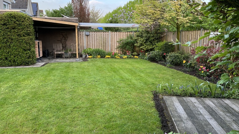

@Gramser uit nieuwsgierigheid: maak je die ombouw vanwege cosmetische redenen of als extra bescherming voor de wp?
En kun je hem relatief gemakkelijk weghalen als er een keertje onderhoud ofzo moet plaats vinden? Lijkt mij handig.

Cosmetisch, maar vooral als extra bescherming. Hij staat namelijk een beetje “in de loop” langs het huis. Kind en vriendjes kijken niet altijd even goed uit hoe ze met fietsen en speelgoed omgaan.
Je schuift dat hele ding zo naar voren voor onderhoud. Of wanneer blijkt dat hij niet voldoende lucht aanzuigt wanneer het wat kouder wordt.
Nu alleen nog een keertje de buitentemperatuursensor netjes ophangen. En natuurlijk de rest van de planken aan boven- en zijkant monteren, maar die waren op 🤫
Edit: nu wel af!

Afbeeldingslocatie: https://tweakers.net/i/TZMNr1AS8RhNaHEqX9mCKUfefCo=/800x/filters:strip_icc():strip_exif()/f/image/MGZJ58psBvYVIEB81vvV2P1p.jpg?f=fotoalbum_large
Afbeeldingslocatie: https://tweakers.net/i/Ic-dEU6vEd7uANAuBHx76zw67RU=/800x/filters:strip_icc():strip_exif()/f/image/PIN9VcZ9fNEGkrGk9xBAEvNc.jpg?f=fotoalbum_large
Vandaag de arotherm gecamoufleerd. Hij doet het goed maar ik vond het geen mooi ding in de tuin.
