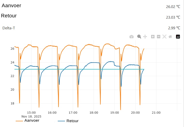

Ben nog niet helemaal in jouw casus gedoken, maar de temperatuur van jouw Hc1FlowTemp valt mij erg op. Je zou verwachten dat deze sneller afkoelt, en niet meeloopt met jouw HwcStorageTemp. In onderstaande screenshot bij mij het gedrag van beide sensoren, waarbij je drie momenten kunt onderscheiden waar het boilervat wordt verwarmt (6AM, 10AM, 1PM). Bij 10AM en 1PM wordt er naar 60 graden verwarmt ivm energieoverschot).
Afbeeldingslocatie: https://tweakers.net/i/E5amGDhuq0Pa-q1ZdGHDZXlkSZE=/800x/filters:strip_exif()/f/image/11KmgZ4mBT0xboM0Z0G8jeQP.png?f=fotoalbum_large
  • pc_slopert
  • Laatst online: 14:31
pc_slopert
460GRADEN Anders
Kaspers schreef op woensdag 12 november 2025 @ 21:46:
Dat ziet er uit zoals ik het graag zou zien. Maar dat werkt helaas bij mij (nog)niet zo. Neem aan dat je die extra warm momenten via ebusd regelt? Mooi te zien dat bij jou niet na elke opwarming gelijk de HwcStorageTemp weer omlaag gaat. Dat wil ik ook :)

Vannacht (en gisteravond) mijn allereerste ervaring met defrosts. Ik ben benieuwd of dit nu een beetje normaal gedrag is en of anderen dit ook zien? Dit betreft een 55/6 in hybride opstelling met (gebooste) convectoren en radiatoren. Ik heb het idee dat hij tijdens de defrost steeds de ketel vrijgeeft aangezien ik de ta juist zie stijgen i.p.v. dalen en ik vanaf gisteravond (inclusief het vullen van een bad) ineens 2,5m3 gas verbruikt heb. Is dit nu normaal defrost gedrag, of zou het ook kunnen dat ik de stooklijn te laag heb staan en dat hij daarom af en toe de ketel vrijgeeft? In het onderste grafiekje van een heatmeister zie je ook dat de dt toeneemt op deze momenten (groene lijn), dat gebeurt als de CV ketel bijspringt (8kw minimumvermogen).
In theorie zou hij het kwa warmteverlies nu nog wel alleen af moeten kunnen, maar dan moet de WP tussen de defrosts door de ta wel verhogen om genoeg vermogen kwijt te kunnen. Is de regeling zo slim, of moet dan echt de stooklijn omhoog? Dan zou de stooklijn voor het mooie namelijk weer te hoog zijn op minder vochtige momenten, zoals nu, of bij 'droge' vorst.
Het comfort in huis is trouwens gewoon top en de ruimtetemperatuur is stabiel (vannacht steeds zo'n 20,8 a 20,9 graden, met als wens 21), ook niet zo gek als hij de ketel laat bijspringen op de moeilijke momenten. Rond 07.45 vanochtend zag ik weer 'normaal' gedrag, net als in de afgelopen twee maanden.
Afbeeldingslocatie: https://tweakers.net/i/tSlm6hvFplSnrS027vLjJx3hSdo=/800x/filters:strip_icc():strip_exif()/f/image/kQn8cTK7xY9unSvyPKAayCIk.jpg?f=fotoalbum_large
  • Gramser
  • Registratie: Juli 2020
Het was koud en knap vochtig. Dit is op-en-top defrostweer. Ik zie geen gekke dingen.
  • Ronald
  • Laatst online: 18:02
@shoof heeft wat verwarring in het gasverbruik door het bad. Als hij op een andere dag kan vinden hoeveel gas dat kost dan verheldert dat wat. Al verwacht ik dat het verbruik voor verwarming boven verwachting hoog is?
Staat het bivalentie punt in de Vaillant wat hoog? Het is onder de 4 graden geweest veel gebruikt wordt?
  • Proton_
  • Laatst online: 11-09 19:38
Proton_
Team Welles
@shoof In dit grafiekje zie ik maar 1 zekere en 3 misschien defrosts.
Ik denk dat de ketel te makkelijk bijspringt, misschien zijn de gas- en elektraprijzen niet juist ingevoerd (triVAI) of staat het bivalentiepunt te hoog.

Speedfight schreef op zaterdag 15 november 2025 @ 07:07:
Bij mijn 55/6 was dat niet het geval.
Bij een LG monoblok blijkbaar weer wel. Grafiekje helemaal onderaan - flow springt naar 25l/min tijdens defrost.
Gisteren een "dagCOP" van ca. 5,2 - (ca. 46,5 kWh warmte met ca. 8,9 kWh aan stroom)
[Vaillant cijfers van mijn pure split 65/7.2: 51,7 kWh warmte/6,9 kWh stroom]
De komende dagen/nachten worden de defrosts weer dominerend - kosten ca. 0,4 kWh aan warmte per keer - en drukken de COP.
Afbeeldingslocatie: https://tweakers.net/i/GQyQF5lR5y5_ZlOKepc4zyV9xoI=/fit-in/4920x3264/filters:max_bytes(3145728):no_upscale():strip_icc():strip_exif()/f/image/fjobT4a9SIVVozNfoCAXq2FJ.jpg?f=user_large
[ Voor 51% gewijzigd door dunklefaser op 18-11-2025 20:35 ]

dunklefaser schreef op dinsdag 18 november 2025 @ 18:31:
VWL55/6 blijft ingestelde pompvermogen (85%) aanhouden tijdens defrost. Zie hier log van afgelopen 24h waar er een paar bij waren:
Afbeeldingslocatie: https://tweakers.net/i/Vl_NsELyeEHLVlaGEfwE3ETfv6s=/x800/filters:strip_icc():strip_exif()/f/image/asYJFNirAz3eMLIIFvfrreHW.jpg?f=fotoalbum_large
Afbeeldingslocatie: https://tweakers.net/i/90W0aosxF4vgNQq0CeYJbJtdu-Q=/800x/filters:strip_icc():strip_exif()/f/image/FHSPV04WxY561ZriOGWsPxpU.jpg?f=fotoalbum_large
Vaillant aroTHERM plus VWL55/6, Zehnder WHR 930 WTW, Itho Daalderop douche-WTW, SolarEdge SE6K 6610Wp, SE3000H 3160Wp, Tesla Model Y Juniper RWD

Ik heb nu bijna een week een arotherm 75/6 monoblock. Er zitten 2 pompgroepen en een buffervat in de opstelling, zo kan ik de vloerverwarming beneden koelen, los van de radiatoren. Nu is de Cop momenteel rond de 3,3 terwijl de aanvoer iets van 27 is. Ik zie dat de wp op relatief hoog vermogen draait : beginnend rond 1500W en eindigend op 800W en dan 2 uur pauze. Wat zijn variabelen waar ik het beste als eerste naar kan kijken om dit te verbeteren? Of calibreeet het systeem zichzelf nog? Alvast bedankt!
  • dunklefaser
@4VAlien Ik zou na een week eerst nog wat meer gegevens verzamelen en zeker het wp faq-topic consulteren. Ik hoop dat je de documentatie van jouw installatie van de installateur hebt gekregen.
Voor de diverse standaard configuraties zijn er zgn. installatiebundels te downloaden.
Je hebt waarschijnlijk nog heel veel te lezen voor gerichte vragen.
Misschien kan je een (hydraulische) schets van jouw systeem maken?
Een dagCOP van 3,3 is voor een aanvoer van 27°C bij de huidige buitentemperaturen niet normaal.

@4VAlien Klinkt alsof systeem zijn warmte niet snel genoeg kwijt kan. En daarna 2 uur pauze neemt om zijn warmte kwijt te kunnen. Wellicht stooklijn verlagen? NB: ben geen expert. 800W met VV is ook veel te hoog. Hier 750W met lange run maar met ....... radiatoren en 21 graden binnen. stooklijn 0,6, Cop 3,8

COP 3,3 is beetje karig, gezien je radiatoren hebt de minimaal aanvoertemperatuur niet te laag zetten en de stooklijn niet te hoog zodat je langere runs kan maken.
Zit hier op COP 4,69 dat klopt wel redelijk want het totaal verbruik zit op 3 kwh per dag, rond 30c aanvoer met een 55/6 (Ja ik pas nachtverlaging toe omdat het in mijn geval veel voordeliger is).
Hier een mix van alles, vloerverwarming, Jaga's en radiatoren in de badkamer, alles draait met de vloerverwarming mee zonder mengverdeler of parallel buffer(serie buffer hier), deltaT 3 hier.
Bij mij doen de radiatoren "niks" (kan ik ze net zo goed dichtzetten) met Ta27 daarom iets hoger aanvoer.
De Ta is hier bij de warmtepomp buitenunit en niet bij de afgiftepunten of binnenunit, in praktijk gaat er 1 tot 2c vanaf als het bij de afgiftepunten is.
[ Voor 19% gewijzigd door mr_evil08 op 20-11-2025 13:59 ]

Ik ben eruit waar m'n lage COP (3,3 bij ~7c) vandaan kwam. Het was uiteraard weer simpeler dan gedacht. Initieel stond m'n stooklijn veel te hoog en de gateway werd de volgende dag pas aangesloten. Toen heb ik even de thermostaattemperatuur ingesteld en toen ging de boel pendelen. Daarna de stooklijn wat bijgesteld en toen werd het al beter, tot nu toe alleen via de normale Vaillant app.
Omdat er ook wat zon was eerder in de week viel het minder op: in de middag hielp de zon om langer boven de thermostaattemperatuur te blijven. Nu het kouder werd bleek dat ik toch het pendelen had geoptimaliseerd en niet de flow, door de thermostaat een graad omhoog te zetten blijft de pomp nu lopen omdat die temperatuur nu niet gehaald wordt.
  • mr_evil08
  • Laatst online: 17:10
@4VAlien Thermostaat hoger zetten zorgt ook voor een hoger aanvoertemperatuur doordat de ruimtetemperatuur afwijkt(komt x percentage bovenop de stooklijn).
De pomp kan alsnog gaan pendelen als de minimaal temperatuur te laag staat.
[ Voor 9% gewijzigd door mr_evil08 op 20-11-2025 14:44 ]

Gewoon zorgen dat je stooklijn 0,2 onder setpoint blijft (niet hoger zetten thermostaat dan je wens binnen) en de unit geeft geen volgas meer om op te stoken. Als je het 21 binnen wil hebben en je zet hem op 22 en het blijft maar 20,8 bijvoorbeeld blijft hij rammen. Dat is in ieder geval mijn ervaring. Precies wat @mr_evil08 zegt op actief en uitgebreid gaat hij meer gas geven om setpoint te bereiken boven de stooklijn. Daalt je Cop juist.
Actueel voorbeeld. Stond hier 1 uur geleden op 20,5 met zo'n 750W. Nu naar 21 graden gezet 1100W :X .. Als ik mijn setpoint dus niet zou halen blijft hij dus dit vermogen slurpen. Hij zal zo wel teruglopen hier.

  • Isdatzo
mr_evil08 schreef op donderdag 20 november 2025 @ 16:18:
Vreemd, hier is de monoblock warmtepomp niet aan gegaan vannacht, wel de circulatiepomp als vorstbeveiliging.
De warmtepomp start alleen als CV water teveel afkoelt en warmt het op tot 25 graden wateraanvoer.
Ik ken je systeem verder niet, kan van alles zijn.
Het patroon is superduidelijk: 4 uur onder de 4 graden. In de handleiding kom ik het volgende tegen:
Bij buitentemperaturen
– die langer dan 4 uur onder 4 °C zijn schakelt de systeemthermostaat de warmteopwekker in en regelt de gewenste kamertemperatuur op minimaal 5 °C
Echter alleen aan de eerste voorwaarde wordt voldaan. Nu staat die minimale temperatuur bij mij op 16, maar op het moment van inschakelen was het binnen nog zo'n 20 graden volgens de thermostaat.
