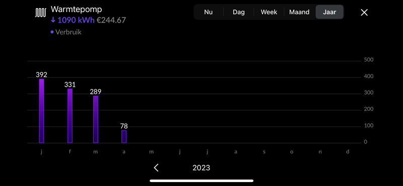

Tsja, daar ga je over een half jaartje pas weer echt achterkomen. Maar goed, ik heb zo’n 80 a 90m2 vvw in een redelijk tot goed nageisoleerde vrijstaande jaren ‘30 woning. Ik heb de wenstemperatuur op 18,5 (met een beetje zon wordt het al gauw warmer), ik doe niet aan nachtverlaging, en ik maak met mijn 55/6 géén SWW. Stooklijn 0,4. Levert vanaf januari het volgende verbruik op:
Afbeeldingslocatie: https://tweakers.net/i/SMhmjDwlOhHfyGwvnEg_ABT-juY=/800x/filters:strip_exif()/f/image/opM1RxL3y3S92OLH3Pkf3tAN.png?f=fotoalbum_large
Omgerekend vanuit de “milieuopbrengst” die de installatie zelf aangeeft, maakt dat een COP van ongeveer 4,5 dit jaar.
Geeft dat een beetje een beeld :+?
