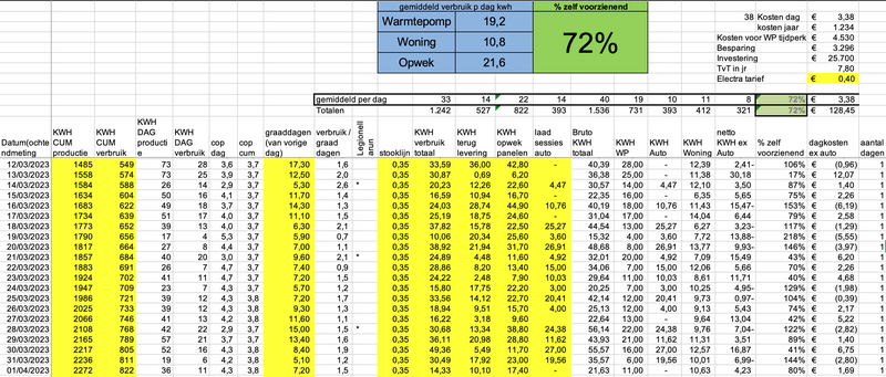

Inmiddels draait hier de warmtepomp zo'n 1,5 maand. Op basis van deze periode zijn we nu al 72% zelfvoorzienend. Dus met de zomer nog voor de boeg, gaat dat op jaarbasis zeker goed komen (zeker zolang salderen nog doorloopt)
voor degene die ook een WP overweegt, wellicht nuttige info.
ff paar details:
woning van 250m2 vv, we verwarmen hoofdzakelijk beneden (125m2) met alleen vv en de radiatoren dichtgezet. woning uit 1999, A label. er ligt 8880 max. opwek aan vermogen op t dak en de wp is een 105/6.
we stoken dag op 20gr en nacht op 19,5. de nachtverlaging is alleen omdat het overdag bij zon snel warm wordt in huis en anders de wp uitgaat overdag. binnenklimaat is nu veel constanter dan voorheen met cv. We gebruikten voorheen ong. 2000m3 gas en in de winter ook nog ong. 1 m3 haardhout. De openhaard gebruiken we nu niet meer, omdat ie alleen maar verstorend werkt op de wp. Misschien ooit als t weer een keer heel hard vriest of zo.
voor de experts: willen jullie eens naar deze data kijken, als je iets ziet waarbij je denkt daar wordt teveel verbruikt laat me ff weten dan.

  • Gramser
  • Registratie: Juli 2020
Als je puur WAR zou stoken heb je a) die nachtverlaging niet nodig en b) werkt je haard ook niet verstorend. Alleen “pendelt” bij hogere temperaturen de WP dan wat meer.

@Link123 ik zie niet echt iets zorgwekkends, let wel dat kWh/graaddag alleen zinvol is op de totale warmte-opwek (omgeving+elektra) voor alleen verwarming, exclusief sww en antilegionella dus.
Immers is warmteverlies nagenoeg lineair met het verschil met buiten, maar de COP niet constant.
De kWh/graaddag op elektrische energie zal dus hoger zijn op koude dagen en dat helpt je dus niet om jaren, maanden of dagen met elkaar te vergelijken.
Plaatje:
Afbeeldingslocatie: https://tweakers.net/i/m3uPsZBOEw5wR1Mr-BYymgB0b3k=/full-fit-in/4000x4000/filters:no_upscale():fill(white):strip_exif()/f/image/B3TWw6DEcMLe6tVLHlifdxJf.png?f=user_large
[ Voor 18% gewijzigd door Proton_ op 02-04-2023 12:27 ]

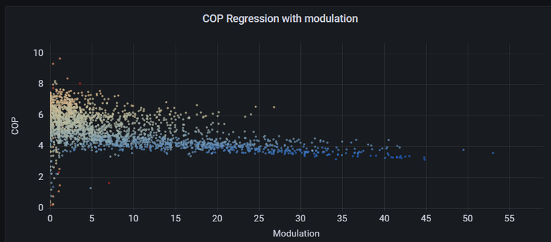

Proton_ schreef op woensdag 15 maart 2023 @ 21:06:
@Kiwi_Kevin
Vrij aardige schatting. Er is een min of meer lineair verband (tot de 36% modulatie, hoger is hij bij mij niet gekomen deze winter).
Kleur is temperatuur; rood = 15, donkerblauw -5.
Dezelfde modulatie betekent bij lagere temperatuur dus ietsje meer vermogen. Rechtsboven zie je dat andere frequenties worden vrijgegeven cq de lagere frequenties geblokkeerd worden.
Kan je die ook maken met x-as = modulatie, en y-as = COP ?
  • Proton_
  • Laatst online: 11-09 19:38
Proton_
Team Welles
@SoulShot
Wat minder eenduidig beeld, grotere temperatuursafhankelijkheid dan modulatie (en ik kom sowieso niet hoog).
Afbeeldingslocatie: https://tweakers.net/i/C4VN9CMJvkjayW6CWWakOLO_ngc=/800x/filters:strip_exif()/f/image/TDulqJ98TzEFxSGlwnMM6Frd.png?f=fotoalbum_large
  • SoulShot
  • Laatst online: 27-09 20:19
Proton_ schreef op dinsdag 4 april 2023 @ 09:29:
@SoulShot
Hm, interessant. Had sterkere afhankelijkheid verwacht van modulatie. Ik zag in je vorige post: rood = 15, donkerblauw -5.
Ik zie voornamelijk dat COP erg afhankelijk is van buitentemperatuur (COP gaat van 4 naar 8 afhankelijk van de kleuren voor éénzelfde modulatie bijv. 5%), en in mindere mate van de modulatie (COP hobbelt rond 3-4 voor alle blauwe temperaturen).
Je zou om het goed te doen effectief regressie analyse moeten doen met COP = Modulatie*x + Temperatuur*y , maar gaat wel wat ver natuurlijk. Je kan wel eens één temperatuur bereik isoleren, bijvoorbeeld alle blauwe puntjes isoleren, en dan de modulatie plotten. En kan dan ook omgekeerd: één modulatie isoleren, bijv 0-5%, en dan alle temperaturen plotten. Weet niet hoe gemakkelijk dat kan waar je in werkt?
In de praktijk zou ik dan zeggen: best WP zoveel mogelijk overdag aan (hogere buitentemp), ook al moet hij dan hoger moduleren om een nachtverlaging te compenseren.
[ Voor 11% gewijzigd door SoulShot op 04-04-2023 10:09 ]

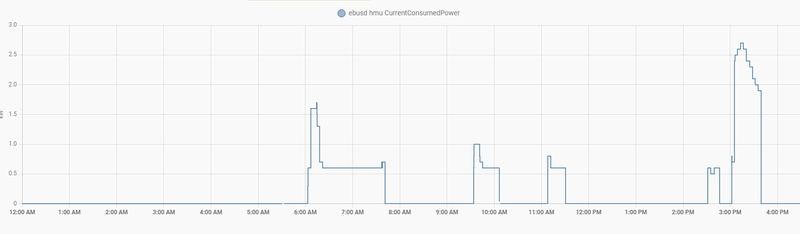

Het was deze ochtend 19.5°C in onze onbewoonde nieuwbouw. Ik dacht ik trek het even op naar 22°C want we hebben veel PV overschot. Dan hoef ik de komende nachten niet bij te stoken.
Ik zag mijn 75/5 naar 3kW gaan en pendelen op 3kW. Iemand die weet waarom hij dat doet i.p.v. gewoon op lage stand te moduleren zoals wanneer ik 19°C vraag? Als ik 19°C vraag, dan draait hij op 500W vermogen.
30x Jinko JKM380M-6RL3 (11.4kWp) 12x oost 90° - 18x west 270°, 45° incl. | Marstek Venus-E V2 + V3 | Vaillant Arotherm 75/5 | Zehnder ComfoAir Q450 | Tesla Model 3 Performance 2025
  • Gramser
Het hangt ervan af HOE je ‘m “even optrekt”, denk ik. Als je dat doet door via ruimtecompensatie op 22 te zetten, wil hij zsm naar die 22 toe. Terwijl je, als je dat via WAR dmv stooklijncorrectie zou doen, er denk ik een ander gedrag ontstaat.
Ik denk dat je iets teveel in HR-ketel-radiatoren-modus denkt. LANGZAAM is het devies. En je hebt nieuwbouw. Waarom denk je dat het zoveel afkoelt komende nachten? Woon je er al?
  • Kees_frl

  • Broodro0ster
  • Registratie: September 2014
  • Laatst online: 27-09 23:09
Gramser schreef op woensdag 5 april 2023 @ 13:27:
Ik heb ruimte compensatie aan inderdaad. We wonen er nog niet, maar ik hier al een bureau geinstalleerd en ik kom hier werken als het in de huidige woning te druk wordt.
Met deze dagen wekken we 65-70kWh op die allemaal het net in gaat (geen saldering in belgië) dus dan geef ik graag de thermostaat een duwtje zodat er 's nachts niet verwarmd moet worden. Anders gaat de warmtepomp wel aan rond 4-5u in de ochtend en die stroom kost geld.
En als ik hier aan mijn bureau zit, mag het wel ietsje warmer zijn dan 19°C. In de woonkamer is veel ochtend zon, dus 22°C op de thermostaat is misschien 20.5°C in mijn bureau. Eenmaal we 24/7 op 21°C verwarmen, zal het overal wel aangenaam blijven.
  • Broodro0ster
Kees_frl schreef op woensdag 5 april 2023 @ 13:45:
je kunt de aanvoer temperatuur maximaliseren, dan gaat het ook niet zo snel.
Aanvoer staat op max 32°C, dus ik snap het niet zo goed.
  • Kees_frl
  • Laatst online: 12:13
Broodro0ster schreef op woensdag 5 april 2023 @ 13:51:
als je een X temperatuur vraagt probeert de pomp die zo snel mogelijk te bereiken. Dus gaat hard werken, maar als je de aanvoertemperatuur beperkt hoeft de WP minder hard aan de slag.
WP Vaillant VWL75/6 A 230V | Boiler VIH RW 300/3 MR | 27 x 400 ZZO= 10.8 op Solar Edge 9 kW 3 fasen omvormer | Vent: Zehnder Q600 ERV - Homewizard producten zijn niet aan te raden

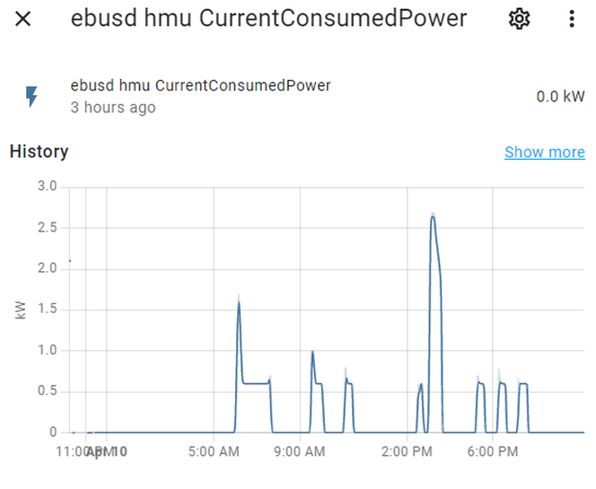

Ik vond het een beetje jammer dat ik telkens de 3000W aantikte bij een boilervulling terwijl ik wel de ECO stand gekozen had. Sinds vorige maand ben ik alles aan het monitoren in HA in de hoop mijn zelf verbruik van de PV te kunnen optimaliseren.
Eind februari is de Vaillant man langs geweest en gisteren ben ik er achter gekomen dat mijn boiler setting op normaal i.p.v. ECO gezet is... Nu terug ECO ingesteld en ik zie hem niet meer boven de 2000W gaan. Duurt iets langer uiteraard, maar nu is mijn warm water ook op mindere dagen voorzien door zonne energie.
@Kiwi_Kevin
Voor zover ik uit je grafieken begrijp:
Een WP is efficiënter wanneer deze met meer capaciteit draait (hogere modulatie/benutting) en ook het temperatuurverschil is (natuurlijk) kleiner.
Is dat correct?
Bij minder warmtevraag draait hij echter niet met een hoger vermogen.
Een conclusie is dus dat een minder krachtige WP meestal efficiënter is dan een krachtigere.

  • Proton_
Proton_
Team Welles
@bilalhp niet echt, zowel volgens Proton_ in "Vaillant aroTHERM warmtepomp ervaringen" als Franciesco in "Vaillant aroTHERM warmtepomp ervaringen" is de efficiëntie (=COP) in het hele onderste modulatiebereik ongeveer even hoog.

  • Gramser
Ik zou wel eens een grafiekje willen zien van hoe vaak hij inschakelt en met welk vermogen. Is dat beschikbaar @bilalhp ?
Want het verbaast me dat, met de “goede isolatie”, het ding nog zo vaak aan en uit gaat als Uitgebreid is ingeschakeld. Ik heb hier in de ochtend nog 1 run van een uurtje en dan is het wel weer klaar voor de dag. COP van 6…
Wat is de wenstemperatuur..?

Gramser schreef op maandag 10 april 2023 @ 11:43:
Ik ben nieuw bij Home Assistant en probeer nog het een en ander te regelen. Ik kom terug met meer grafieken als ze zinvol zijn.
Gewenste temp is 21 Gr en op zonnige dagen schakel ik het wel eens over naar 22 Gr.
Ik denk dat het probleem de "droge installatie" is. VVW kan niet veel warmte-energie opslaan in het huis en daardoor warmt het snel op en wordt het ook snel koud.
Deze grafieken spreken voor zich:
Afbeeldingslocatie: https://tweakers.net/i/FCEliPnxVeZhA73RkFKHN6Awgho=/800x/filters:strip_exif()/f/image/RwsA60soEKboXDB2vad9EWQO.png?f=fotoalbum_large
Afbeeldingslocatie: https://tweakers.net/i/uMVRRtDZz3BhXJb8CQadAnXnmwY=/800x/filters:strip_exif()/f/image/a0NHDFNnOd2IZiEU7rByfwjJ.png?f=fotoalbum_large
Afbeeldingslocatie: https://tweakers.net/i/6JhA4GCB68Ii7PM7BMNR_66BV2Y=/800x/filters:strip_exif()/f/image/KSvHjLPQhv3eAgCCUt3spuKP.png?f=fotoalbum_large
Ik zet de verwarming 's nachts uit, wat de relatief lange duurloop in de ochtend verklaart.
15.00 uur is de HWC-run.
En nogmaals, dit is voor een bewolkte maar relatief warme dag.

@bilalhp de runs overdag zijn inderdaad kort, maar met een buitentemperatuur van rond de 15 graden is er ook weinig warmte nodig. En de wp draait al snel op een laag vermogen van rond de 600W (wat misschien wel het minste is).
Persoonlijk zie ik niet zo veel bijzonders aan deze grafieken. Er is in ieder geval geen sprake van pendelen want dan zou de wp al weer snel aan gaan nadat hij afgeslagen is.
Ik denk dat je pas wat meer kan zeggen bij lagere buitentemperaturen.
Had je al gemeld welk type wp je hebt?

@Franciesco Precies zoals je zei. Maar het deed dit vandaag nog 3 keer met tussenpozen van 1 uur. Zien:

Ik wil wel even op dit specifieke punt inhaken. Wij wonen in een zeer goed geïsoleerde woning (Epc 0.4) en ik draai ook in deze periode echt mooie grafiekjes. En op mooi laag niveau tegen het min. vermogen aan met de 55/6.
Hier een run van gisteren tussen 13.00 en 22.00 uur.
Afbeeldingslocatie: https://tweakers.net/i/Hj27h0SNJHJUeJhfD-e3BY-NUoQ=/800x/filters:strip_exif()/f/image/fjyC4SH2m3FSPBRmyfbAPkvm.png?f=fotoalbum_large
Ik denk toch meer dat bepaalde 'problematiek' ontstaat bij de huizen waar een te zware WP staat die zijn warmte niet kwijt kan omdat het min. vermogen te hoog is voor de warmtevraag op zo'n dag.
Het hard ingrijpen met een maximaalthermostaat wat @Proton_ zegt kan dan indd een goede oplossing zijn, maar met neveneffect dat je misschien toch temperatuur overshoot gaat krijgen. Op stand actief heb ik dat ook gehad in ons huis...

@Bart_Denon Dat in inderdaad een mooie lange run.
Zoals het in de grafiek van @bilalhp lijkt kan zijn wp minder laag kan moduleren dan de 55/6. Maar het is niet zo dat zijn wp continu aan en uit gaat, dus blijkbaar is de ruimte snel weer op temperatuur. En lijkt (ik heb het hem gevraagd) zijn dagverbruik laag. En daar gaat het uiteindelijk om.
Jouw wp verbruik was gisteren puur alleen voor CV iets van 4kWh? Kun je daar wat context bij geven (ruimtetemp, ligging woning ed)?
