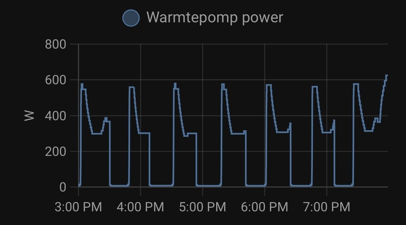

Ik kan niet zeggen dat ik ooit gemerkt heb dat er een defrost is aan de arotherm in huis. Ik heb alleen radiatoren zoals je weet. Ik zie het terug aan de stoomwolk uit de buiten unit en de plugwise ap.
Ik heb een 45 liter serie buffer misschien scheelt dat.

  • MotorBeast
  • Registratie: Maart 2017
  • Laatst online: 02-08 21:22
snameroc schreef op vrijdag 24 maart 2023 @ 19:26:

  • Kiwi_Kevin
  • Laatst online: 12:15
Franciesco schreef op woensdag 22 maart 2023 @ 20:31:
@Kiwi_Kevin ik doe hetzelfde als @Gramser. Dus instelling Uitgebreid, een stooklijn van (tegenwoordig) 0.25 i.c.m. een minimale Ta van 25 graden. Met het huidige weer heb ik dan meestal 2 runs op een dag.
Zie onderstaande screenshot van 2 dagen (gisteren en eergisteren). Voor de COP zou het nog wat gunstiger zijn als er i.p.v. s’avonds en s’nachts overdag verwarmd zou worden. Maar gezien de relatief warme nachten zal het niet bijster veel uitmaken denk ik,
Ok, dagje gedraaid met instelling uitgebreid, TA min 25, max 35. Stooklijn op 0.25. Dat geeft het onderstaande gedrag.
Mijn theorie is dat er nog zoveel warmte in de vloer zit opgeslagen dat wanneer de wp aanslaat dat de doeltemperatuur snel weer bereikt wordt, maar ook dat de thermostaat dan snel weer net onder de grenswaarde zakt waardoor de wp aanslaat.
Is dit nog te beïnvloeden met een hysterese instelling? Of is het een kwestie van minimale Ta verhogen?
Afbeeldingslocatie: https://tweakers.net/i/htHOJxfpgv4xMrTbLkNdoRQxyos=/800x/filters:strip_icc():strip_exif()/f/image/juRc3fB929ES8VWXpxbcGqvi.jpg?f=fotoalbum_large

  • Proton_
  • Laatst online: 11-09 19:38
Proton_
Team Welles
@Kiwi_Kevin dat is nog steeds pendelen denk ik, maar 4 starts in 3 uur is niet zo erg. Je kunt het minimum van 25 graden omhoog brengen naar 27 of 30 graden als je het wil testen, maar je kunt het ook zo laten.

  • Gramser
  • Registratie: Juli 2020
Kiwi_Kevin schreef op vrijdag 24 maart 2023 @ 20:06:
Ik snap het toch niet helemaal. Je zou verwachten dat hij wel even uitblijft als je wenstemperatuur is behaald. Koelt het dan zo snel weer af?

  • busscherski
  • Laatst online: 27-09 13:38
Gramser schreef op vrijdag 24 maart 2023 @ 21:27:
Ik denk dat de warmtepomp pendelt omdat de gewenste aanvoertemperatuur gedurende een bepaalde tijd overschreden is.
Minimale Ta verhogen zal denk ik ook helpen, dan stookt de warmtepomp wat langer door tot de kamerthermostaat ingrijpt.
