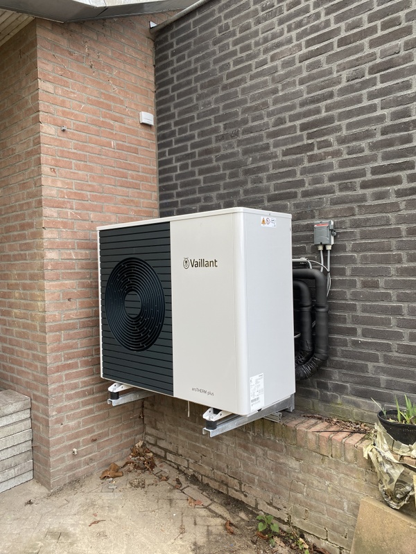

17,5 kWp zuid Vaillant Arotherm plus 55/6, 75/6 en 125/6

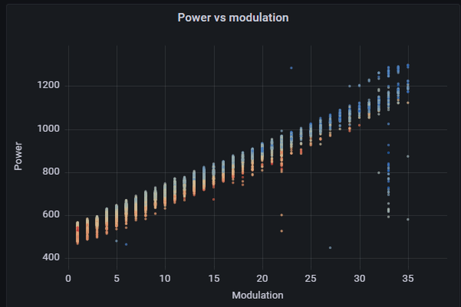

Nog een lekenvraag van mijn kant.. Is er een linear verband tussen het stroomverbruik van de WP en het modulatieniveau van de compressor? Of heeft de factor temperatuur daar ook nog invloed op?
Oftewel, zou je op basis van het stroomverbruik een indicator voor modulatieniveau kunnen maken in bijvoorbeeld Home Assistant?

Kiwi_Kevin schreef op woensdag 15 maart 2023 @ 20:20:
Hoe lager de temperatuur buiten, hoe harder de compressor moet werken om het setpoint te handhaven. Immers hoe kouder buiten, hoe minder warmte erin de lucht zit en dus gaat verbruik dan omhoog en omgekeerd bij meer warmte buiten.

@Kiwi_Kevin
Vrij aardige schatting. Er is een min of meer lineair verband (tot de 36% modulatie, hoger is hij bij mij niet gekomen deze winter).
Afbeeldingslocatie: https://tweakers.net/i/ah8QFWnp6l_y8FLBHgXuSlrZLCk=/full-fit-in/4000x4000/filters:no_upscale():fill(white):strip_exif()/f/image/O7iLw7qQGKQw6ITlms93SJYB.png?f=user_large
Kleur is temperatuur; rood = 15, donkerblauw -5.
Dezelfde modulatie betekent bij lagere temperatuur dus ietsje meer vermogen. Rechtsboven zie je dat andere frequenties worden vrijgegeven cq de lagere frequenties geblokkeerd worden.

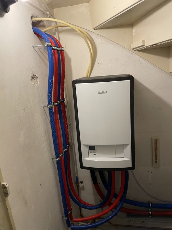

  • Speedfight
Hier weer een stapje verder, de VWZAI opgehangen in de opbergkast en kabels weggewerkt met kabelgoot van de Hornbach (past precies achter de kap van de VWZAI).
Plan was om twee gaten boren voor een 19mm pvc pijp naar de kruipruimte (1x voeding, 1x ebus en buitenvoeler), maar kwam helaas bij één poging precies op het gewapende staal in het beton uit, dus toch 3x moeten boren.
Blij met het resultaat!
Afbeeldingslocatie: https://tweakers.net/i/ppir_9nVbj7VlVso9SPc97mljVw=/x800/filters:strip_icc():strip_exif()/f/image/lNCii9RRt4UkVmGMXVdETX9U.jpg?f=fotoalbum_large
Afbeeldingslocatie: https://tweakers.net/i/HgKM9YARBuW_4zCIqY3lisQlSyc=/800x/filters:strip_icc():strip_exif()/f/image/5b6NVFXiPtly7ZSlYJDqCWDS.jpg?f=fotoalbum_large
Vaillant aroTHERM plus VWL55/6, Zehnder WHR 930 WTW, Itho Daalderop douche-WTW, SolarEdge SE6K 6610Wp, SE3000H 3160Wp, Tesla Model Y Juniper RWD
  • Franciesco
  • Laatst online: 22:24
Netjes gedaan @Speedfight!

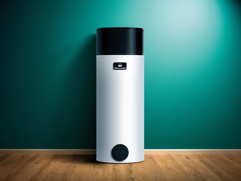

Zag ook net dat ze met propaan WP boilers komen:
https://www.vaillant-grou...ion-forward-together.html
Afbeeldingslocatie: https://tweakers.net/i/X2rl-Hr3F_ULF_YuFEe2wEG0W5Y=/800x/filters:strip_icc():strip_exif()/f/image/kRxSH7YC6ynrDm2837F4DTex.jpg?f=fotoalbum_large
270 liter....
  • snameroc
  • Laatst online: 19-09 10:28
Die hadden ze toch al?
snameroc. Solar 6kW piek Warmtepomp Vaillant vwl75/6. Boiler wp boiler dimplex. Thuisaccu marstek venus ev3 fw146 hw p1 opnemer. En op zolder nog een savant die nu overbodig is omdat we gasloos zijn. Ook nog een 1 fase ev lader.
  • ds23man
  • Registratie: Oktober 2021
  • Laatst online: 21-11-2023
ds23man
Eenum
Niet op propaan. Ding heet de Fluostor.
  • snameroc
Propaan is toch r 290?
Ik heb een dimplex besteld waarvan gezecht wordt dat het een relabelde Vaillant is.
Afbeeldingslocatie: https://tweakers.net/i/2WAYQaFopNWt30ozZb6xJgqhw58=/x800/filters:strip_exif()/f/image/AoFrhcq45Y3wEgCLKHMzBrJq.png?f=fotoalbum_large

  • Proton_
  • Laatst online: 11-09 19:38
Proton_
Team Welles
@ds23man de Arostor was ook R290 (Auer Edel rebrand dacht ik), ik ben benieuwd naar de verschillen met de Fluostor. Beetje suffe naam omdat er nou juist geen gefluoriseerd gas in zit :)

  • ds23man
ds23man
Eenum
Proton_ schreef op maandag 20 maart 2023 @ 13:25:
Verrek, dat wist ik niet. Dan moeten ze ook niet zitten te miepen over de plaatsing van een R290 monoblok in de openlucht. Kan wel zijn dat ze met de nieuwe regelgeving er meer propaan in mogen stoppen waardoor je het vermogen op kan voeren. Eerst de spec's maar eens afwachten.
  • snameroc
Zie boven er zit maar 0,15 kg in.
Ook in de gebruiksaanwijzing wordt er opgewezen in verband met ontplofing bij werkzaamheden.
[ Voor 60% gewijzigd door snameroc op 20-03-2023 15:10 ]

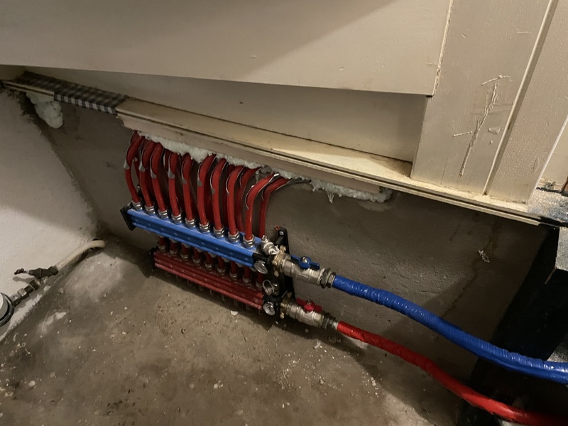

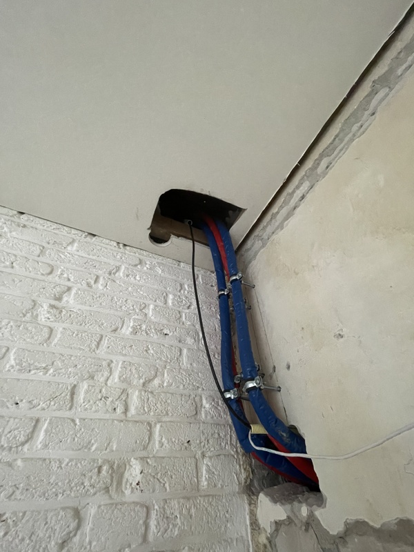

  • Hubobo
  • Laatst online: 22-09 13:11
Kiwi_Kevin schreef op woensdag 15 maart 2023 @ 09:24:
En, was de installatie goed gegaan of loopt dat nog? Nieuwsgierig :)
Hierbij t eindresultaat. Hij draait als een zonnetje. Afbeeldingslocatie: https://tweakers.net/i/5p_nIuYryam2hfw76D-CD_RAJ1I=/800x/filters:strip_icc():strip_exif()/f/image/MooauMsew2M8PKaXHmJFqFpe.jpg?f=fotoalbum_large
Afbeeldingslocatie: https://tweakers.net/i/0anKlkcS4Y0F3U3iQI__cJuqtWQ=/x800/filters:strip_icc():strip_exif()/f/image/JbeG8dvjqgizOAYEygiXTsYp.jpg?f=fotoalbum_large
Afbeeldingslocatie: https://tweakers.net/i/-qPFAwF7Cm3tLF7KBAav0mpPX5A=/x800/filters:strip_icc():strip_exif()/f/image/AVCTlUGWFg2iBKaLz1nngCfU.jpg?f=fotoalbum_large
Afbeeldingslocatie: https://tweakers.net/i/sWAUYfL4-AxqjAEgrCn5yPMEsXY=/x800/filters:strip_icc():strip_exif()/f/image/jZErLPkvp5dlWSsHNhRCo2am.jpg?f=fotoalbum_large
Afbeeldingslocatie: https://tweakers.net/i/7Ui-fPVmigUGVJRB2i_xRTRQZHw=/800x/filters:strip_icc():strip_exif()/f/image/DrNI3f8GMPpacJpovXqGYDlk.jpg?f=fotoalbum_large
Afbeeldingslocatie: https://tweakers.net/i/R_1R8uwN5VCO61E0gCZOWct-xRM=/800x/filters:strip_icc():strip_exif()/f/image/P3gf11jyeMxIGmHFgEyOTst0.jpg?f=fotoalbum_large
Afbeeldingslocatie: https://tweakers.net/i/2chlmcQ6Cn3lI3118kgQguNKedE=/x800/filters:strip_icc():strip_exif()/f/image/i1XTFvSolwaEIJVBfY2WMYDS.jpg?f=fotoalbum_large
Afbeeldingslocatie: https://tweakers.net/i/PGa2O5DgGyHOvuJfEMlV2vEThPg=/x800/filters:strip_icc():strip_exif()/f/image/6Yohs7oefPJLiXnGYn0kWltB.jpg?f=fotoalbum_large
  • busscherski
  • Laatst online: 27-09 13:38
Ziet er goed uit. Wel de buitenunit erg diep aangelegd dus moet je sneeuwvrij graven als er veel sneeuw valt. Is ook maar 1x per paar jaar dat er zoveel sneeuw valt, maar goed.
Warm en koud drinkwater mag je eigenlijk niet isoleren wegens legionella.
Werkschakelaar in de meterkast heeft niet zoveel zin denk ik, dan kun je er net zo goed geen plaatsen.

@Hubobo mooi dat het werkt :)
Bijzonder leidingtracé bij de boiler. Je hebt zo trouwens een kans op einrohrzirkulation.

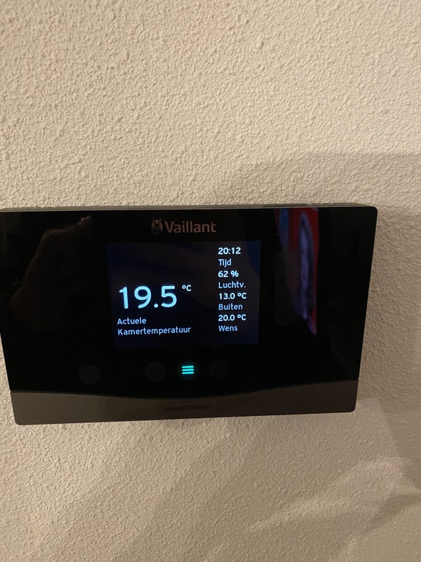

Sinds gisteren in bezit van een Vaillant Arotherm 75/6. Precies een jaar na de bestelling geleverd en geplaatst.
Wij hebben op BG alleen vloerverwarming en op de 1e verdieping paar radioatoren die we nauwelijks gebruiken. Ben benieuwd wat gas en stroom gaat doen.
Wij verbruikten in 2021 totaal 3000 m3 gas en 2022 totaal 2200 m3 gas (door ketel temp al op 45 te zetten en veel beter op te letten met wat we deden).
Vaillant is zelf hier geweest om te kijken of alles goed was ingesteld. En heeft nog wat tips gegeven.
Kosten: ca € 600 elektricien en € 6200 voor de WP installatie (incl installatie, thermostaat, ontkoppelingsbuffer). Daar krijg ik dan straks de subsidie nog op terug.Afbeeldingslocatie: https://tweakers.net/i/krAGMdRc_58EHXXgYKE3teERgpU=/x800/filters:strip_icc():strip_exif()/f/image/TW1r7QQjf2v5oyRAzg6cov7k.jpg?f=fotoalbum_large
Afbeeldingslocatie: https://tweakers.net/i/aSbFEDYFi65BqoGeziaNVP6lGK0=/x800/filters:strip_icc():strip_exif()/f/image/mCVOPkQRF75GuUL3oroecbtX.jpg?f=fotoalbum_large
Afbeeldingslocatie: https://tweakers.net/i/BdQOCHlQlSQ_Sf80XMct_Br7XZE=/x800/filters:strip_icc():strip_exif()/f/image/yc7hAu8gXipt8bKxrRNxknff.jpg?f=fotoalbum_large
Afbeeldingslocatie: https://tweakers.net/i/8yEjR13uoILI5z3jWpc_Y3kdsTg=/x800/filters:strip_icc():strip_exif()/f/image/rqKGUvpQGVn5eTbgu9YYuvs7.jpg?f=fotoalbum_large
[ Voor 145% gewijzigd door roelmertens2 op 24-03-2023 14:16 ]

@roelmertens2 ziet er netjes uit, ik moet weer aan mijn eerdere opmerkingen over dit schema Proton_ in "Vaillant aroTHERM warmtepomp ervaringen" denken. Misschien iets om in de gaten te houden.

@roelmertens2 Gefeliciteerd! :) Ik hoop dat de wp je goed gaat bevallen.
Hoe heb je het trouwens voor elkaar gekregen voor "slechts" €6800? Want de 75/6, buffervat, Ai Plus en VRC720 zijn totaal al ca €6300 adviesprijs (vorig jaar).
Is er een bepaalde reden dat je niet meteen van het gas af gegaan bent? Al zal de 75/6 dan een maatje te klein zijn geweest voor jouw gasverbruik.
En niet om te zeuren, maar die werkschakelaar direct achter de wp mag eigenlijk niet: i.v.m. propaan is er afhankelijk van de opstelling een bepaald beschermingsbereik rondom het apparaat waar o.a. geen ventilatieopeningen van de woningen en ontstekingsbronnen (zoals schakelaars) zich mogen bevinden.
[ Voor 3% gewijzigd door Franciesco op 24-03-2023 14:42 ]

Franciesco schreef op vrijdag 24 maart 2023 @ 14:38:
En niet om te zeuren, maar die werkschakelaar direct achter de wp mag eigenlijk niet: i.v.m. propaan is er een beschermingsbereik van 1 meter rondom het apparaat waar o.a. geen ventilatieopeningen van de woningen en ontstekingsbronnen (zoals schakelaars) zich mogen bevinden.
Deze prijs komt, omdat ik al 100 jaar klant ben bij een cv monteur uit eigen dorp en hij mij als "proefkonijn" wil gebruiken voor deze installatie. Hij wil ervaring opdoen met dit type wp. Dus hij wil af en toe eens komen meekijken. Hij zei dat hij hem daarom tegen inkoopsprijs wilde plaatsen.
En hij heeft zelf Vaillant erbij gehaald voor de belangrijkste controles. Enge opmerking die zij hadden was dat 1 draad verkeerd zat en dat de beveiligingsschakelaar van de buitenunit eigenlijk iets hoger had moeten zitten. Dus wat jij zegt, kwam ook vanuit Vaillant, maar hij hoefde niet verplaatst te worden.
Wij hebben een huis uit 75 dat niet beter te issoleren is dan nu. Dus 100% van gas af was een utopie. Ik hoop hier mee dat we 70% gas kunnen besparen. Mocht het meevallen, dan kan de cv er nog altijd tussen uit gehaald worden. Maar we koken bv ook nog op gas, dus dan moet er meer gebeuren.
  • roelmertens2
  • Laatst online: 29-09-2025
Proton_ schreef op vrijdag 24 maart 2023 @ 14:33:
Wat bedoel je hier precies mee ? Wil je nog wat weten hoe hij is ingesteld ?
Of heb je een tip ?
Enige wat ik nog mee kreeg is dat hij standaard op 20C kamertemperatuur staat ingesteld en iets met een stooklijn van 0,5 dacht ik.

Hier nog even een overzicht van mijn uiteindelijke installatie:
Setup in verwarmingsruimte
Unitower VIH QW 190/6E met 190 liter boiler
Arotherm plus VWL 75/6A
Sensonet internet gateway VR921
Ontkoppelingsbuffer VP RW 45/2B
15 liter expansievat inclusief Valliant VWZ AI
