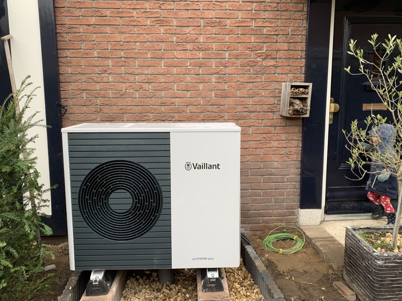

Bij ons staat de VWL 75/6 (met MEH 97/6 en 300l De Jong boilervat) sinds woensdag te pruttelen.
We zijn er erg blij mee. Nog wel wat kleine lekkages in de installatie, er moet nog een leiding getrokken worden naar de badkamer en ik moet nog in de weer met de Armaflex, want de kelder is nu de warmste plek van het huis.
Helaas blijken de in januari geïnstalleerde kWh-meters het niet te doen, dus ik heb nog weinig zicht op de werking. Komt de elektricien hopelijk snel fixen. Gisteren 20kWh erdoorheen gejaagd (zal 12-14kWh voor de warmtepomp zijn geweest), dus dat kan vast nog beter.
Maar hij is nog bijna niet hoorbaar geweest en het huis is zeer behaaglijk.

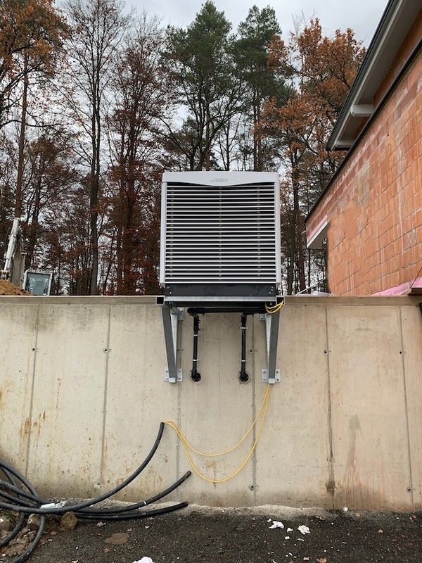

Zijn er mensen die hun Vaillant warmtepomp met de Vaillant/Hilty wandbeugels voor niet geïsoleerde muren hebben gemonteerd?
Wij hebben een gemetselde buitenmuur met spouw en ik ben eigenlijk bang dat zo'n muur niet sterk genoeg is om het gewicht van de warmtepomp te dragen.
Ik zou graag ervaringen met deze beugels horen. Wat voor soort muur, welke warmtepomp, eventuele problemen etc.
  • busscherski
  • Laatst online: 27-09 13:38
gns1l schreef op vrijdag 17 februari 2023 @ 20:51:
Aantal 75/5 opgehangen aan gemetselde muren, alles hangt nog en geen problemen. Het zijn ook wel erg lange pluggen met lange schroeven he. Voor mijn gevoel zou ik er liever meer dan 4 schroeven in doen, maar goed. Het is een goedgekeurde manier.

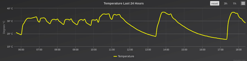

Proton_ schreef op maandag 5 december 2022 @ 21:13:
Het lijkt er op dat mijn 65/6 een sweet spot heeft op 17-20% modulatie bij deze omstandigheden.
De COP lijkt circa 10% hoger dan op minimum vermogen, dus een hogere Ta lijkt hem zelfs zuiniger te maken.
Zie onderste rode lijn voor de momentane COP.
Nog even broeden of dit geen meetfout is en of ik met deze kennis iets kan.
Ik was er al achter dat de 55/6 een betere keus voor mij was geweest, want dat hogere vermogen gaat lastig mijn huis in (15 cm hoh).
Dat het in deze grafiek toch lukt is alleen te danken aan de Edel Eau.
Wellicht iets met de pompsnelheid, dus wordt vervolgd.
Komend weekend testen of het niet (deels) verklaard kan worden door de circulatiepomp van de Edel Eau; die helpt de circulatiepomp van de Arotherm en omdat de laatste dan terugtoert (want debietgeregeld) scheelt dat in het gemeten elektrisch vermogen hoewel er in werkelijkheid geen sprake is van hogere efficiëntie.

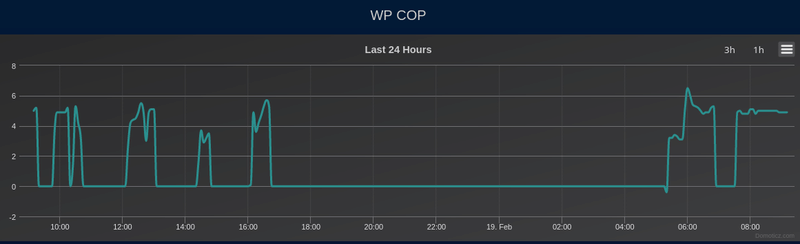

Ik zat vandaag naar m'n live-COP (handig jôh) te kijken, en viel me op dat hij aan het begin een heel hoge COP van >6 geeft, daarna inzakt, opklimt, en dan weer uit gaat (pendelweer). Leek me zonde, want als hij een COP van 6 kan halen, waarom houdt hij dat dan niet?
Met bovenstaande posts in gedachten de minimale Ta verhoogt van 30 naar 35 graden om 10 uur, en de curve wordt wat rustiger. Kamer is ook sneller goed op temperatuur, en dan gaat de WP voor langere tijd gewoon uit.
Of het netto tot een hogere COP leidt, is nog te bezien gezien gezien de vele factoren (het was vandaag ook niet koud). Ik ga er mee spelen de komende tijd, als we een paar vergelijkbare dagen hebben qua weer weten we meer.
Edit: betere plaatjes

Kun je de flow ook loggen? Ben wel benieuwd wat de circulatiepomp doet.
17,5 kWp zuid Vaillant Arotherm plus 55/6, 75/6 en 125/6
  • Zwartoog
  • Laatst online: 26-09 20:49
Afbeeldingslocatie: https://tweakers.net/i/w4XvakzqpKh18rzi16IljZ1oTdw=/800x/filters:strip_exif()/f/image/Kc5Bt0qrW4RWUMhokO0XdDSg.png?f=fotoalbum_large
Flow. Let op: iets verschoven, deze begint bij 8 uur.
Dus ondanks dat de COP en Ta fluctueert, blijft de flow constant.
[ Voor 30% gewijzigd door Zwartoog op 18-02-2023 08:12 ]

@Zwartoog in die grafiek is niet duidelijk hoeveel meetpunten je hebt.
Daarnaast, bij een 'live COP' zijn er wat valkuilen:
* Tijdens terugmoduleren meet je warmte die met met het elektrisch vermogen van even eerder is opgewekt, bijvoorbeeld omdat de leidingen nog warm waren, wat een COP overschatting oplevert
* Bij uitschakelen staat het water ook niet direct stil, waardoor je wel warmte meet en nauwelijks elektrisch verbruik -> COP overschatting.
En bij opstarten tellen deze effecten natuurlijk omgekeerd.
Overigens lijkt het effect in Proton_ in "Vaillant aroTHERM warmtepomp ervaringen" genoemd inderdaad vooral in afgenomen hulpenergie voor de pomp te zitten.
Dat samen heeft ook hele gunstige effecten voor mijn SWW COP, zie ook Proton_ in "Auer Edel Eau warmtepompboiler ervaringen"

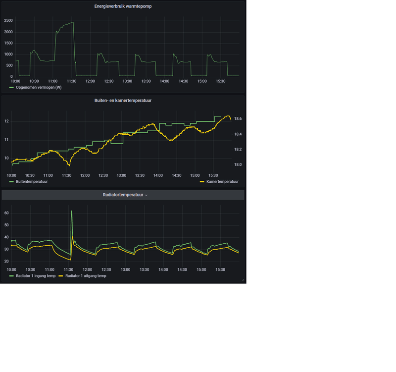

Sinds gisteren staat hier ook een 75/6 te draaien in combinatie met de Unitower. Tot nog toe tevreden. Al ruim een dag geen gas meer gebruikt (hoera!). Nu is het natuurlijk relatief mild weer buiten, dus ben benieuwd hoe het de komende weken gaat. Mijn indruk is dat het systeem heel rustig en ritmisch aan- en uit schakelt. Alleen eind van de ochtend even een wat hardere run om de boiler op temperatuur te brengen.
Wat me meevalt is het geluid. Bij de huidige temperatuur is hij nauwelijks te horen, zelfs als ik er voor sta.
Wat me wel tegenvalt is de handleiding/uitleg. Ik mis echt een beginnersuitleg over de belangrijkste instellingen/keuzes. Het menu van het bedieningspaneel biedt ook zoveel mogelijkheden dat het lastig zoeken is. Tips voor de beginner zijn dus welkom!
Hieronder nog wat plaatjes van mijn dashboard.
Afbeeldingslocatie: https://tweakers.net/i/rNy0ZSVYUGheDrxfuasKJp954JY=/800x/filters:strip_exif()/f/image/2lFFqrkBfHrf8Tvo0fojm9Gp.png?f=fotoalbum_large

NHL19 schreef op zaterdag 18 februari 2023 @ 16:10:
Hoe heb jij jouw dashboard gemaakt? Zowel qua hardware als qua software.
  • NHL19
  • Registratie: September 2020
  • Laatst online: 17-09 14:33
Wim Leers schreef op zaterdag 18 februari 2023 @ 16:13:
Ik heb Home Assistant op een Rasperry Pi draaien. De grafieken maak ik met de Grafana plugin voor Home Assistent.
Het vermogen meet ik met een Shelly EM op de groep waar de warmtepomp + Unitower aangesloten is.
De temperaturen (ingang, uitgang en kamer) meet ik met een zelfgebouwde radiatorventilator met een aansturing van https://www.sdr-engineering.nl/webshop/ (Shoutout voor medetweaker @Bazz0847 ).
De buitentemperatuur komt van Buienradar.
  • Andrehj
WP draait inderdaad zo goed als dat zal gaan met radiatoren. Met VVW zou je veel langere runs kunnen draaien, maar daar heb jij nu niks aan.
Over die grafieken: Die lijken uit Domoticz te komen, maar hoe krijg jij daar twee temperaturen in één grafiek? Of komen ze toch uit een andere programma?
  • NHL19
Andrehj schreef op zaterdag 18 februari 2023 @ 17:53:
Vloerverwarming staat zeker op het programma op de iets langere termijn. Eerst nog even sparen ;-)
En de grafieken komen uit Grafana (plugin voor Home Assistant, zie ook mijn vorige reactie). Met Domoticz heb ik geen ervaring.
  • _ferry_
_ferry_
Moderator Tweaking
Nipple Tweaker
Zo te zien staat hij nog wel te pendelen, maar daarvoor moet je inderdaad afgifte verhogen door fans onder de radiatoren of vloerverwarming.
Aan de andere kant, ook met voldoende afgifte staat hij met dit weer te pendelen, want bij mij springt hij ook elk uur even aan om de boel op temperatuur te houden. En door de hoge buitentemperatuur komt er dan gewoon een hoop vermogen vrij :)
  • gns1l
  • Registratie: Maart 2018
busscherski schreef op vrijdag 17 februari 2023 @ 21:23:
Bedankt voor je antwoord. Dat stelt een beetje gerust.
Zijn daar ook installaties bij die wat hoger hangen? Bijv. tussen 1 en 3 meter boven de fundering.
Ik heb geprobeerd extra pluggen en schroeven bij Hilty te kopen maar dat ging per 50 stuks. De plaatjes ook. Toen heb ik van Fischer constructieplug SXRL 10x100 FUS K NV gekocht (per 4 stuks). Die monteer ik extra in de rails.
  • busscherski
gns1l schreef op zaterdag 18 februari 2023 @ 21:12:

  • gns1l
busscherski schreef op zaterdag 18 februari 2023 @ 21:27:
Telkens vlak boven een garagedak. Als je het hoog hangt, hoe doe je dat met condensafvoer?
Vlak boven een garagedak worden de krachten denk ik toch voornamelijk door de muur opgenomen en niet deels door de fundering? Tenminste als die garage een houten dak heeft.
Ik was bang dat de buitenmuur uit zou kunnen breken door het gewicht de WP. Vandaar mijn vragen.
Bij ons komt de WP iets hoger dan de goot van de garage (met schuin dak) aan de gevel van het huis te hangen.
Ik wil proberen de afvoer van de WP via een buis naar die goot te leiden. Indien nodig met verwarming. Als dat niet werkt zou ik de afvoer tegen de gevel recht naar beneden in een grindkuil kunnen voeren.
[ Voor 11% gewijzigd door gns1l op 18-02-2023 23:13 ]

  • Zwartoog
Proton_ schreef op zaterdag 18 februari 2023 @ 11:05:
Aantal meetpunten: de Kamstrup elke 15 seconden, de kWh meter elke paar seconden wanneer in gebruik (tik per Wh). De COP wordt geüpdate wanneer één van de twee een update krijgt (Tdiff/flow of de kWh meter). De valkuilen van de live-COP ken ik. Hij is dan ook wat gesmooth, anders zit je zo aan een COP van 200 :+
Het tweede stukje begrijp ik niet zo goed. "Afgenomen hulpenergie van de pomp", bedoel je daarmee dat de pomp minder verbruikt en dat een significante invloed heeft?
[ Voor 3% gewijzigd door Zwartoog op 19-02-2023 09:12 ]
  • Zwartoog
ds23man schreef op zaterdag 18 februari 2023 @ 08:26:
Vaste waarde dus, zet hem eens op auto. Dan kunnen we eens zien wat die functie doet.
Afbeeldingslocatie: https://tweakers.net/i/mYnykpRQ3TV_cJlteINjvd3TBs8=/800x/filters:strip_exif()/f/image/trKIJLCF6yYV7hSX9qEdXsm1.png?f=fotoalbum_large
Lijkt dus niet heel veel bijzonders te doen. Flow voor CV gaat van 24 (max) naar 20 l/m. SWW blijft op 25 l/m.
Afbeeldingslocatie: https://tweakers.net/i/1yc6XaKH9knT0ldDznOawEyCSVI=/800x/filters:strip_exif()/f/image/QCmRaN0BvmN91zv2eHfoX8AC.png?f=fotoalbum_large
COP zit er ook wat gesmoother uit na de 2 wijzigingen (Ta-min op 35 en debiet op auto). De dag-COP lijkt zich er niet echt om te bekommeren, en is iets te "vervuild" met de SWW-runs die op sommige dagen meer zijn dan anderen.

  • Heintje
  • Laatst online: 09-06 16:15
Heintje schreef op vrijdag 20 januari 2023 @ 10:31:
Filmpje van gedrag systeem nu toegevoegd helemaal onderaan deze posting uit januari.
Ik heb een filmpje gemaakt wat bij mij gebeurt.
-Systeem staat stil.
Stroomverbruik totaal huis ongeveer 400w.
-De Grundfos-pomp slaat aan (ook de pomp in de mengverdeler: zijn gekoppeld en worden door de VR70 aangestuurd).
Stroomverbruik ongeveer 40w hoger.
-Binnenunit-display verandert niets aan. Ik hoor in de binnenunit ook niets gebeuren.
-Keteldisplay verandert niets aan.
-Alles gaat na ongeveer 2 minuten weer uit.
-Aanvoer op de VV-thermometer is 20, retour 18 of 19.
-Buffervat temperatuur zit boven de 20 graden.
- Dit gaat zo om de 2 minuten.
Mijn theorie is dat het buffervat benut wordt om de vloer zo lang mogelijk op temperatuur te houden, totdat de WP echt weer aan de slag moet. Maar ja... :)
Onderstaande foto is het display van de binnenunit gedurende die twee minuten.
https://files.fm/u/bp3bfcac9

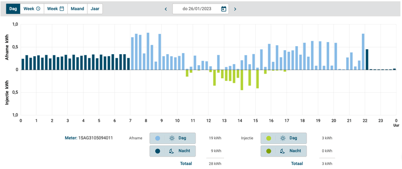

Vorige maand 3.2kW als kwartierpiek. Toen heeft de verwarming wel eventjes afgelegen en moest ze terug opstoken, dus dat kost meer energie.
Deze maand zit ik op aan 2.8kW kwartierpiek voor de warmtepomp. Dus daar moet je nog het huishoudelijk verbruik bij tellen.
De fluistermodus heb ik nu aanstaan van 22h-8h en dan heb ik maximaal 1,44kW voor de kwartierpiek. Dus als je 24/7 op fluister modus kunt draaien, dan is je piek je ongeveer 1 tot 1.5kW lager.
Ik pas nu een dagverhoging van 1°C toe tussen 11 en 17h zodat ik overdag met zonne energie het huis op temperatuur breng, zodat er 's nachts minder moet bijverwarmd worden. Dit werkt goed, maar ik de grote pieken van 2kW en meer kan ik niet volledig opvangen met mijn PV installatie op bewolkte dagen.
Als ik 24/7 in fluister modus zou draaien, dan ga ik wellicht meer zelf verbruik hebben want langere runs aan lager vermogen overdag. En volgens de data sheets in de COP ook hoger als de compressor moduleert, dus voorlopig zie ik er enkel maar voordelen in wat betreft energie gebruikt.
EDIT: hier een screenshot van Fluvius toen de warmtepomp een weekje had uitgelegen voor werkzaamheden. De namiddag voordien is ze opgestart. Je ziet 's nachts de fluistermodus en vanaf 7h gaat die fluister modus uit. Het gedrag 's nachts is veel rustiger en je ziet geen pieken.
De maandpiek voor Fluvius is eigenlijk het hoogste kwartierverbruik van die maand vermendigvuldigen met 4. Dus die is veel lager met de fluister modus. Risico is natuurlijk dat de woning niet om temperatuur blijft als het vriest, maar het uitschakelen is 2min werk.
Afbeeldingslocatie: https://tweakers.net/i/jDdakg4AiLpq-0F1DxXFlbCDhLk=/800x/filters:strip_exif()/f/image/8Wsz2kM80AWCRjATvaQShgT6.png?f=fotoalbum_large
EDIT2: Ik heb ook de indruk dat de hoogste pieken van de ventilo convectoren komen. In de badkamer boven hangt een aparte thermostaat voor de bovenverdieping en voorlopig staan alle convector open. De warmtepomp start rustig en na een kwartiertje starten de DBE ventilators. Dan zorgt waarschijnlijk voor een serieuze terugval in de retour en dan gaat de warmtepomp volgens mij pieken om dit te compenseren. Het is een veronderstelling van mij, maar misschien kan iemand dit bevestigen of ontkrachten.
Na een een kwartiertje met de ventilators aan is de ruimte terug op temperatuur en slaat de boel af. Het gaat dus wel snel, maar er is veel vermogen nodig.

  • Broodro0ster
  • Registratie: September 2014
  • Laatst online: 23:09
Lijkt exact op het probleem dat ik had. Alleen heb ik geen mengpomp, maar wel 2 CV pompen voor boven en beneden. Aangesloten op een VR70 of VR71.
Het issue deed zich enkel voor bij 4°C buiten temperatuur of lager. Is dat bij jou ook zo?
Want het is een gekend issue bij Vaillant en kan enkel worden opgelost met een nieuwe printplaat in de Arotherm en VZW AI waar nieuwere software op staat. Bij mij werd dit 2 weken geleden kostenloos onder garantie vervangen en nu is dat aan en uitschakelen van de pompen gedaan.
30x Jinko JKM380M-6RL3 (11.4kWp) 12x oost 90° - 18x west 270°, 45° incl. | Marstek Venus-E V2 + V3 | Vaillant Arotherm 75/5 | Zehnder ComfoAir Q450 | Tesla Model 3 Performance 2025
  • Heintje
Broodro0ster schreef op dinsdag 21 februari 2023 @ 15:56:
Die dag was het flink koud en waarschijnlijk 4 graden of lager om 10:00 in de ochtend.

  • Broodro0ster
Heintje schreef op dinsdag 21 februari 2023 @ 20:38:
En als met temperaturen zoals nu heb je dit fenomeen niet denk ik?
Als het zich enkel bij 4C buiten temperatuur en lager voordoet, heb je hetzelfde probleem als mij en nog enkele anderen op dit forum. Vaillant bellen en dit voorleggen. Dan komen ze onder garantie de printplaten vervangen en is dit van de baan.

  • Heintje
Broodro0ster schreef op dinsdag 21 februari 2023 @ 21:01:
Klopt. Nu is het niet. Maar ik sta er niet de hele dag naast natuurlijk.
Ik probeer het via onze installateur te spelen, maar die ligt nu bij te komen van Carnaval vermoed ik 😀.

  • Broodro0ster
Heintje schreef op dinsdag 21 februari 2023 @ 21:50:
Ik heb het ook via mijn installateur gespeeld. Die kwam eens kijken als het niet op te lossen wat met een instelling, maar dat was natuurlijk niet te verhelpen.
Toen ik hem zei dat ik hier op het forum van iemand hoorde dat het opgelost was met 2 printplaten te laten vervangen door Vaillant (onder garantie) heeft hij het probleem voorgelegd bij Vaillant. Zij hebben dan een afspraak met me gemaakt om ter plaatse te komen. De printplaten zijn gewisseld en ik ben van het probleem vanaf.
Ze moeten nu enkel nog een terug komen om de serienummers over te zetten naar de nieuwe printplaten. Dat moest met een speciaal toestelletje en had de technieker niet bij op dat moment. Aanstaande vrijdag wordt dat ook opgelost, maar het probleem met de pompen is wel al van de baan.

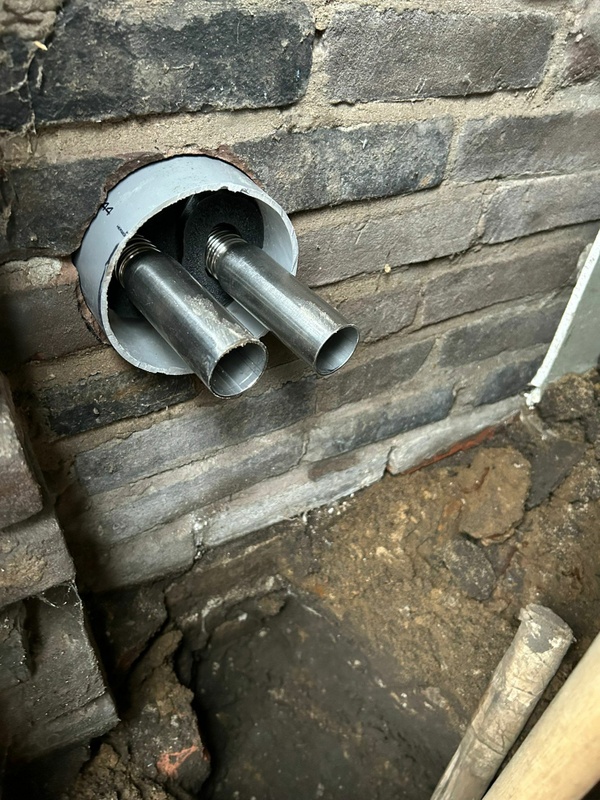

Klein vraagje - beetje dom misschien maar niet echt technisch en mijn best gedaan het door te nemen.
Ik zie bij Vaillant verschillende flexibele aansluitsets. Op onze berging komt uit het beton 32mm kunststof - wat zou daar dan aan moeten?
Ik zie ze met knel en moer. Maar ze moeten toch altijd aan de vaillant gedraaid worden.
De installateur die later komt denkt dat het met de kunststof leiding wel goed komt qua geluid maar wil vast set bestellen.

  • busscherski
Afbeeldingslocatie: https://tweakers.net/i/ms-B4FRG-2kZlAhntRcmFiAuWIk=/x800/filters:strip_icc():strip_exif()/f/image/MZCHIdnls2D28PDUr0669bPB.jpg?f=fotoalbum_large
Die met knel / pers 35 kun je inkorten en een knel of pers knie aan maken

Warmtepomp draait maar naar mijn idee veel pendelen? Afbeeldingslocatie: https://tweakers.net/i/-2x9IiF7Kzi4VTQjljJahbPGGDA=/800x/filters:strip_exif()/f/image/0waym1MsydaKiHH31ROnlwvC.png?f=fotoalbum_large
  • Gramser
  • Registratie: Juli 2020
  • Laatst online: 06:29
Dit is vandaag? Dat is inderdaad dan veel pendelen, maar het hoeft geen slecht teken te zijn. Ik neem aan dat de woning op temperatuur is?
Geef eens wat info over stooklijn, wenstemperatuur, kamerbijschakeling inactief, actief, of uitgebreid..?
Dit is mijn run sinds middernacht. Woning is op temperatuur en de WP is nu dus weer uitgegaan. Kamerbijschakeling (binnencompensatie) staat op uitgebreid.
Afbeeldingslocatie: https://tweakers.net/i/xd5d5jEH0HCbVXNgbBOJI89yEPo=/800x/filters:strip_exif()/f/image/9V4tkMRvR9mrgByvwXyNsC7a.png?f=fotoalbum_large
[ Voor 72% gewijzigd door Gramser op 23-02-2023 10:21 ]
  • benolski
  • Registratie: December 2015
  • Laatst online: 21:59
Daar maak ik mij wel ongerust over. Stooklijn 0.35 , 20 graden wenstemp. Kamerbijschakeling uitgebreid. Ook veel stromingsgeluid in leidingen
  • benolski
Temperatuur was vanmorgen 19.5 ?
  • ds23man
  • Registratie: Oktober 2021
  • Laatst online: 21-11-2023
ds23man
Eenum
Zou eerst je flow terugbrengen zodat je minder herrie hebt en dan verder kijken wat ie doet. Lijkt er een beetje op dat de retour steeds te snel de Ta benaderd. De pomp gaat dan uit. Je systeem moet wel de kans krijgen om de warmte af te geven.
  • Kees_frl
  • Laatst online: 22:42
Of qua instellingen radiatoren of vloerverdeler iets met de flow doen.
Maar zou eerst ook naar de pomp kijken, bespaar je ook weer wat energie mogelijk :)
[ Voor 39% gewijzigd door Kees_frl op 23-02-2023 11:27 ]
WP Vaillant VWL75/6 A 230V | Boiler VIH RW 300/3 MR | 27 x 400 ZZO= 10.8 op Solar Edge 9 kW 3 fasen omvormer | Vent: Zehnder Q600 ERV - Homewizard producten zijn niet aan te raden
  • ds23man
ds23man
Eenum
En met twee thermometers eens de Ta en Tr in de gaten houden.
