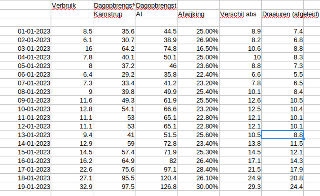

Nou, die afwijking neemt nog flink toe met hogere Ta (of langer stoken?). 30% voor de laatste koudere dagen:
Afbeeldingslocatie: https://tweakers.net/i/8LDWQ9BAv-M2Sd8xLA4Cq_bb38E=/800x/filters:strip_exif()/f/image/7WfHr70knRZFeKfoxTfEBTaQ.png?f=fotoalbum_large
  • Flail
  • Laatst online: 13:24
@Zwartoog dat komt overeen met mijn observaties, de afwijking van de gemeten Ta lijkt bij mij niet-lineair te zijn, deze neemt toe naarmate de temperatuur hoger wordt.
Ik kwam circulerend over de boiler (55°C) op een deltaT van 1,5K terwijl de compressor stil stond. Tijdens opwarmen van de boiler gaf de AI een deltaT van 6,0 aan, dat zou dan in werkelijkheid dichter bij de 4,5K liggen. Komt wel ongeveer overeen met 30%.

Heb ook inmiddels een live COP draaien. Dat is tegelijkertijd bevredigend, alswel ontmoedigend met dit weer :Y)
Denk toch dat het netjes is voor mijn situatie: Ta=40 graden nu, buiten nat en koud, alleen radiatoren en oud huis.

Zwartoog schreef op vrijdag 20 januari 2023 @ 08:35:
Ik zit eens naar je mooie overzicht te kijken, maar begrijp een aantal kolommen niet.
Als ik kijken naar de Dagstand AI en deze vergelijk met de dagopbrengst van je Kamstrup dan zijn deze nagenoeg gelijk aan elkaar. Die 2 zou je toch met elkaar moeten vergelijken?
Dus einde dag de stand van de AI opschrijven en de opbrengst van de Kamstrup. Of begrijp ik het verkeerd 8)7
Wat is de kolom 'AI' ? Is dat ook een dagopbrengst?

Bart_Denon schreef op vrijdag 20 januari 2023 @ 12:46:
Ja, komt door de manier van rapporteren van de AI, vergis me ook wel eens omdat het met huidige verbruik beide ruwe getallen bij elkaar in de buurt liggen.
De eerste 3 kolommen zijn de ruwe meterstanden die ik van de displays aflees.
Het "Verbruik" en "Dagopbrengst Kamstrup" zijn de verschillen tov de dag ervoor. De "Dagopbrengst AI" is de ruwe meterstand AI + Verbruik van die dag. De COP's zijn dan de dagopbrengst/verbruik.
In heel de Vaillant-WP-wereld wordt alleen gerapporteerd in "milieuwinst", niet in "energie-opbrengst". Ik denk dat ze je graag willen laten zien hoe goed je bent voor het milieu, door het verbruik van de energie-opbrengst af te trekken. Iedereen hier vind dat stom overigens omdat het een stuk informatie is waar je helemaal niets mee kunt, moet je met de hand het verbruik er weer bij optellen.
Het "Rendement" is overigens wel wat wij "COP" noemen.

OK, maar wat is dan de afwijking die je meet of berekend?
De dagstand op de AI in kWh/d is toch de hoeveelheid afgegeven energie over de gehele dag en spring na 0.00 uur weer op 0.
Die lees je af van je AI. Een zelfde getal lees je ook af van je Kamstrup toch? Die 2 kan je toch 1:1 vergelijken?
Je Kamstrup houd toch ook geen rekening met het elektrische dagverbruik?
Als ik zo naar je data kijkt dan is de opbrengst = dagstand AI nagenoeg gelijk met de dagstand van je Kamstrup.

@Bart_Denon Het probleem is dat de warmtepomp niet goed meet. Mijn Ta-sensor van de warmtepomp, meet 0,7 K te hoog (ten opzichte van de Tr-sensor), en is dus te optimistisch. Ook kreeg ik op basis van louter de informatie uit de AI en VRC geen sluitende COP's (ofwel, zelf uitrekenen geeft iets anders), en als ik de door de AI opgegeven hoeveelheid gegenereerde warmte omrekende naar m³ gas, kwam ik op een veel hoger verbruik uit dan vorig jaar. Toen kwam er iemand die een COP van 10 las op zijn WP, en toen vond ik het welletjes, en heb een warmtemeter geïnstalleerd die nauwkeurig meet. En dan kom je op bovenstaande verschillen uit.

Flail schreef op vrijdag 20 januari 2023 @ 08:56:
Nog even hierover zitten denken, maar zo kun je het niet berekenen.
Via deze post:
Zwartoog in "Vaillant aroTHERM warmtepomp ervaringen"
kun je het vermogen bepalen op basis van delta-T en het debiet.
vermogen [kW] = delta-T [K] * debiet [l/min] * 0,07
Bij een (extra) delta-T van 0,7 K en gemiddeld debiet 24,3 l/m kom ik uit op een fout van 1,2 kW te hoog, ofwel tijdens rondpompen zou hij al een warmteopbrengst van 1,2 kW meten. Die 1,2 moet je vermenigvuldigen met het aantal draaiuren van die dag.
Als ik dat retrospectief toepas op mijn data:
Afbeeldingslocatie: https://tweakers.net/i/r_wLPCHsV_jVKM2QNE-Hytyji8o=/full-fit-in/4000x4000/filters:no_upscale():fill(white):strip_exif()/f/image/kfEKcDEzuxe6o3yUEVlW8fgV.png?f=user_large
Dus: Verschil Abs = AI - Kamstrup, en Draaiuren afgeleid = Verschil abs / 1,2, en krijg je het aantal draaiuren per dag. Dat laatste heb ik niet gelogd, maar lijkt redelijk. Nachtverlaging en redelijk warm begin van de maand zijn de draaiuren laag. Met dalende temperatuur lopen de draaiuren op. Gisteren zaten er blijkbaar meer uren in een dag dan 24, wat inderdaad een indicatie is dat de afwijking groter wordt met hogere temperaturen.
Ik hou van sluitende data :*)
Data moet je net zo lang mishandelen tot deze bij verschillende manieren vragen dezelfde antwoorden geeft :P

@Zwartoog, ik heb gisteren even bij mij in de AI gekeken en ook onze Ta en Tr lijken een afwijking te geven:
T0.40, Aanvoertemperatuur 26,2°C
T0.41, Retourtemperatuur 25,6°C
T1.70, Systeemtemperatuur 26,0°C
Wp Aanvoer Home Assistant (DS18B20) 25,1°C
Wp Retour Home Assistant (DS18B20) 25,0°C
De laatste twee sensoren zitten tussen de isolatie en de cv-buis op enige afstand van de warmtepomp. maar wel vergelijkbaar qua montage met de T1.70 Sysflow sensor.
Bovenstaande uitlezing was gedaan toen de warmtepomp al een kwartiertje aanstond. Omdat bij 100% war draait blijft de pomp draaien (1136 l/h) en is er dus constant flow en zou de temperatuur dus praktisch gelijk moeten zijn, buiten een klein beetje afkoeling in de wp na. Op het moment van aflezen stond de compressor stil.
Het valt overigens wel op dat geen van de sensoren het eens lijken te zijn met elkaar :F
In de handleiding van de VRC700 thermostaat staat het volgende, waaruit blijkt dat ook Vaillant weet dat hun meting niet zuiver is:
5.1.2 Weergave energieverbruik en
energieopbrengst
De thermostaat toont op het display en in de bijkomend
bruikbare app waarden over het energieverbruik en de
energieopbrengst.
De thermostaat geeft een inschatting van de waarden van de
installatie weer. De waarden worden o.a. beïnvloed door:
– Installatie/uitvoering van de CV-installatie
– Gebruikersgedrag
– Seizoensgebonden omgevingsomstandigheden
– Toleranties en componenten
Externe componenten, zoals bijv. externe CV-pompen of
kleppen en andere verbruikers en opwekkers in het huishouden blijven buiten beschouwing.
De afwijkingen tussen weergegeven en werkelijk energieverbruik of energie-opbrengst kunnen aanzienlijk zijn.
De gegevens over het energieverbruik of energie-opbrengst
zijn niet geschikt om energieafrekeningen te maken of te
vergelijken.

De interne meting is eigenlijk alleen geschikt om kwalitatieve vergelijkingen (beter/slechter) tussen verschillende instellingen of stookseizoenen van dezelfde installatie te doen.

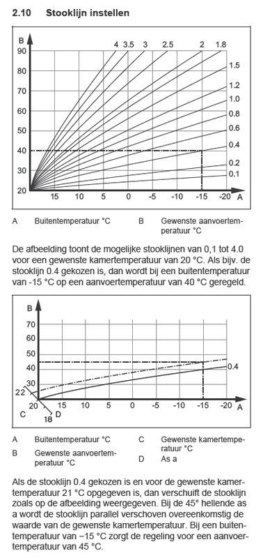

Ik merk met deze koude dagen dat onze gevraagde temperatuur niet gehaald wordt. Welke parameters moet ik precies aanpassen in het installateur menu? Enkel de stooklijn verhogen of moet ik ook nog naar iets anders kijken?
[ Voor 19% gewijzigd door springfield89 op 21-01-2023 13:00 ]
  • Nilvo
  • Laatst online: 25-09 19:09
@springfield89
De stooklijn met 0,05 verhogen per halve dag is een goed begin. Ik zou de binnencompensatie dan wel tijdelijk op geen zetten. Op die manier draai je 100% weersafhankelijk en weet je zeker dat een naregeling van de thermostaat geen nadelige invloed heeft. Zodra je de juiste stooklijn hebt gevonden kun je de binnencompensatie weer terug zetten naar de oude stand.
Wat verder wel relevant is of de balans(waterzijdig inregelen) in de cv installatie wel goed is en of de warmtepomp pomp zijn vermogen dus kwijt kan. Verder is het nog interessant om te weten of de warmtepomp niet pendelt, maar dat kun je eigenlijk alleen goed zien met logging.

@springfield89
De gevraagde temperatuur, bedoel je daar de ruimtetemperatuur of watertemperatuur mee?
Draait je warmtepomp op vol vermogen? (linkerbalk op de besturing) -> dan is-ie te klein en moet de hulpverwarming erbij mogen komen. En/of je afgifte verbeteren, op lagere watertemperatuur is het maximumvermogen hoger.
Zo niet, dan stooklijn voorzichtig omhoog.

De ruimtetemperatuur. Gevraagd is 21 maar de thermostaat geeft 19,5 aan. We hebben ook vloerverwarming.
Ik heb geen linkerbalk op de besturing? Rechts zie ik wel een balk staan (kW) en die is maximaal.

@springfield89 dan kan je ook nog op de VRC720 (of andere thermostaat van dienst) zien wat de gevraagde watertemperatuur is en wat de werkelijke aanvoertemperatuur is. Als die een graad uit elkaar liggen (en je niet net een defrost oid gehad hebt) dan gaat de stooklijn verhogen niet helpen en moet je hulpverwarming zoeken.
Misschien een goed moment om appeltaart te bakken ;)
Heb je mengverdelers op je vloerverwarming? Mengen kan een paar honderd watt maximumvermogen schelen en wil je dus niet. Zie Franciesco in "Vaillant aroTHERM warmtepomp ervaringen" : bij -2 heb je 9,4 kW op 35 graden en 8,0 kW op 55 graden.
[ Voor 27% gewijzigd door Proton_ op 21-01-2023 14:04 ]

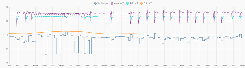

Vandaag een mooie defrost day.

Hier niet, heb er eentje per 6 uur te pakken. Voordeel van een grote schuur opstelling.

Daar pakt ie flink wat vermogen zeg, voor een defrost. Mijn 55/6 pakt daar zo’n 1300W voor op een dag als vandaag. Met een defrost per anderhalf a twee uur.
Stooklijn op 0,35 en dat resulteert dan in 19 graden binnen.

Dit zijn er acht in elf uur tijd, was hier vrij vochtig en vlak boven nul de hele dag.

Vannacht, tussen 0:00 en 12:00 had ik volgens my 18 defrosts te pakken, een per 40 minuten gemiddeld.
Ik vind het wel veel, maar het is/was wel relatief vochtig, en rond het vriespunt, en hij draaide de hele tijd op vol vermogen.

Ik vond de mijne met de binnencompensatie op "Aan" niet zoveel doen. Om hem zo rustig mogelijk te laten draaien staat hij bij mij op 100%WAR nu, maar als het weer actiever boven nul komt zet ik 'm denk ik op "uitgebreid". Ik zoek nog even naar de meerwaarde van "Aan".

@Gramser Die pieken komen hoofdzakelijk door het weer snel opstoken naar 29 graden Ta na de defrost. Ik heb geen buffer draait rechtstreeks op de vloerverwarming.
Tijdens een defrost zie ik de retour temperatuur ongeveer 1 a 1,2 graad zakken.
Op standje Aan past ie de stooklijn slechts aan op de ingestelde wens. De ruimtetemperatuur doet dan niet mee. Dat gebeurd pas op standje uitgebreid.

ds23man schreef op maandag 23 januari 2023 @ 12:46:
Maar dan zou het feitelijk niet uitmaken welke stooklijn ik toepas, in standje "Aan"..?
Zelfde hier, ook geen buffer en rechtstreeks op vvw.

ds23man schreef op maandag 23 januari 2023 @ 14:06:
Zoek even terug in dit draadje, ik heb het al een paar keer uitgelegd:
In standje actief heb je GEEN thermostaat, de ingestelde WENS stelt de TOTALE stooklijn bij t.o.v. 20 graden. Zet je de wens lager, gaat de totale stooklijn lager en visa versa. In stand UITGEBREID gaat de actuele ruimtetemperatuur meespelen, je hebt dan wel een thermostaat functie.
Ik weet het, we hebben het er al vaker over gehad. Maar wat me nu even bezighoudt, is de stooklijn die ik dan al zelf heb ingesteld. Wat doet hij daar dan mee in stand "actief" ?

Gramser schreef op maandag 23 januari 2023 @ 14:11:
Simpel, je hebt je stooklijn bepaald bij een wens van 20 graden. Zetje de wens op 21 graden dan verhoogt hij de stooklijn die bij 21 graden hoort.

Ik denk dat ik dat snap. Het klinkt mij dan eigenlijk als een stand waarbij je wel snel een aanpassing aan de kamertemperatuur wil doen maar niet wil dat de wp uit gaat als de wenstemeratuur al is bereikt.
Stooklijnaanpassing voor luie mensen eigenlijk.

Hoi allemaal,
Ik heb mijn installatie, VWL75/6 met 97/6 binnen unit en VCR720 thermostaat, nu 4 maanden draaien direct op de vloerverwarming. Onlangs zag ik wat vreemd gedrag, wellicht hebben jullie een verklaring.
Afbeeldingslocatie: https://tweakers.net/i/4-op70sUvcuMd7MoCXiophPrWT8=/800x/filters:strip_exif()/f/image/ezj0OVAoHYRwFEIkiYliNKhG.png?f=fotoalbum_large
Het gaat om de periode van 9u tot 16u (19 januari). De verdamper temperatuur zak diverse malen in tot -30, en dit is in werkelijkheid nog veel vaker, de rest is niet zichtbaar omdat de sensor niet vaak wordt uitgelezen. In het vermogen zie je het zelfde gebeuren:
Afbeeldingslocatie: https://tweakers.net/i/MWY6OM6M2-dyEQ1QPneYxYYybtY=/800x/filters:strip_exif()/f/image/YDDwbOQ6Qw1dR3spNuHVCw9v.png?f=fotoalbum_large
Het vermogen is berekend uit Ta Tr en flow (Flow is zeer constant ivm de directe koppeling met de vloerverwarming) . Elektrisch vermogen uit de slimme meter, er zit verder niets achter L3.
De verdamper druk zakt mee met de temperatuur, de EEV klep doet niets vreemds (tussen 9% en 20%)
Zoals je ziet is de volgende dag het gedrag weer normaal met diverse ontdooi cycli.
Ik ben benieuwd of jullie een idee hebben!

ds23man schreef op maandag 23 januari 2023 @ 14:14:
Op een rijtje zijn de instellingen volgens mij als volgt:
  • Binnentemperatuurcompensatie inactief: de stooklijn volgens de bovenste grafiek wordt toegepast. Niks meer, niks minder. (dit is dan feitelijk geen regeling maar een sturing)
  • Binnentemperatuurcompensatie actief: idem, aangevuld met de verschuiving volgens de onderste grafiek
  • Binnentemperatuurcompensatie uitgebreid: zoals "actief", ook nog aangevuld met onderstaande:
    De zone wordt gedeactiveerd: actuele kamertemperatuur > ingestelde kamertemperatuur + 2/16 K
    De zone wordt geactiveerd: actuele kamertemperatuur < ingestelde kamertemperatuur + 3/16 K
Afbeeldingslocatie: https://tweakers.net/i/57ZUHqRltLvRLgecd7mhGl2v6nE=/full-fit-in/4000x4000/filters:no_upscale():fill(white):strip_exif()/f/image/SWVNoWbDL9orga3FTYXOKYmL.png?f=user_large
Correct me if I'm wrong.
In de handleiding heet die instelling overigens kamerbijschakeling.

@bknoors Hoe staat je buitenunit opgesteld tov gebouwen ed? Dit kan eigenlijk alleen met een vrij stevige harde wind recht op de lamellen. Zelfs dan ziet het er nog steeds bijzonder uit.
[ Voor 13% gewijzigd door Denyo op 24-01-2023 12:46 ]
