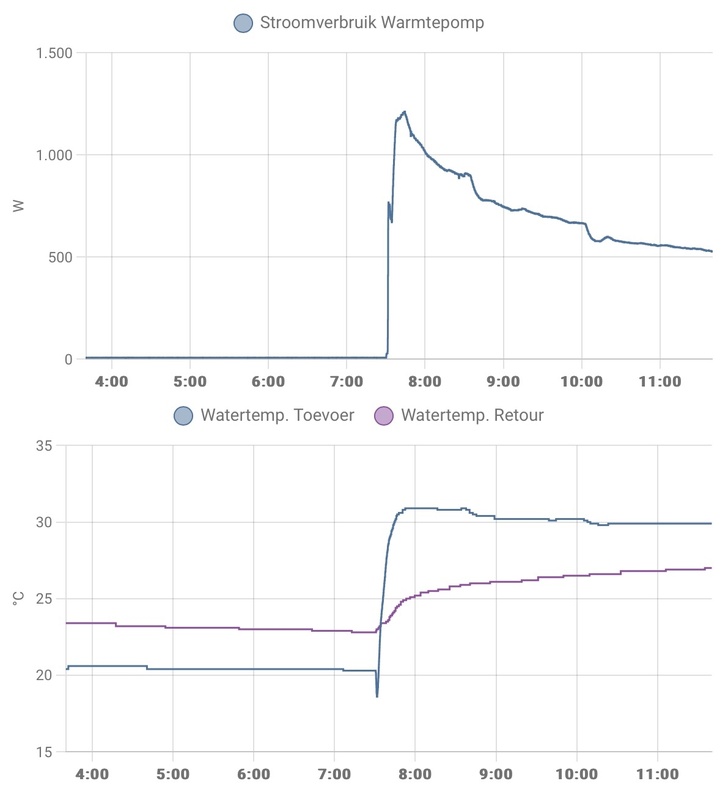

Gisteren nog eens gekeken naar de temperatuursensoren. WP had een tijd staan verwarmen. Na beëindigen van de run draait de circulatiepomp nog een poosje door. Je zou dan verwachten dat de Ta en Tr na een aantal minuten gelijke waardes moeten aangeven, de compressor draait immers niet meer en na een poosje is alle "restwarmte" ook echt wel verdwenen.
Maar wat zag ik, na 7 minuten was het verschil nog steeds 0,9-1,0K (aanvoertemperatuur 27,0 en retour 26,0).
Enkele minuten later 26,8 en 25,8. De daling ging gelijk op, het verschil bleef constant.
Duidelijk meer dus dan de 0,5K verschil die ik eerder zag door handmatig de circulatiepomp in te schakelen.
Dat zou betekenen dat de 4,5K deltaT die ik tijdens de run zag in werkelijkheid 3,5K zou zijn.
Als 4,5K waar zou zijn kom ik op een COP van 7,7 (onmogelijk...), maar als 3,5 waar is kom ik op ca 6,0. En dat ligt redelijk dicht bij de specificaties bij de temperaturen op dat moment. De COP zou dan dus ca 30% te rooskleurig worden weergegeven.
Wel vreemd dat ik eerder 0,5K verschil zag en nu 1,0K.

Hij draait momenteel netjes met een vermogen van 529watt en een dT van 2,9K volgens mijn Shelly.
De regeling ziet er iedere dag ongeacht de temp. er fantastisch uit, zie grafiek.
Ik ga maar gewoon genieten van het feit dat het als een zonnetje draait en erg efficiënt alhoewel ik niet exact weet hoe efficiënt.
Met grote dank aan @Proton_ die mij geïnspireerd heeft om de installatie exact te maken zoals hij zelf heeft.

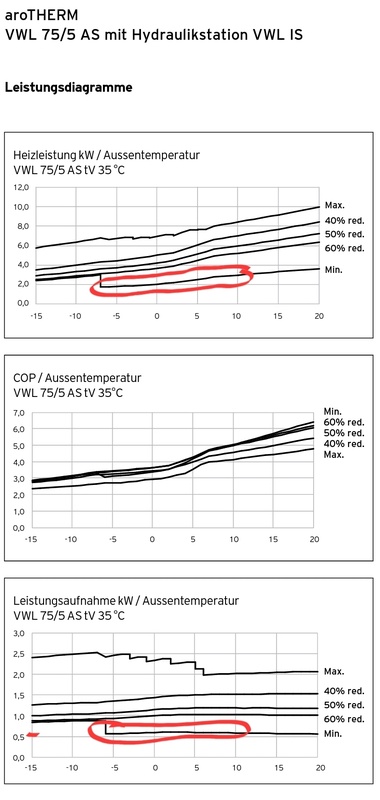

Hier al geruime tijd een 75/5 in bestelling met 50l buffervat.
Inmiddels slimme meter ontvangen op onze stadsverwarming, hierop kan ik direct het verbruikte vermogen zien.
Stadsverwarming houdt op dit moment prima het huis warm met een aanvoertemperatuur tussen de 30en 35 graden, ook al hangt het huis vol met radiatoren en 2 Jaga convectoren. Speedcomforts beneden al aanwezig, boven niet nodig. Geen vvw aanwezig, goed geïsoleerd huis.
Op dit moment (5gr) is het verbruik ca 1.6 a 1.8kW maar tijdens de 4 graden vorst eind vorig jaar was het verbruik ca 3 kW. Destijds had ik zelf een transmissie berekening gemaakt en kwam uit op ongeveer 3.5kW bij -7 dus komt aardig overeen lijkt het.
Nu vraag ik me af of, mede gezien de lage systeem inhoud en relatief kleine buffervat, de warmtepomp toch niet ietwat is overbemeten. De 75/5 heeft volgens de specs een vermogen van 2.8kW bij -7/35 en fluistermodus 60%. Bij 7/35 is het vermogen 5.78kW.
Kortom: wat denken jullie van de verhouding gebruikt- versus beschikbare vermogen en zal deze opstelling naar jullie mening gaan pendelen, of zijn deze vermogens geen minimale maar maximale vermogens bij genoemde buiten- en aanvoertemperatuur en kan hij veel verder terug moduleren dan deze waarde?
Edit: gevonden dankzij @busscherski ! Minimale verbruiksvermogen ca 600W, minimale vermogen ca 2kW
https://www.vaillant.ch/d...ungsdiagramme-1689813.pdf
Afbeeldingslocatie: https://tweakers.net/i/Dj5rRA-9xYxK9XwRMRJtoUPqYvM=/x800/filters:strip_icc():strip_exif()/f/image/g4DYT2qDDmZYOzviq8VYPJCr.jpg?f=fotoalbum_large
Afbeeldingslocatie: https://tweakers.net/i/f-y1IsFVxcc4UD4rJoFDyA0vNzU=/x800/filters:strip_icc():strip_exif()/f/image/52WMZEzIAZk7E9mbSBOYDJrT.jpg?f=fotoalbum_large
[ Voor 15% gewijzigd door scarfoot op 15-01-2023 09:05 ]
  • busscherski
  • Laatst online: 27-09 13:38
@scarfoot
Ca 3 kW bij -4 gr. Dus 3 kW bij 22 graaddagen.
Afhankelijk van waar je woont kun je rekenen met een extreem koud daggemiddelde van -12 gr of -15 gr.
-15 gr = 33 graaddagen.
(3 kW * 33 ggd) / 22 ggd = 4.5 kW.
Bij een Vaillant kun je full electric doen met een betafactor van 0.8. Dus een warmtepomp die bij -15 gr nog 3.6 kW doet is dan prima.
Een 55/5 haalt bij -15 gr en aanvoer van 35 gr nog bijna 5 kW thermisch. Dat is dus ook meer dan voldoende.
Ook als je er nog een uurtje draaitijd vanaf haalt voor defrosts en 2 uurtjes voor SWW verwarmen.
Of met andere woorden. Met een betafactor van 1 heb je 4.5 kW nodig. Ook minder dan wat een 55/5 kan.
Maar goed. 75/5 is sneller leverbaar en niet zoveel duurder. Kan niet zo heel veel kwaad. Zal wel wat meer pendelen en is wat groter van stuk.
edit: en een 75/5 kan als het echt koud is nog in fluistermodus. Bij een 55/5 heb je daar geen capaciteit voor.

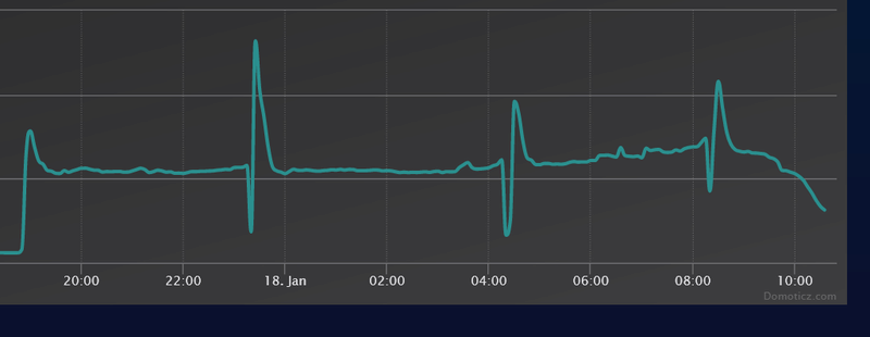

De 75/6, geen buffervat en 28mm toevoer.
Verbruik zit zo rond de 600 Watt:
Afbeeldingslocatie: https://tweakers.net/i/3QqJOAwhkS3cbXV57a3wOqMZi0Q=/800x/filters:strip_exif()/f/image/9GhxqrS16VYAHoMl5dJnl0i8.png?f=fotoalbum_large
Kun je mooi in de avond en nacht zien.

Eens, qua maximale vermogen is de 75/5 waarschijnlijk de betere keuze. Zeker gezien fluistermodus wel nodig is en hij dan gemiddeld gezien veel rustiger draait.
Ik vraag me echter af of deze keuze niet tot gevolg heeft dat hij bij gemiddelde temperaturen veel staat te pendelen, maar het is me niet helemaal duidelijk wat het minimale verwarmingsvermogen / verbruiksvermogen is, in de specs staat volgens mij alleen het MAXimale vermogen bij die temperatuur?
Ofwel, hoeveel kan de 75/5 terug moduleren?

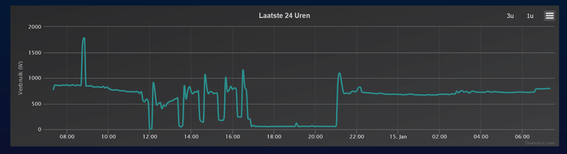

ds23man schreef op zondag 15 januari 2023 @ 07:23:
Ok, bedankt. dat ziet er best ok uit. Moet misschien zelfs nog wat van het vermogen af omdat de jouwe ook sww maakt. Die korte hoge piek om 9u is na het douchen neem ik aan?
Hij is overigens bij het 'pendelen' begin middag al vrij snel weer op zijn efficiëntie / cop waarde zie ik, dat lijken me geen piekjes van een kwartier, eerder minuut of 10 of vergis ik me?
Wat wat je verbruik voor die dag?

scarfoot schreef op zondag 15 januari 2023 @ 07:44:
Ik bedoelde de diameter in de vloerverwarming, 16mm ofzo?. Zodat ik even snel kan uitrekenen wat je systeem inhoud ongeveer is. Leidingen 10cm uit elkaar schat ik? En die 85m2 is inclusief boven neem ik aan?
Die grafiek is het totale verbruik op die fase ( P1 poort). Op deze fase gebeurt over het algemeen niet zoveel spannends qua verbruik. Die piek was het opstarten van mijn 3 fasen compressor. Ik heb geen SWW. VV is 20mm met 15cm HOH. Is een dierenverblijf wat op een graad of 22 a 22,5 gestookt wordt.
Even voor de middag zie je dat de pomp eerst af en toe uitgaat en daarna helemaal uit. Dit komt omdat er 1 kW aan warmtelampen in hangen die rond een uur of 9 inschakelen.

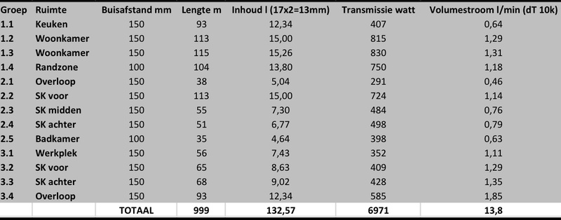

Ik zat nog even naar het debiet van mijn huidige installatie te kijken. Betreft een hoekwoning met enkel vloerverwarming en op iedere etage een open verdeler.
Bij nadere inspectie van het ontwerp uit 2008 merk ik op dat hier oorspronkelijk van een dT van 10 graden is uitgegaan, en dus een lagere flow dan met 5 graden het geval zou zijn:
Afbeeldingslocatie: https://tweakers.net/i/ATAOpe9L8XtO5dC1anSCkL2HjWs=/800x/filters:strip_icc():strip_exif()/f/image/6O3eyU0xhDrgQsiegfEgul57.jpg?f=fotoalbum_large
Ketel is een Intergas HR 36/30 met TA van 30 op 25% vermogen (=7,5 kw) op pompstand III (= in theorie 1500 l/uur) - het is dus geen modulerende pomp.
In week 50 van 2022 kreeg ik het huis hier prima mee warm (58m2 totaal incl. SWW).
Systeem werkt goed met een mooie lange runs (typisch één lange run na de nachtverlaging).
Onderstaand de flow en groepen die ik open heb staan:
1.1: 2 l/min
1.2: 2 l/min
1.3: 2 l/min
1.4: 1,6 l/min
= 7,6 l/min (@ dT van 7k)
2.5: 1 l/min
2.4: 0,8 l/min
2.3: 0,8 l/min
= 2,6 l/min (@ dT van 11,3k)
3.1: 2,5 l/min
3.3: 2,5 l/min
= 5 l/min (@ dT van 6,4k)
Totaal: 13,2 l/min = 792 l/uur. Meer krijg ik er dus niet uit met mijn huidige installatie/instellingen.
De aroTHERM plus vwl55/6 doet volgens spec sheet max 860 l/uur (=14,33 l/min).
Zal ik daar dus een soortgelijke delta T mee zien? Wat is het effect als ik geen delta T van < 6 ga halen? Heb ik dan ook extra vermogen nodig gezien de spec sheet volgens mij van een delta T van 5 uitgaat?

Bij gelijk vermogen en gelijk debiet ga je dezelfde dT zien.
De Arotherm interesseert zich niet voor dT, die kijkt alleen naar de aanvoer. En omdat die in 99% van de tijd lager zal zijn (want WAR) en je ook 99% van de tijd de 6971 watt niet nodig hebt zal je ook een kleinere dT hebben en nog steeds een warm huis :)

Even een vraag, nu er een koudere week aankomt: hoe herken ik een defrost? Is dat een "spike" in het verbruik? De enige manier waarop ik dat terug kan zien, is in de gegevens van de kWh-meter, dus ik hoop dat het waarneembaar is. En hoe lang duurt een defrost ongeveer? Ik had vannacht eigenlijk wel wat verwacht...
  • ds23man
  • Registratie: Oktober 2021
  • Laatst online: 21-11-2023
ds23man
Eenum
Een defrost duurt ongeveer 4 minuten. In domoticz logt de grafiek per 5 minuten dus is soms lastig om te zien.

Maar ik zie dat dus inderdaad aan een plotselinge verhoging van vermogensafname?

Zo ziet bij mij een defrost er uit met 1 datapunt per minuut, komend van lage modulatie:
Afbeeldingslocatie: https://tweakers.net/i/5uDvL6pIEhCzVa5Qm8V0vEA0L90=/full-fit-in/4000x4000/filters:no_upscale():fill(white):strip_exif()/f/image/Pl02nR3SSGUyksBUjJwsqsCx.png?f=user_large
In de aanloop moduleert hij steeds hoger, tot er besloten wordt te ontdooien (de precieze trigger weet ik niet, is ook niet zo belangrijk).
Stap 1 is dan compressor uit, condenspan verwarming aan: 700 watt -> 500 watt
Dan 4wegklep omzetten en op max toegestaan vermogen de boel ontdooien (piek naar 3 kW).
Vierwegkep weer terug en dan op wat hogere modulatie de Ta weer op setpoint brengen en als laatste weer terugmoduleren.
Je ziet dat je met 1 datapunt per minuut nog best wat mist, maar de langzame verhoging voor de hobbel is tekenend voor het verschil tussen defrost en pendelen.

Ik herken ze altijd aan de vermogenspiek, de 5 minuten log is een gemiddelde. Dan moet je pomp natuurlijk niet al op vol vermogen draaien, want dan zie je het niet meer.

Onze warmtepomp draait al een tijdje op 15°C thermostaat temperatuur omdat de woning nog onbewoond is.
Nu zijn we op vraag van het bouwbedrijf aan het opstoken naar 19°C om te kijken als alles goed werkt voor de oplevering van de woning plaats vind.
Momenteel staat de thermostaat op 18°C want ik wil het stapsgewijs doen, maar ik zie op de online meter data dat de warmtepomp pendelt. Toen de thermostaat op 15°C stond, deed ik veel langere runs.
Het enige dat ik veranderd heb, is de stooklijn van 0.25 naar 0.2 gebracht en de temperatuur omhoog. Je zou toch net verwachten dat een hogere temperatuur langere runs maakt?
Enkel wanneer de avond valt, zijn de runs iets langer. Dit komt volgens mij omdat de woning van nature op temperatuur blijft als de zon schijnt en de vloer wellicht goed afkoelt.
Minimum aanvoer staat op 25°C dacht ik en max op 32°C. Zou ik de minimum wat omhoog doen? Of de stooklijn terug steiler?
Hier de grafiekjes: https://imgur.com/a/xmq0CzO

Proton_ schreef op maandag 16 januari 2023 @ 13:53:
@ds23man hoe loopt het eigenlijk met je ruimtecompensatieworkaround met een dummy zone? Gedraagt het zich nu zoals je verwacht?
Temperatuur is een stuk constanter, in de ochtend 22 graden (wens 22,5) en in de loop van de middag naar 22,5 waarna de pomp uitschakelt. De pompvrije zone wordt wel wat korter nu het kouder buiten is. Een half graadje verschil met VV in 30cm beton doe ik het voor.

Broodro0ster schreef op maandag 16 januari 2023 @ 16:18:
Enige verbruikers zijn momenteel warmtepomp en omvormer zonnepanelen.
Nooit en dan maar ook nooit 2 parameters tegelijkertijd veranderen. Wat je nu gedaan hebt is dat de stooklijn naar boven bijgesteld is door de wens te verhogen en je de basis stooklijn naar 0,2 verlaagt hebt.

@Broodro0ster Voor mij is het wat verwarrend om een gemiddeld verbruik in kWh per kwartier uit te drukken, maar daar kan jij waarschijnlijk ook niets aan doen.
Hij lijkt in ieder geval beter te moduleren, de pieken zijn lager.
Met een lagere stooklijn verwacht ik meer pendelen.
Ook ligt je Ta dichter bij je ruimtetemperatuur, dus je afgiftevermogen bij de minimumtemperatuur is zo'n beetje een kwart minder bij 18 graden ten opzichte van 15 graden.
Dus ja, volgens mij werken beide wijzigingen pendelen in de hand, maar je ziet 1 start per uur en dat is niet zorgwekkend, dus niets aan de hand.

Proton_ schreef op maandag 16 januari 2023 @ 17:35:
Ja, dit zijn de kwartierverbruiken van de Fluvius, de netbeheerder in België. Je moet de waarde x4 doen om het gemiddelde vermogen te hebben voor dat kwartier.
Mijn P1 meter en Eastron kWh meter voor de buitenunit ligt klaar, maar die kan ik pas installeren als de oplevering van de woning plaats vind.
Ik twijfel zelfs als de minimum temperatuur 25°C is. Misschien is het zelfs maar 24°C, dus ik probeer eens hoger dan. En eens er een deftige meter tussen zit, zal het ook wel duidelijk worden hoop ik.

Tjebakka schreef op woensdag 4 januari 2023 @ 10:04:
De Vaillantmonteur is op dit moment bezig met het vervangen van de printplaten in de binnen- en buitenunit van m'n AroTHERM. Daarmee moet het probleem van de condensor die < 5 graden continue aan gaat, zijn opgelost. Pas sinds december(!) is er een oplossing voor dat probleem.
Vannacht was de vuurproef met temperaturen tegen het vriespunt aan. De warmtepomp is nu echt heerlijk stil 's nachts als er geen warmtevraag is. _/-\o_ En anders hoor je hem tevreden brommen maar dat is niet storend imho.

Tjebakka schreef op dinsdag 17 januari 2023 @ 08:10:
Ipv condensor bedoel je compressor?

busscherski schreef op dinsdag 17 januari 2023 @ 08:22:
Als het buiten kouder is dan 5°C, dan wil je normaal gesproken toch dat de warmtepomp aan staat omdat anders de woning afkoelt?
Als m'n woning op of boven de wenstemperatuur is wil ik dat helemaal niet
  • Gramser
  • Registratie: Juli 2020
  • Laatst online: 06:32
Ja, da’s een keuze. Op het moment dat je wenstemperatuur is bereikt en de WP slaat af, begint je huis eigenlijk alweer met afkoelen. Als de WP vervolgens weer aanslaat omdat de wenstemperatuur niet meer behaald is, moet-ie wat harder aan de bak.
Ik twijfel ook wat handig is - ik ga nog eens spelen met de instellingen van de binnencompensatie.

  • ds23man
ds23man
Eenum
Als je bij deze temperaturen een pomp hebt die steeds stopt, staat je stooklijn te hoog. Of je hebt een huis wat warm te houden is met een kaars.

  • Gramser
Hij maakt juist hele lange runs nu. Maar misschien wil ik wel dat hij helemaal niet stopt, ook niet als de wenstemperatuur is bereikt. Dan zou ik dus weer 100% WAR kunnen gaan.
Edit: zojuist de binnencompensatie uitgezet. Benieuwd wat dat voor gedrag oplevert. Volgens de buitentemperatuursensor is het -0,5 graden en de WP begon weer met 1000W te vragen, wat nu heel gestaag minder wordt.
Leuk, @Proton_ . De hogere modulatie is denk ik een gevolg, hij probeert waarschijnlijk de gevraagde aanvoertemperatuur te halen en heeft daarvoor steeds meer vermogen nodig doordat de verdamper dicht zit/verdampingstemperatuur zakt onderuit om nog steeds voldoende vermogen uit de lucht te kunnen halen
Op zich ben ik wel benieuwd wat de precieze trigger van een defrost is. Die triggert namelijk niet goed tijdens een sww-run heb ik eens gezien. Hij blijft dan gewoon doordraaien terwijl er nog amper lucht over de verdamper gaat. En dan kan zo'n run wel 3 uur duren heb ik eens gezien. Niet zo handig.

Hulpvraagje. Onze warmtepomp doet niet wat ik zou verwachten.
Afbeeldingslocatie: https://tweakers.net/i/zTCMRZmdrhY887OpVrO1588O-MU=/800x/filters:strip_exif()/f/image/3MOg640amABAx9hfaVPrI8Wz.png?f=fotoalbum_large
Nu het kouder werd heb ik de radiatoren waterzijdig ingeregeld. De delta was nu over alle radiatoren 7 graden, de vloerverwarming helaas 13 doordat de groepen gewoon erg lang zijn en de pomp van de gesloten verdeler staat al op max.
Bovenstaand gedrag vind ik alleen een beetje gek. Je zou zeggen dat hoe later het wordt, hoe kouder het buiten wordt en hoe meer warmtevraag er is. Toch ontstaat er een pendel gedrag.
om 18:00 is een radiator iets verder opengedraaid.
op 19:00 zijn twee andere radiator ook iets verder opengedraaid.
De bg bestaat uit de vloerverwarming met 2 groepen en 3 grote radiatoren die volledig openstaan. Ik zou dus zeggen dat er voldoende vermogen kwijt zou moeten kunnen. Daarbij snap ik niet waarom hij gaat overschieten terwijl hij juist rustig meer vermogen kwijt zou moeten kunnen. om 18:40 draaide de warmtepomp overigens maar op 31,3% met 1000 l/h. Ik zou dan ook niet verwachten dat hij nu onder de ondergrens van modulatie komt.
Ps, de parallelbuffer hebben wij dicht gezet en kan dus niet verstoren.
De binnencompensatie staat op geen en draait dus 100% war.
Wat zou ik kunnen proberen om dit te voorkomen?

Na het doorlezen van het topic, met name de afgelopen paar dagen heb ik een vraag waar jullie misschien wat duidelijkheid op kunnen geven. Ik probeer me goed te verdiepen in hoe een WP nou werkt en welke parameters nou precies wat veroorzaken.
Ik heb een 75/6 monoblock staan voor 200m2 vloerverwarming(nieuwbouw 2021). De fabrieksinstellingen zijn niet veranderd sinds installatie van de WP in mei. Na hier gezien te hebben dat een WP de hele dag kan draaien vraag ik mij af waarom bij ons de WP gedurende een paar uur per nacht voluit op 3kwh staat te pompen, met wat lijkt op defrosts gedurende 15 min?
Afbeeldingslocatie: https://tweakers.net/i/in14esqKCz_83s3UTbsJgxyG_rA=/800x/filters:strip_icc():strip_exif()/f/image/waMrK2SJYiitpE2rOxDOZpzg.jpg?f=fotoalbum_large
Het is een overzicht van een hele fase, waarbij de korte hoge pieken de Quooker is. De hoge 3kWh plateau's zijn van de warmtepomp. Ik las ook dat een defrost een minuut of 5 duurt, dan is 15 min ook wel erg lang? of zijn die dalen in verbruik heel wat anders?
bovenstaand patroon herhaalt zich meestal van 20:00 tot 4:00 snachts, waarbij de buitentemperatuur rond de 3 graden heeft gelegen voor deze meting op 16jan.
ik heb daardoor ook het idee dat de warmtepomp niet moduleert, als hij toch maar een paar uur snachts aangaat en staat te beuken op 3kWh kan hij ook langere tijd lager aangaan lijkt me? valt zoiets in te stellen op de thermostaat?

@Nilvo je ziet al voor het pendelen een oscillatie met periode ~10min. Dan moet er ergens feedback zijn. Dat kan ook de ruimtethermostaat zijn, maar zit er ergens een thermostaatkraan, bijvoorbeeld in je vloerverwarming?

@Aurum heb je pomploze verdelers? Hoe hoog staat je stooklijn?

@Proton_, het hele huis zit hier vol met thermostaatkranen op de radiatoren. Ook de gesloten verdeler van de vloerverwarming heeft er één, welke is ingesteld op 40 degC. Die zal het dus niet zijn gezien de aanvoertemperatuur, maar elk van de 6 andere kranen die niet 100% open staan zou dat wel kunnen veroorzaken. Scherp opgemerkt van de oscillatie.
Ik zal mogen als iedereen van huis is eens proberen te spelen met een aantal kranen om te kijken of ik iets verder kan komen.

@Proton_ Geen pomp op de vloerverwarmingsverdelers, alleen een pomp na het buffervat. Stooklijn 0.5

Probeer eerst stooklijn 0,3 en als je het dan op temperatuur houdt elke drie dagen een 0,05 lager.
Merk je dat het afkoelt, dan weer 0,05 omhoog en ben je klaar met tunen.
Het zou me niet verbazen als je op 0,15 uitkomt.

Een mooi voorbeeld van twee defrosts afgelopen nacht:
Afbeeldingslocatie: https://tweakers.net/i/G8b-DSy24-F9BGpD_BbQHiSCkgo=/full-fit-in/4000x4000/filters:no_upscale():fill(white):strip_exif()/f/image/R0PViv06YYyLhWT7DBHtxLSD.png?f=user_large
17,5 kWp zuid Vaillant Arotherm plus 55/6, 75/6 en 125/6

Nou, mijn 55/6 heeft er wel wat meer nodig - de jouwe staat toch ergens binnen? Hier was het vannacht -4, en ongeveer om de drie kwartier een defrost. Die niet op vol vermogen lijkt te opereren overigens…

Gramser schreef op woensdag 18 januari 2023 @ 07:51:
Staat binnen inderdaad. Hoogte van de piek en diepte van de dal is een beetje onbetrouwbaar door de 5 minuten log.

Geinig: ik zag net voor het eerst een defrost. Opgenomen vermogen daalde sterk tot 200W, liep toen stapsgewijs op tot iets van 500 en toen ging ik ff buiten kijken. Hoop geluid van klaterend water, en dat liep inderdaad langs het warmtelint keurig de condensafvoerbuis in. Daarna een klik en wat geluid, een warme condenswolk recht m’n giechel in en weer optoeren naar in dit geval 1100W.
#nerd…

ds23man schreef op woensdag 18 januari 2023 @ 08:02:
Overigens: een defrost duurt volgens mij geen 5 minuten... het kan dus best zijn dat je er af en toe een mist, aangezien die dan niet wordt gelogd..? Of maak ik dan een denkfout?

Gramser schreef op woensdag 18 januari 2023 @ 09:57:
Met een 5 minuten log pik je ze er wel uit, alleen zien ze er elke keer er wat anders uit.
Even na 8 uur had er nog 1:
Afbeeldingslocatie: https://tweakers.net/i/uqvxfN49iPWi_FTOpn7yhvS3jm8=/800x/filters:strip_exif()/f/image/C3hVfiOj2g4YBzwWC0YFcgz2.png?f=fotoalbum_large
Probleem is meer dat je de absolute waarden qua verbruik er niet uit kan halen.

Ik heb nog een algemene vraag over vloerverwarming. Ik begrijp dat omdat de verschillende groepen van vloerverwarming vaak andere lengtes hebben en je alle groepen op dezelfde flow zou zetten je technisch een verschil krijgt in temperatuur afgifte in bepaalde zones afhankelijk van leidinglengte. Ik heb meermaals het advies gehoord om dan in te regelen via temperatuur bij de retourleidingen dezelfde temperatuur afgeven.
Dit klinkt mij in de oren als dat je je vloerverwarming inregelt voor comfort van de ruimtes/zones waar verschillende groepen liggen maar heeft dit echt veel impact op de efficientie van de WP? want opzich geven de leidingen X graden af aan warmte met z'n alle totaal.
Wat ik me nog kan voorstellen is dat het verschil maakt als de thermostaat in een ruimte hangt waarbij zich een coldspot voordoet bijvoorbeeld. Maar in het geval van een hotspot bij de thermostaat zou hij juist eerder uitschakelen en gaat het weer voornamelijk om comfort?

@Aurum Als je een korte lus ergens hebt en die is niet ingeregeld dan komt er dus te warm water terug. Dit verstoort je hele regeling, dit is wellicht iets minder met menging in je buffer maar verre van ideaal.

@Denyo
Maar als 1 lus korter is dan kan deze warmer retourwater teruggeven maar wordt weer gemengd met andere retourwater wat kouder is, waardoor je een gemiddeld hoger retour hebt naar je warmtepomp. Dit verkleint op dat moment je deltaT toch? op welke wijze verstoort dit dan precies je regeling?
Ik denk dat ik ergens een puzzelstukje mis, want ik geloof je helemaal maar ik snap het niet geheel.

@Aurum Ja en dat puzzelstukje is debiet, je wilt je water zo goed mogelijk verdelen en nu stroomt het grotendeels door 1 korte lus.
De rest blijft dus koud.

Dankjewel! dat maakt het duidelijker inderdaad. Dan begrijp ik het probleem inderdaad.
Nou even afwachten tot een koudere dag waarbij de WP ook aangaat overdag en dan ga ik wel een tijdje met een IR meter zitten op de retourleidingen te tunen.
