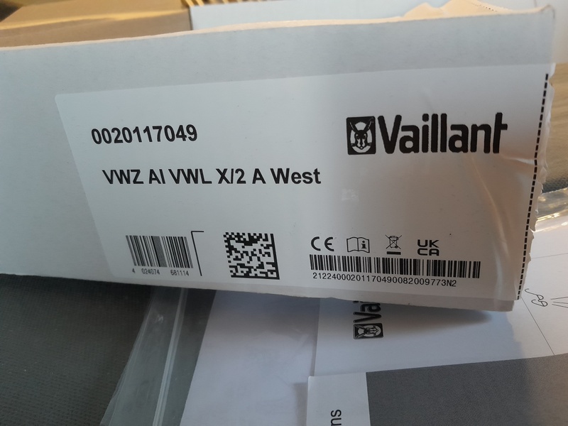

Nog maal hulp gevraagd !!
Ik krijg toch echt de wp niet aan de praat, wat zie ik nu over t hoofd ??
we hebben een Arotherm VWL155/2 400v met daaraan een VWZ ai zie bijlage opstelling monoblock direct op het verwarmings systeem en moet alleen driaan op c.v dus geen warmwater.
De vraag hoe krijg ik de wp aan, zie bijlage dat is het enige wat ik op het scherm te zien krijg, verder kan ik ook niks - inschakelen ok de wp op te starten, dacht eerst een verkeerde vwz te hebben heb nu een andere maar nog kom ik geen stap verder
Graag tips zit met de handen in t haar geen idee hoe verder....

pdeboer schreef op zondag 8 januari 2023 @ 10:16:
In de eerste plaats: waarom heb je geen systeemthermostaat? Met deze configuratie kan je alleen gaan stoken met een vaste Ta, die je overigens in je VWZ moet instellen. Je hebt geen WAR op deze manier en gaat een drama worden qua temperatuurregulatie....
17,5 kWp zuid Vaillant Arotherm plus 55/6, 75/6 en 125/6
  • Proton_
  • Laatst online: 14:16
Proton_
Team Welles
@pdeboer is dit anders dan met je vorige /6 VWZ AI, of gaf deze zo'n zelfde scherm?
Welke spanning meet je op de schroefjes van de ebus-aansluiting (rode stekker) aan VWZ kant en Arotherm kant? Mogelijk plus en min omgedraaid, bij de VRC720 (die je niet hebt) maakt het niet uit maar voor de warmtepomp wellicht wel.
@ds23man Je kunt zonder systeemthermostaat wel een WAR stooklijn instellen, maar geen ruimtecompensatie doen.

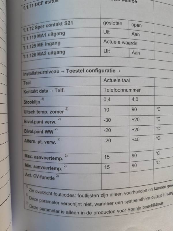

Nee, inderdaad dat valt mij ook op en zojuist kwam ik er ook nog achter dat ik totaal geen stooklijn kan inzien of aanpassen.
Ik heb het gevoel dat de regeling denkt dat er een regelthermostaat aangesloten is zie bijlage overal waar een (2) staat is niet inzichtelijk.
Bij de allereerste opstart van de Ai moet er aangegeven worden of er wel of niet een regelthermostaat aangesloten is, ik kan dit niet meer aanpassen en ook bij een reset in het installateurs niveau lukt dit niet
Weet iemand hoe ik de Ai een algehele fabrieks-reset kan doen zodat ik weer van 0 af kan aangeven dat er geen systeemthermostaat gekoppeld is ?
Afbeeldingslocatie: https://tweakers.net/i/YL5S606Wfaf1PnqpQfm36sFj6a4=/x800/filters:strip_icc():strip_exif()/f/image/cI1gMmR75M5BUL9asQ7k5mUI.jpg?f=fotoalbum_large
  • Franciesco
  • Laatst online: 22:25
@pdeboer in het installateursmenu zou je de assistent opnieuw moeten kunnen doorlopen. Daar kun je ook instellen of er een systeemthermostaat aanwezig is.
Installateurniveau→ Start instal. ass. → Systeemtherm. aanw.?

  • pdeboer
  • Registratie: December 2020
  • Laatst online: 10-05-2024
Proton_ schreef op zondag 8 januari 2023 @ 17:28:
Op dit punt zit er blijkbaar verschil tussen de /2 en /6 VWZ AI versies.
Ik heb jouw handleiding digitaal niet kunnen vinden.
Wellicht na een reset ook een power cycle doen?
Staat er in de handleiding nog meer over werken zonder systeemthermostaat, of hoe hij dat detecteert?
Heb ook dit geprobeerd en zelfs de "accu" op de printplaat voorzichtig ontladen zodat er totaal geen spanning meer was, zojuist alles weer aangesloten en ingeschakeld, nog steeds kan ik niet de regeling herstarten naar eerste fabrieks opstart zodat ik aan kan geven dat er geen thermostaat aangesloten is, en dus ook nog steeds niet bij de essentiële instellingen kan komen ... weet t ff niet meer de wp staat nu al een paar weken volledig aangesloten maar kan er dus eigenlijk nog niks mee
  • Gramser
  • Registratie: Juli 2020
  • Laatst online: 22:08
pdeboer schreef op maandag 9 januari 2023 @ 18:57:
Wordt het inmiddels geen tijd om er een Vaillant-installateur bij te halen? Ik snap dat dat lastig is in deze tijd maar je komt nu ook niet veel verder. Heel vervelend!

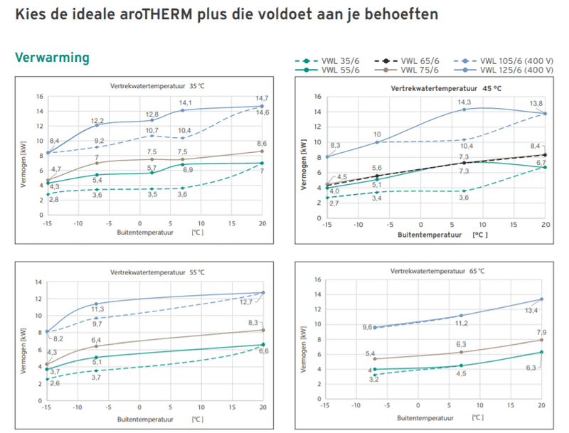

  • Nilvo
  • Laatst online: 23:14
@argafal ,
Edit, even teruggelezen in het andere topic. 850 m3 gas verwarming per jaar en 83 m3 in 1 week.
Heeft u toevallig logs van het gasgebruik per dag? Zo ja dan is een erg koude dag een goede referentie hoeveel m3 gas er is gebruikt. Doe dat *10 en deel het door de cop bij -7/55 en u kunt berekenen hoeveel vermogen u nodig heeft. Als u dan ook tapwater wilt komt er ~10% bij. De cop bij -7/55 is behoorlijk slecht dus het vermogen zal snel stijgen.
Wilt u volledig gasloos of alleen hybride? En hoeveel m3 gas gebruikt u nu op jaarbasis? Een 35/6 is gewoon niet zo heel groot.
83m3 is 11,85 m3 per dag en is dus ongeveer 120 kWh per dag. Dan nog 10% tapwater erbij en je komt op een behoefte van 132 kWh per dag, geleverd in een venster van 18 uur als je met nachtverlaging rekent. Nachtverlaging lijkt me logisch gezien de hoge temperatur van 55 degC. Dat komt neer op 7,33 kW bij -7/55. Een vwl75/6 kan bij -7/55 maar 6,4 kW leveren en is dus te licht. Dat wordt dus de dubbele unit van de vwl105/6.
Saillant detail, bij -7/35 kan de vwl75/6 wel 7 kW leveren, wat krap is maar die gok kun je nog overwegen. Dan zal wel overal lage temperatuur verwarming moeten zitten, anders krijg je het niet warm.
Kleine footnote dan nog, de week waarop de 83 m3 was berekend is niet de hele week extreem koud geweest. Dat het gasverbruik dus wordt gemiddeld over een week kan leiden tot een te laag benodigd vermogen, wat dan nog weer verder in het nadeel van de VWL75/6 spreekt.

  • Denyo
  • Laatst online: 21-08 09:13
@Nilvo Voor de extremen kun je beter een hulpelement inzetten.
En voor het warmwater was de keus dacht ik een aparte warmtepompboiler.
In combinatie met ultra laag temperatuur radiatoren (op termijn) is een 65/6 denk ik een mooie keus.
@Nilvo, hartelijk dank voor deze analyse en uw mening. Ook leuk dat je je berekening hebt uitgelegd, het maakt het voor mij een stuk duidelijker hoe je het benodigde vermogen moet inschatten.
Is er in de buurt van Leiden misschien een Tweaker die een Vaillant aroTHERM /6 heeft waar ik naar zou kunnen komen luisteren?

Dit sommetje begrijp ik niet:
Nilvo schreef op woensdag 11 januari 2023 @ 19:47:
Volgens mij heeft de COP niets met het bepalen van het vermogen te maken.
Dit sommetje uit dezelfde post is anders en volg ik dan weer wel:
[ Voor 35% gewijzigd door Proton_ op 13-01-2023 17:01 ]

  • Nilvo
@Proton_, dat is bij mij wel vaker. De theorie rammelt maar de uitkomst is dan weer zoals het zou moeten zijn. :P Maar scherp opgemerkt, de cop hoort daar niet thuis.
@argafal, wat je kunt doen is een kleine doorstroomboiler in de aanvoer naar de cv installatie met elektrisch element, of een Vaillant vwz meh60 doorstroomverwarmer toepassen.
