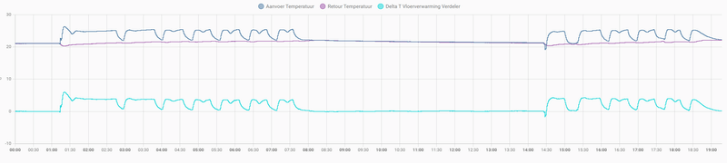

  • Zwartoog
  • Laatst online: 28-09 21:58
maharens schreef op dinsdag 3 januari 2023 @ 09:43:
Haha, das waar, je zult moeten rekenen met de VRC dan idd. Het zou leuker zijn als er gewoon een grafiekje ofzo ergens zou zijn die dit allemaal voor ons doet, zodat je kunt zien hoeveel de COP daalt met koud en/of vochtig weer.
Je moet inderdaad om 23:55 (of nadat de WP niet meer hoeft te vewarmen die dag) de AI aflezen en de volgende dag de VRC. Dat had makkelijker gekund natuurlijk.
Enfin, voor wat het waard is: ik ben er inmiddels achter dat de AI een afwijking van 25% heeft ten opzichte van de werkelijke opbrengst. En de COP die de AI weergeeft en die volgt uit zelf berekenen van de gegevens van de AI en VRC komt ook niet overeen.
Ik hoop komende weken alle meetdata (dat is van de Kamstrup en losse kWh pulsteller, niet de Vaillant) in Domoticz te kunnen loggen, en zo een beter overzicht te krijgen.

  • Zwartoog
Gramser schreef op dinsdag 3 januari 2023 @ 11:19:
Een afwijking die de boel rooskleuriger voorschotelt, neem ik aan?
Helaas. Zie voor de laatste 2 dagen. Eerste 3 zijn de meters, de rest volgt daaruit. Het energieverbruik van de AI/VRC komt wel redelijk goed overeen met de losse kWh meter.
Afbeeldingslocatie: https://tweakers.net/i/GDEWbT51w1tclwmGnV7T4z3W0pk=/800x/filters:strip_exif()/f/image/QsbalEtX57HwOMmD3PmCxuDd.png?f=fotoalbum_large

Zwartoog schreef op dinsdag 3 januari 2023 @ 12:09:
Dat scheelt gewoon een hele COP-punt... :X
  • Franciesco
Jammer, maar wel interessante bevinding @Zwartoog.
Het verschil in energieopbrengst wordt voornamelijk veroorzaakt door een afwijking in de gemeten Ta? Want als ik het goed onthouden heb waren het debiet en Tr wel vrijwel gelijk tussen de Ai en de Kamstrup?
  • Zwartoog
Franciesco schreef op dinsdag 3 januari 2023 @ 15:44:
Klopt, alleen de Ta wijkt af bij mij. De Tr is nagenoeg gelijk, en het debiet ook.
Debiet kun je misschien toetsen door een SWW-run (lage weerstand, als ie goed is aangesloten en vlakbij de pomp staat) aan te zetten. Volgens mij is 1500 l/h het maximum van de 75/6. Die zit bij mij volgens de AI op de 1480 l/h, de Kamstrup wappert tussen de 1480 en 1530 (maar 1500 l/h is ook het max van het meetbereik van de Kamstrup).
Voor de temperaturen kun je hetzelfde proberen als ik @Kleuvert aanraadde: op een moment dat de pomp een tijdje uit heeft gestaan, de Ta en Tr uitlezen. Liggen deze dicht bij elkaar, dan zal het wel goed zijn. Bij een verschil, loopt de meetfout hard op.
Wat de absolute kalibratie van de interne sensoren is, maakt niet zoveel uit: alleen het verschil is relevant (en of deze een beetje hetzelfde blijft bij verschillende temperaturen).

  • Flail
  • Laatst online: 11:56
Zwartoog schreef op dinsdag 3 januari 2023 @ 19:42:
Zojuist geprobeerd:
Nadat de warmtepomp een paar uur uit heeft gestaan, op de VWZ AI in het installateursmenu via "sensor/werking test" de afgiftepomp een poosje laten draaien (zonder dat de compressor draait dus), vanuit de gedachte dat de temperaturen zich na een poosje moeten stabiliseren. Dat gebeurde ook, echter stabiliseerde Ta circa 0,4-0,5K boven Tr.
Met andere woorden de warmtepomp tovert er een halve graad warmte gratis bij :+
Hoe moeilijk kan het zijn een temperatuur nauwkeurig te meten... 8)7
De meetfout lijkt wel redelijk consequent te zijn gezien jullie ervaringen.

  • Zwartoog
Flail schreef op dinsdag 3 januari 2023 @ 20:46:
Zojuist geprobeerd:
Balen! Het lijkt mij inderdaad niet erg ingewikkeld om die sensoren op elkaar af te stemmen. Wel opmerkelijk dat ook bij jou de Ta hoger is dan de Tr. Bijna een complot om de ervaringen rooskleuriger voor te doen :P
Goed, je kunt dan in ieder geval je afwijking gaan inschatten.
Kun je nog iets zinnigs zeggen over je debiet?

  • Flail
Zwartoog schreef op dinsdag 3 januari 2023 @ 20:58:
Ik ben bijna geneigd om mee te gaan in je complottheorie >:)
Ik wil dezelfde oefening nog een keer doen maar dan circulerend over een warme boiler. Kijken of de afwijking van de Ta bij hogere temperaturen ook rond de 0,5K zit.
Over het debiet geen idee, ik heb geen mogelijkheid om dat te controleren. Ik had juist verwacht dat daar de afwijking vandaan zou komen (flow lijkt mij ingewikkelder te meten dan temperatuur), maar dat lijkt gezien jouw ervaring met je Kamstrup dus mee te vallen...
Ik heb hem in het menu helaas nergens kunnen vinden.
Lijkt inderdaad dat de meting niet te kalibreren is, kan ook niks vinden in de tabellen in de VWZ AI handleiding.

  • Franciesco
Ook even getest: bij mij is de Ta 0,3 graad hoger dan Tr. Als ik me goed herinner zag ik een zelfde verschil toen ik een tijdje geleden ontlucht heb.
Heeft iemand al eens gekeken wat voor temperatuursensoren in de buitenunit zitten en/of deze wellicht gemakkelijk te vervangen zijn? Bij de ruimtethermostaat of Ai Plus (weet niet meer welke van de twee) zaten nog twee extra sensoren die misschien compatibel zijn?
Misschien interessant om eens naar te kijken.

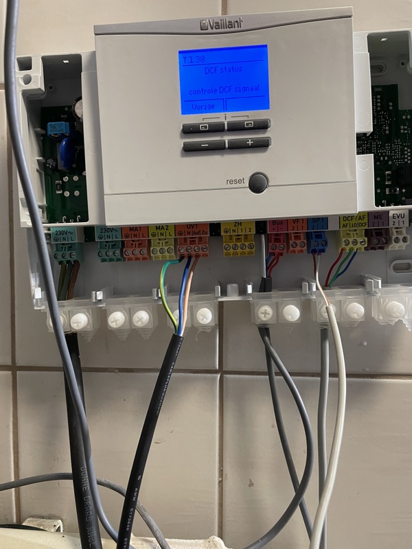

Hi Allemaal,
Afgelopen weekend de warmtepomp (Arotherm 85/3) aangesloten bij mijn vader in combinatie met een losse boiler voor SWW en losse driewegklep (Honeywell V4044C1312 230V). Helaas lopen we nu met de installatie tijdens een aantal probleempjes aan, wat waarschijnlijk te maken heeft met het verbinden van de componenten aan de losse VWZ AI. Zie bijgevoegde foto's. Het voornaamste probleem is dat de driewegklep niet werkt, met als gevolg dat de WP in storing schiet (geen circulatie). We hebben de boel eerst geïnstalleerd als alleen verwarming, en die draaide goed. Nu met het toevoegen van de driewegklep voor SWW krijgen we het niet werkend. Afbeeldingslocatie: https://tweakers.net/i/__1u6KobGbVcp1nKCbvdZxHVIpg=/x800/filters:strip_icc():strip_exif()/f/image/KEl6bwiDyZuFccvp11LXk4YO.jpg?f=fotoalbum_large
Afbeeldingslocatie: https://tweakers.net/i/vjUAxDb0g0WENRFthObgBwSRQso=/x800/filters:strip_icc():strip_exif()/f/image/r5tFdL5eJyPMlwnbGdlMIOjX.jpg?f=fotoalbum_large
Tevens geeft de VWZ in testmenu een boilertemp aan van 999 graden. Betreft een nieuwe sensor. Ook niet goed aangesloten/ingesteld? Misschien niet goed ingesteld op VWZ of thermostaat. We hebben de boekjes en internet al nagelopen maar zijn nog niet tot de oplossing gekomen.
Iemand tips? Alvast heel erg bedankt!

@larosmarcel systematisch te werk gaan:
* Boilersensor: stekkertje uit de VWZ AI, nameten op de stekker met een multimeter (zie tabel in de installatiehandleiding).
Als daar geen verrassing uit komt, dan met een losse weerstand (zie tabel) een sanity check of de meting in de VWZ AI wel klopt -> garantie.
* 3wegklep: controleer met een multimeter en het testmenu of er wel gebeurt wat je verwacht qua 230V op de schroefjes bij inschakelen/uitschakelen.
stand boiler contact 'open' (auf) onder spanning 230 V
stand verwarming contact 'toe' (zu) onder spanning 230 V
Als dat zo is, dan nog eens kritisch kijken naar het aansluitschema van je klep en of a/b/ab wel goed zit.
  • Zwartoog
larosmarcel schreef op woensdag 4 januari 2023 @ 14:21:
Hi Allemaal,
Afgelopen weekend de warmtepomp (Arotherm 85/3) aangesloten bij mijn vader in combinatie met een losse boiler voor SWW en losse driewegklep (Honeywell V4044C1312 230V). Helaas lopen we nu met de installatie tijdens een aantal probleempjes aan, wat waarschijnlijk te maken heeft met het verbinden van de componenten aan de losse VWZ AI. Zie bijgevoegde foto's. Het voornaamste probleem is dat de driewegklep niet werkt, met als gevolg dat de WP in storing schiet (geen circulatie). We hebben de boel eerst geïnstalleerd als alleen verwarming, en die draaide goed. Nu met het toevoegen van de driewegklep voor SWW krijgen we het niet werkend. [Afbeelding]
Controleer ook ten minste 3x of de klep ook wel de kant op draait die hij moet.
Heeft mij 2 dagen kopzorgen gekost, klep sloot de leiding af ipv open |:(
Boilertemperatuur van 999 lijkt me ook niet ok. Als hij dat meet, hoeft hij ook niet te verwarmen :) Stop er een 2k7 weerstandje in of iets, dat correspondeert met 25 graden. Staat op het zakje, zie:
Zwartoog in "Vaillant aroTHERM warmtepomp ervaringen"

Dank @Proton_ en @Zwartoog voor jullie snelle reacties! We gaan eens kijken of we een multimeter kunnen scoren om dit door te meten. Hebben jullie op het oog nog opmerkingen over hoe de driewegklep op de VWZ AI aangesloten is? 3wegklep heeft 3 draden, welke op de UV1 poort van de VWZ zitten, zie foto. Is dit juist aangesloten?
  • Zwartoog
larosmarcel schreef op woensdag 4 januari 2023 @ 15:31:
Ook dat is tricky. Volgens de handleiding is het eenvoudig:
https://manuals.plus/nl/h...handleiding#axzz7pR4n5dU6
De fase zet hem op de ene stand, zonder stroom op de andere. Als je hem goed waterzijdig aansluit (zie stroomrichting op de fitting), dan kan het zo eenvoudig zijn om de fasedraad van de Auf naar de Zu aansluiting te verplaatsen.
Eenvoudigste is om heel het ding eruit te nemen, en even aansluiten op een stekker. Wel eerst meten waar je fase zit!
Maar het eerste probleem zit hem vooralsnog in je temperatuurmeting: als de temperatuur 999 graden is, heb je je doeltemperatuur ruimschoots gehaald, dus doet hij niets. Je moet eerst een kraantje zien op het display, dan probeert hij daadwerkelijk SWW te doen.

@larosmarcel dat zou op de datasheet moeten staan van jouw driewegklep :)
Idealiter test je het voor montage, zodat je de kogel kan zien. Dat gaat nu misschien lastig, maar een flow error geeft aan dat er wel iets wordt omgesteld maar niet de kant die jij verwacht, dus demonteren is toch wel onvermijdelijk ben ik bang.
Of de as een kwartslag verder draaien, dat kan soms ook (afhankelijk van L of T boring).
In het Nibe topic is een keer een batch driewegkleppen met verkeerde stickers langs gekomen, dus testen is nooit verkeerd.

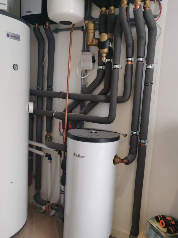

Installateur bij ons thuis al enkele maanden bezig om nieuwe Vaillant Arotherm Plus (125/6) goed aan het draaien te krijgen.
Arotherm Plus is gekoppeld aan buffervat van 100 liter. Vaillant pompgroep zorgt nu voor circulatie naar bestaande vloerverwarming (100+ m2, pomploze verdelers) en Jaga convectoren (9). Stooklijnen afgiftesystemen blijken nu zodanig afwijkend te zijn (vloer kan veel lager dan gedacht) dat installateur nu circuit gaat splitsen in direct circuit voor convectoren en mengcircuit voor vloer. Maakt daarbij gebruik van 2 x Vaillant pompgroep (met en zonder mengklep) en een Vaillant 2 groeps verdeler.
Zie nu dat van die verdeler 2 varianten zijn: met en zonder evenwichtsfles. Installateur geeft aan dat evenwichtsfles niet nodig is maar heb zelf twijfels omdat ik her en der lees dat je evenwichtsfles nodig hebt wanneer je vloer en radiatoren wil combineren. Vraag: is evenwichtsfles wel of niet nodig of is buffervat in dit geval al de benodigde evenwichtsfles?
Andere vraag: vloer en radiatoren zijn waterzijdig ingeregeld. Moet de 2 groeps verdeler die water uit buffervat splitst naar beide circuits ook ingeregeld worden en zo ja hoe?
  • Gramser
  • Registratie: Juli 2020
  • Laatst online: 14:48
In hoeverre worden die radiatoren echt actief gebruikt? Is het geen idee om die mee te laten draaien met de vloerverwarming, op dezelfde temperatuur? Op slaapkamers hoeft zoiets vaak geen probleem te zijn. Ik heb het zelf op de badkamer, dat werkt voor ons prima.
Het scheelt je misschien een buffervat en een hoop complexiteit.
  • _ferry_
_ferry_
Moderator Tweaking
Nipple Tweaker
Als je af kunt met temperaturen die acceptabel zijn voor de vloer (max 40 graden ofzo) dan gaat het inderdaad heel veel makkelijker zijn om gewoon 1 circuit te maken voor zowel vloer als radiatoren. Geen gedoe met mengkleppen, buffervaten, evenwichtsfles, etc.
Zorgen voor voldoende grote radiatoren/convectoren en eventueel fans er in, zo gaat het hier ook goed.

Inmiddels heb ik de stooklijn op weer op 0,25 staan en twee DS18B20 aan de aanvoer en retour van de verdeler gemaakt.
Een vermogens meter heb ik ook geplaatst maar deze krijg ik nog niet HA.

Zie grafiek hieronder van vandaag:
Echt moduleren is er niet bij volgensmij. Natuurlijk is het op een dag als vandaag een stuk kouder, maar tijdens de wat warmere dagen zie ik ook dit gedrag, maar dan slaat die wat minder vaak aan (gelukkig).
Op een dag als vandaag dus voor de gehele woning rustig 36kWh verbruikt. Dat lijkt me best veel, het moet helaas nog kouder worden ook. Ik houd mijn hart vast :'(

Hieronder een foto van het buffervat (en een deel van de installatie):
Afbeeldingslocatie: https://tweakers.net/i/JQDWTLRw1Iwt11HXyn7hjbIPGRg=/x800/filters:strip_icc():strip_exif()/f/image/a2hptPYUztsyXqEK0xGFSY2v.jpg?f=fotoalbum_large
Temperaturen van aansluitingen op het buffervat volgen als die even gedraaid heeft :)

gebouwdoorstroomcircuit is de pomp in je buitenunit, nu is het even de vraag wat je pomp na het buffervat doet.

In November had je deze plaatjes
Afbeeldingslocatie: https://tweakers.net/i/J4yonOxAZ0C2xZiH5p2yx7ZkP9s=/232x232/filters:strip_icc():strip_exif()/f/image/5qAY9Dn2zQQrNoVPOrPHkBBS.jpg?f=fotoalbum_tileAfbeeldingslocatie: https://tweakers.net/i/WZLVI-6f4gMfGey4uVyA5_nvQsc=/232x232/filters:strip_icc():strip_exif()/f/image/pDeRZqgpIDq3NqxqMmFUE5ms.jpg?f=fotoalbum_tileAfbeeldingslocatie: https://tweakers.net/i/1ad62YONkXw2KH9KDKHzlQkxg5o=/232x232/filters:strip_icc():strip_exif()/f/image/tO0BgtnmnL5KhBPGHQ2SpE8S.jpg?f=fotoalbum_tile
Nu is dat natuurlijk een momentopname, maar gewenste aanvoertemperatuur 36 graden en actuele temperatuur 21 graden is in steady state natuurlijk niet OK. De meest waarschijnlijke oorzaak is dan dat de SysFlow (VF1?) sensor ernaast ligt.
Net als een buffertemperatuur van 22 graden, dat moet je alleen zien als de warmtepomp al een half uur uit staat.
Met je test met IR thermometer kan je ook deze temperaturen zoals gemeten door de warmtepomp ernaast leggen.
Kijk een beetje uit met experimenteren, want als het wel opeens goed gaat werken mag er dus 55 graden de vloer in en die kan daar slecht tegen ;)

Ik zie helemaal geen kabel voor de sensor voor het buffervat lopen.
17,5 kWp zuid Vaillant Arotherm plus 55/6, 75/6 en 125/6

@Proton_ Zojuist wat metingen gedaan bij het buffervat en verdeler:
Buffervat:
- Linksboven: 23.7
- Rechtsboven: 24
- Linksonder: 21.3
- Rechtsonder: 22.6
vvw:
- aanvoer: 23.4
- retour: 21.3
Temperaturen op het moment van deze opnames van de warmtepomp:
Bekeken op thermostaat:
- buffervat: 27
- aanvoertemp. systeem: 27
- gew. aanvoertemp: 33
bekeken op display binnenunit:
- actuele aanvoertemp: 31.8
instellingen van de vvw staan op min: 19 en max 42 graden momenteel (ingesteld door Vailliant monteur)

Als je goed kijkt zie je een kabeltje lopen bij de aanvoer/retour van het buffervat (achter de leidingen) aan de rechter kant.
De sensor zit er bovenin ingeschoven :)

Inmiddels weer 10 minuten verder en de temperaturen nogmaals opgemeten met de IR thermomenter. Ze veranderen nu nagenoeg niet meer, dit is nu meetafwijking van de thermometer

@merijntjuh Het goede nieuws is dat de aanvoeren inderdaad bovenaan aangesloten zijn :)
De vier graden die je kwijtraakt in het buffervat (27 naar de vloer, 31.8 uit de warmtepomp) wordt waarschijnlijk veroorzaakt doordat je afgiftedebiet groter is dan het opwekdebiet. Er wordt dan in het buffervat bijgemengd met de retour.
De pomp in de VR70 kan dus een tandje zachter. Ik verwacht dat de buffertemperatuur dan oploopt naar de warmtepomp-aanvoertemperatuur en dat je vervolgens in de VR70 mengunit temperatuur gaat verliezen :)

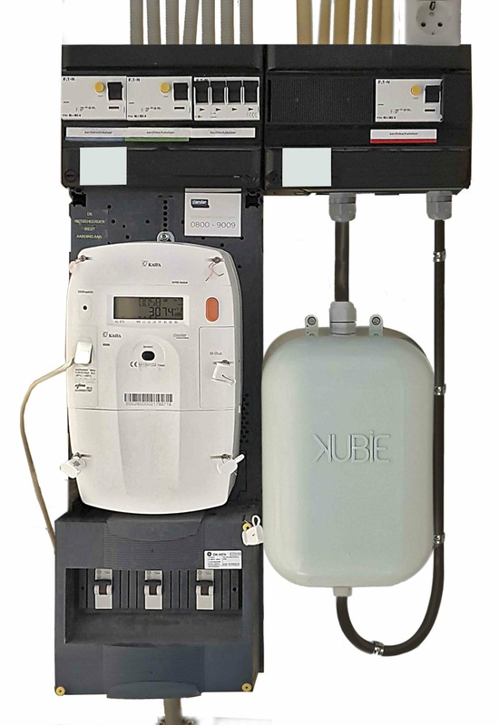

Kwam ik vandaag tegen op internet.
Iemand enig idee of dit zinvol zou kunnen zijn in combinatie met een warmtepomp? De beschreven 12% energiebesparing is zeker interessant bij de hoeveelheid die een warmtepomp verbruikt.
Zou dit kunnen werken, of zou de boel in storing gaan springen? of zou het een negatieve impact hebben op de prestaties?

@Middenberm neeneenee.
Kubie - elektriciteitsbesparing ervaringen?
TL;DR: kost 17 watt sluipverbruik en zorgt dat al je apparatuur langer moet draaien.

Middenberm schreef op zaterdag 7 januari 2023 @ 11:25:
Neeeee!!! Niet weer die idiote Kubie. De oplichters daarachter hebben weer een sukkel gevonden die in hun sprookje is getrapt.
Ding kost je aan alle kanten alleen maar geld, en de enigen die er beter van worden zijn de criminelen die je het ding aansmeren.
Verdere discussie in Kubie - elektriciteitsbesparing ervaringen?, waar al wat actie loopt om dat artikel te laten rectificeren, en waar je ook diverse technische argumenten vindt waarom het ding niet kán werken.

Andrehj schreef op zaterdag 7 januari 2023 @ 11:33:
@Andrehj bedankt voor de snelle en duidelijk interpreerbare mening ;). Ik ben er alleen nog niet achter of ik de sukkel ben die je bedoelt :'(
Ik lees nu het genoemde Tweakers topic.
