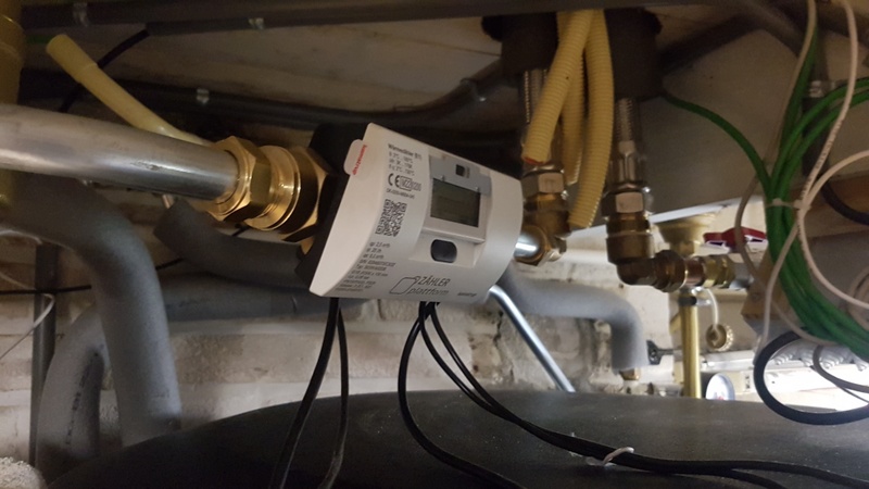

Nou, de Kamstrup zit d'roep :+
Afbeeldingslocatie: https://tweakers.net/i/qsSIui0N1KTpfgRRGE6ksz0ZUnI=/800x/filters:strip_icc():strip_exif()/f/image/djr7hma13sjBElNgBojWDTaA.jpg?f=fotoalbum_large
Wel een gepruts. Ik kan iedereen aanraden om gewoon de installatieset te nemen, want niets is gemaakt om normaal te kunnen installeren. Schroefdraad is gemaakt voor wartels, niet voor schroefbussen. En uiteindelijk was zo'n injectiepuntkraan nabestellen bijna net zo duur als heel de set gelijk. Het past bij bij alleen niet lekker, al die extra kleppen.
Hij lijkt al eens gebruikt te zijn met 697 uren op de teller, en in deze configuratie zitten de thermometers verkeerd om.
Goed, eerste data.
Doorstroming
AI: 1361 l/m
Kamstrup: 1366 l/m
Aanvoer
AI: 33,6
Kamstrup: 33,12
Retour
AI: ??? :? Waar staat die optie?
Kamstrup: 31,6
Kamstrup zit een meter verder dan de VWL, en moet van buiten komen, dus die halve graad verschil is niet verrassend. Hoewel gelijktijdig aflezen ook een uitdaging is...
Maar: doorstroming lijkt goed overeen te komen, en dat is lastiger kalibreren dan temperatuur.

@Zwartoog een halve graad verschil is veel bij 1300 l/m.
Zeker bij 1,6 K dT.

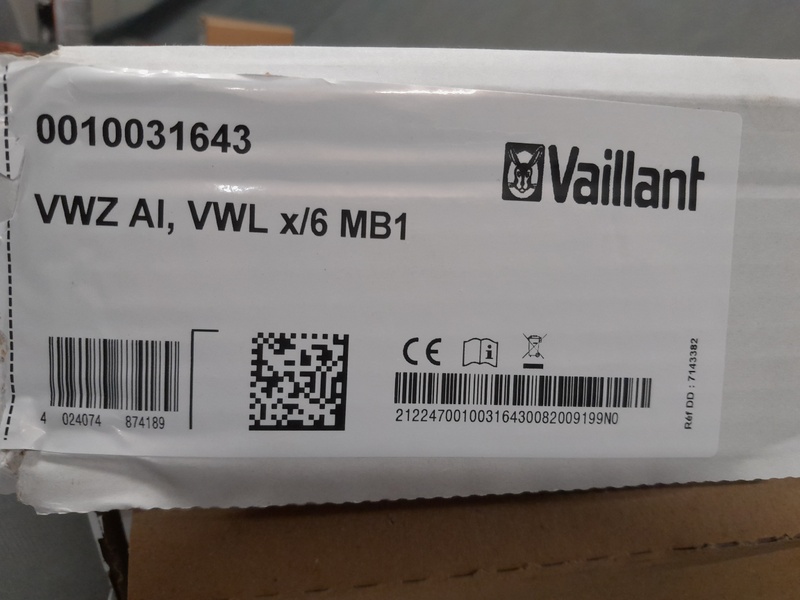

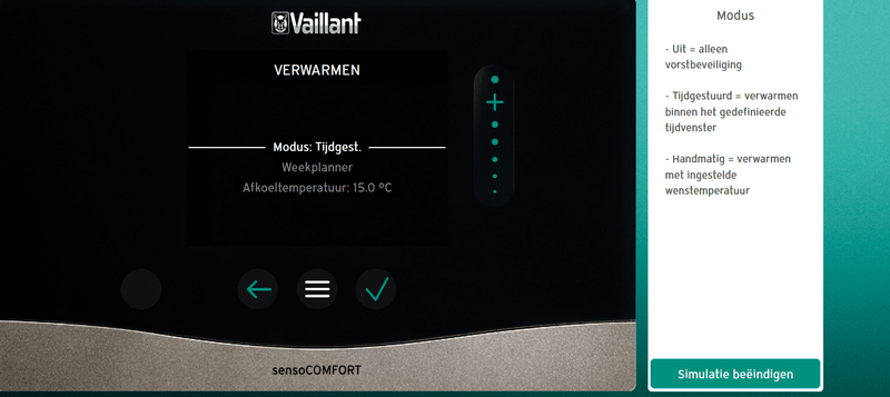

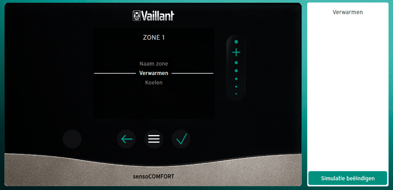

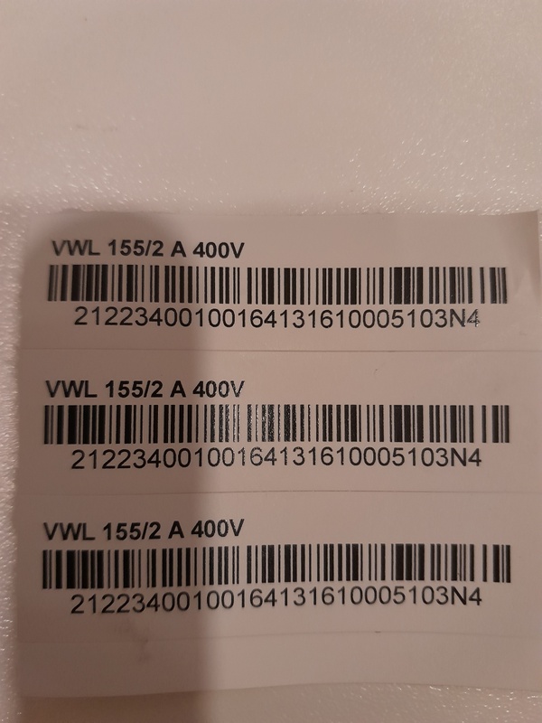

Beste mensen ik kom er echt niet meer uit en weet niet wat te doen, graag hulp !!
Ik begin nu overal aan te twijfelen en zal proberen uit teleggen wat de bedoeling is;
Ik heb een Arotherm VWL115/2 A 400v - nr 0010016413
Erbij heb ik een VWZ AI - maar weet dus ook niet zeker of ik het juiste type heb.
Deze wp moet rechtstreeks op alleen verwarming draaien (geen w.water) en aangestuurd worden door de zoneverdeler doormiddel van aan/uit thermostaat-contact opzetje zie onder.
De vragen waar ik mee worstel;
- is dit de juiste VWZ AI voor deze warmtepomp, zo niet welke heb ik dan nodig
- is er een buitenvoeler nodig om dit werkend te krijgen, en zo ja welke moet ik hebben
- als dit wel de juiste VWZ AI is waarom kan ik dan niet alle instellingen vinden
Afbeeldingslocatie: https://tweakers.net/i/oEpdG_n3F2oZTB1qETpdyV61eBc=/x800/filters:strip_icc():strip_exif()/f/image/Kb3DHRgJpkvr5P1bX6iWSYbu.jpg?f=fotoalbum_large
Afbeeldingslocatie: https://tweakers.net/i/_jWUOIViJ6fzwWzwv6cD5FKD5Gs=/x800/filters:strip_icc():strip_exif()/f/image/JX00KwYD6aH61A1W1oU0FxDj.jpg?f=fotoalbum_large
Afbeeldingslocatie: https://tweakers.net/i/WGG_wfQfMO00EwE2k_x0yJHEnoU=/800x/filters:strip_icc():strip_exif()/f/image/9XnR7xfVyP3tEvp32xSIIIkz.jpg?f=fotoalbum_large

@pdeboer ik denk inderdaad dat je de verkeerde vwz ai hebt.
Bij artikel 0020117049 staat
https://www.vaillant.be/d...-tf-vwz-ai-00-1221965.pdf
toepassingen
- in combinatie met lucht/water-warmtepomp monoblok type aroTHERM VWL .../2 en .../3
Bij jouw artikel, 0010031643, hoort een VWL .../6 warmtepomp.
Je bent niet de eerste die zich vergist heeft trouwens :)
Misschien wil iemand hem overnemen of, als die zich de andere kant op vergist heeft, ruilen.

@Zwartoog in de Ai Plus kun je de retourtemperatuur uitlezen via het Testmenu.
Installateurniveau → Testmenu → sensor/werking test →T.0.41 Retour temperatuur
Mooi dat je de Kamstrup inmiddels geinstalleerd hebt.
De vraag is nu ook: welke temperatuur is de juiste c.q. met de minste afwijking? :)
Sowieso misschien interessant om de COP eens uit te rekenen met beide waardes om een idee te krijgen van de spreiding?

@Proton_ @Franciesco Volledige meting :)
AIKamstrup
Ta32,031,3
Tr26,626,6
Debiet14581458
Dus, de Tr is nagenoeg gelijk, de Ta zit een 0,7 graad verschil in. Ook op een lagere temperatuur leek dit 0,7 te zijn.
Debiet stuitert op beiden wat op-en-neer, maar de één lijkt de ander te volgen, en zit binnen 10 l/u goed bij elkaar in de buurt.
Goed, een DT van 4,7 K dus in plaats van 5,4 K, ofwel Vaillant stelt het 15% rooskleuriger voor.
Vermogen [kW] = debiet [l/s] * 4.2 * DT [K]
Vermogen volgens Kamstrup: 1458 / 3600 * 4,2 * 4,7 = 7,99 kW
Vermogen volgens AI: 1458 / 3600 * 4,2 * 5,4 = 9,19 kW
COP afwijking is wat lastiger te bepalen. Hieronder C = COP, W = warmteopbrengst, E = elektra nodig.
Normaal: C = 1 + W/E
Nu: C = 1 + 1,15*W/E
C/1,15 = 1/1,15 + W/E
0.87 *C + 0,13 = 1 + W/E
Ofwel, had je eerst een COP van 4, dan was dat feitelijk
0,87*4 + 0,13 = 3,6
Ooit had ik 6, was dus eigenlijk een 0,87*6 + 0,13 = 5,4 ;(
Goed, januari maar eens een volle maand meten met de kWh teller ernaast.

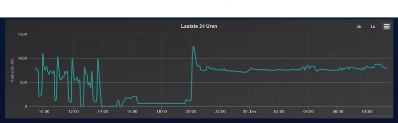

Ik had dus de stooklijn bijgesteld van 0,25 naar 0,3. Gisteravond en vannacht heeft de pomp een hele mooie lange run gedaan:
Afbeeldingslocatie: https://tweakers.net/i/rh61BLh-lRLo-ORE0pnzPIjFucA=/800x/filters:strip_exif()/f/image/fc4JSZ4IL8C1eVWp0F4zA9my.png?f=fotoalbum_large
Heeft netjes op Ta van 31 graden gedraaid. ( buitentemp 6 graden, 7,5 op de VRC)
Maar..... Het was vanochtend weer 21,5 graden ipv van ingestelde wens van 22,5! Kan alleen maar tot de conclusie komen dat de VRC de stooklijn niet bijstuurt aan de hand van de werkelijke ruimtetemperatuur.

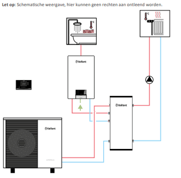

@Joene69 warmtepompen worden erg blij van lage afgiftetemperatuur. Als je afgifte 30 graden nodig heeft en de warmtepomp moet daarvoor 35 graden maken betaal je ca 10% meer dan als de warmtepomp ook slechts 30 graden hoeft te maken.
Zoals het buffervat nu (netjes volgens schema) is aangesloten, moet het water uit de warmtepomp diagonaal door het vat en dan is menging onvermijdelijk. Of ik gelijk heb is simpel te meten met een IR thermometer op wat PVC tape op de leidingen :)
Afbeeldingslocatie: https://tweakers.net/i/ikkpET3no-5GmbkVeRrHXrY118U=/full-fit-in/4000x4000/filters:no_upscale():fill(white):strip_exif()/f/image/oipJzbgrEZmmRsAxeNrsmD2d.png?f=user_large
Oplossingsrichtingen: vat in serie (bij voldoende ongeregelde afgifte ivm debiet)
https://www.vaillant.nl/i...r-2022-online-2494317.pdf pagina 40:
Afbeeldingslocatie: https://tweakers.net/i/fJ9liXL3jatPirVvqdcelDJGjRc=/full-fit-in/4000x4000/filters:no_upscale():fill(white):strip_exif()/f/image/jNnHV9YDpNN9m9a5A8RO09pB.png?f=user_large
Lukt dat niet, dan kan je de warmtepomp aanvoer het beste bovenin zetten en de ketel dus in het midden.
Dan is er de grootste afstand tussen aanvoer en retour en de kleinste afstand tussen warmtepomp en afgifte
(mijn bewerking:)
Afbeeldingslocatie: https://tweakers.net/i/yGIk7euP76OAyql7RMwcleK2obU=/full-fit-in/4000x4000/filters:no_upscale():fill(white):strip_exif()/f/image/yQQdMAb6csemPp05JchaTQQE.png?f=user_large

  • ds23man
  • Registratie: Oktober 2021
  • Laatst online: 21-11-2023
ds23man
Eenum

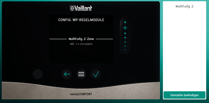

Kwam dit tegen:
https://simulator.vaillant.com/vrc720/ec/#/simulator
Afbeeldingslocatie: https://tweakers.net/i/jrrm7TFdVuQ1qnJdPhcUd-NyCzI=/800x/filters:strip_exif()/f/image/4ZqD5vTe2OChlikIuUur1wa9.png?f=fotoalbum_large
Afbeeldingslocatie: https://tweakers.net/i/ZDpJzEuzENfELyXAoqGWDdapMj4=/800x/filters:strip_exif()/f/image/ZCaqogdBFQxeJ3E5Ki4CVJ26.png?f=fotoalbum_large
Dus is de vraag waarom een aantal mensen dat niet in het menu hebben staan.
17,5 kWp zuid Vaillant Arotherm plus 55/6, 75/6 en 125/6
  • Speedfight
Is het verplicht om de Arotherm Plus en de VWZ AI op dezelfde stroomgroep aan te sluiten? Of is dat vooral van praktische aard?
Wat als de stroom van enkel de VWZ AI uitvalt, stopt dan ook de Arotherm met werken?
Reden dat ik het vraag is dat ik al een stroomvoorziening heb (op een andere groep) waar ik de VWZ AI wil ophangen, maar dat is dus een andere groep dan de Arotherm op zal komen (krijgt uiteraard wel een eigen groep).
Vaillant aroTHERM plus VWL55/6, Zehnder WHR 930 WTW, Itho Daalderop douche-WTW, SolarEdge SE6K 6610Wp, SE3000H 3160Wp, Tesla Model Y Juniper RWD
  • Gramser
  • Registratie: Juli 2020
  • Laatst online: 18:52
ds23man schreef op zaterdag 31 december 2022 @ 08:26:
Kwam dit tegen:
AWB heeft eenzelfde simulator, maar dan van de MiPro Sense thermostaat, die ik ook heb. Die simulator geeft inderdaad ook de zone weer - maar bij mij aan de muur staat die zone niet in het rijtje. Raar.

Speedfight schreef op zaterdag 31 december 2022 @ 08:41:
Zonder VWZ zal de pomp niet draaien.
  • Proton_
  • Laatst online: 11-09 19:38
Proton_
Team Welles
@Speedfight ze hoeven niet op dezelfde groep, let wel erg op als je 230V met de VWZ AI gaat schakelen (pompen, naverwarmer).
  • Speedfight
Dank @ds23man en @Proton_. Er komt enkel de thermostaat, buiten sensor en de Arotherm aan te hangen en zal ook zo blijven. Weet ik wat mij te doen staat qua bekabeling.

Goed, de simulatietool doet niet hetzelfde als de laatste versie van de VRC 720.
Heb onder warmtepompregelmodule de multifunctionele uitgang op Zone gezet:
Afbeeldingslocatie: https://tweakers.net/i/Yu1Wa9ZhDIL7VXPNaBTTnVUR_WQ=/800x/filters:strip_exif()/f/image/EsARPH3GR2alVG9PBe8r91sL.png?f=fotoalbum_large
Nu krijg ik wel in werkelijkheid 2 zones te zien! Thermostaat aan zone 1 gekoppeld en dan maar eens zien wat er gebeurd. Zone 2 staat op gedeactiveerd.
  • Gramser
ds23man schreef op zaterdag 31 december 2022 @ 10:06:

  • ds23man

Gramser schreef op zaterdag 31 december 2022 @ 10:13:
Het is dat ik nu in de garage oliebollen zit te bakken (ja ik zit erbij), anders had ik meteen met je meegekeken. Straks dus, maar ben benieuwd naar je ervaringen!
Pas maar op dat je geen hete oliebol in je kruis krijgt! :+ :+

Welk resultaat hoop je trouwens op nu? Dat de ruimtetemperatuur (meer) invloed heeft op de Ta?
  • ds23man
ds23man
Eenum
Dat ie nu wel de ruimte constant houdt ipv schommelingen van meerdere graden.
  • Gramser
Ben benieuwd. Als jij succes hebt ga ik die instelling ook maar eens voorleggen aan de installateur. Misschien wist hij dit nog niet.

@ds23man Wat mij niet duidelijk is: had je onder “Regeling” ook nog geen “Zone 1” staan voordat je de multifunctionele uitgang op Zone gezet had?
  • ds23man
ds23man
Eenum
Franciesco schreef op zaterdag 31 december 2022 @ 13:28:
Die stond daar maar daar kan je alleen dit mee:
Afbeeldingslocatie: https://tweakers.net/i/aWTISjtltDSwfEt5BxhjWsfZg6I=/800x/filters:strip_exif()/f/image/BzXjxbFxoDfRcH6cBGHGrk5e.png?f=fotoalbum_large
Afbeeldingslocatie: https://tweakers.net/i/xcIFBycKtlbcMUMh8b0iEcMA4FY=/800x/filters:strip_exif()/f/image/OlPw2mmxUFg1rdRpXcXXmAd6.png?f=fotoalbum_large

Ja, klopt @ds23man. Dat is bij mij ook zo.
Ik vroeg het me puur af omdat jij en ik verschillend gedrag zagen.
