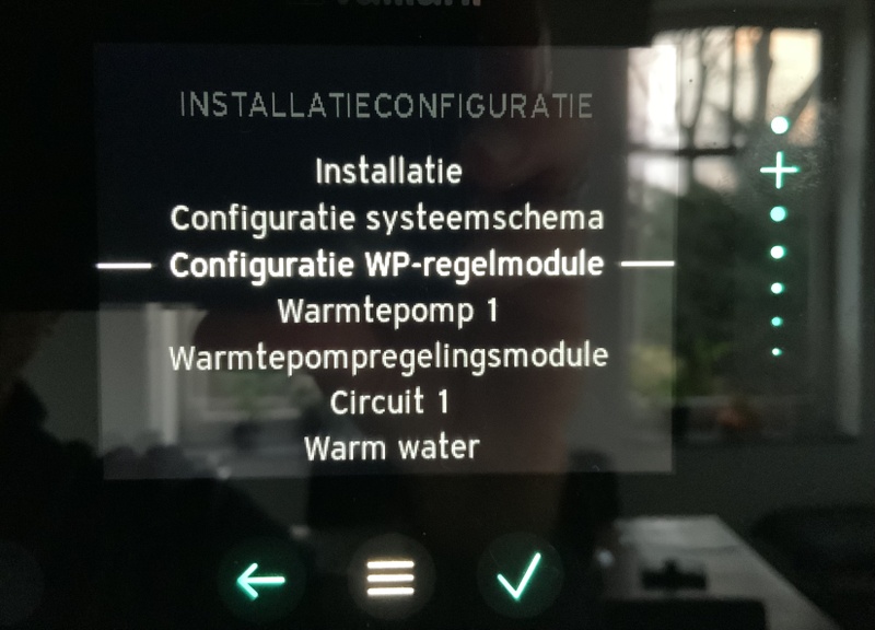

Is het met de zone 1 niet iets wat je in de initiele setup moet meepakken?
WP Vaillant VWL75/6 A 230V | Boiler VIH RW 300/3 MR | 27 x 400 ZZO= 10.8 op Solar Edge 9 kW 3 fasen omvormer | Vent: Zehnder Q600 ERV - Homewizard producten zijn niet aan te raden
  • Gramser
  • Registratie: Juli 2020
  • Laatst online: 08:48
Kees_frl schreef op zaterdag 24 december 2022 @ 16:16:
Dat staat mij ook bij maar dat ging wat snel afgelopen maandag 😅

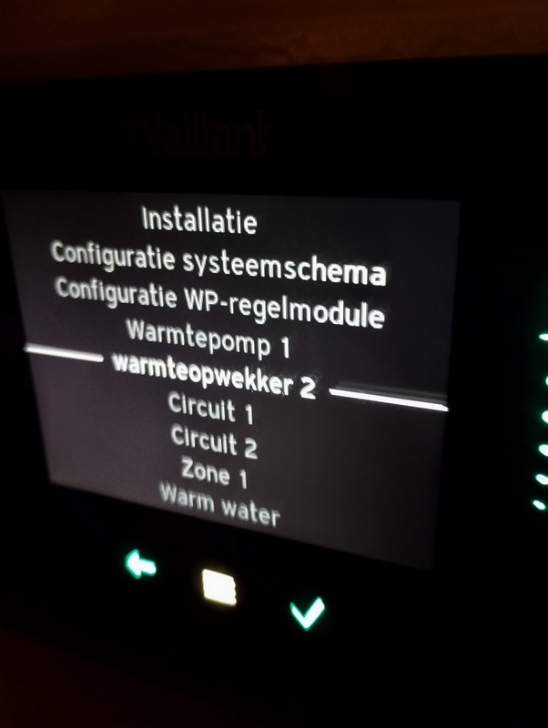

  • Marnix17
  • Laatst online: 13-08 16:54
Afbeeldingslocatie: https://tweakers.net/i/o_qIVHTKpxwE_i6ITNu7hcGP8PM=/x800/filters:strip_icc():strip_exif()/f/image/F4uTHe64oqIkDBahg5Clxlq2.jpg?f=fotoalbum_large

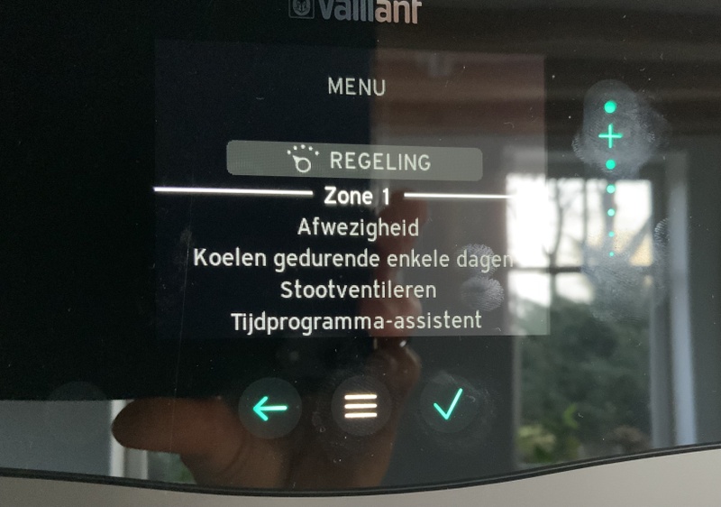

  • Franciesco
  • Laatst online: 08:57

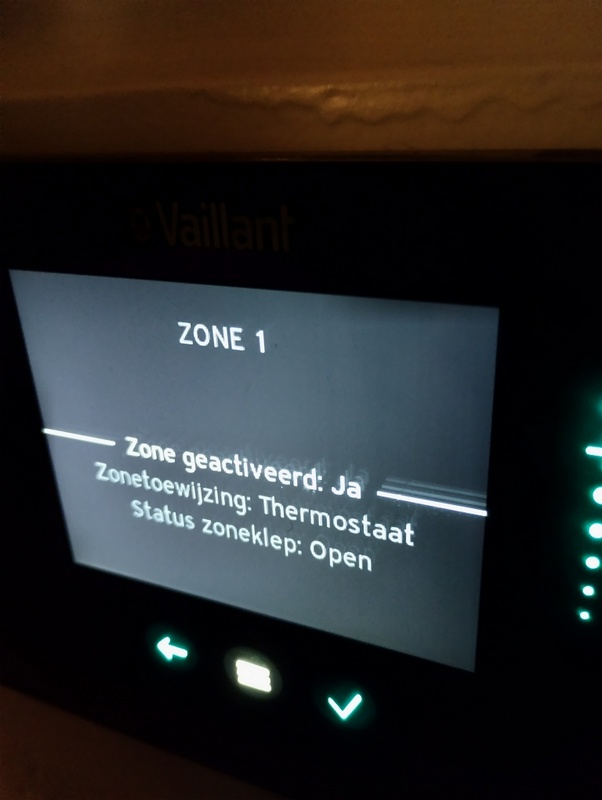

Bij mij staat “zone 1” ook niet onder het menu Installatieconfiguratie.
Wel heb ik Zone 1 staan onder Regelingen. En daar kun je dan aangeven wat de zone moet kunnen (verwarmen, koelen en zo ja hoe) en de naam wijzigen.
Afbeeldingslocatie: https://tweakers.net/i/1fcX2B-SwanP4Yc1pich3WSko_4=/800x/filters:strip_icc():strip_exif()/f/image/LJtC5FP2uUhe9om7j4hcJHtH.jpg?f=fotoalbum_large
Afbeeldingslocatie: https://tweakers.net/i/25hHWtHeR_Eot0GIUObiDnUGym8=/800x/filters:strip_icc():strip_exif()/f/image/4LDvSWeMgzhQLi39pmA4PEnw.jpg?f=fotoalbum_large
Afbeeldingslocatie: https://tweakers.net/i/S4H962S0KZ_xOr1EymvQTRH10pA=/800x/filters:strip_icc():strip_exif()/f/image/z9NbfyDvAn9I4Te0Yx08nsV8.jpg?f=fotoalbum_large
Zoals aangegeven werkt kamerbijschakeling bij mij correct. De Ai Plus is x/6 MB3.
  • ds23man
  • Registratie: Oktober 2021
  • Laatst online: 21-11-2023
ds23man
Eenum
Nee, de installatiewizzards vragen niet naar zones.

  • Gramser
Franciesco schreef op zaterdag 24 december 2022 @ 16:19:
Dat “koelen” staat er bij mij dan weer niet bij 😄
  • ds23man
ds23man
Eenum
Gramser schreef op zaterdag 24 december 2022 @ 16:39:
Die zie je alleen als je in de wizzard de koeling activeert.

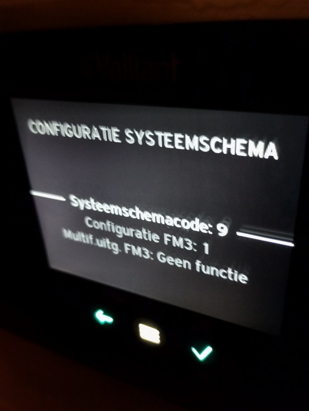

  • Franciesco
@ds23man wat is jouw systeemschema nummer? Ook 8 net als bij mij (en diverse anderen)?
Wellicht is het daar ook afhankelijk van.
@Gramser de koelfunctie activeer je normaal gesproken tijdens het doorlopen van de installatieassistent. Is dat destijds bij jou niet aan gezet?
Zo niet, deze functie kun je alsnog activeren via de thermostaat (Installatieconfiguratie, circuit 1).
  • ds23man
ds23man
Eenum
Systeemschema 8.
Afbeeldingslocatie: https://tweakers.net/i/KxJda3uYJNgksgGrL7d3an5c5IY=/800x/filters:strip_icc():strip_exif()/f/image/0Lp2JjI2WnC6I2XyDO4FpEOW.jpg?f=fotoalbum_large
Afbeeldingslocatie: https://tweakers.net/i/Xxr8S26eaqM1kGDb5TuaGFqc_Tk=/800x/filters:strip_icc():strip_exif()/f/image/HmKVbSVYMR9lu9nOUuJ63cSd.jpg?f=fotoalbum_large
17,5 kWp zuid Vaillant Arotherm plus 55/6, 75/6 en 125/6

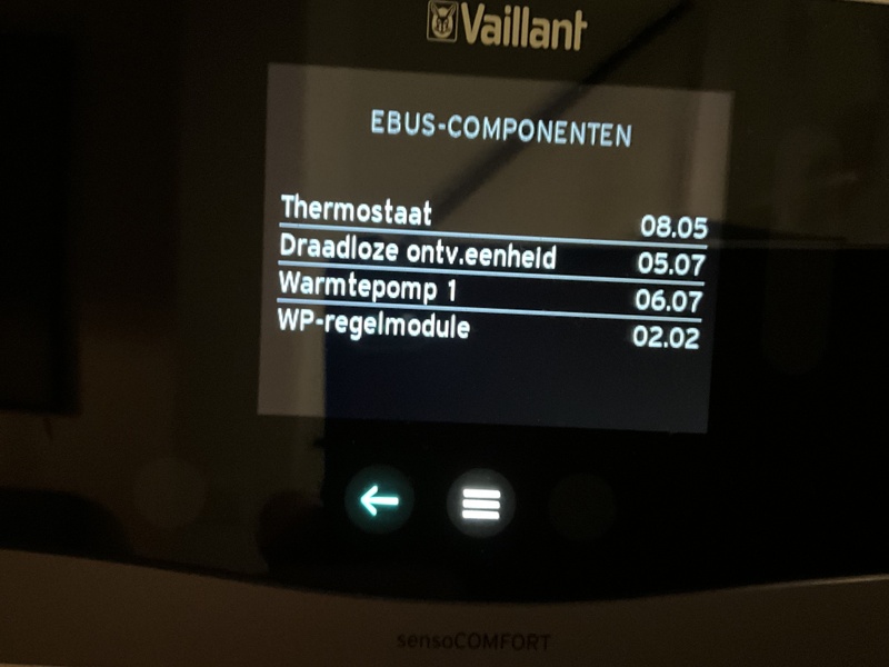

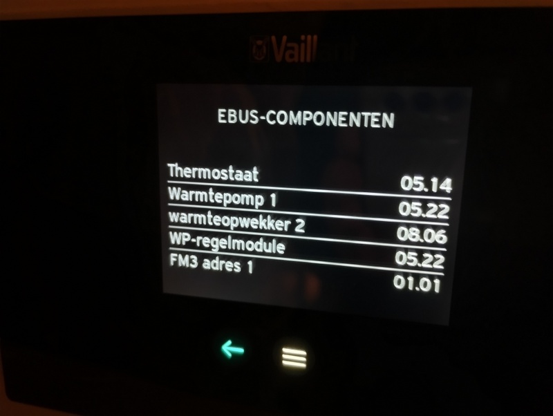

  • Heintje
  • Laatst online: 09-06 16:15
Ik kan de versie/softwarenummers niet vinden (ebuscomponenten).
Dit wel:
Afbeeldingslocatie: https://tweakers.net/i/o3QBRJUqPZ0Eq-EpZCRWyCNv174=/x800/filters:strip_icc():strip_exif()/f/image/IMpBep9GIDcJsqcEyOFdsDsJ.jpg?f=fotoalbum_large
Afbeeldingslocatie: https://tweakers.net/i/ugiCGEqGOiE1uQ4zUVtyYs3_coE=/x800/filters:strip_icc():strip_exif()/f/image/SPKDh3omHQ5EIYHxVUosGg00.jpg?f=fotoalbum_large
Afbeeldingslocatie: https://tweakers.net/i/GlyGZBH_zXaIWgkDBVqbfXs55bA=/x800/filters:strip_icc():strip_exif()/f/image/ORttYZ4MOLfF2TPcK4l7Y8zx.jpg?f=fotoalbum_large
Afbeeldingslocatie: https://tweakers.net/i/lR9AWCdP2BZiD1Dww8jdCuoIt94=/x800/filters:strip_icc():strip_exif()/f/image/IZzepkkXgMT13AfXsJZYdrQP.jpg?f=fotoalbum_large
ECOTEC plus VHR25/32cs, Arotherm VWL 55/5 AS, Arotherm VWL 57/5 IS, Buffervat 45 ltr., VR70, Sensocomfort VRC720, Vloerverwarming 11 groepen 100m2, vrijstaand, houtskelet, hr++

  • Proton_
  • Laatst online: 19-08 22:18
Proton_
Team Welles
Ik heb
Thermostaat    01.22
Warmtepomp 1   06.06
WP-regelmodule 02.02

  • Bart_Denon
  • Laatst online: 08:44
Bij mijn VWL 55/6 is dit idemdito aan bovenstaande.
Is denk ik de meeste recente softwareversie van 2022 (heden).

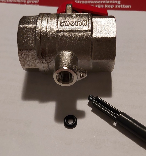

Proton_ schreef op zaterdag 24 december 2022 @ 14:18:
@Zwartoog hier een Zenner met set, dus kan je niet helpen met losse onderdelen, maar als je weet wat er in de aansluitset zit is er vast wel wat te vinden.
Bijvoorbeeld
https://zaehleronlineshop.de/Kugelhahn-nach-MID
of als je zelf iets in een t-stuk wil steken
https://zaehleronlineshop...indeadpater-Waermezaehler
https://www.oeg.net/nl/do...orie-Aktionen%20-%20Seite
Ok, dus als ik het goed begrijp, dan draai je dit ding dus "koud" (zonder pakkingen/afdichting) in een M10×1 en dan is het dicht?
Ziet er een beetje fragiel uit namelijk.
Edit: plaatje vergeten
Afbeeldingslocatie: https://tweakers.net/i/iEijnsJVDzU_NicJ47C45otj-3U=/x800/filters:strip_icc():strip_exif()/f/image/5M08Mo2u4VttmEz5gco9TnqU.jpg?f=fotoalbum_large

  • Heintje
Heintje schreef op zaterdag 24 december 2022 @ 19:21:
Dit wel:
Even mezelf quoten voor een aanvulling wb. EBUS-componenten:
Afbeeldingslocatie: https://tweakers.net/i/AzCNk8Ol6LgzcyWsjcEAAWQ8JOo=/800x/filters:strip_icc():strip_exif()/f/image/efWj2GCVJQf95i5Ac6vMJhmI.jpg?f=fotoalbum_large

Zwartoog schreef op zondag 25 december 2022 @ 16:26:
Nee, dan krijg je een water balet, er moet een rubber 0-ring in de zitting van het sensorhuis, ze leveren ook een plastick tooltje om hem te plaatsen (zie foto hieronder). De sensor duw je er doorheen en draai je daarna handvast aan, niet te hard. De O-ring sluit het dan waterdicht af.

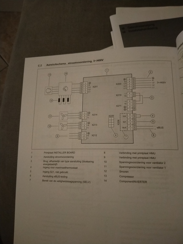

ds23man schreef op zaterdag 17 december 2022 @ 19:30:
@Artintel @Verwijderd en anderen.
Dit is helemaal geen leuk grapje. :( :(
Sterker nog, hier kan brand door ontstaan en een reden zijn dat de NVWA dit product van de markt afhaalt en zelfs kan verplichten om al geleverde producten pro actief te vervangen ( en collega instanties in andere EU landen ook).
Algemene waarschuwing ( kan @Proton_ dit even in de startpost zetten): als je de uitgaande 230 volt (relais) contacten gebruikt zeker dan de VWZ af met een 6A automaat.
Dit is inderdaad geen leuk grapje. In de handleiding staat ook wat de maximale stroom mag zijn voor de VWZ-AI, deze is kleiner of gelijk aan 4A. De contactbelasting voor de relais kleiner dan gelijk aan 2A. Dit 2e contact kan gebruikt worden om een VR70 of VR71 van spanning te voorzien. Wanneer er een MEH 60 wordt toegepast al naverwarmer, wordt er geadviseerd om de spanning vanaf de MEH60 naar de VWZ-AI te brengen, in verband met fase gevoeligheid in toepassing met MEH60.

Artintel schreef op maandag 26 december 2022 @ 20:39:
Ik zou ook eens mijn posts lezen verderop nadat ik het printontwerp bestudeerd heb. En als je dan toch bezig bent ook de rest over de VRC 720 die bij de laatste firmware versie niet meer reageert op de ruimtetemperatuur als er slechts 1 zone aanwezig is.

  • Zwartoog
  • Laatst online: 19-08 10:31
PentaClover schreef op maandag 26 december 2022 @ 11:28:
Thanks! Nou snap ik ook waar die voor is.
Heb inmiddels zo'n kogelkraan met injectiestuk bijbesteld, dan past het tenminste.

  • Franciesco
@ds23man Een VR70 heb ik niet. Het enige wat ik heb aangesloten aan de Ai Plus is de 75/6, de VRC 720 en de buitentemperatuursensor (VRC 9535).
Voor de volledigheid: op onderstaande manier.
Afbeeldingslocatie: https://tweakers.net/i/tu0QNIeRGpmyK5wIhqZ1knuYPWQ=/x800/filters:strip_exif()/f/image/cgVgF2uLVlpZuHDVujBNCCML.png?f=fotoalbum_large
Onder de "Installatieconfiguratie" staat bij mij ook geen zone vermeld, maar wel onder "Regelingen". Zie eerdere berichten.
  • Speedfight

  • Kleuvert
  • Registratie: Maart 2014
  • Laatst online: 19-08 19:38
Franciesco schreef op dinsdag 27 december 2022 @ 11:02:
Ik heb exact hetzelfde als jij, alleen zone 1 onder regelingen. Maar ik heb een draadloze 720 en dus ook een draadloze buitentemp. Die zit bij mij niet op de vwz.
Hier mijn software standen:
Afbeeldingslocatie: https://tweakers.net/i/2I8t9AAk6WsGZQFbQBvHP9utHFY=/800x/filters:strip_icc():strip_exif()/f/image/Y1ldlPmMNF7FSP80ikFNvy0E.jpg?f=fotoalbum_large

  • Franciesco
@Kleuvert dat is zoals verwacht en conform wat in de handleiding staat. Alhoewel eeuwig wel erg permanent klinkt ;)
De discussie c.q. het verschil tussen de installatie van @ds23man en de mijne is dat de Ta bij mij aangepast wordt a.d.h.v. het verschil tussen actuele en gewenste kamertemperatuur.

Help !!
ik kom er niet uit heb een arotherm vwl 155/2 400v en heb er de sturing op aangesloten nu moet
ik de aan/uit thermostaat aansluiten maar weet niet op welke aansluiting ?
  • pdeboer
  • Registratie: December 2020
  • Laatst online: 10-05-2024
zie schema's waar kan ik ik de aan/uit thermostaat op aansluiten ?Afbeeldingslocatie: https://tweakers.net/i/N1J2fHLikV1tXoPRvts8zeq0-vM=/x800/filters:strip_icc():strip_exif()/f/image/NAtc0aS55tDkI7RMcyyBfF3D.jpg?f=fotoalbum_largeAfbeeldingslocatie: https://tweakers.net/i/cpgYRq_cgRk3iiHLJzmpHk-xBR0=/x800/filters:strip_icc():strip_exif()/f/image/iTZyjkU4rHetLQ3ny645rwYR.jpg?f=fotoalbum_large
[ Voor 85% gewijzigd door pdeboer op 28-12-2022 19:09 ]
  • Nilvo
  • Laatst online: 00:25
Bij de 105 en 125 zit er nog een schema achter voor de stroomvoorziening en daar staat de maximaalthermostaat op. Heeft u die niet?

  • pdeboer
nee kan ik nergens vinden

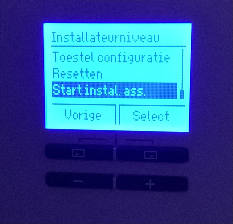

  • Franciesco
@pdeboer dat kan in de Ai Plus via:
Menu → Installateurniveau → Start instal. ass.
Afbeeldingslocatie: https://tweakers.net/i/PLdnfXVZORqnjvYKrLkA1Y1k1-4=/800x/filters:strip_icc():strip_exif()/f/image/YFzejIgz5Lh49MHqwhwa8w9B.jpg?f=fotoalbum_large

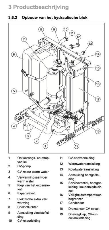

Broodro0ster schreef op dinsdag 27 december 2022 @ 17:53:
Het is buiten weer kouder als 4°C en de pompen in de Unitower (spit unit) gaan weer aan/uit om de paar minuten.
Alle buizen liggen binnen het bescherm volume dus totaal onnodig. Dat ze dit doen onder de 4°C binnen temperatuur zou ik wel begrijpen.
Dit verbruik onnodig elektriciteit (+- 92W) en telkens de pompen opstarten en de drieweg klep beweegt hoor je dat goed.
Wie heeft hier nog last van en hoe kan dit afgezet worden?

@Broodro0ster zelf heb ik geen split, dus geen ervaring hiermee en weet ook niet of dit uit te schakelen is. Misschien @Adriaan71 wel?
Rond de 92W is wel veel inderdaad, bij mij is het rond de 18W als de pomp van de monoblock even aan gaat. en dat doet ie ook niet om de paar minuten bij koud weer, maar elke 30 minuten.
Mocht er geen optie zijn om het gedrag te voorkomen, dan kun je misschien als workaround overwegen om met kamerbijschakeling op actief i.p.v. uitgebreid te gaan draaien: dan blijft de wp vrijwel altijd draaien/slaat niet af bij bereiken ingestelde kamertemperatuur en heb je dus ook niet dat de pomp regelmatig aan gaat voor de (in jouw geval) zogenaamde vorstpreventie.
Desnoods alleen als het kouder is. Al zal je dan natuurlijk wel moeten bekijken of dit verbruikstechnisch interessant is.
Of heb je hem al op "uitgebreid" staan?

Wij hebben open verdeler aan de Unitower met 2 Wilo pompen om boven en beneden apart aan te sturen. Vandaar dat het verbruikt wellicht hoger is. En misschien zit er in de Unitower ook nog een pomp om het water richting de verdeler/boiler te krijgen? Al ben ik dat laatste niet zeker.

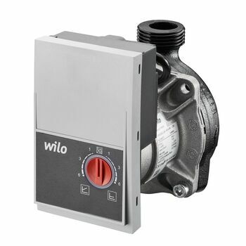

De unitower heeft geen pomp, alleen de 3weg klep om het warme water door je boiler te sturen.
92watt voor het laten draaien van een pomp is best veel. Ik heb een moderne Danfoss alpha pomp, die doet pakweg 10-15 watt. En een ouderwetse AC pomp voor in huis doet 35-75 watt. Beetje afhankelijk van de capaciteit. IIG fors meer dan een moderne zelfregelende pomp.
Oh je hebt ook nog 2 CV pompen, kijk eens wat die verbruiken, en of ze wellicht een tandje langzamer kunnen draaien zonder dat het problemen heeft qua flow.

  • Broodro0ster
  • Registratie: September 2014
  • Laatst online: 21-08 08:20
_ferry_ schreef op donderdag 29 december 2022 @ 11:11:
Ook niet bij de split unit? Ik heb een 78/5 Unitower split.
Het vermogen is wel incl. de standby van de warmtepomp en unitower. Dat is zo'n 12W. Dan schiet er nog 80W over voor de 2 pompen.
De vloerverwarming groepen (7) staan nog helemaal open en krijgen allemaal 2l/min. Waterzijdig inregelen moet ik nog een keer doen als de binnendeuren zitten.
Boven zijn het ventiloconvectoren, maar die zone staat voorlopig nog uit.
Deze pompen zitten in de Unitower (L10 en L11 uitbreiding set) en zouden hoge efficiëntie pompen moeten zijn. Voor zover ik gevonden zijn het Wilo Yonos PARA pompen, maar technische cijfers over het vermogen kan ik niet direct vinden.
Afbeeldingslocatie: https://tweakers.net/i/y32-OGZZyYuRpRy_ke6HF6ol2EY=/full-fit-in/4920x3264/filters:max_bytes(3145728):no_upscale():strip_icc():fill(white):strip_exif()/f/image/ycnJMwtpGjd3SIlR4fl7hYxw.jpg?f=user_large
EDIT: in de handleiding een tekening van het hydrolisch blok gevonden in de Unitower. Daar lijkt toch een aparte CV pomp in te zitten (aangeduid met cijfer 2).
