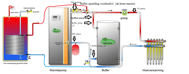

Volgens mij geeft het plaatje van @Proton_ daar helderheid over in Proton_ in "Vaillant aroTHERM warmtepomp ervaringen" Althans voor wat betreft het uitgaan van de WP bij het bereiken van de wenstemperatuur, en wanneer deze weer aanslaat. Dat bedoel je toch?
  • Proton_
  • Laatst online: 19-08 22:18
Proton_
Team Welles
@Nilvo je hebt een parallelbuffervat, dus dan is de circuit-temperatuur niet noodzakelijk de aanvoertemperatuur van de warmtepomp. In het vat vindt immers menging plaats als de debieten niet overeenkomen.
De stooklijn bepaalt de gewenste temperatuur van het afgiftecircuit, niet direct van de warmtepomp. Alleen zonder buffervat zijn die gelijk.
En dat klopt met de weergave: de stooklijn zegt dat het afgiftecircuit (=SysFlow sensor, waarschijnlijk in het buffervat) 31 graden moet zijn en om dat voor elkaar te krijgen moet de warmtepomp blijkbaar 38 maken.
Zie ook _ferry_ in "Vaillant aroTHERM warmtepomp ervaringen"
Als je afgiftepomp meer debiet heeft dan de warmtepomp ben je dus effectief op retourtemperatuur aan het regelen.

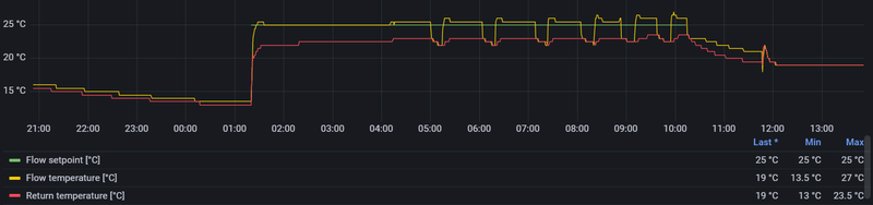

@Gramser ja, je hebt kans dat het dan te warm wordt en daar is dan kamerbijschakeling Uitgebreid (of Ruimtetemp.comp. of de AWB vertaling ervan) voor.
@PentaClover het was even zoeken naar een mooi voorbeeld van pendelen, want dat doet hij al even niet meer ;)
Afbeeldingslocatie: https://tweakers.net/i/stiBCk6HvhfcMEaBE_PpXZWR7Jk=/800x/filters:strip_exif()/f/image/Bs4KaGaAEW8MDQTZVpxHsLHM.png?f=fotoalbum_large
Ik vermoed dat het een soort graadminuten grens is. De ciculatiepomp blijft lopen (bij mij schaalt hij wel terug van 1100 naar 800 l/h). De eerste pauze in dit plaatje is 15 minuten, de laatste 18 minuten dus dat komt op ongeveer 30 graadminuten voor uit- en inschakeling.

Proton_ schreef op vrijdag 23 december 2022 @ 14:27:
Ik vermoed dat het een soort graadminuten grens is. De ciculatiepomp blijft lopen (bij mij schaalt hij wel terug van 1100 naar 800 l/h). De eerste pauze in dit plaatje is 15 minuten, de tweede laatste 18 minuten dus dat komt op ongeveer 30 graadminuten voor uit- en inschakeling.
Ok, dus dan gaat hij in feite in de tijd het vermogen moduleren waarbij hij het energie tekort en overschot in de periode klein probeerd te houden. Dat is wel jammer, want met veel thermische massa in mijn huis zou dat niet nodig zijn.

  • Proton_
Proton_
Team Welles
Ja, van mij zou die 30 wel aangepast mogen worden naar 100 of iets dergelijks.
Misschien kan dat ook wel, maar is het goed verstopt ;)
Ik werk er omheen door bij overshoot de minimumtemperatuur automatisch mee te verhogen.

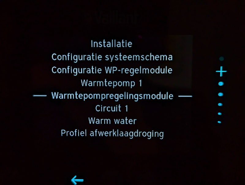

Binnencompensatie - uitgebreid
Mooi he _/-\o_

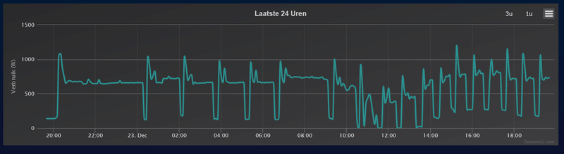

Had vanmorgen vroeg de radiatoren boven even wat open gezet. Dat had deze run tot gevolg:
Afbeeldingslocatie: https://tweakers.net/i/fDNMUqycPolk08ecuLk5tUCG2Yo=/800x/filters:strip_icc():strip_exif()/f/image/ecreQcpcszNxeugkpkNWESrn.jpg?f=fotoalbum_large
[ Voor 20% gewijzigd door Denyo op 23-12-2022 16:31 ]

Had vanmorgen vroeg de radiatoren boven even wat open gezet. Dat had deze run tot gevolg:[Afbeelding]
Maar wat was de vorige run?
17,5 kWp zuid Vaillant Arotherm plus 55/6, 75/6 en 125/6
  • Denyo
  • Laatst online: 21-08 09:13
@ds23man Afbeeldingslocatie: https://tweakers.net/i/EuGZfQ9UEW6bsS2ShJQZMb9lPRI=/800x/filters:strip_icc():strip_exif()/f/image/5HQEFram8CZ9x2DtszYXNTLH.jpg?f=fotoalbum_large
Hierbij deze run met de dag ervoor erbij.
Daar dus nog twee kortere runs.
En omdat daar de radiatoren nog dicht stonden is het vermogen lager.

Het doel van de actie van gisteren was om een rustiger verloop te krijgen qua runs/start/stops. Daarom kwam de tip om de wenstemperatuur iets hoger zetten dan ik eigenlijk wil, icm lage stooklijn.
Bijgaand de foto van vandaag.
Afbeeldingslocatie: https://tweakers.net/i/G2tDSiAO3vf1yIj3AzpIyqPoxmk=/800x/filters:strip_exif()/f/image/2DtoOE2rKF1Zd0b7ACREKtWD.png?f=fotoalbum_large
Wel iets langere runs zo te zien dan gisteren.
Afbeeldingslocatie: https://tweakers.net/i/TRTI0UoWp3Ia2Ea7bfuR7leTUyM=/800x/filters:strip_exif()/f/image/7gfYJSuZ8If8CO6ikfAVUDQe.png?f=fotoalbum_large
Maar dus ook te warm om huis. ik zoek de sweetspot...
ECOTEC plus VHR25/32cs, Arotherm VWL 55/5 AS, Arotherm VWL 57/5 IS, Buffervat 45 ltr., VR70, Sensocomfort VRC720, Vloerverwarming 11 groepen 100m2, vrijstaand, houtskelet, hr++

Het systeem draait inmiddels een stuk rustiger. Ook heb ik inmiddels iets meer sensoren aan home-assistant gehangen en heb daardoor wat beter zicht heb op wat er gebeurd. Ik heb het vermoeden dat ik een foutje heb gemaakt bij de installatie van het buffervat. Ik vermoed dat de aanvoer en retourleiding omgedraaid zit :X
De cv-pomp zou theoretisch 2300 l/h kunnen doen, maar zal doet dat bij lange na niet als ik het geluid vergelijk met de stromingsgeluiden van de warmtepomp bij 2100 l/h. Onderstaand de locatie van de sensoren. De sys-temp sensor zit in de leiding naar het buffervat omdat het buffervat geen dompelhulsen heeft, maar het systeem is ook zo ontworpen dat er altijd flow (in eender welke richting dan ook) in die leiding zal zijn.
Afbeeldingslocatie: https://tweakers.net/i/Ncptm5i-F2uip0LXEklHSqMjOGw=/800x/filters:strip_exif()/f/image/eDH3kz1w9GB3Z7wZdbKvyJhT.png?f=fotoalbum_large
De reden dat ik vermoed dat de aanvoer en retour omgedraaid zit komt uit deze grafiek:
Afbeeldingslocatie: https://tweakers.net/i/o6WjGmHlSg6babbw_DFBkT954OQ=/800x/filters:strip_exif()/f/image/bBsiHF0KmTSBJKtuBnGlOOcc.png?f=fotoalbum_large
De buffer_temp_in blijft consequent lager dan de cv_pomp en WP_aanvoer, terwijl op een zeker moment deze gelijk zouden moeten zijn, anders wordt er nooit geladen. De buffer_temp_uit volgt de temperatuur dan wel weer redelijk netjes.
De sensoren zijn gecontroleerd dat ze sowieso op de juiste plek zitten helaas. Morgen het inspectiegat maar eens openmaken.
De reden dat dit fout kon gaan is omdat ik een oud tapwaterboiler heb gebruikt waarvan de spiraal is verwijderd en een stijgleiding is toegevoegd. Als je de aansluiting dan niet noteert dan kan het foutgaan. 8)7
Het verkeerd aansluiten zou in mijn ogen wel wat verklaren, er gaat immers heet water de retour in waardoor de dT slechter wordt. Ook is het sysflow meetpunt ongeveer een graad lager dan bedoeld waardoor de stooklijn correctie nog heviger zal ingrijpen.

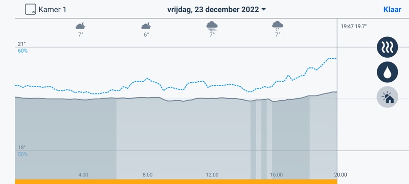

En inmiddels is het 23 graden en de pomp is nog steeds aan het draaien:
Afbeeldingslocatie: https://tweakers.net/i/mMgIpcpedxRm60Y1ptNIBxZYJkM=/800x/filters:strip_exif()/f/image/XhAlM1UakAxhwhOzhKIkPWUt.png?f=fotoalbum_large
Laat hem nog even tot morgen doordraaien op actief en dan zal je zien dat het weer 21-21,5 graad is. Ik heb hier een voorspelbare extra thermische warmtebron van 1 KW door die warmtelampen die branden van 9.00 tot 20.00. Heb de hele dag geen enkele variatie gezien op de Ta, die is constant op 29-30 graden en de Bt is redelijk constant. Ook nu het 23 graden is ( wens 22,5). De ruimtetemperatuur heeft daar totaal geen invloed op. Dat zie ik dus ook in standje uitgebreid, alleen gooit die een harde grens op de binnentemperatuur door de pomp gewoon uit te zetten.
De gebruiksaanwijzing kan fout zijn wat betreft de sturing van een WP of de regeling is afgestemd op het gebruik van een buffer met sensor.

Jeetje wat houd de warmtepomp de temperatuur netjes stabiel. Veel stabieler dan onze CV ooit gedaan heeft.
Afbeeldingslocatie: https://tweakers.net/i/yXHhMEsKAyH6AGKFZzOmeiuP0GE=/800x/filters:strip_icc():strip_exif()/f/image/jAx5Xiy8v9TpJRxmWyxihCk3.jpg?f=fotoalbum_large
  • Gramser
  • Registratie: Juli 2020
  • Laatst online: 22:05
@Middenberm dat valt mij ook op. Het huis lijkt ook gewoon veel makkelijker warm te worden en in tegenstelling tot mijn CV-ketel zijn aanpassingen die ik in de WP doorvoer wel direct merkbaar en verklaarbaar. Machtig mooi spul.

@ds23man standje Actief, kopje thee onder de thermostaat:
Afbeeldingslocatie: https://tweakers.net/i/IxImgboWhxQBSbBnkmCpbG9J_q4=/800x/filters:strip_exif()/f/image/NofiTTCbysKnWUDPgWV7pdWm.png?f=fotoalbum_large
De gemeten temperatuur beïnvloedt de berekende Ta.
De warmtepomp staat flink te pendelen en de gerealiseerde Ta heeft daarom weinig met het setpoint te maken, maar dat ligt aan de hoge buitentemperatuur.
Afbeeldingslocatie: https://tweakers.net/i/o-6AmBkG8f66FklFTKZQg3GRk24=/800x/filters:strip_exif()/f/image/L9ZJpamkXLWYYZJN88s85RPb.png?f=fotoalbum_large
Ik zet 'm weer op Uitgebreid met minimum 26 :)

Proton_ schreef op vrijdag 23 december 2022 @ 21:43:
Dat zie ik hier dus niet, net even gekeken het is er nu 21,5 graden en de Ta is nog steeds 29-30 graden.
Mijn Ta blijft dus over 24 uur constant maar de actuele temeperatuur schommelt tussen 21,5 en 23 graden.

@ds23man geen Zone 1?
Hij kan een andere naam hebben, dat is instelbaar.
Afbeeldingslocatie: https://tweakers.net/i/H48e79y_j7xt3CDuVhAngBs48q0=/800x/filters:strip_icc():strip_exif()/f/image/AxKEt7ZsZcVAN3qUNLMQGKCd.jpg?f=fotoalbum_large
  • Marnix17
  • Laatst online: 13-08 16:54
[Afbeeldingslocatie: https://tweakers.net/i/sZonkqoEq7thGz-7e3XNPN3CMZY=/800x/filters:strip_icc():strip_exif()/f/image/9WdI4zbrblWNS4i0WrFJD4SV.jpg?f=fotoalbum_large
Hier evenmin.
  • Proton_
Proton_
Team Welles
@Marnix17 @ds23man staat Zone 1 ook niet onder Menu->Regeling?
  • ds23man
  • Registratie: Oktober 2021
  • Laatst online: 21-11-2023
ds23man
Eenum
Ziet er bij mij hetzelfde uit, ook geen zone 1.
In het menu regelingen kan je alleen uit of aanzetten en de naam wijzigen.
  • Proton_
Proton_
Team Welles
Even voor de volledigheid:
Afbeeldingslocatie: https://tweakers.net/i/tK1RGPwgrCobjz3IFlwXO9iV780=/232x232/filters:strip_icc():strip_exif()/f/image/k4Rst0jbCcyxFEP6aOnQiLH9.jpg?f=fotoalbum_tileAfbeeldingslocatie: https://tweakers.net/i/0-lxCH8CJtVdkLPwHqSmdb06QsY=/232x232/filters:strip_icc():strip_exif()/f/image/PM6YrV79Bek9nXE0bJNw5LRz.jpg?f=fotoalbum_tile
Vreemd. Wel duidelijk een andere versie, want WP-regelmodule is Warmtepompregelingsmodule geworden.
[ Voor 4% gewijzigd door Proton_ op 24-12-2022 14:48 ]

Die staat er inderdaad niet tussen:
Afbeeldingslocatie: https://tweakers.net/i/1ATWMKax3AfcWnzxgMMg8p7aE-M=/232x232/filters:strip_icc():strip_exif()/f/image/CcNSJ7qNl0MLtDPy3Cda1xVc.jpg?f=fotoalbum_tileAfbeeldingslocatie: https://tweakers.net/i/1i8KQu74v19EPQbWn8ry9jpgvoY=/232x232/filters:strip_icc():strip_exif()/f/image/jhH5HOEDiFg2GMKMLqGZOceN.jpg?f=fotoalbum_tile
  • ds23man
ds23man
Eenum
1 stapje hoger in het menu.
