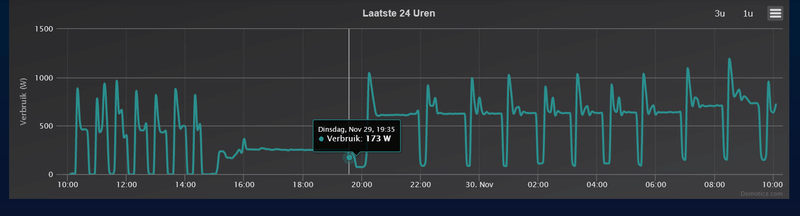

Had een tijdje terug mijn slimme meter uitlezing met Domoticz weer aangesloten maar je kreeg geen log te zien. Via een omweg in Domoticz kan je die toch zien ( zucht, altijd fijn zo'n update).
Afgelopen 24 uur:
Afbeeldingslocatie: https://tweakers.net/i/LyzoKTWIVG2S5vV-JFVxZ1aG1Vw=/800x/filters:strip_exif()/f/image/xL1FCV9dSRtzPXIiVVNH4rpE.png?f=fotoalbum_large
Vannacht een hele mooie lange run ( 6 graden BT). Je ziet dat als de BT oploopt ( nu 8 graden) hij af en toe stopt, maar niet dramatisch qua pendelgedrag.

Gisterochtend wat instellingen aangepast, stooklijn van 0,3 naar 0,25 en max aanvoer van 37 naar 35 graden:
Afbeeldingslocatie: https://tweakers.net/i/pEY7Xx5nlu-MsAgAFuqGqyaC0zg=/800x/filters:strip_exif()/f/image/ycMgNKGn06toutUiE1nWPi7B.png?f=fotoalbum_large
In de ochtend was de handel behoorlijk van het padje af met veel starts en stops. In de loop van de middag en begin avond draait ie niet door de opwarming van de warmtelampen.
De rest van de avond en nacht zie je runs van 1+ uur, maar elke keer een stop van slechts 5 minuten, de VRC staat op uitgebreid met wenstemperatuur 22,5 graad. In de ochtend is de temp naar 21,5 graad gedaald en is de VRC niet de begrenzende factor. Maar waarom elke keer die stop van 5 minuten? Je zou zeggen dat ie probleemloos door zou kunnen draaien. Zit trouwens wel op het laagste modulatieniveau.

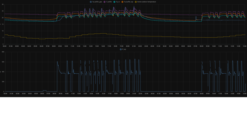

In juli 2022 heb ik een AroTherm Split VWL AS 75/5 AS 230V S2 + hydraulische binnenunit VWL 77/5 IS + Bosch buffervat 50l in gebruik genomen. Regeling met een VRC720 en buitenvoeler.
Ik heb geen aparte circulatiepomp en ook geen VWZ AI. Zie foto opstelling.
In de temperatuur grafieken is er pendelgedrag (runs van 30 min) en als ik het goed begrijp is dat niet OK. Moet ik mijn instellingen aanpassen om dit beter te tunen? Stooklijn verhogen, maar ik zou verwachten met de mate van isolatie dat dit wel OK zou moeten zijn.
Ook opvallend is de temperatuur in aanvoer vanuit de gasketel, stijgt bij warmtepomp runs. Is dat retour vanuit de buffer?
Afbeeldingslocatie: https://tweakers.net/i/HkZTK2DqJzIpiKL0fGm0Is3D5ag=/800x/filters:strip_exif()/f/image/iqUc586BWub9rBzd3ODIxDzi.png?f=fotoalbum_large
Daarnaast merk ik dat de temperatuur op de bovenverdieping en de badkamer (in de 2 slaapkamers staat de vloerverwarming uit = 31m2) niet hoger komt dan 19.5 graden. Maar kan dat liggen dat de thermostaat in de woonkamer staat en bij koken de ingestelde temperatuur al bereikt?
Het betreft een hybride opstelling in combinatie met gasketel Vaillant ecoTEC plus 306/5-5 R4 en een zonneboiler Vaillant auroSTEP plus VIH S2 250/4 B (250 liter). Gasketel wordt enkel ingezet voor SWW.
Woning is goed geisoleerd(2016)
  • E-peil 21, netto energie behoefte 35.85 kWh/m2 (= Belgische BEN woning)
  • Overal vloerverwarming 250m2 - inc. de slaapkamers die ik nu uitstaan heb.
  • Mechanische ventilatie Type-D met WTW.
Thermostaat
  • 07h-11h: 19.5 graden
  • 11h-16h: 20.0 graden
  • 16h-22h: 20.5 graden
  • Nachtverlaging: Eco
  • Stooklijn: 0.15
  • Adaptieve stooklijn: uit
  • Hybride manager: Trivai
  • Ta MIN: 22
  • Ta MAX: 35
  • Binnentemp. comp.: uitgebreid

@cwegh ook hier zie je dat Ta warmtepomp 2-3 graden boven Ta vloerverwarming ligt. Dat naar elkaar toe brengen zou al helpen.
Je kunt experimenteren of dat lukt door de debieten van opwek en afgifte gelijk te krijgen.
Ik zie ook wat gekke piekjes in Ta gasketel, die brandt toch zeker niet? :)
Op zich is 1 run per uur niet meteen zorgwekkend trouwens.
Dat kan inderdaad, en als de kamers ernaast niet meewerken verliest de badkamer wellicht warmte door de (ongeïsoleerde) binnenmuren. Dat kan je met inregelen waarschijnlijk wel verbeteren.

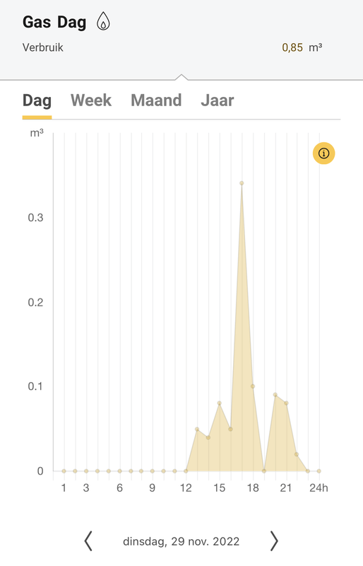

Ja ik vind die piekjes dus ook bizar. Hier wat screenshots van wanneer ik gas afneem op 2 dagen. Komt niet echt overeen met wat ik in de CV aanvoerlijnen zie, maar ik zie ook niks in de opwarming van het SWW (die heb ik in de grafiek toegevoegd).

@cwegh ik vermoed dat de sensoren aanlegsensoren zijn (geen dompelsensoren) en dat je ze niet onderling gekalibreerd hebt? Dus allemaal in hetzelfde bakje water, even roeren en kijken of ze het eens zijn. Eventuele verschillen kan je dan verrekenen.
Het makkelijkste is om een pomp harder of zachter te zetten, waarschijnlijk voor de afgifte na de buffer met een knop of schuifje op de pomp en voor de warmtepomp in het installateursmenu van de binnenunit. Ik zou met de afgifte beginnen.
Waterzijdig inregelen doe je inderdaad op de vloerverwarmingsverdelers. Ruimten die te warm worden een slagje dicht, ruimten die te koud blijven vol open. Geef het 48 uur om een nieuw evenwicht te vinden, inregelen kan een maand duren :)
Voor een badkamer wordt er vaak ook een elektische handdoekradiator op een eigen tijdklok naast gehangen trouwens.

  • ds23man
  • Registratie: Oktober 2021
  • Laatst online: 21-11-2023
ds23man
Eenum
Hier zie ik ook verschillen, mijn sensor geeft standaard een graad te veel aan bij hogere temperaturen.
Het is hier nu 5 graden op de thermometer en de sensor geeft 7,5 graden aan. Hangt hier onder de dakgoot op een steens muur. Vannacht mooie lange runs gehad van soms bijna 2 uur en de ruimtetemperatuur ligt een halve graad onder de wens.

  • ds23man
ds23man
Eenum
Natuurlijk kan je met een buffervat het systeem ook goed laten draaien, probleem is meer dat je dat als eigenaar met de huidige uitleesmogelijheden dat niet kan tenzij je een heel monitorsysteem gaat optuigen. Als je beschikking hebt over Profidialog is het appeltje eitje. Maar daar betaal je per jaar voor en de installateur moet er ook maar zin in hebben of verstand van hebben.
17,5 kWp zuid Vaillant Arotherm plus 55/6, 75/6 en 125/6
