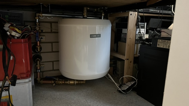

  • snameroc
  • Laatst online: 19-09 10:28
Wij hebben een aan het huis gekoppelde garage waarachter ik een electronica werkplaatsje heb. Daar was al cv. Ik heb de 15mm buizen die van de 22 mm stamleiding in het trapgat kwamen vervangen door 28 mm. Achter het werkplaatsje heb ik een afdak gemaakt van zonnepanelen waar ik de warmte pomp onder geplaatst heb. Muurdoorvoer gemaakt en onder het werkblad heb ik de buffer geplaatst. Dat paste maar net. Ook heb ik afsluiters geplaatst zodat ik bij problemen de pomp afkan sluiten en eventueel aftappen. Ik heb de cv ketel nog een winter achter de hand. Ook heb ik boven nog een savent ventilatie warmte pomp maar ook die denk ik hooguit als reserve achter de hand te houden. Die heeft me wel veel inzicht in de vermogens behoefte gegeven de afgelopen jaren. Dan heb ik bij de radiator in het werkplaatsje nog een magneet filter in de retour van de pomp opgenomen. Ook heb ik bij die radiator een regelkraan gezet omdat die wel heel dicht bij de wp zit. Nog maar los van het feit dat met al die leidingen daar die radiator misschien wel niet meer nodig is.
Afbeeldingslocatie: https://tweakers.net/i/ZHAtO9mPz0Yg9b1imLemFSaPR-A=/800x/filters:strip_icc():strip_exif()/f/image/SDuxO3EFuBtyNuWUmUXl3F7M.jpg?f=fotoalbum_large

  • Andrehj
benolski schreef op zondag 30 oktober 2022 @ 00:09:
Zat ook aan wp boiler te denken voor op zolder.
In de zomer gratis koeling.
Stel je daar niet te veel van voor, want bij een gemiddeld gezin is de warmtebehoefte aan SWW maar laag. En dan komt 1/3 ook nog uit het net, dus maar 2/3 vanaf je zolder.
Even concreet met cijfers: In juli had ik voor SWW thermisch 75 kWh nodig. Daarvan zou dus zo'n 50 kWh aan de zolder onttrokken worden.
Thermisch voor koeling in diezelfde maand was 610 kWh op de WP plus nog eens ca 230 kWh (geschat adhv verbruik) van de airco's.
De koeling door een WP-boiler (50 van de 840 kWh) is dus maar een druppel op een gloeiende plaat.
  • Adriaan71
  • Registratie: December 2020
  • Laatst online: 16-10-2025
snameroc schreef op zondag 30 oktober 2022 @ 08:46:
Zie een keerklep bij de buffer. Heb je ook nog een foto van je cv ketel :)
  • snameroc
Daar zit ook een keerklep. Zal hem straks fotograferen
snameroc. Solar 6kW piek Warmtepomp Vaillant vwl75/6. Boiler wp boiler dimplex. Thuisaccu marstek venus ev3 fw146 hw p1 opnemer. En op zolder nog een savant die nu overbodig is omdat we gasloos zijn. Ook nog een 1 fase ev lader.

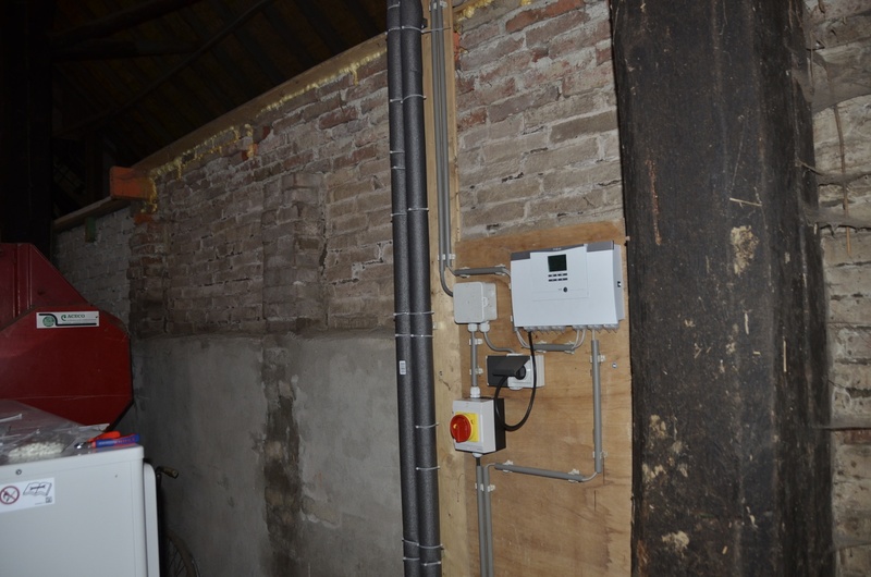

  • ds23man
  • Registratie: Oktober 2021
  • Laatst online: 21-11-2023
ds23man
Eenum
Dan zal ik even maar met de billen bloot:
Afbeeldingslocatie: https://tweakers.net/i/KwRf7a9Ay98IAHh1RqnOV_0YIFc=/800x/filters:strip_icc():strip_exif()/f/image/tqEmMq897y2obL0hIyLKwy61.jpg?f=fotoalbum_large
Afbeeldingslocatie: https://tweakers.net/i/Q9ydPetOkmU1JDbqHpPbZFwMlHg=/800x/filters:strip_icc():strip_exif()/f/image/HtvW5etWm3NssPaqQGEO72s3.jpg?f=fotoalbum_large
Afbeeldingslocatie: https://tweakers.net/i/yq3d0607-CMnLRcK5oqq9by2vtM=/800x/filters:strip_icc():strip_exif()/f/image/lzVCJkctlTf3bcPgA8xYLThA.jpg?f=fotoalbum_large
Afbeeldingslocatie: https://tweakers.net/i/jVJJ9ocdYyV8Qq4m6cpEJbdJEbw=/800x/filters:strip_icc():strip_exif()/f/image/R1F744LD2dOigy3VcHE0imZ7.jpg?f=fotoalbum_large
17,5 kWp zuid Vaillant Arotherm plus 55/6, 75/6 en 125/6
  • snameroc
Wat is dat gele ding bij je cv leiding?

  • ds23man
ds23man
Eenum
snameroc schreef op zondag 30 oktober 2022 @ 13:02:
Dat is de grote isolatietampon waar mijn Spirotech vuilfilter inzit. :+

  • Franciesco
  • Laatst online: 19:37
@ds23man heb je het beschermingsbereik van 1 meter gerespecteerd? De werkschakelaar lijkt dichterbij te zitten, of is dat vertekening?
  • ds23man
ds23man
Eenum
Franciesco schreef op zondag 30 oktober 2022 @ 13:48:
Propaan zakt naar de grond, dus de veiligheidsafstand is ruimschoots aanwezig. Pomp staat zelf bijna een meter van de muur af.

  • ds23man
ds23man
Eenum
En daar wil ik nog aan toevoegen dat de relais die op netaansluitingsprint zit in de monoblok niet van een explosieveilige type zijn....

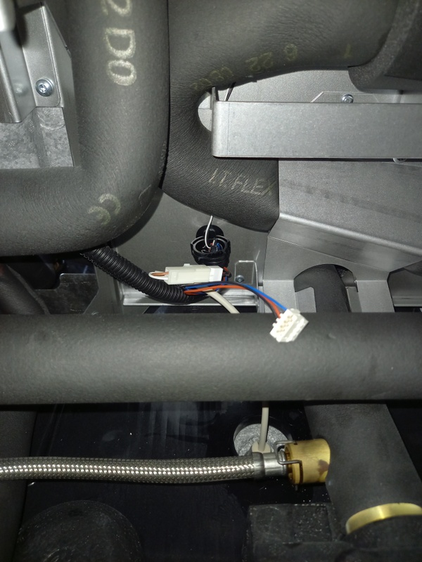

Beste Tweakers ,
Gisteren heb ik mijn Vaillant UniTOWER met Arotherm waterpomp geïnstalleerd.
Helaas krijg foutmelding F.073 Sensorfout: gebouwenkringdruk op het display van de UniTOWER. In de handleiding staat sensor niet aangesloten of sensoringang kortgesloten.
Kan iemand mij aangeven waar deze sensor zit en hoe ik dit kan controleren/verhelpen?
Ps. Overigens heb ik wel een kabeltje die los hangt, maar zie nergens waarmee deze verbonden zou moeten worden. Zie foto .Afbeeldingslocatie: https://tweakers.net/i/o8SpThdtJ2LMefzgyXziG941YAY=/x800/filters:strip_icc():strip_exif()/f/image/LC1kaET2WzWkaE20HO2ciU50.jpg?f=fotoalbum_large
Afbeeldingslocatie: https://tweakers.net/i/A0dlwaZl3SGDbn9hrdsfk6J7SaE=/x800/filters:strip_icc():strip_exif()/f/image/p8aqLcUqTRP7Z6MuD5RHp77K.jpg?f=fotoalbum_large

  • Artintel
  • Laatst online: 22-09-2023
Barry1980 schreef op zondag 30 oktober 2022 @ 15:03:
Beste Tweakers ,
Ps. Overigens heb ik wel een kabeltje die los hangt, maar zie nergens waarmee deze verbonden zou moeten worden. Zie foto .[Afbeelding]
Welke componenten heb je allemaal, type nummers buiten en binnenunit.
Heb je toevallig op de uniTOWER aangegeven dat je een tussenwisselaar hebt toegepast, dat losse stekkertje is volgens voor een extra druksensor wanneer je een scheidingswisselaar toepast.
[ Voor 7% gewijzigd door Artintel op 30-10-2022 17:15 ]

  • Registratie: Januari 2022
  • Laatst online: 17-12-2023
Artintel schreef op zondag 30 oktober 2022 @ 15:57:
Beste Artintel, bedankt voor je reactie. Het zou inderdaad kunnen dat ik per ongeluk JA heb geklikt bij scheidingswisselaar. Ik heb later meermaals geprobeerd om hem te resetten, maar kom niet in het menu en krijg direct de foutmelding. Ook niet als ik stoom helemaal afschakel. Zodra hij start krijg ik direct de foutmelding. Dit was niet zo voordat ik het installatie menu had doorlopen
Ik heb als installatie:
Vaillant Arotherm 75/6
UniTOWER VIH QW190/6E
SensoComfort VRC720
Aansluitset UniTOWER 0020221264
Caleffi 55105 luchtafscheider
Spirotech MB3 vuilafscheider
Refix/Reflex DD sanitair expansievat
Weet jij hoe ik de foutmelding kan verwijderen of ik hem weer tot de fabrieksinstelling kan resetten?
  • Proton_
  • Laatst online: 11-09 19:38
Proton_
Team Welles
@Barry1980
Op de SensoComfort kan je ook het systeemschema controleren (en aanpassen, hij zou op 8 moeten staan dacht ik).
  • Artintel

Op de hydraulische module naar installateurs niveau - code 17 en dan start instal.ass. dan kom je door een menu en krijg je de keuze weer te zien
  • Barry1980
Proton_ schreef op zondag 30 oktober 2022 @ 19:55:
@Barry1980
Deze staat inderdaad op 8.
  • Barry1980
Artintel schreef op zondag 30 oktober 2022 @ 20:18:
De hydraulische module zit volgens mij geïntegreerd in de UniTOWER toch? Ik heb alleen deze knopjes op de UniTOWER. Zie fotoAfbeeldingslocatie: https://tweakers.net/i/1t6xO6Bm__2eelMS6oH-q_uM7mA=/800x/filters:strip_icc():strip_exif()/f/image/Jt6wEuRb8YTMiBtt5scAd07O.jpg?f=fotoalbum_large
  • Artintel
Barry1980 schreef op zondag 30 oktober 2022 @ 20:45:
De hydraulische module zit volgens mij geïntegreerd in de UniTOWER toch? Ik heb alleen deze knopjes op de UniTOWER. Zie foto[Afbeelding]
Dat is correct, bovenste 2 knoppen tegelijk indrukken, dan komt het menu naar voren.
  • Barry1980
Artintel schreef op zondag 30 oktober 2022 @ 20:46:
Bedankt Artintel voor je goede advies. Na het resetten naar de fabrieksinstelling is het probleem opgelost. De warmtepomp werkt :)

Ben net per toeval achter gekomen waar de herrie in mijn leidingen vandaan komt. Zal straks even foto maken want deze verzin je echt niet. :+

Ik doe een gooi: marmotten?

Bijna goed. :+
Afbeeldingslocatie: https://tweakers.net/i/q7fW5f-WPuLoUuD_L5S23itBP8E=/800x/filters:strip_icc():strip_exif()/f/image/ZXnWPpXJ1KIz5R18HYPrFrsg.jpg?f=fotoalbum_large
Door gemanoeuvreer met de leidingen is er 1 tegen het expansievat gekomen en die is een behoorlijke klankkast....

Even een fiks hamer pakken en een deuk slaan in dat expansievat :+

Gelukkig kan ik hem weer wat hoger zetten.
