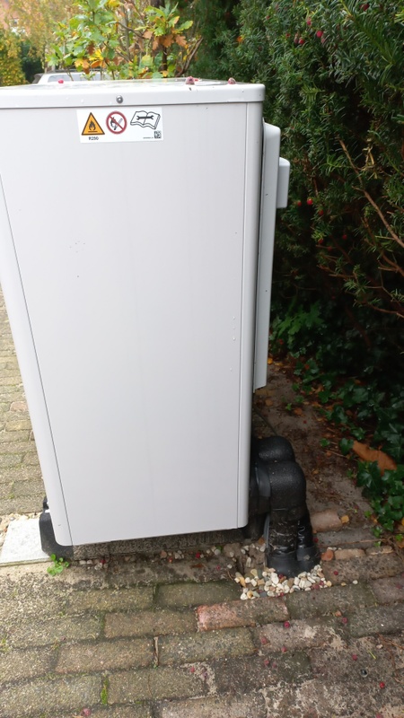

Hippe Lip schreef op maandag 15 november 2021 @ 21:27:
Ja, er zit een voeler op de achterkant van het monoblock, maar dat is niet de buitenvoeler. De buitenvoeler is een aparte voeler die op de VWZ AI is aangesloten. Dat is het commentaar dat ik kreeg van de man van Vaillant (dus niet de installateur) die hier was.
ik heb het niet over de voeler die van de monoblock zelf is. mijn buitenvoeler (apart kastje) zit geschroefd op het deksel van de aansluitkast.

Hippe Lip schreef op maandag 15 november 2021 @ 21:30:
Bij mij draait de circulatiepomp van het secundaire circuit (buffervat > vv) alleen bij vraag. Dat betekent dus dat optie 3 hier actief is?
En begrijp ik dat ik ergens in de menu’s van de VRC 720 in kan stellen welke van die 3 methodes er gebruikt wordt?
ja, dat kan je instellen. je kunt bij het installateurs menu onder 'installatie' instellen dat je een adaptieve stooklijn wil (activeren)
vervolgens bij het betreffende circuit aangeven onder 'binnentemp comp.' of je 'actief' of 'uitgebreid' wil instellen. Dat is dus optie 2 of 3.

Afbeeldingslocatie: https://tweakers.net/i/dnsmAQCBYcLDjbeTsodEK47Kkf0=/x800/filters:strip_icc():strip_exif()/f/image/T1Nd5B3r2uQ8tQalJJxxLVHK.jpg?f=fotoalbum_large
  • Chupachups
  • Registratie: Oktober 2021
  • Laatst online: 21:55
als je goed kijkt zie je rechts bovenin de buitenvoeler
Ah so, verkeerd begrepen idd.
Thnx voor de foto; heel verhelderend.

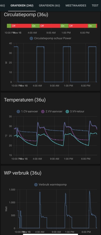

Overigens heb ik gisteravond de delta-P van de WP-circulatiepomp weer teruggezet van 200 naar 500 mbar en de compressorhysterese verhoogd van 5 naar 8 K. Nu lijken de runs wel zonder onderbreking te lopen!
Afbeeldingslocatie: https://tweakers.net/i/VL857qZlw-J-RnW7BYjJrMpIP5Q=/x800/filters:strip_icc():strip_exif()/f/image/q4ng2cpCDa6ly45cBTBKgDEm.jpg?f=fotoalbum_large

Chupachups schreef op maandag 15 november 2021 @ 21:44:
Volgens mij krijg je zo verkeerde waarden met je buitenvoeler er achter op. Gezien je daar lucht aanzuiging hebt en dat is kouder dan de gewone lucht omgeving.

Adriaan71 schreef op dinsdag 16 november 2021 @ 07:09:
de meetwaarde is juist te hoog door de lage positie en beschutte plek met de dichte haag erachter. Ik heb de offset van de buitentemperatuur op - 2K moeten instellen. Overigens zoek ik nog een betere plek, zodat deze offset niet meer nodig is.

Proton_ schreef op dinsdag 16 november 2021 @ 07:16:
De uitblaaslucht is kouder, maar de aanzuiglucht niet, toch?
klopt. de warmtepomp onttrekt warmte aan de aangezogen lucht. de aanzuiglucht heeft gewoon de buitentemp. het effect van de war hogere luchtsnelheid aan de achterzijde is er niet, de sensor zit beschut in een behuizing.
Denk door de luchtstroom dat de waarde niet klopt

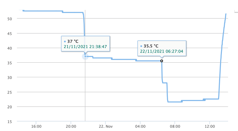

Adriaan71
Afbeeldingslocatie: https://tweakers.net/i/chdIxmdY74U7N_saWwzKo_24qkg=/800x/filters:strip_exif()/f/image/gYyXR5qS0atIKQ2yuQ4Vs4ga.png?f=fotoalbum_large
Mijn De jong WPS300 24 gemonitord en je ziet een temperatuur daling van 21.38 uur tot 06.27 uur van 1,5 graad.
Dat is zeer weinig.
Dat is zeer weinig.
Belangrijk om te weten is de temperatuur van de ruimte waarin hij staat!
