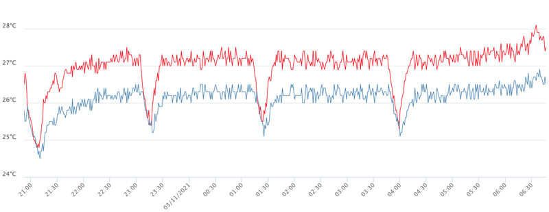

Kijk nu beginnen de mooie runs weer te komen.
Afbeeldingslocatie: https://tweakers.net/i/dohnNZZGVRX0iJte-lNB8S5ylhM=/800x/filters:strip_exif()/f/image/ePYd9xQJNJehw9AgaRnk3kh2.png?f=fotoalbum_large
Hoe kouder hoe beter.

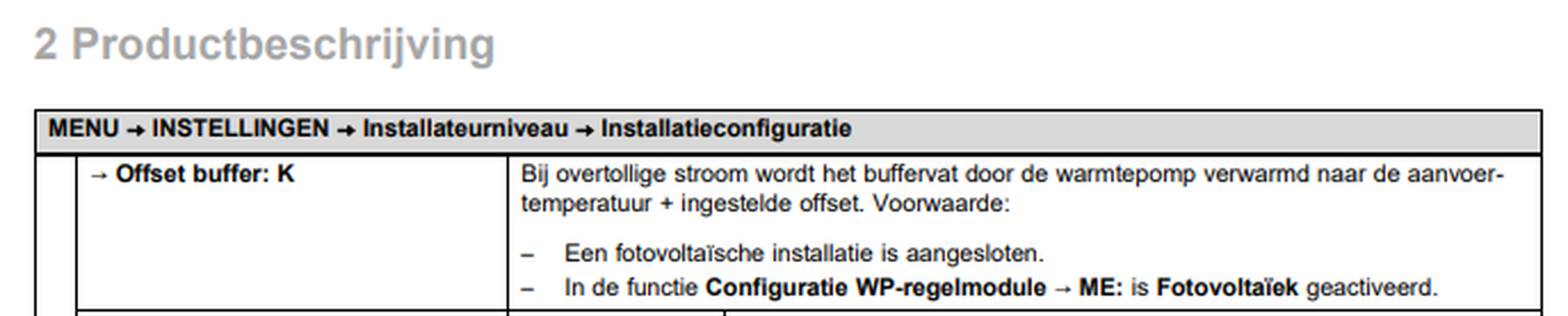

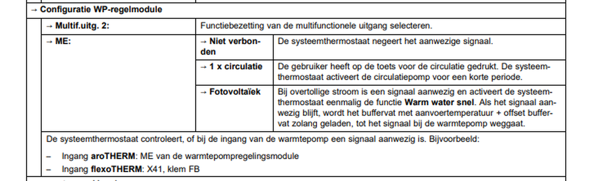

Hoi allemaal,
Ik ben de laatste tijd aan het kijken of ik mijn door de zonnepanelen opgewekte energie niet beter kan gebruiken op de moment van opwekken. Ik heb een boiler van 400 liter SWW staan, die normaal gezien tot 45gr verwarmd wordt. Het lijkt me ideaal om op het moment dat er te veel aan energie is, de gewenste temperatuur van deze boiler naar bijvoorbeeld 60gr te zetten. En zo de elektrische energie op te slaan als warmte.
Wat ik mij afvraag is tweeledig:
  1. Heeft een Arotherm VWL 85/2 een input/oplossing waarbij je kan zeggen "nu even extra verwarmen"?
    Ik vind dat niet meteen terug in de manuals. Ik zou dan die input kunnen schakelen op het moment dat er teveel energie is.
  2. Als bovenstaande niet kan, zat ik te denken aan die eBus converter oplossingen met een RPI, waarmee je, als ik het goed begrijp, de gewenste SWW temperatuur kan instellen. MAAR: Hoe goed of slecht is het dat de gewenste temperatuur van de warmtepomp regelmatig veranderd wordt? Stel dat de beschikbare energie om de vijf minuten geëvalueerd wordt, om zo niet extra te verwarmen als er geen extra energie is. Dan zou het kunnen dat die gewenste temperatuur om de 5 minuten (in het slechtste geval) aangepast wordt. Kan dit kwaad voor de WP? (is er een soort optimale minimum tijd?)
    Dit geldt eigenlijk ook in geval van punt 1, maar als er zo'n ingang bestaat, zou je verwachten dat dat wel gecoverd is door Vaillant zelf...
Details over mijn installatie:
Vrijstaande nieuwbouw van begin 2018
Verwarmingsinstallatie van dezelfde periode: VVW en SWW. Alles verwarmd door WP
Arotherm VWL 85/2 warmtepomp (monoblok)
VWZ MPS 40 buffervat voor VVW
geoSTOR VIH RW400 B boiler voor SWW
MulitMATIC VRC700 sturing in de woonkamer.
Het is een relatief eenvoudige installatie, zonder extra pompen, warmte wisselaars of degelijke.
Middels een drieweg klep wisselt de WP tussen het VVW of de boiler van het SWW.
Nog nooit koud gehad. Temperatuur staat hier dag en nacht op 22gr. Op de slaapkamers is er geen VVW
SWW staat op 45gr. 1 maal per week wordt er verwarmd tot 60gr tegen legionella.
  • Hippe Lip
  • Laatst online: 23:01
Hippe Lip
Er valt altijd wat te leren
@asulon Ja, Vaillant heeft een mogelijkheid oom te koppelen met je PV-panelen. Dan kan die idd aan de slag met de opbrengst daarvan. Maar vergis je niet: die opbrengst kan snel fluctueren, bijvoorbeeld bij wolken voor de zon. En een WP kan niet zo snel ‘even’ aan en weer uit. Dat betekent dat je WP niet altijd je opbrengst kan volgen. Die heeft een minimale tijd aan en idem uit. Sneller ‘kan’ niet (lees: moet je niet willen).
Ik lees dat je een losstaande boiler hebt. Daarin Een alternatief is dan om daarin een verwarmingselement te monteren (als dat er niet al in zit) en gebruik te maken van de eddi van fabrikant myenergi. Die is hier in NL met name bekend van de zappi laadpalen, maar ze hebben ook een slim systeem om je overschot aan PV-energie (wanneer je anders terug aan het net zou leveren) in je boiler te stoppen. Dat gaat volledig traploos en het reageert real-time. Dus als er even een dip in de opbrengst is, dan wordt dat verwarmingselement meteen wat geknepen. En het houdt je verbruik van het net op dat moment keurig rond de nul. Werkt perfect!
Het voordeel van die eddi is ook nog dat je WP minder starts maakt. Dat scheelt weer slijtage.
Bovendien is dat mss wel voordeliger ook als de saldering er straks af is, want terugleveren levert je dan maar een paar cent (ca. 7?) op en dan verwarm je dus effectief voor 7 cent per kWh. Als je dat vergelijkt met een WP met sCOP van 4 dan ligt het break-even point bij 4x7=28 cent per kWh. Slijtage van de pomp krijg je er dan gratis bij. :+
[ Voor 3% gewijzigd door Hippe Lip op 11-11-2021 17:58 ]

@asulon de nieuwere thermostaat VRC 720 kan dit wel. Niet traploos geregeld, maar voldoende om eigenverbruik te vergroten.
Het gebruikt dan de ME ingang op de VWZ AI. De betere inverters (SMA, Fronius) hebben hier een geschikte uitgang voor; anders zelf wat klussen :)
Afbeeldingslocatie: https://tweakers.net/i/P9MZcRmHnNyKBI9UHUEqnzKf51I=/full-fit-in/4000x4000/filters:no_upscale():fill(white):strip_exif()/f/image/jqNWTlmkmRagTEIZ82W67iD7.png?f=user_large
Afbeeldingslocatie: https://tweakers.net/i/xRmalxflWqWOeH2tn0HJ_OYW4fw=/full-fit-in/4000x4000/filters:no_upscale():fill(white):strip_exif()/f/image/rbOGJWqN8BSMIOA3R3Z44crl.png?f=user_large
https://www.vaillant.nl/p...0020287842-00-1740814.pdf pagina 156
NB: die thermostaat is in België een stuk goedkoper.

Ik heb een Vaillant aroTherm plus VWL35/6 voor een klein bijgebouw met uitsluitend vloerverwarming via een 50 liter buffervat.
Omdat de WP in zijn laagste stand meer energie lijkt te leveren dan ik in de vloer kwijt kan probeer ik die twee op elkaar af te stemmen. De regelbare Wilo-pomp van het vv-circuit zet ik in stand 5 (van de 6) en nu probeer ik de circulatiepomp van de WP zo laag mogelijk af te stellen.
Gaat dat via Installatieniveau > Toestelconfiguratie > CV max. delta P? Die stond op 500 bar en heb ik op 200 gezet. Verlaag ik daarmee de flow in het WP-circuit?

Hippe Lip schreef op zaterdag 13 november 2021 @ 22:47:
Jep als je hem naar 200mbar zet staat hij op zijn laagste stand.
Als de WP meer vermogen leverd dan je vloerverwarming afgeeft, dan zal je aan de afgifte kant iets moeten doen, niet aan de WP kant. Door de flow van de WP te verlagen zal de WP een grotere deltaT moeten maken om het zelfde minimale vermogen aan je buffer te kunnen afgeven en zal dus de temperatuur omhoog moeten of de WP zal gaan pendelen.
Door de flow aan de afgifte kant van je buffer te verhogen zal ook je afgifte als het goed is iets omhoog moeten gaan omdat de gemiddelde temperatuur van je vloer dan omhoog gaat.

PentaClover schreef op zondag 14 november 2021 @ 15:26:
Tja, daarin zit nou net het probleem: de WP geeft meer vermogen af dan de vloer kan opnemen. Je ziet (onderste grafiek) bij elke run dat er steeds een korte onderbreking in zit; een vorm van pendelen, maar tis maar één onderbreking. Het vervelende is dat die pomp behoorlijk wat geluid maakt als die op 6 (=max) staat. Ik zoek dus naar een andere oplossing om die tussenstop weg te werken.
De delta-T staat op 5K. Ik heb in het begin de pomp van het vv-circuit op max gezet en dan is die onderbreking er minder vaak, maar de helft van de keren nog steeds. Zie onderstaande grafieken. De laatste run had meer onderbrekingen, ws doordat ik die CV max. delta P van 500 naar 200mbar had teruggezet. Ga die maar weer op 500 zetten, want dit helpt idd niet.
Ik ga nu maar eens proberen om de delta-T op 8K te zetten. Wie weet haalt-ie dan wel de hele run in één keer?

Hippe Lip schreef op zondag 14 november 2021 @ 15:51:
Tja, daarin zit nou net het probleem: de WP geeft meer vermogen af dan de vloer kan opnemen. Je ziet bij elke run dat er steeds een korte onderbreking in zit (vorm van pendelen, maar tis maar één onderbreking). het vervelende is dat die pomp behoorlijk wat geluid maakt als die op 6 (=max) staat. Ik zoek dus naar een andere oplossing om die tussenstop weg te werken.
Ik ga nu maar eens proberen om de delta-T op 7 of 8K te zetten. Wie weet haalt-ie dan wel de hele run in één keer?
Hoelang zijn je runs nu dan

Inclusief de onderbreking duurt zo’n sessie nu 2 - 2½ uur met gemiddeld zo’n 6 uur er tussen.
Als je aan de afgifte kant niets kan doen, kan je nog een hogere Ta proberen, als hij een iets hogere Ta mag maken, zal de COP iets lager zijn en er dus minder vermogen uit komen en zou het zo maar iets rustiger kunnen draaien.

Hippe Lip schreef op zondag 14 november 2021 @ 16:31:
Dat is toch perfect met deze temperaturen, Als het kouder wordt worden de runs langer.
Zou er niks meer aan doen.

PentaClover schreef op zondag 14 november 2021 @ 17:05:
@PentaClover De Ta hoger? Ta staat toch voor de omgevingstemperatuur (ambient)? Ik hoef het daar niet warmer te stoken.
Of bedoel je de delta-T, het verschil tussen aanvoer- en retourtemperatuur? Die heb ik net opgeschoefd van 5 naar 8K. Of is dat nou juist een wijziging de verkeerde kant op?

Adriaan71 schreef op zondag 14 november 2021 @ 17:07:
@Adriaan71 Het aantal runs per 24 uur is prima inderdaad, maar elke run wordt steeds minimaal 1x onderbroken, waarschijnlijk doordat het verschil tussen aanvoer- en retourtemperatuur te laag wordt?
Op deze manier krijg ik dus minimaal 2x zoveel starts als nodig en dát probeer ik nu te voorkomen.

Hippe Lip schreef op zondag 14 november 2021 @ 17:08:
Met Ta bedoel ik de aanvoer temperatuur die de WP verlaat en dus de temperatuur van het water dat de buffer in gaat.

PentaClover schreef op zondag 14 november 2021 @ 17:55:
Waar stel ik die in? Welke parameter is dat?

@Hippe Lip Hetzij de stooklijn, hetzij een vaste instelling op de thermostaat.

Proton_ schreef op zondag 14 november 2021 @ 20:20:
Doet de stooklijn niet alleen ter zake bij WAR? Mijn WP start op vraag van de thermostaat.

@Hippe Lip het kan beide :) de thermostaat bepaalt of er warmtevraag is, de stooklijn de temperatuur.
Dat is WAR met naregeling.
Je kan ook WAR met ruimtecompensatie hebben: dan daalt de aanvoertemperatuur als de ruimtetemperatuur het setpoint nadert.

Proton_ schreef op maandag 15 november 2021 @ 18:13:
Oh, weer wat geleerd. Dank je.
Twee vraagjes:
1. Met welke parameter kies je tussen naregeling of ruimtecompensatie?
2. Welke van die twee zou het beter doen met mijn kleine vv? Ik wil die korte tussenstops uit mijn runs voorkomen.
<John O`Mill>

@Hippe Lip ik ben het nog niet tegengekomen in de VRC720 handleiding, maar ik heb 'm nog niet uit ;)
Ik denk dat de onderbrekingen niet veel kwaad kunnen, maar over het algemeen zal je met een hogere aanvoertemperatuur minder onderbrekingen krijgen.
Dat pleit tegen ruimtecompensatie.

@Hippe Lip
volgens mij zijn er drie mogelijke instellingen op de vrc720:
1. geen adaptieve stooklijn, dus 100% WAR
2. adaptieve stooklijn met ruimte compensatie. Als je deze kiest, wordt de stooklijn met x K verhoogd of verlaagd, afhankelijk van het verschil in K tussen de ingestelde setpoint ruimte temperatuur en de standaard setpoint 20 graden waarop de stooklijn is gebaseerd. Dus een 1K lagere Ta als je ruimte setpoint op 19 ipv 20 graden staat.
optie 3. Adaptieve stooklijn met uitgebreide ruimte compensatie.In dat geval werkt de installatie puur op de warmtevraag in de ruimte waar de vrc 720 hangt. De circulatie pomp schakelt dan ook alleen op de warmtevraag van de zone, ipv continue bij optie 1 en 2.

Chupachups schreef op maandag 15 november 2021 @ 20:37:
@Hippe Lip
Begrijp ik het goed dat in optie 3, de buitenvoeler helemaal niet wordt gebruikt? Kan je die in theorie ook helemaal niet aansluiten dan?

@adnanoner ik kreeg een foutmelding op de vrc720 toen ik mijn buitenvoeler even had losgekoppeld. Overigens hangt de voeler hier op de achterkant van de monoblock.

adnanoner schreef op maandag 15 november 2021 @ 20:40:
de stooklijn bepaalt nog steeds de Ta bij warntevraag, dus de buitenvoeler blijft nodig.

Chupachups schreef op maandag 15 november 2021 @ 20:40:
Ja, er zit een voeler op de achterkant van het monoblock, maar dat is niet de buitenvoeler. De buitenvoeler is een aparte voeler die op de VWZ AI is aangesloten. Dat is het commentaar dat ik kreeg van de man van Vaillant (dus niet de installateur) die hier was.
