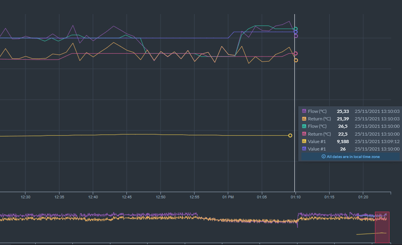

Inmiddels ebus adapter aangesloten en ebusd op de huispi werkend (note: met readonly mode kan hij geen discovery messages sturen en dus geen configuratie samenstellen, met default opties werkt het direct).
Niet alle messages worden ontcijferd, maar de interessante (voor mij dan) van de temperaturen buiten, aanvoer, retour en gewenste aanvoer zitten erin.
Buitentemperatuur op 0,06 graad resolutie (1/16 graad), aanvoer/retour op 0,5 graden.
Aanvoer/retour had ik al van de warmtemeter, die is accurater maar minder nauwkeurig. Het is dus fijn om beide te hebben.
Ik denk dat het modulatieniveau en debiet er ook ergens in zit, maar die heb ik nog niet gevonden.
Ooit komt er dan een 'rustige opstart' regeling, voorlopig alleen het gedrag loggen.
Afbeeldingslocatie: https://tweakers.net/i/dgPle63DzdpezF0Fy3ZXl4sr-c8=/800x/filters:strip_exif()/f/image/dlrUm7PQehr3QT3HCAUXEy2p.png?f=fotoalbum_large
[ Voor 19% gewijzigd door Proton_ op 25-11-2021 13:15 ]

@Franciesco voor 'normale' monitoring (=incidenteel een handmatige check) is niets extra's benodigd.
Een verbruik, COP en warmteopbrengst indicatie is zichtbaar op de thermostaat, over een jaartje kan ik laten weten hoe goed dat overeenkomt met een losse kWh en warmtemeter (tot nu toe binnen 2% van elkaar).
Flow, waterdruk en diverse temperaturen zijn op de besturingsmodule af te lezen.
Met de internetmodule geloof ik ook in de app, daar kunnen anderen meer over zeggen.
Mijn doel van de logging is inzicht krijgen in het regelgedrag, dubbelchecken van de ingebouwde meters en spelen met de timeseries feature van RavenDB 5.

Nou hèhè, het begint hier kouder te worden (2 °C) :)
Afbeeldingslocatie: https://tweakers.net/i/2o_IW0XxP7AEtAth8wkiNex3bJE=/800x/filters:strip_exif()/f/image/guhK25SoXkD072b43sgvXnQt.png?f=fotoalbum_large
We zien hier het koud weer gedrag, zodra het een half uur onder 4 graden buitentemperatuur is (ik denk sensor op de verdamper) gaat de pomp 2 minuutjes (op normale snelheid, 770 m³/h bij mij) aan.
Ook zien we twee defrosts. Ik heb het nog niet buiten bekeken, maar het patroon is duidelijk: aanvoer blijft 0.5 graad onder setpoint, modulatie loopt op, koudemiddel wordt omgekeerd, 2 minuten op 34% modulatie ontdooien, koudemiddel weer goed zetten en dan "vol gas" (silent mode, 60%) weer naar setpoint.
Retour daalt maar een graadje, blijft warmer dan de ruimtetemperatuur, dus geen koude voeten.
En blijft ruim boven de 18 graden die de Edel Eau minimaal wil zien.

@Proton_ Misschien heb ik het ergens gemist, maar hoe krijg jij die grafieken uit het systeem?
  • Proton_
  • Laatst online: 25-11 14:26
Proton_
Team Welles
@NoobyD
https://www.tindie.com/pr...b-adapter-ebuzzz-adapter/
https://github.com/john30/ebusd/wiki
https://ravendb.net/
https://www.raspberrypi.org/
+ wat C# scripts om eea aan elkaar te knopen met een cronjob
Ben Grafana nog aan het overwegen, maar heb nog paphersenen (week 5 covid, kan het niemand aanraden).
  • NoobyD

Daar was ik al bang voor. Als het meer is als een App installeren en wat "lampen" toevoegen wordt het lastig voor mij.... Baal ik wel van, wil graag ook meer inzicht, maar durf deze stap nog niet te nemen...
  • Proton_
Proton_
Team Welles
@NoobyD welke inzichten zou je willen hebben?
Misschien dat er met de Vaillant app standaard wat kan, die heeft de Vaillant sensoNET Gateway VR921 nodig.
Ik verwacht het niet overigens, dit is alleen leuk voor tweakers.
Als die VR921 een lokale api heeft zou dat wel geinig zijn natuurlijk, dat zou integraties een stuk makkelijker maken.
Gewoon voor steekproeven is de sensorcheck op de besturingsunit trouwens prima. In het ebus verkeer zijn nog niet alle sensoren gevonden.

Zou je voor deze absolute beginner kunnen uitleggen of wat je hier beschrijft nou goed of slecht is? Gaat het energieverbruik nu omhoog of juist niet?
  • Proton_
Proton_
Team Welles
@PaT ik weet niet of ik je vraag goed begrijp, maar ik zal wat uitleg geven.
Defrosts zijn volstrekt normaal, zeker bij 2 graden buiten.
In verwarmingsmodus wordt je huis warm en de verdamper (=de lamellen achterop) koud.
Tegen (en onder) het vriespunt is de verdamper onder 0 °C.
Vocht uit de lucht (en evt regen) zal dan op de lamellen vastvriezen, zodat er geen lucht meer door kan en de warmtepomp er dus geen warmte meer uit kan onttrekken.
Dan gaat hij kort in koelmodus met de fan uit, zodat de lamellen heet worden in plaats van koud.
De rijp en het ijs smelt, de lamellen komen vrij en hij kan weer verwarmen.
Het smelten van ijs kost wat energie, maar die heb je eerder gratis gekregen (=stollingsenergie van water).
Netto kost het dus alleen tijd en wat compressorenergie.
Timelapse: (ander merk, andere tweaker, zelfde principe):
YouTube: Warmtepomp defrost TimeLapse 2021-01-07
Mocht je warmtepomp een defrost niet of te kort doen dan kan je het huis niet verwarmen tot je zelf het ijs gesmolten hebt, dat zou niet best zijn.
Dat de pomp 's nachts af en toe even loopt kost ook wat energie (en onttrekt energie uit het huis), maar op het geheel valt dat ernstig mee. Ik wil zeker geen bevroren leidingen. Het valt me mee dat de sturing slimmer is dan "koud buiten, pomp aan", maar dit met tussenpozen doet.
Samenvatten:
Het gedrag rond het vriespunt is het meest tricky voor lucht/water warmtepompen, ik vind dat Vaillant het allemaal prima regelt :)

Adriaan71
Hier een log van mijn andere voelers die op mijn aanvoer en retour zitten na mijn pompgroep.
Afbeeldingslocatie: https://tweakers.net/i/hZnsNp9Bk71d8CDPT0_WTqSs0vk=/800x/filters:strip_exif()/f/image/ZOPNtNdVAsEtNzLsgBqoCfgb.png?f=fotoalbum_large
Zoals je ziet eerst cirkel SWW boiler vulling van 13.00 tot ongeveer 14.15 zakt mijn Ta tot iets onder de 25 graden.
En dan start hij weer op tot nachts 03.00 waar hij vermoedelijk een defrost heeft van ongeveer 15 minuten. Dan zakt mijn aanvoer Ta tot net boven de 25 graden. En daarna start hij weer op voor een run tot weer 13.00 uur voor weer een SWW lading.
Goed stabiel en laag modulerend en warme voeten.
Is van gisteren en vandaag.
Dus de koude vloer zal wel tussen de oren zitten hahah.

Hoi Adriaan,
Voor de zekerheid, wat is de bron van deze grafieken? Heb je de internet gateway en daardoor toegang tot een web-applicatie die deze info toont?
Zijn die temperatuursensoren aangesloten op de VR70?

Alfa159 schreef op dinsdag 30 november 2021 @ 15:36:
Hoi Adriaan,
Deze bron zijn geijkte voelers die ik op mijn Ta en Tr heb zitten na mijn pompgroep. Heb inderdaad ook de internet gateway waar ik kan inloggen.
Maar daar is deze grafiek niet van.
Deze grafiek is van
https://www.easylogcloud.com
Welke ik eerste gebruikte toen in nog geen Profidialoog account had.
Simpel een mooi om je gedrag van je warmtepomp te monitoren.
[ Voor 4% gewijzigd door Adriaan71 op 30-11-2021 15:42 ]

Adriaan71 schreef op dinsdag 30 november 2021 @ 15:41:
Deze grafiek is van
Thanks! Maar hoe haal je de data op in die easylogcloud? Vanuit een SD-kaartje of is de internet gateway van Vaillant een IoT-device die ook naar andere bronnen zoals easylogcloud kan loggen?
  • Adriaan71
  • Registratie: December 2020
  • Laatst online: 16-10-2025
Adriaan71
Alfa159 schreef op dinsdag 30 november 2021 @ 15:47:
Dit heeft niks met Vailllant te maken Is gewoon en ander systeempje wat via wifi online gaat en kan je inloggen om ge zien of via een app.
Dat is deze dik heb aangesloten
https://dataloggers.shop/EL-MOTE-DTP-Temperatuur-monitor
Met de Vaillant internet gateway kunnen particulieren contact krijgen via de app van Vaillant en eventueel zones toevoegen via de Ambisence thermostaat knopen. En je kan wat grafiekjes inzien. Temperatuur instellen en tijdsvensters instellen voor cv en warm water en koelen bv.
Verwacht er niet te veel van. Er wordt aan gewerkt om dat verder te ontwikkelen volgens mij. Maar is wel geinig.
Installateur met een ProfiDialoog account bij Vaillant kunnen via de Gateway inloggen online om zo installatie op afstand te beheren en in te regelen. Zo kan je echt alles uitlezen wat er maar uit te lezen en . En ook alles monitoren en grafieken maken.
Maar dat is alle voor installateurs helaas.

Het vermogensbereik bij A-7/W35, A2/W35, A7/W35 wordt opgegeven door Vaillant. Evenals bij hogere Ta: A7/W35,W45,W55. Fijn, maar die aanvoertemperaturen heb ik bij 7 graden buitentemperatuur niet nodig. Alleen bij lagere buitentemperaturen verwacht ik een hogere Ta nodig te hebben vanwege radiatoren boven....
Waar ik dus benieuwd naar ben, maar nergens kan vinden, is het beschikbare vermogen bij bijv. A-7/W45 of A-7/W55.
Iemand enig idee of deze informatie beschikbaar is? @Verwijderd misschien?
