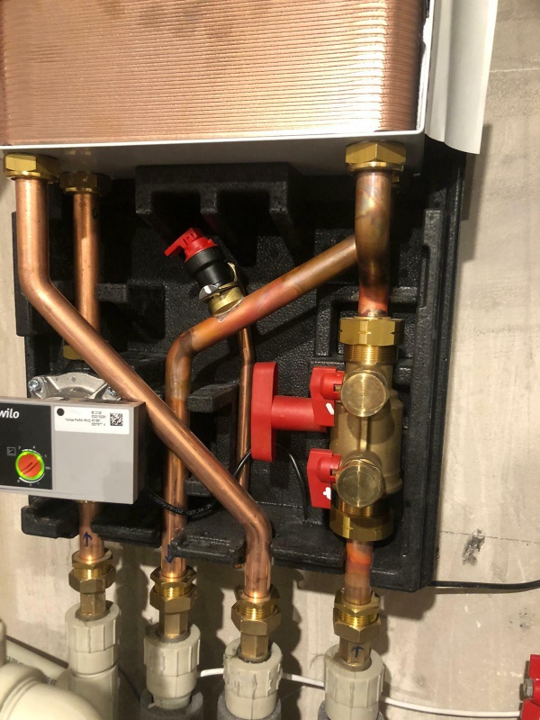

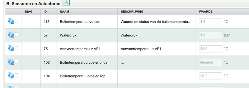

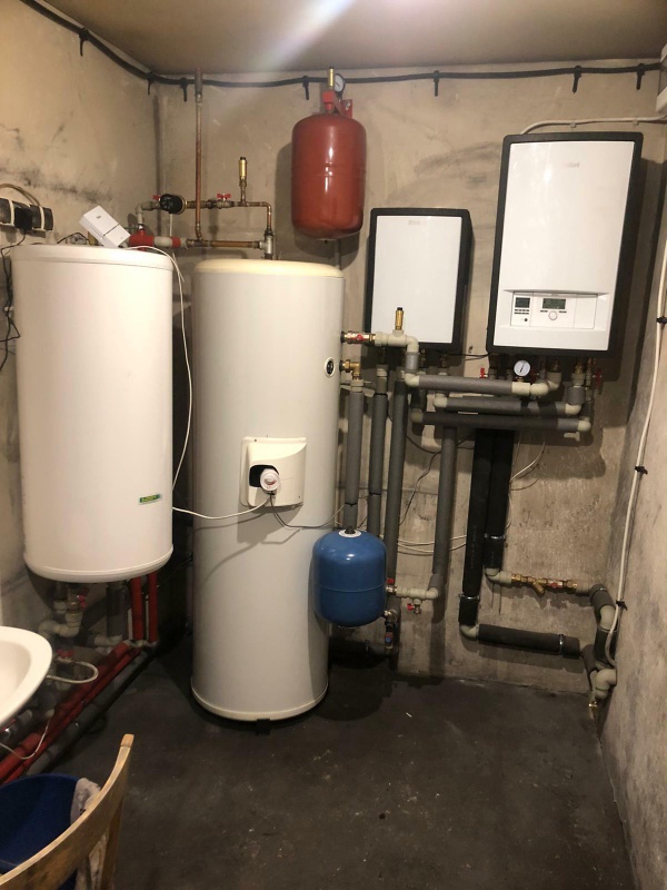

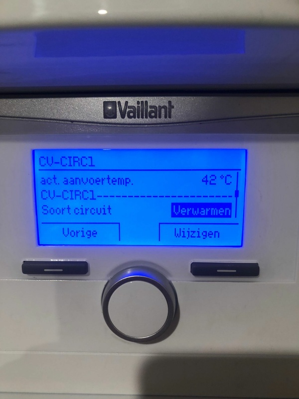

Als je ook SWW vat wil laden met de Vaillant + heb je ook de MEH97/6 nodig. Daar zit ook de 3 wegsklep in en de aansluitingen om je leidingen aan je SWW boiler aan te sluiten op je spiraal in je SWW boiler.
Afbeeldingslocatie: https://tweakers.net/i/iP-y-vDKz-VWjHqPtVfoqoYTzlU=/800x/filters:strip_exif()/f/image/t1l9b63klDVOJU1O7cpcnNhr.png?f=fotoalbum_large
Afbeeldingslocatie: https://tweakers.net/i/pK3Hn-G8-iNhGpppCZQ6jLY8kF4=/full-fit-in/4000x4000/filters:no_upscale():fill(white):strip_exif()/f/image/nhx8V9RXu2xj7duIHquug1gn.png?f=user_large
Afbeeldingslocatie: https://tweakers.net/i/TQ6mL_6yo7tvXqwh75ZwtqlNbyQ=/full-fit-in/4000x4000/filters:no_upscale():fill(white):strip_exif()/f/image/p87qV05FQ0gST9zuwoXtr1ay.png?f=user_large
Afbeeldingslocatie: https://tweakers.net/i/8i0FynGRTF3UMC1wCHujaVHTEO4=/800x/filters:strip_exif()/f/image/wWFCZwdSGSzmP2tc6MLh8V4B.png?f=fotoalbum_large
Zie bijlage
[ Voor 17% gewijzigd door Adriaan71 op 01-12-2021 21:17 ]

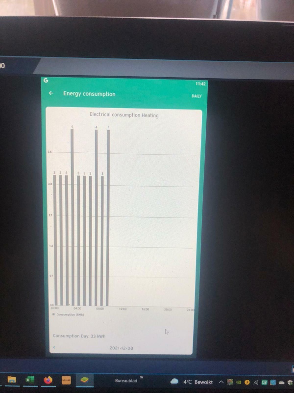

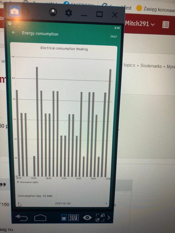

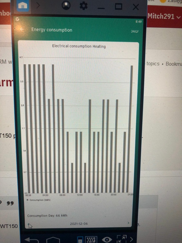

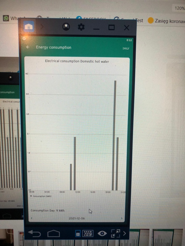

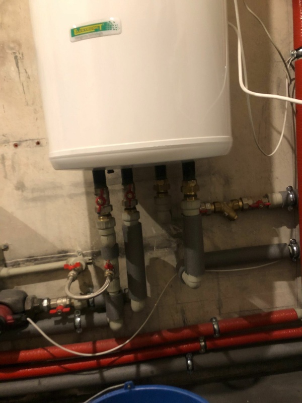

  • Registratie: December 2021
  • Laatst online: 01-02 09:48
Hallo,
Ik heb in november een warmtepompsysteem van Vaillant laten plaatsen, en heb onderstaand de inleidende tekst, enkele vragen over de instelling hiervan.
Voor de warmtepomp is er een kolenkachel (woon in Polen), verbruik ca. 7,5 ton steenkool per jaar, inclusief het hele jaar warm water voorziening.
Ik noem de prijs in złoty’s, aangezien ik hier het inkomen van złoty’s heb.
Afbeeldingslocatie: https://tweakers.net/i/ELiyCjd75qKNjkMa6ZVOE2IPbEI=/x800/filters:strip_icc():strip_exif()/f/image/7zOQlVKmI27RIXYDS5MTtkBy.jpg?f=fotoalbum_large
Dit was aan jaarlijkse kosten ca. 850,00 złoty (= ca. € 185,00) per ton, op jaarbasis dus ca. 6.400,00 złoty (ca. € 1.405,00)
Ik heb per 19-11-2021 zonnepanelen laten installeren met een vermogen van 9,625 kW voor een totaalprijs van 35.000,00 złoty (= ca. € 7.700,00)
En per 23-11-2021 een warmtepomp systeem van Vaillant.
Het warmtepomp systeem bestaat uit:
- warmtepomp type: VWL 125/6 A
- hydraulic station type: VWZ MEH 97/6
- scheidingswarmtewisselaar VWZ MWT 150
- buffervat 100 liter
- buitentemperatuur meter (m.i. vaillant, weet type nummer niet)
- 310 liter boiler warm water (bestaand, alleen anode vervangen)
- sensoNET
- MultiMATIC VRC 720
Voor de totaalprijs van 43.600,00 złoty ( = ca. € 9.580,00), inclusief installatie en ingebruikname.
Afbeeldingslocatie: https://tweakers.net/i/H_15b6n5hi50MaZDGmkUgssElYE=/x800/filters:strip_icc():strip_exif()/f/image/KS98MVAUzSWOsbRgF7jn3MCC.jpg?f=fotoalbum_large
Afbeeldingslocatie: https://tweakers.net/i/6pOu7-_A5mBA2Y84xvnp3yYm1Pc=/x800/filters:strip_icc():strip_exif()/f/image/tYp1TUisytVnQfRamH0wfpgz.jpg?f=fotoalbum_large
Alles is ingesteld, na installatie door een onafhankelijke installateur, door een monteur van Vaillant zelf.
We verwarmen 2 huizen.
1- het huis waar we permanent verblijven, oppervlakte ca. 180 m2, benedenverdieping vloerverwarming, boven radiatoren.
De bovenverdieping, is 1 grote slaapkamer, waar voor mij de temperatuur niet boven de
17-18 graden hoeft.
2- Het “gastenverblijf”, oppervlakte ca. 150 m2, geen bovenverdieping, alles vloerverwarming.
Hier staat ook de warmtepomp, die via ondergrondse leidingen ons huis verwarmt.
Deze leidingen heb ik 4 jaar geleden opgegraven om deze (zeer) goed te isoleren.
Dit nadat ik heb geconstateerd dat er boven deze leidingen de sneeuw niet erg lang bleef liggen.
Er is mij verteld dat we zowel ons huis als het gastenverblijf continu moeten verwarmen om het pendelen van de warmtepomp te voorkomen.
Is dit werkelijk nodig??
Afgenomen stroomverbruik is in de eerste dagen enorm, tot wel 105 kW, inclusief warm water.
COP ligt rond de 1,89, mi.. dus m.i. veel te laag met een dagtemperatuur van rond de 4-5 graden en nachttemperatuur van -1,5 graden.
In excel diverse schema’s gemaakt met verbruik, kosten, COP, etc.
Prijs stroom hier is 0,7852 złoty ( = ca. € 0,173) per kW.
Paar nachten wakker gelegen met de gedachte van de stroomrekening die ik nu ga krijgen.
Als het verbruik per dag rond de 100 kW blijft, de pomp 5 maanden draait, kan ik een totaalrekening verwachten van rond de 12.000,00 złoty (= ca. € 2.640,00)
Dan moet ik nog 7 maanden water verwarmen.
Nu weet ik niet hoe e.e.a. goed in te stellen betreffende het waterpompsysteem.
Eerst maar eens begonnen om de pompen bij de vloerverwarming (Grundfos Alpha 2; 25-40-180) in te stellen op hoogste curve.
Hierna de hoofdpomp die naar ons huis gaat (Grundfos Alpha 2; 25-60-180) in te stellen op AUTO-ADAPT.
Dit heeft volgens mij niet veel uitgehaald.
Veel tijd gestoken in zoeken op het internet hoe nu de warmtepomp in te stellen.
Zenuwachtig aangezien ik hier nog nooit mee te maken heb gehad, het installateur niveau maar eens bekeken.
Wat ik tot nu toe heb gedaan:
1- 03-12-2021 stooklijn stond op 0,8, deze op 0,6 gezet
2- 04-12-2021 naar 0,5
3- 06-12-2021 naar 0,3
4- 06-12-2021 minimum temperatuur stond op 35 graden, deze op 30 graden gezet.
5- 06-12-2021 Bivalentiep. Verw. stond op 0 graden, deze op -7 graden gezet,
Bivalentiep. WW stond al op -7 graden
De vloerverwarming thermostaat in ons huis staat nu geheel open, radiatoren boven ook.
Beneden lekker warm, ca. 22 graden, boven ca. 19 graden.
De vloerverwarming thermostaat in gastenverblijf staat op 30 graden, ik verwarm daar maar de helft, temperatuur ongeveer 18 graden.
Het verbruik is sinds gisteren gelukkig aardig afgenomen.
Wat mij opvalt is dat op de app van Vaillant, te zien is dat de aanvoertemperatuur VF1, fluctueert van minimaal 25 graden tot maximaal 35 graden.
Is het niet beter om deze maar een verschil van ca. 5 graden te geven.
Zo ja, hoe kan ik dit instellen?
Wanneer iemand mij kan vertellen hoe ik nog meer kan instellen om het verbruik naar beneden te krijgen, hoor ik dit graag.
  • Proton_
  • Laatst online: 25-11 14:26
Proton_
Team Welles
@Mitch291 De verandering van stooklijn is inderdaad een goede stap :)
Goed dat je het monitort.
Kijk het eerst maar weer een paar dagen aan, zodat je het gedrag goed kan zien en misschien al wat gerustgesteld kan worden.
De truc is inderdaad om de aanvoertemperatuur op de laagste temperatuur te zetten waarbij het comfort nog goed is. Hierbij kan het helpen om 24/7 te stoken.
Intussen kan je hier misschien een schema posten, want ik begrijp de functie van de scheidingswarmtewisselaar nog niet helemaal. Of is je warmtepomp glycolgevuld (kost iets rendement)?
De vraag over aanvoertemperatuur begrijp ik ook niet helemaal.
Hij is nu afhankelijk van de buitentemperatuur. Dit is logisch, want als het buiten kouder is verlies je meer warmte en moet er dus ook meer warmte uit de vloer komen. Een veranderende temperatuur hoort bij een goed werkend systeem.
Het lastige is dat je radiatoren en een vloerverwarmingverdeler hebt met thermostaat (en pomp), dus daar is menging, temperatuurverlies en dus rendementsverlies.
Idealiter maak je daar twee circuits van met een eigen temperatuur, of je accepteert dat de radiatoren niet veel doen en stookt alles op vloertemperatuur. Daar moet wel wat waterzijdigs voor worden aangepast.

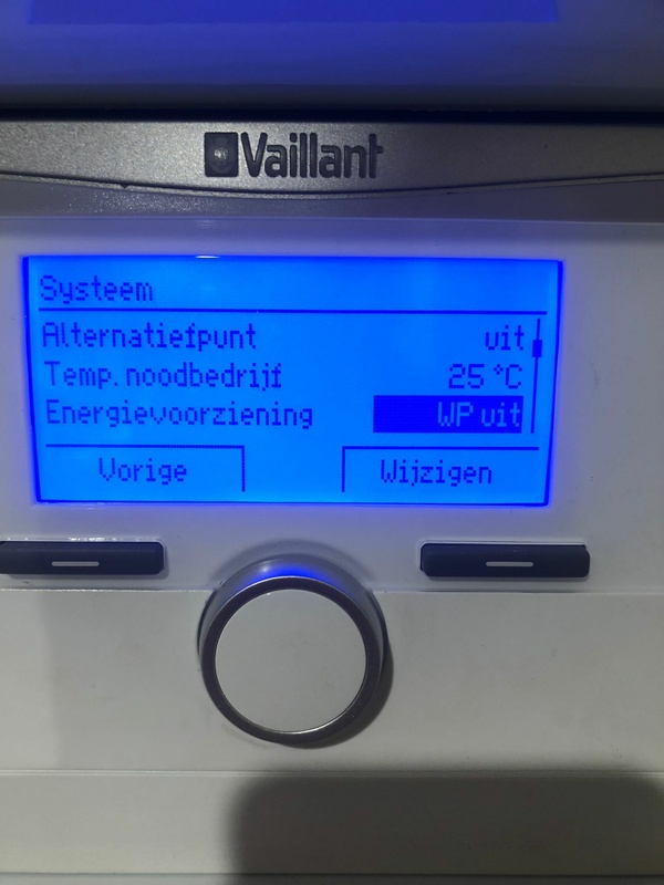

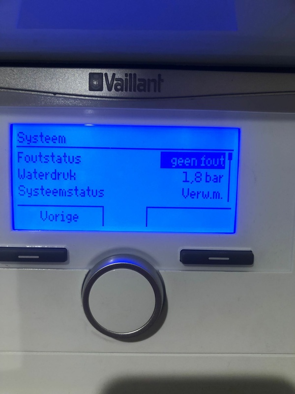

  • Mitch291
Bedankt voor de snelle reacties.
@Proton_
Of is je warmtepomp glycolgevuld - JA
of je accepteert dat de radiatoren niet veel doen en stookt alles op vloertemperatuur - JA, accepteer ik
@Adriaan71
- Hoe is de isolatie van je woning betreft dak, wanden en vloer? Wat voor Rd-waarde zal je daar per onderdeel aan geven?
Rd-waarde geen idee 8)
Huizen hebben dikke muren, ca. 40-50 cm., muur aan buitenzijde met 50 mm. piepschuim
Dak m.i. ok, boven immers 17-18 graden met radiatoren op zelfde temperatuur als vloerverwarming
Vloer is geisoleerd, daarop ca. 70-100 mm. dekvloer met tegels
- Hoe wordt he warmtepomp nu bestuurd. 100% weersafhankelijk of heb je ook kamer bijschakeling inactief, actief of uitgebreid?
M.i. 100% weersafhankelijk, regelapparaat VRC 720 op VWZ MEH 97/6, dus niet in huis
- Hoe staat je SWW vat ( warm water ) ingesteld Eco, Normaal, gebalanceerd ? En op wat voor temperatuur staat die ingesteld en wat is je hystrerese boilerlading?
geen idee, 45 graden, geen idee
- Staat je legionele bescherming ingesteld voor je SWW vat, en zoja op welke dagen?
Ja, zaterdag om 13:00 uur, ben mij ervan bewust dat dit energie kost
- Staat bijverwarming spiraal alleen ingesteld voor SWW vat of ook voor CV?
Heb ik toch veranderd?? Bivalentiep. verw. -7. Of is dit iets heel anders?
@Proton_
Als je iets van logging per minuut op elektriciteit zou kunnen regelen is het gedrag goed te zien - moduleren, pendelen, bijverwarming etc.
Maar dat is met kant-en-klaarspullen vrij prijzig.
Later misschien eens :)
Ik had het idee dat wanneer ik de aanvoertemperatuur VF1 minder laat schommelen, nu tussen 25 en 35 graden, dit beter is, of niet?
Ik denk aan tussen de 28 en 33 graden.
Kan dit, zo ja, hoe in te stellen
Moet ik de snelheid van de pomp van scheidingswarmtewisselaar VWZ MWT 150 misschien aanpassen, staat m.i. nu op vol.
Afbeeldingslocatie: https://tweakers.net/i/fm0aGGg04PCF_zfgStxDFd2l9ns=/x800/filters:strip_icc():strip_exif()/f/image/DfCnRcoWIc3dHhPsIUXvk5nR.jpg?f=fotoalbum_large
  • Mitch291
@Adriaan71
Smakelijk :)
  • Adriaan71
  • Registratie: December 2020
  • Laatst online: 16-10-2025
Adriaan71
Kan je ook eens je flow in je installatie kijken hoeveel dat is.
Via je binnen module. En staan alle verdelers van je VV helemaal open en hebben die verdelers er geen pomp ertussen zitten.
[ Voor 17% gewijzigd door Adriaan71 op 07-12-2021 17:43 ]
  • Mitch291
@Adriaan71
Geen idee waar je het over hebt, sorry
Afbeeldingslocatie: https://tweakers.net/i/OELocP6Hq-_sIfnjhUCaFHYivLY=/x800/filters:strip_icc():strip_exif()/f/image/XdhC1Bv4RmDvHKCQukz8wxPj.jpg?f=fotoalbum_large
Afbeeldingslocatie: https://tweakers.net/i/5BVzxxpJkoantOh2vATWudJb-wU=/x800/filters:strip_icc():strip_exif()/f/image/nDgli7zAu2l64aDyuNFZbzhn.jpg?f=fotoalbum_large
Afbeeldingslocatie: https://tweakers.net/i/FtR5NR_Q_P145l_0occgvqTTtMU=/x800/filters:strip_icc():strip_exif()/f/image/KnM1W5wk6qVir1o8GxWKqvkH.jpg?f=fotoalbum_large
Afbeeldingslocatie: https://tweakers.net/i/h1Gia10S0CCxZMOgwbWQbbri5ME=/x800/filters:strip_icc():strip_exif()/f/image/LTvpjiuaZ9t2FFlJZQxvmwL1.jpg?f=fotoalbum_large

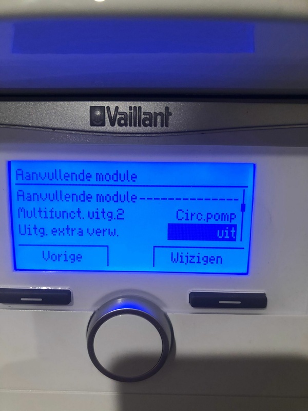

  • Mitch291
@Proton_ en @Adriaan71
Instellingen volgens onderstaande foto's
Afbeeldingslocatie: https://tweakers.net/i/dOWtbbZCMIu8ALBHWBl3ysoimOk=/x800/filters:strip_icc():strip_exif()/f/image/AUxT5ugJw4qNahS95W6ROxSA.jpg?f=fotoalbum_large
Afbeeldingslocatie: https://tweakers.net/i/QQgZ6OFJQaweC9o73_N0uSRKru8=/x800/filters:strip_icc():strip_exif()/f/image/Z3OO0DZKtODeczRyfGalxfr1.jpg?f=fotoalbum_large
Afbeeldingslocatie: https://tweakers.net/i/AsXbZdtxzQjmm-Tcb5pcJI1-N-s=/x800/filters:strip_icc():strip_exif()/f/image/Hs0pxFndt8hKpk4uHN6sf8m3.jpg?f=fotoalbum_large
Afbeeldingslocatie: https://tweakers.net/i/UYG-20_AuQXqWGSCOhsjSEH86ng=/x800/filters:strip_icc():strip_exif()/f/image/XnAwW8iuNfjWslK7E8y6YopS.jpg?f=fotoalbum_large
Afbeeldingslocatie: https://tweakers.net/i/y4xi3jbDoKLku_pv_6Mt36xUi0Y=/x800/filters:strip_icc():strip_exif()/f/image/nM6djsOTBbGYf7F7b4drc2OH.jpg?f=fotoalbum_large
Afbeeldingslocatie: https://tweakers.net/i/itCUwkjtf08F7CamJsItZb8Zgqo=/x800/filters:strip_icc():strip_exif()/f/image/Lg3Wa84tvc8LN4t8k7axmzUz.jpg?f=fotoalbum_large
Afbeeldingslocatie: https://tweakers.net/i/5hQjLWFy9WAD6qNKyrV6W8QMITE=/x800/filters:strip_icc():strip_exif()/f/image/ysw6tNsjdKlLWnoXNI1ZvXBB.jpg?f=fotoalbum_large
Afbeeldingslocatie: https://tweakers.net/i/JZxGRuk6pPfT_kd7XLO6wZNQJmk=/x800/filters:strip_icc():strip_exif()/f/image/SfMbOe35UZUY8h6zF5QaFlCE.jpg?f=fotoalbum_large
Afbeeldingslocatie: https://tweakers.net/i/hZzt_cSHpllfJ8kqPpv0OVBgzfY=/x800/filters:strip_icc():strip_exif()/f/image/eMaEKxRlA0lzm2lpUPcz2k69.jpg?f=fotoalbum_large
Afbeeldingslocatie: https://tweakers.net/i/WHvFz8WYnfHHhpPMKUSX-anBZHg=/x800/filters:strip_icc():strip_exif()/f/image/cDyTEPDYbPaVLkLwNEOlfFY3.jpg?f=fotoalbum_large
Afbeeldingslocatie: https://tweakers.net/i/5Fz8AV9fsQWwyGdF_z_7eawEue8=/x800/filters:strip_icc():strip_exif()/f/image/gUXUx3CiKc96FO3mzky5XcPq.jpg?f=fotoalbum_large
Afbeeldingslocatie: https://tweakers.net/i/g0S-APzmDvV1UUEsBcUyXumugI8=/x800/filters:strip_icc():strip_exif()/f/image/aVovUJEGNPnLpOY2QwdMb20l.jpg?f=fotoalbum_large
Afbeeldingslocatie: https://tweakers.net/i/ICmJ1jqSaKPpMGaTQdtC0xbYb5o=/x800/filters:strip_icc():strip_exif()/f/image/0znsxMnWvP48Rhg9D3snO7DE.jpg?f=fotoalbum_large
Afbeeldingslocatie: https://tweakers.net/i/zZIeB0lgK_riRrfaV8BkWpE_Tw0=/x800/filters:strip_icc():strip_exif()/f/image/qjY9aGWwVmom94cH7cFkH8jF.jpg?f=fotoalbum_large
Afbeeldingslocatie: https://tweakers.net/i/2EbYJfT3UKpwCsX2fA0dFHCgYzU=/x800/filters:strip_icc():strip_exif()/f/image/TgEAuZhrrJiM1GY0dMBhUpZm.jpg?f=fotoalbum_large
Afbeeldingslocatie: https://tweakers.net/i/V5nGr64jGII7SgRZlLxgRduydYI=/x800/filters:strip_icc():strip_exif()/f/image/9B5q1hBCYijQHMLq4zRYSbDo.jpg?f=fotoalbum_large

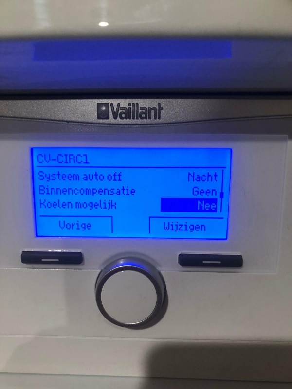

  • Adriaan71
Adriaan71
Mitch291 schreef op dinsdag 7 december 2021 @ 17:57:
@Adriaan71
De verdelers van je vloerverwarming waar de slangen allemaal aangesloten zitten. staan deze helemaal open?
En hoelang meter slang zit er per groep.
En systeem auto off staat s'nachts. Gaat je systeem s'nachts helemaal uit?
  • Mitch291
@Adriaan71
Ah, duidelijk.
Staan allemaal open.
Is destijds niet goed aangelegd, 1 ruimte met veel teveel meters slang, dit is mij bekend.
Maar dat neemt niet weg dat de temperatuur in huis goed is, met een aanvoertemperatuur van tussen de 25 en 35 graden.
Dat is namelijk wat de warmtepomp levert, tussen de 25 en 35 graden.
Is er een mogelijkheid om dit te regelen?
Tussen bijvoorbeeld de 28 en 33 graden, dus 5 graden verschil ipv 10 graden verschil
Dan hoeft de warmtepomp immers minder te werken?
Of zie ik dat verkeerd?
  • Mitch291

  • Adriaan71
Adriaan71
Mitch291 schreef op dinsdag 7 december 2021 @ 18:32:
Waarom dat er staat snap ik ook niet.
Via tijdsinstellingen anders geregeld namelijk, 24/7 aan.
In principe regelt je WAR je temperatuur aan de buiten temperatuur d.m.v. je stooklijn. Je kan inderdaad minimalen aanvoer temperatuur vast zetten zoals je gedaan hebt.
Minimaal 30 graden.
Maar de WAR werking is wel gekoppeld aan je retour temperatuur en als hij die temperatuur niet haalt om de een of ander reden heb je misschien kans dat hij dan hetzij hoger aanvoer temperatuur gaat maken of de de element erbij springt.
En dat geheel heb dan te maken dat de flow te laag is in je systeem als je delta T te groot is. Dus wil je je delta T lager hebben tussen de 3 en 5 graden moet je flow omhoog.
Zitten alle leidingen goed aangesloten. Ook op de warmte wisselaar? En heb je nog naregelingen in je systeem zitten in de woningen.
Ik ken systeem schema 11 ook niet. Van alle Vaillant schema's die ik hem werken allemaal met systeemschema 8 en 9
En hoeveel kw is de warmtewisselaar die je hebt hangen.
En wat voor runs maakt de warmtepomp met cv?

  • Mitch291
@Adriaan71
Wat bedoel je hiermee?
Wat is delta T?
Voorheen met de kolenkachel was verschil tussen aan- en retour ongeveer 7 tot 9 graden.
Alles is aangelegd door een erkende installateur, hierna is alles gecontroleerd door een monteur van Vaillant zelf.
In onze huizen zitten m.i. geen naregelingen.
Beide monteurs zijn ook niet in ons huis geweest om daar werkzaamheden te verrichten, alleen om koffie/thee met gebak te nuttigen.
Alleen kranen op de radiatoren boven, welke openstaan, en een thermostaatkraan op de vloerverwarming welke ik nu ook geheel open heb staan.
Geen idee, is de VWZ MT 150
https://www.vaillant.be/d...vwz-mwt150-00-1218910.pdf
Hoe kan ik dit checken?
  • Mitch291
@Proton_
Niet echt, dat ligt een stuk genuanceerder. Voorlopig zou ik me daar nog niet zo druk over maken, ik zie dat Ta,gevraagd 33 is en Ta,geleverd 42, wat meer aandacht vraagt. Dat kan wijzen op een te laag debiet (moet >1000 liter per uur zijn, mag best 2000 zijn). Dat moet ook ergens in een menu te vinden zijn :)
Bij mij op de VWZ AI onder Live monitor.
Volgens mij kan je daar ook ergens de retourtemperatuur zien. Probeer de flow zo hoog te krijgen dat aanvoer en retour hooguit 5 graden verschillen.
Ik zal hier eens naar (proberen te) gaan kijken.
En hoe kan ik de flow wijzigen?
Met deze pomp?
Afbeeldingslocatie: https://tweakers.net/i/UWcdqP8VybFx9gkxi7YBN44V6Aw=/x800/filters:strip_icc():strip_exif()/f/image/FYpCoQAUrWgbtpMT6YpJvOCK.jpg?f=fotoalbum_large
Deze staat nu op AUTO-ADAPT

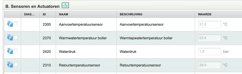

De aanvoer temperatuur VF 1 die ik uitlees in mijn 720 zie bijlage 28,2 graden
Afbeeldingslocatie: https://tweakers.net/i/ElqUULh0LHGNGV_5uPig0L7kbJ8=/800x/filters:strip_exif()/f/image/Pt0YlBPuHhzkQO6F2BCanqIy.png?f=fotoalbum_large
Is zo goed ls het zelfde als mijn retour temperatuur in mijn VWL 77/5 IS 28,9 graden.
zie bijlage
Afbeeldingslocatie: https://tweakers.net/i/Gk_B7exmHA2B8jsXtgAFzuiONLs=/800x/filters:strip_exif()/f/image/8reLUrbHrhtEgDSVZvPIWL2o.png?f=fotoalbum_large
Dus zijn VF 1 is zijn retour temperatuur van mijn VWZ MEH 97/6. Dus dan zit zijn aanvoer ervan wat hoger . Bij mijn scheelt dat nog geen 3 graden 31,5.
[ Voor 41% gewijzigd door Adriaan71 op 07-12-2021 19:55 ]

Ben ik weer.
Allemaal geen rocketscience hoe het is aangesloten
Buitenunit gaat naar hydraulic station type: VWZ MEH 97/6
Vanuit VWZ MEH 97/6 gaat er een aanvoer- en retourleiding naar de boiler voor warm water voorziening en een aanvoer- en retourleiding naar scheidingswarmtewisselaar VWZ MWT 150, alles gevuld met glycol.
Dus hydraulic station type: VWZ MEH 97/6 heeft 6 aansluitingen:
2 voor de buitenunit
2 voor de boiler
2 voor scheidingswarmtewisselaar VWZ MWT 150
Alles glycol
Dan gaat er een aanvoer- en retourleiding van scheidingswarmtewisselaar VWZ MWT 150 naar het buffervat van 100 liter.
Dus scheidingswarmtewisselaar VWZ MWT 150 heeft 4 aansluitingen:
2 voor het ontvangen van warm water
2 voor het doorgeven van warm water naar buffervat
Vanuit het buffervat gaat er en aanvoer- en retourleiding naar de c.v. installatie.
Het buffervat heeft dus 4 aansluitingen:
2 voor de c.v.
Dit is zo goed volgens jullie?

@Proton_
Ik maak complete overzichten in Word en/of Excel met wat ik doe, altijd met datum, vaak ook met vermelding van de tijd :) 8)
  • Mitch291
@Proton_
Geheel links zie je de Grundfos pomp na het buffervat welke pompt naar alles, ons huis en gastenhuis waar de de installatie staat.
Afbeeldingslocatie: https://tweakers.net/i/tHnYhpO3neUax7IAd9tByoSAMrI=/x800/filters:strip_icc():strip_exif()/f/image/gLyuum7FhuBfIaS6uXNCwrLT.jpg?f=fotoalbum_large
Afbeeldingslocatie: https://tweakers.net/i/cJJe3RgF60AwNXH6Xm6eauaY3mo=/x800/filters:strip_icc():strip_exif()/f/image/RjvNO8sPidw4aKtWSRM4gjh6.jpg?f=fotoalbum_large
Staat nu niet meer op AUTO-ADAPT maar op 3, is vol vermogen
  • Proton_
Proton_
Team Welles
@Mitch291 ok, de monoblock pompt glycolmengsel, de MWT150 pompt naar de buffer, de Grundfos doet alle afgifte. Makes total sense now :)
Ik ben benieuwd naar de resultaten.

Wat mij gisteren is opgevallen.
Temperatuur boiler gaat ineens van 41,5 graden naar 19,5 graden.
Klopt, iemand heeft erg lang staan te douchen, ca half uur.
Is dit niet vreemd dat er zo'n grote terugval is?
Heeft ca. 6 kW aan stroom gekost om dit weer op te warmen.
Boiler warm water is 310 liter.
Vandaag continu gecontroleerd, temperatuur hele dag op 45 graden, zakt heel erg langzaam, staat nu, 20:44 uur op 39,5 graden.
1 persoon heeft zich vandaag (kort) gedoucht.
Nog steeds geen verbruik op de app kunnen zien voor warm water.

Gaat in ieder geval stuk beter nu.
Afbeeldingslocatie: https://tweakers.net/i/LNq6CKrxOXcy0uE_m5sWUpdUAk4=/x800/filters:strip_icc():strip_exif()/f/image/EpjSohYzPpRBzbqtMOmoKFT2.jpg?f=fotoalbum_large
Afbeeldingslocatie: https://tweakers.net/i/mQd3TQYNHiFjg86hIuRE8-3jYFA=/x800/filters:strip_icc():strip_exif()/f/image/OUZQVHSQecWgq7u5sEohB622.jpg?f=fotoalbum_large
Afbeeldingslocatie: https://tweakers.net/i/che50Lh0Znup2epGBP_XmNbJJxY=/x800/filters:strip_icc():strip_exif()/f/image/spkS6DOTpeunFoJ2NFYqI6iC.jpg?f=fotoalbum_large
Afbeeldingslocatie: https://tweakers.net/i/DxPgnjpHFPmlLQh0wRXiOizs9v0=/x800/filters:strip_icc():strip_exif()/f/image/xI9j9NPpddEiBo6wVtzBIbFX.jpg?f=fotoalbum_large
Afbeeldingslocatie: https://tweakers.net/i/ipZYIthzk4EKmgM_tgO2cuk4uPo=/x800/filters:strip_icc():strip_exif()/f/image/vLWsY64s0AKu0PuzBEV4WSl5.jpg?f=fotoalbum_large
verbruik warm water
Afbeeldingslocatie: https://tweakers.net/i/5u3SS00S4kCXLEepCM8SP79wF44=/x800/filters:strip_icc():strip_exif()/f/image/mZEf5uWBbc22rDsIE4mN9wyj.jpg?f=fotoalbum_large
Afbeeldingslocatie: https://tweakers.net/i/QiJOffFcwFocUzhkYNPqQ-BCRXc=/x800/filters:strip_icc():strip_exif()/f/image/r6m0kjgY4KCvbKONF7DHur6q.jpg?f=fotoalbum_large

Mitch291 schreef op dinsdag 7 december 2021 @ 20:46:
Dat boiler zo hard zakt met 30 minuten douche is normaal. Ligt ook nog aan ltr/min wat uit douchekop stroomt. En war de sensor zit je boiler.
Zou persoonlijk boiler op 53 graden zetten, heb je wat meer douchetijd. En de voeler als het kan in 1/3 van onderen.
Wij kunnen zo 4 a 5 keer douche. Geen lange douchjes uiteraard.
Volgens mij maak je ook 2x per dag warm water met je warmtepomp. Rond 08.00 en rond 21.00 uur.
Dat kost ook al gauw 6 tot 8kWh per dag. Kijk of je die in tijdsvenster kan zetten ovedags. Is de temperatuur hoger en beter COP. En het liefst 1x per dag. Zodoende naar 53 graden. Heb je meer water.
Ik laad elke dag min boiler tussen de 2 a 3kWh per dag opgenomen vermogen bij 3 a 4 graden buiten.

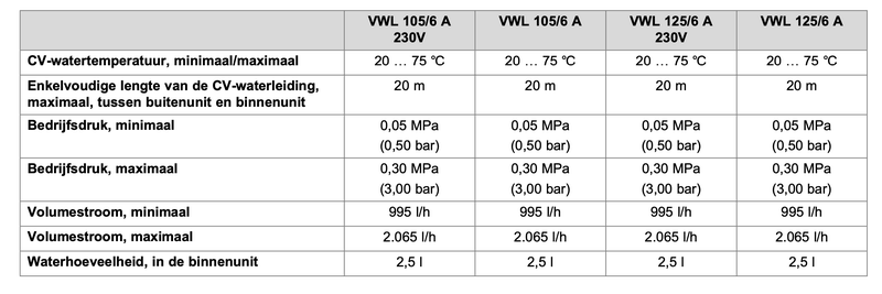

Correctie.
Zie flow bijlage minimaal en maximale
Afbeeldingslocatie: https://tweakers.net/i/vdR0BxwwnSaRuNvQRqGuVPdjRP4=/800x/filters:strip_exif()/f/image/g3EW2Xu4WRxbPVv12Nd8OJQl.png?f=fotoalbum_large

@Adriaan71
Kan ik zo de aanvoertemperatuur en retourtemperatuur aflezen in de VWZ MEH 97/6?
Ben een beetje huiverig om deze setting te kiezen >:)
Heb ik dus ook nog niet gedaan.
Afbeeldingslocatie: https://tweakers.net/i/JF2vQbJ5Wfxkva_vn6ZGypLQSvc=/x800/filters:strip_icc():strip_exif()/f/image/y2urYFbswbBgXdev9d5FclMI.jpg?f=fotoalbum_large
Oftewel:
Installateurniveau → Testmenu → Test programma →
P.04 CV bedrijf Keuze
P.06 ontluchten afgiftesysteem Keuze
P.11 koel bedrijf Keuze
P.12 ontdooien Keuze
P.27 verwarmingselement Keuze
P.29 Hoge druk Keuze
Installateurniveau → Testmenu → sensor/werking test →
T.0.01 Afgiftesysteem pomp Vermogen
0 100 % 5, uit 0
T.0.17 Ventilator 1 0 100 % 5 0
T.0.18 Ventilator 2 0 100 % 5 0
T.0.19 Condensbak verwarming Uit Aan Aan, Uit Uit
T.0.20 4WV Uit Aan Aan, Uit Uit
T.0.21 EEV stand 0 100 % 5 0
T.0.23 Verw.spiraal compressor Uit Aan Aan, Uit Uit
T.0.40 Aanvoer temperatuur -40 90 °C 0,1
T.0.41 Retour temperatuur -40 90 °C 0,1
T.0.42 Afgiftesyst. circuit: druk 0 3 bar 0,1

@Adriaan71
En is dit de volumestroom?
Afbeeldingslocatie: https://tweakers.net/i/OJc0eMmVntvbswu6O4heqwX1LG0=/x800/filters:strip_icc():strip_exif()/f/image/ZE1MBMIRtB4lEo659CJHpW2d.jpg?f=fotoalbum_large
Zo ja, zit ik wel goed, zat gisteren rond de 1670
  • Proton_
Proton_
Team Welles
@Mitch291 Met de sensortest kan je niets in de war gooien :) de sensoren zijn alleen lezen.
Samenvatting;
* We zien wat discrepanties in Taanvoer
* Kan komen door te weinig debiet/volumestroom/debiet -> lees net 1600 l/h, dat is OK
* Ta, Tr en flow samen vertellen of de warmtepomp zijn vermogen haalt en of hij lekker draait.
* Ta, Tr bij de warmtewisselaar vertelt of debiet daar OK is (moet ook een dT van ca 5 graden zijn)
* Ta. Tr bij de buffer vertelt of het debiet daar OK is (moet ook een dT van ca 5 graden zijn)
Heb je ergens te weinig flow en/of te veel dT, dan check je de filters, afsluiters etc
Alle moed bij elkaar geraapt :)
Afbeeldingslocatie: https://tweakers.net/i/i6OpY2UrFAZFRM2peU1Lu3Qg0QU=/x800/filters:strip_icc():strip_exif()/f/image/G2QzK99gKDE3UQJ5okvs9xrU.jpg?f=fotoalbum_large
Afbeeldingslocatie: https://tweakers.net/i/j3Df1lwuOC4fPUyIy2CL5QCT0Xc=/x800/filters:strip_icc():strip_exif()/f/image/SYdvMTQSnXdo6ybRWqzhyQRu.jpg?f=fotoalbum_large
Afbeeldingslocatie: https://tweakers.net/i/iU8oDPN584bhiGVeCnzxCBL5Umw=/x800/filters:strip_icc():strip_exif()/f/image/wRKkUOACEE0jNF3q7ga6WVnG.jpg?f=fotoalbum_large
Verschil 5,4 graden, is dat goed?

@Adriaan71
Sinds ik de Grundfos pomp van AUTO-ADAPT heb afgehaald en op vol heb gezet, gisteren rond 20:30 uur, is de warmtepomp m.i. meer gaan verbruiken.
Afbeeldingslocatie: https://tweakers.net/i/CgYH0jAnnloSt_-ulq_wGDbtotM=/x800/filters:strip_icc():strip_exif()/f/image/Egpn98FDV5mNrEEkMv1nR6S8.jpg?f=fotoalbum_large
Afbeeldingslocatie: https://tweakers.net/i/ucTXeT2ZHu5JYwWN2sMVFxCA7oI=/x800/filters:strip_icc():strip_exif()/f/image/RNnKVS07RpIYfGSqbZifJg2A.jpg?f=fotoalbum_large
Ga de pomp nu weer op AUTO-ADAPT zetten en kijken wat dit doet.
