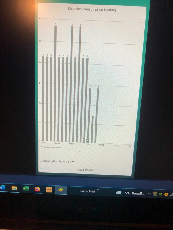

@Proton_ en @Adriaan71
Verbruik na terugzetten Grundfos op AUTO-ADAPT rond 11:50 uur.
Afbeeldingslocatie: https://tweakers.net/i/Ne5hjIXiPEwFwSMR6UTCsGuKaZc=/x800/filters:strip_icc():strip_exif()/f/image/Ol3MN9xZt1DEi9AXaER0Etzo.jpg?f=fotoalbum_large

Mitch291 schreef op woensdag 8 december 2021 @ 16:20:
Duidelijk dat de pomp zo moet staan. Is het nou -5 bij jouw wat ik op je pc zie?
En beide woning zijn op temperatuur nu.

@Adriaan71
Ja, scherp van je :)
Nee, gastenverblijf om ca. 15:00 uur uitgezet, geen idee hoe warm het daar nu is.
Hierna paar keer flow l/h gecontroleerd, deze blijft rond de 1600 l/h
Is dit goed zo, of moet ik gastenverblijf ook blijven verwarmen?

Mitch291 schreef op woensdag 8 december 2021 @ 16:39:
@Adriaan71
Je flow blijft goed. Echter ook je buiten unit monitoren dat hij niet gaat pendelen. Meerder keren per uur aan en uit.
Denk dat het wel goed gaat. Maar wel even in de gaten houden,
Nu kan je ook je stooktabel weer iets verlagen met 0,5 en kijken hoe het met die warmte in je huis gaat.
Dan moet je aanvoer temperatuur ook iets zakken.
Dan weer even aankijken hoe het gaat.
