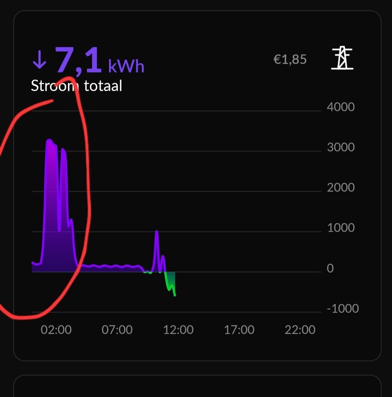

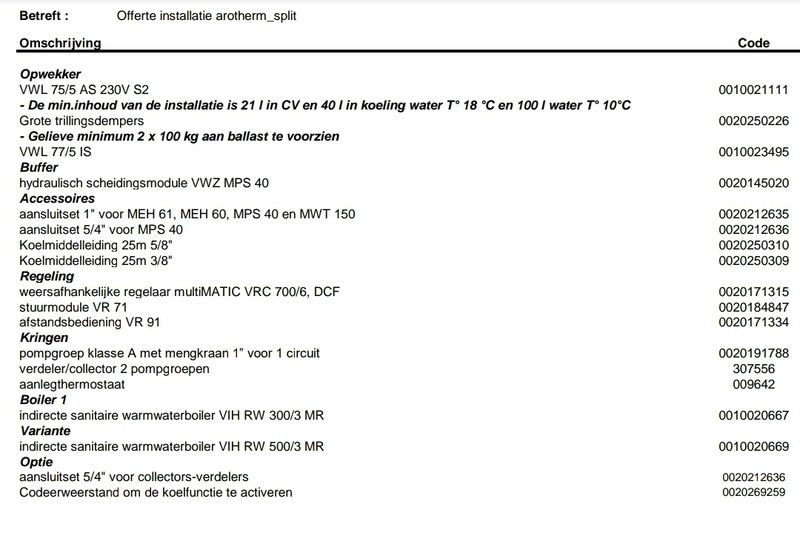

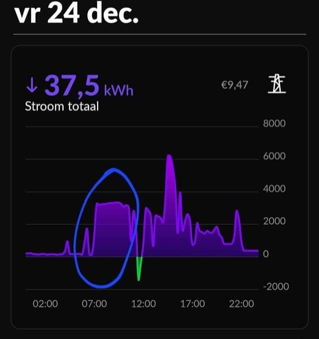

Ik probeer zelf ook een beter idee te krijgen van of en wat er misloopt met mijn installatie.
Als ik mijn warmtepomp arotherm split 75 vergelijk met iemand met een daikin, dan zie ik enorme verschillen in verbruik, en ook in piekverbruik.
Zo springt mijn installatie steeds meteen bij opstart naar een verbruik van 3kwh, en dit voor een aantal uur waarna hij meteen weer uitvalt. Dit lijkt te gebeurten ongeacht of het buiten -2 of + 10 is en of er binnen 0.3 graden bij moet of 3 graden. Bij hen zien we eerder een ietwat langere periode maar aan een veel lager piekverbruik, bijv 0.5 a 1kwh
Afbeeldingslocatie: https://tweakers.net/i/OCoRjurMaD4sNuLbBcqcuLu-9kI=/full-fit-in/4920x3264/filters:max_bytes(3145728):no_upscale():strip_icc():fill(white):strip_exif()/f/image/qhFm7WXU6wKMgV9hvMT7thjw.jpg?f=user_large
Afbeeldingslocatie: https://tweakers.net/i/zf5zyUM2d_mIvR-EE-VU-5jB7Ok=/x800/filters:strip_icc():strip_exif()/f/image/veQ6mv0ytcXYTKyMdy1TfEa7.jpg?f=fotoalbum_large
Heeft er iemand hier ervaring mee ? Ik heb ondertussen alles zowat geprobeerd denk ik

@jorne123 Met een max van 33 graden kan de stooklijn wel naar 0.2.
Maar, dat zal het verschil niet verklaren.
Is hij op dat moment niet bezig met de boiler opwarmen?
Je kunt ook nog uitsluiten dat hij niet in noodbedrijf staat en dat alle sensoren een zinnige waarde geven met het menu op de binnenunit. Draait de fan wel?
Het wordt blijkbaar wel warm genoeg in huis.

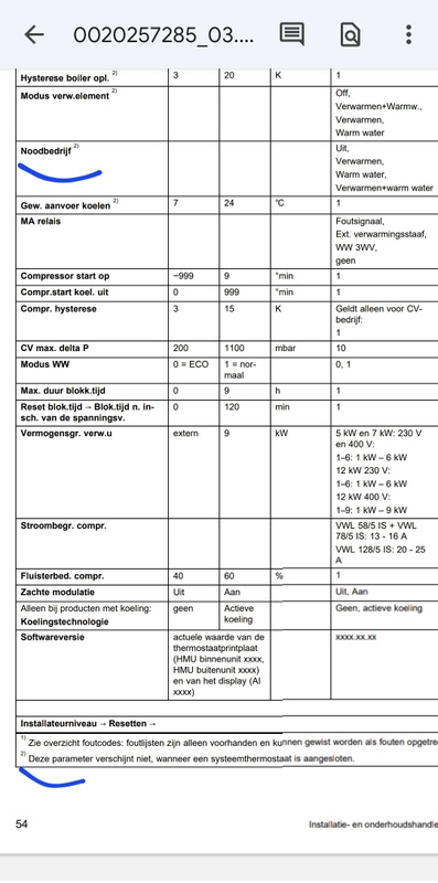

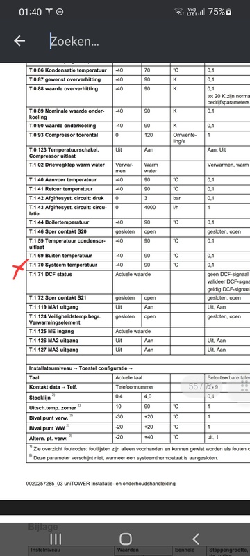

Dag @Proton_ , dank je wel voor je antwoord.
Hij is dan zeker niet bezig met de boiler. Dit bekijk ik ook iedere keer.
Ik heb de aanvoer temperatuur ook al op 27 graden max gehad. Ook dan krijg ik het huis warm, maar hetzelfde probleem lijkt zich ook dan te stellen.
Noodbedrijf temperatuur staat op de standaardwaarde van 25 graden. Het is me niet duidelijk hoe ik dit verder zou kunnen controleren. Ik heb geen instelling hiervan op de binnen unit aangezien er een thermostaat is aangesloten

Aha. Een helder licht heeft je vloerverwarming menggroepen gegeven, zie ook je offerte.
Dat is wat mij betreft een grote no-no. niet zo goed idee.
De stooklijn terugzetten naar 0.2 zal al een hoop schelen, dan wordt er minder gemengd.

Je vloer heeft 29 graden nodig, maar iets bedenkt dat op 30/12 de warmtepomp 49 moet maken.
Dat haalt hij niet (snel), dus gaat hij vol gas. En waarschijnlijk gaat hij weer uit voordat de 49 graden is aangetikt omdat de ruimte op temperatuur is, waardoor de volgende keer weer volgas gestart wordt.
Je kunt in de handleiding kijken wat hierover gezegd wordt:
Regelingen / adaptieve stooklijn nee
Het hulpelement heeft maar 92 uur gedraaid, dat zou gewoon voor legionellapreventie kunnen zijn geweest, dus dat is nog niet meteen zorgwekkend.

Wat me wel al opviel was volgende
Binnen unit- installateur niveau- sensor werking test
T 1.70 Systeemtemperatuur = -99.0 °C
Iemand enig idee wat dit kan zijn? Ergens een defect / slecht aangesloten ?

  • Kird03
  • Laatst online: 23:21
jorne123 schreef op donderdag 6 januari 2022 @ 01:43:
Het lijkt na wat me de instellingen te spelen terug wat normaler te werken. Ik post morgen terug een lijst van alle instellingen en monitors
minimum volgens handleiding is -40, dan zit je met -99 best wel fors naast.
Gezien de temperaturen voelt dit als de grenzen van het gas wat je comprimeert/condenseert. Met dit soort waarden gaat er of in de meting iets niet goed (slechte e-bus aansluiting) of je compressor is lek of iets dergelijks?
Ik heb ook eens gekke getallen had op de display binnen unit, toen had ik mijn monitor tool (ebus adapter) met een te dunne draad aangesloten. Dat gaf sturing binnen het e-bus netwerk. Loop dus alle ebus draden eerst eens na (goed aansluitingen, geen valse contacten, 0.75mm2 draad gebruikt enz.
met betrekking tot de (vermoedelijk) gas temperaturen moet een echte specialist maar antwoord geven.. _/-\o_

• -99°C systeemtemperatuur, @ErikRB , ik heb dit nagevraagd en dit zou een sensor zijn die ik niet in mijn installatie heb, nog niet duidelijk of dit echt iets uitmaakt

Toch nog een vraag over de hulpverwarming die standaard in de MEH 97/6 zit of optioneel aan te schaffen is als MEH 60 in combinatie met de VWZ AI Plus:
Ik heb de handleidingen doorgenomen, maar ik heb niet duidelijk gekregen wat nu precies de instelmogelijkheden zijn om het elektrische element van die hulpverwarming automatisch wel of juist niet te laten meewerken. Mijn doel van de hulpverwarming is om alleen het CV circuit te ondersteunen wanneer onverhoopt in bepaalde extreme situaties de buitenunit het niet alleen af kan. Dus standaard moet hij eigenlijk niks doen, maar wel automatisch inschakelen in de genoemde "extreme" situatie. Kan dit? En zo ja: wat zijn dan precies de instelparameters?
In de handleiding van de MEH 97/6 lees ik hierover eigenlijk alleen dit:
8.8 Elektrische extra verwarming vrijgeven
De regeling van de elektrische hulpverwarming volgt automatisch
en afhankelijk van de behoefte
. Stel hier aan het bedieningsveld
van de binnenunit het maximumvermogen van
de elektrische hulpverwarming in.
In de systeemthermostaat kunt u kiezen of de elektrische
extra verwarming moet worden ingezet voor het CV-bedrijf,
het warmwaterbedrijf of voor beide.
▶ Activeer de interne elektrische hulpverwarming met een
van de vermogensniveaus.
▶ U kunt de vermogenstrappen van de elektrische hulpverwarming
in de tabellen in de bijlage terugvinden.
Hulpverwarming 5,4 kW bij 230 V (→ Pagina 53)
Hulpverwarming 8,54 kW bij 400 V (→ Pagina 54)
▶ Zorg ervoor dat het maximale vermogen van de elektrische
hulpverwarming het vermogen van de zekering van
het elektrische huissysteem niet overschrijdt.
Hoe moet ik dit "volgt automatisch en afhankelijk van de behoefte" precies zien?
En betekent dit dat indien het element aangesloten en vrijgeschakeld staat er eigenlijk geen verdere (persoonlijke) instellingen mogelijk zijn over wanneer dit element voor het CV gedeelte in actie komt?
@Verwijderd ? :)

  • Franciesco
  • Laatst online: 22:22
Franciesco
Dank je wel voor je reactie @Adriaan71 !
Bedoel je deze instellingen van de VRC720?
Afbeeldingslocatie: https://tweakers.net/i/SKc7cSBizpJ4y6Rejsg1pBO1Sow=/full-fit-in/4000x4000/filters:no_upscale():fill(white):strip_exif()/f/image/vrjPp4kQ5KM4H8X8oYBWEXTf.png?f=user_large
Zo ja, dan lijkt het er dus op dat je een bepaalde buitentemperatuur kunt instellen waarbij de hulpververwaming mee helpt en ook een in te stellen temp dat alleen de hulpverwarming moet werken (en de wp niet).

Ik heb sinds een aantal maanden een Bulex genia air set in gebruik. Een monoblock afkomstig uit de Vaillant stal en qua settings vrijwel identiek is al Vaillant.
Ik heb daar echter het probleem mee dat deze een continu hoog verbruik heeft (4000watt) en er quasi geen modulatie (100%) plaatsvind. Er zijn al tig monteurs van Vaillant gepasseerd maar ze krijgen het maar niet opgelost.
Hebben jullie enig idee aan welke parameters die zou kunnen liggen? Ik heb oa recent de stooklijn naar 1.1 gezet en de max aanvoertemp naar 27° dat had ik hier in een aantal posts reeds gevonden. Daarbij heb ik ook de kamercompensatie op uitgebreid gezet.
Het resultaat daarvan is dat het toestel vandaag al de ganse dag op 2000 watt draait en hij de ruimte niet warm krijgt waardoor hij ook blijft draaien.
De laatste uren begint hij ook veel te pendelen wat dan resulteert in drops tot 100watt waarnaar hij weer start.
Iemand enig idee, of iemand die mij wil helpen eventueel remote?
