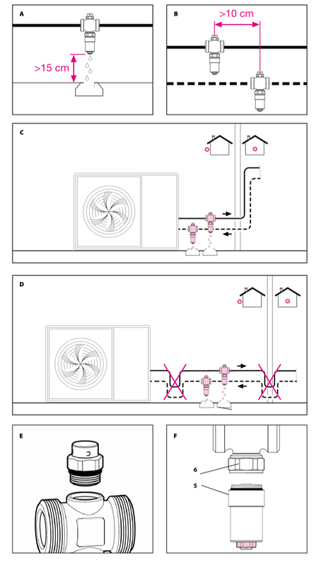

De klep plaats je buiten op het laagste punt bij je monoblock. Op het moment dat de watertemperatuur onder de 3 graden komt gaat de klep open. Zo loopt je monoblock in ieder geval leeg.
In de aanvoer binnen plaats je dan bijvoorbeeld een terugslagklep zodat niet alles leegloopt. In je retour een ventiel (nc) zodat daar ook niet alles wegloopt. Zo dacht ik het te doen.
Afbeeldingslocatie: https://tweakers.net/i/orCqfh3y08JuCXtS2tqC49xPM1M=/x800/filters:strip_exif()/f/image/XNd1cnigK6Q0SBSftSww1fpM.png?f=fotoalbum_large
Afbeeldingslocatie: https://tweakers.net/i/k0XT6bBhOiLEfTZUARkSuoGMfh0=/x800/filters:strip_exif()/f/image/l9K0yvH50rxcmebuHFNKHRk1.png?f=fotoalbum_large

En hoe wil je dat doen met een als je van je Arotherm plus meteen naar beneden gaat zoals zo vaak gebeurt naar een grondleiding.
Dan kan je die klep niet plaatsen.
Wel als je verticale door de gevel gaat.
Dan zou ik binnen ook een automatische vulkraan plaatsen. Dan hoef je je druk ook niet mee in de gaten te houden.

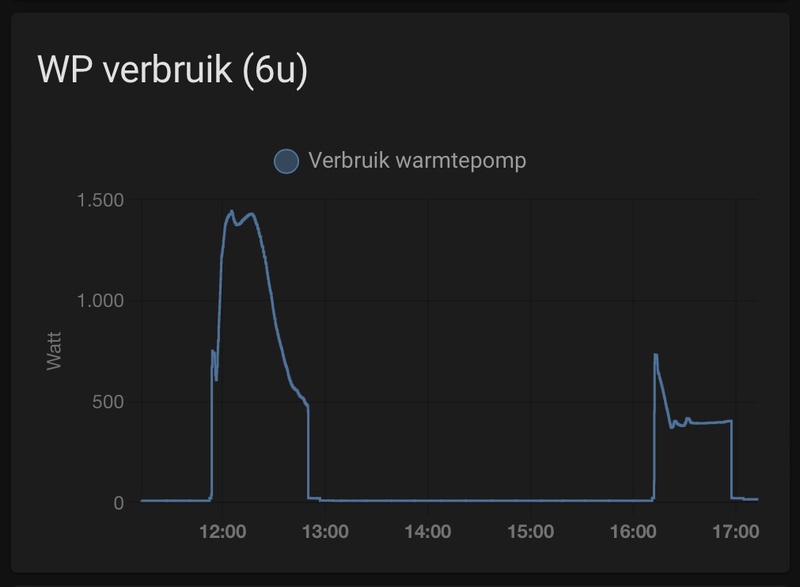

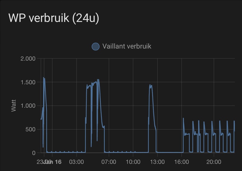

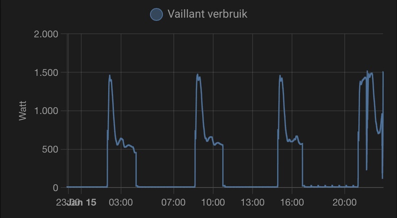

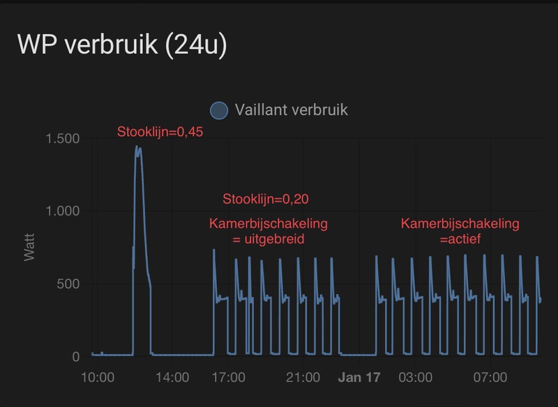

Ik heb hier een Vaillant aroTherm Plus VWL35/6 (6kW L/W monoblock) voor een bijgebouw en een Nibe S1255-6 PC (8kW W/W) voor het woonhuis. De Vaillant is nogal overbemeten voor zijn taak, dus die draait uitsluitend in de laagste stand, als die al draait.
Als de Vaillant draait, dan zie ik een opstartvermogen van ca. 1200W dat daarna terugvalt naar ca. 600W.
De Nibe daarentegen gebruikt bij opstart hooguit 700W en kabbelt daarna voort op zo’n 350W.
Heeft iemand enige suggestie hoe het kan dat de kleinere Vaillant op een hoger niveau draait (meer vermogen gebruikt) dan de grotere Nibe? Het zijn beide modulerende WPs.
Onderstaande grafieken geven een indruk van hun verbruik in de laatste 24 uur.
Afbeeldingslocatie: https://tweakers.net/i/lEm9egmuu3CbdMbug5cNKvSPly0=/800x/filters:strip_icc():strip_exif()/f/image/2cfZzc09CQ0IkcU52GM1yVOP.jpg?f=fotoalbum_large
Afbeeldingslocatie: https://tweakers.net/i/6J73Y3JJSk-0kdIA3BGQrQDw37Q=/800x/filters:strip_icc():strip_exif()/f/image/ovAas8rcyB2Py4D4zzaDp5dq.jpg?f=fotoalbum_large

@Hippe Lip
Ik neem aan dat de kamerbijschakeling op uitgebreid staat?
Nibe regelt op graadminuten, daardoor wordt er meer overshoot geaccepteerd maar draait de warmtepomp langer.
Op uitgebreid zet Vaillant de warmtepomp uit als het 0.13 graad boven setpoint is. Het water koelt af, en wanneer het weer 0.13 onder setpoint is, moet de systeeminhoud weer opgewarmd worden naar de stooklijn-temperatuur.
Aangezien hij met 1/3 draaitijd de boel blijkbaar goed houdt, kan de stooklijn best een eind omlaag (halveren?).
Om min of meer vergelijkbaar gedrag als de Nibe te krijgen, zet je 'm niet op uitgebreid maar op actief en activeer je bij Installatie de Adaptieve stooklijn.
De terugkoppeling is wel vrij traag (elke 2 uur een stooklijnaanpassing?) en werkt eigenlijk alleen als je 24/7 dezelfde temperatuur stookt of een afgiftesysteem dat binnen die twee uur een setpointaanpassing weg kan werken.
Maar: de stooklijn verlagen lijkt me de belangrijkste stap.
Ik denk dat een WW warmtepomp de Nibe veel constanter draait omdat zijn aanvoer temperatuur van het water veel constanter is en met koudere buiten temperaturen hoger uit de bron.
En een LW warmtepompje de Vaillant die zijn lucht van buiten pakt heeft met veel meer temperatuur schommelingen te maken. En dus ook een verschillende vermogen wat hij gebruikt.
Denk dat daar het verschil van je beide pompen in zit.

@Adriaan71 Het gaat me niet om de schommelingen, maar om het momentane verbruik (vermogen) en de duur van de runs. Het lijkt me logisch dat een kleinere WP als de Vaillant op hooguit hetzelfde vermogen kan draaien als de grotere Nibe, maar hij vraagt veel meer. Dát is mijn verbazing.
Proton_ schreef op zondag 16 januari 2022 @ 08:31:
@Hippe Lip
@Proton_ Ah, dat geeft idd wat meer ADHD-gedrag, met zo’n kleine hysterese. Duidelijk verhaal, dank je.
Die hysterese is niet ruimer in te stellen, neem ik aan?
Stond op 0,45; heb ik verlaagd naar 0,30.
Eerst eens kijken wat die aangepaste stooklijn gaat doen. Verlaagt die ook het vermogen als de WP aan staat? Ik zag ‘m net toevallig draaien en de modulatie bleek op 32,5% te staan. Kan ik die maximeren op 25%? Hoe? Dat moet-ie echt op zijn sloffen aan kunnen.
Das dus gedaan. Ik laat over 1 a 2x 24h weten hoe het er dan uitziet.
Als dat niet veel verbetering heeft geleverd zal ik ‘m op de adaptieve stooklijn instellen. Het is een gebouwtje van ca. 40 m2 met uitsluitend vloerverwarming en die werkt uitstekend, dus ik verwacht dat dit lukt binnen de door jou omschreven randvoorwaarden.

@Proton_ OK, heb ‘m naar 0,20 gezet. Het gebouwtje is redelijk, maar niet super geïsoleerd en vrijstaand. Ik ben benieuwd of-ie het nu gaat trekken. Maar anders verhoog ik het naar 0,25.
En verlaag je hiermee ook het vermogen dat de WP gebruikt op het moment dat-ie draait? Dát is namelijk wat me zo verbaast, dat-ie veel meer vermogen gebruikt (500W) dan de 2x grotere Nibe (350W).
Het resultaat van het instellen van stooklijn 0,20 is in het afgenomen vermogen al meteen zichtbaar. Links in de grafiek de laatste run vóór de wijziging, met stooklijn 0,45. Rechts het gebruik met stooklijn 0,20.

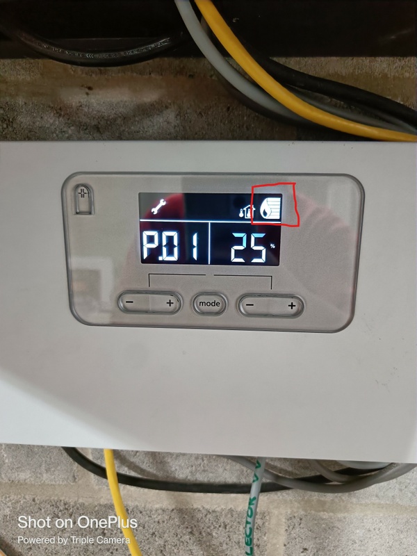

IK heb zonet eens even verder zitten klooien met dat ding, als ik de doorstroming (A.43) uitlees haal ik een doorstroming van 27 l/m = 1620 l/h.
Ik heb verder ook eens een aantal test programma's doorlopen en telkens m'n KWH meter in de gaten gehouden. zowel circulatiepomp op 100% als de verschillende thermische weerstanden (compressor, condensbak) aangezet maar dat zijn geen noemenswaardige verbruikers (100w ofzo) dus daar zit het hem niet.
Dan werd het interessant; Ik heb controleprogramma P01 eens gestart: Gedwongen verwarming (modulatie) je kan dan in % aangeven hoeveel je de compressor wil laten draaien. En ook al zet ik hem op 10% toch schiet die door naar 100% en vliegt zijn verbruik over 4000watt.
Initieel begon hij op 10% te draaien tegen 1300watt maar schooot dan door naar 100% geen idee waarom.
Mocht er iemand mij kunnen helpen hiermee vanop afstand via een miLink oid dan hoor ik dat graag, uiteraard tegen vergoeding..
Afbeeldingslocatie: https://tweakers.net/i/DRKnWQVCnYvBRbQ6hxX5PElOASQ=/x800/filters:strip_icc():strip_exif()/f/image/1ML06HvU47totd8ZUzLL8JoW.jpg?f=fotoalbum_large

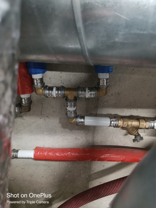

Ter info.. In de kelder duwt de warmtepomp het als volgt naar het GV/1EV is dit een correcte manier om dit zo te doen of moet dit anders,
Onderaan is retour richting WP, links en rechts zijn resp. GV en 1Ev richting collector aldaar.
Afbeeldingslocatie: https://tweakers.net/i/20Z-83xDCHz3xLLDJDbvBaSCIBw=/x800/filters:strip_icc():strip_exif()/f/image/V4M4uDKGtsp0HhB5iiVajHkx.jpg?f=fotoalbum_large

@Proton_
Hmm, Nu gebruikt de WP wel veel minder vermogen, maar hij maakt nu opeens wel heel veel kortere runs. Het heet officieel nog geen pendelen, maar ten opzichte van wat-ie deed gaat het wel die kant op.
Ik ga die Kamerbijschakeling maar eens van Uitgebreid omzetten naar Actief. Dan is die kleine marge van 0,125 graden eraf. Eens kijken wat het effect daarvan is.
Afbeeldingslocatie: https://tweakers.net/i/Cm0XUVD4mlBdGD-PJq-f_jjjxl8=/800x/filters:strip_icc():strip_exif()/f/image/zkDoSKJXQef4WBaUj23iq6u6.jpg?f=fotoalbum_large

@stvos alle groepen open, pomp op 100%.
Als je dan niet meer dan 27 l/m krijgt, dan is er misschien een filter dat schoongemaakt kan worden?
Overigens zijn er wel erg veel knietjes gebruikt...
Met groepen dicht gaat de retour wel omhoog, maar heb je niet meer afgifte en je grootste klacht was dat het niet warm werd, toch?

@Hippe Lip dat is inderdaad pendelen; op minimale modulatie raakt hij het vermogen niet kwijt in de vloer, Ta komt boven setpoint en de compressor neemt een pauze.
Mogelijke maatregelen: flow omhoog (had je al geoptimaliseerd geloof ik), of een dagprogramma met blokjes om de betonplaat tussendoor af te laten koelen. Werkt dat ook niet: stooklijn toch maar weer omhoog. Ik durf niet te zeggen hoe erg het pendelen eigenlijk is (je plaatje komt op 5 starts per 4 uur), daar hebben de experts vast een mening over ;).
Jammer dat minimale modulatie toch nog 400W is, hoewel de pomp en fan daar een significant deel van zijn en op een gegeven moment gaan domineren, en een lagere modulatie die niet een hogere COP oplevert heeft geen zin.
Het klopt ook wel met de datasheet die een A7/W35 vermogensbereik geeft van 2,10 … 5,50 kW.
Om met 40 m² de 2 kW kwijt te kunnen moet je naar een toasty 50 W/m², met een vloeroppervlak van 25 graden en Ta >30. Overigens is dat ook nog een optie: geen stooklijn instellen maar een vaste Ta van 30.

Dank weer voor je update. Het omschakelen van Uitgebreid naar Actief (gisteravond) heeft niet echt iets uitgemaakt. In het begin waren de runs een fractie langer, maar nadat de boel zich ingesteld had op de nieuwe situatie lijkt dat verschil al weer weg. Hij draait nu ca. ⅔ van de tijd, waar de runs met een stooklijn van 0,45 ongeveer ⅓ van de tijd waren.
Ik ga de boel straks eens instellen op een adaptieve stooklijn.
Plaatje van vanmorgen:
Afbeeldingslocatie: https://tweakers.net/i/QccXvY-Lm7pCUU3gwlRivN_ANmQ=/800x/filters:strip_icc():strip_exif()/f/image/r7RXIJ0rUnc9ZE3D2BBRWpmB.jpg?f=fotoalbum_large
[ Voor 6% gewijzigd door Hippe Lip op 17-01-2022 11:00 ]

Proton_ schreef op maandag 17 januari 2022 @ 10:38:
Even een dubbelcheck, bovenstaand dit klopt dus niet en je ruimte wordt wel warm? :)
Opzich haalt het toestel zijn lage temperaturen wel die ik instel, ik heb hem nu bijvoorbeeld staan op max aanvoer temp 33°C en hij vraagt 30°C. Die tempertuur krijg ik ook mooi op mijn collectors: aanvoertemp is 30°, retourtemp is 28°C dus een delta T van 2°C lijkt me op zich wel zeer mooi.
Dat de ruimte niet warm aanvoelt heeft denk ik meer te maken met het feit dat:
- 30° misschien net wel wat te fris is en daar een paar graden bij moet
- We teveel gespeeld hebben met de Thermostaat en het ding gewoon meer moeten laten doen. Ik heb hem nu sinds gisteren avond gewoon op laten staan zonder temp aanpassing vannacht.
En daar komt dan het eigenlijke probleem.
Hoewel de WP op temperatuur is en op een modulatie van +/-7% draait blijft die continu 1700-2000Watt verbruiken en dat is mijn grootste issue. Als ik hier zie dat die arotherm pompen om Nible pompen 750watt gebruiken als ze 'idle' draaien dan denk ik dat we met onze pomp niet goed bezig zijn en er iets mee scheelt. (of het gewoon dus die specifieke versie 1 is..)
Afbeeldingslocatie: https://tweakers.net/i/nkNllZPtsBqKD4nQRGOQqybnBgQ=/800x/filters:strip_exif()/f/image/HiE1eK3DLRGUfdjEpebnIsY5.png?f=fotoalbum_large
  • joost.schoon88
  • Laatst online: 03-03-2023
stvos schreef op maandag 17 januari 2022 @ 11:14:
Je hebt een pomp van 15 kW, ik verwacht dat hij gewoon niet veel verder terug kan moduleren dan 2000 watt opname.
Net als dat mijn 12 kW arotherm niet verder terug moduleert dan zo’n 1500 watt.
De Nibe pomp waar je aan refereert, is heeft die ook zo’n hoog maximaal vermogen?
Als ik jou was zou ik eerder eens bij je leverancier navraag doen waarom zei hebben bedacht dat je 11 kW pomp niet genoeg zou zijn? Ik zou bij een nieuwbouwoning als de jouwe zelfs verwachten dat je eigenlijk met 6-8 kW wel uit zou moeten kunnen.

@stvos aha, ik denk dat ik 'm snap.
Ik ben bang, gezien de specs, dat het laagste modulatieniveau inderdaad die 1700 W is.
Daar kom je alleen onderuit door een andere (kleinere?) warmtepomp te kiezen, mocht je de 15 kW daadwerkelijk in extreme situaties nodig hebben dan kan je overwegen een cascadeopstelling met een goedkope 5 kW unit te doen. Een moderne R32/R290 unit haalt ook een punt hogere COP dus misschien verdient het zich nog terug ook.

Hippe Lip schreef op maandag 17 januari 2022 @ 10:59:
@Proton_
Groot verschil is dat om 24:00 de unit helemaal uit stond (ruimtetemperatuur bereikt, denk ik). Met Actief zal hij dat niet doen.

Proton_ schreef op maandag 17 januari 2022 @ 12:03:
@Proton_ Toch wel. Het was gisteravond 22:55 uur dat ik ‘m omzette van Uitgebreid naar Actief. Daarna heeft-ie kennelijk die stookpauze aangehouden.
Ging net even kijken hoe ik de stooklijn op Adaptief kon zetten en zag tot mijn verbazing dat de compensatie helemaal niet van Uitgebreid naar Actief was omgezet. Die stond nog steeds op Uitgebreid.
Dus heb ik ‘m nu net maar eens op Actief gezet. Later vanmiddag dan nog maar eens kijken hoe het systeem daarop reageert.
Overigens: het heet in de gebruiksaanwijzing Kamerbijschakeling, maar als ik in de menu’s op de 720 kijk, dan heet het “Binnentemp.comp.”. Ik neem aan dat dit over hetzelfde gaat, want ik kon nix anders vinden waar gekozen kan worden tussen Uitgebreid en Actief?
Afbeeldingslocatie: https://tweakers.net/i/UQfLiMV-0ZQes4r4dlRL4d1wYFY=/800x/filters:strip_icc():strip_exif()/f/image/QqNvY0gq1yJd69tvJw6ROzFe.jpg?f=fotoalbum_large
[ Voor 59% gewijzigd door Hippe Lip op 17-01-2022 12:28 ]

Verbruik van de afgelopen 24 uur
Linker helft is met vaste stooklijn van 0.20. Gisteravond heb ik die adaptieve stooklijn ingesteld (=rechter helft van de grafiek).
Afbeeldingslocatie: https://tweakers.net/i/CoMzypOOcGemyeJGD3TKD4qrt-A=/800x/filters:strip_icc():strip_exif()/f/image/FOWffy2NEah6xcF8KjU3b8Cz.jpg?f=fotoalbum_large

@Hippe Lip er zit natuurlijk nog wel heel wat tussen 0.2 en 0.45 :)
Ik volg je gedachtegang wel, ik weet niet hoe erg veel starts zijn.
Afbeeldingslocatie: https://tweakers.net/i/e7ku5nkx1u1R-elVCjuEx4iG05o=/full-fit-in/4920x3264/filters:max_bytes(3145728):no_upscale():strip_icc():fill(white):strip_exif()/f/image/ABWW0JUtvE0lZuvLPYfoE3Wg.jpg?f=user_large
Met 2 starts per uur kom je op 40.000 uur en 80.000 starts = 14 jaar bij een stookseizoen van 4 maanden.
1 start per uur lijkt me dan niet zorgwekkend.
Maar probeer gerust 0.3 ook eens :)
Uiteindelijk betaal je de kWhs.
[ Voor 3% gewijzigd door Proton_ op 18-01-2022 12:52 ]

  • Adriaan71
  • Registratie: December 2020
  • Laatst online: 16-10-2025
Adriaan71
Hippe Lip schreef op dinsdag 18 januari 2022 @ 21:21:
@ErikRB Nee, het gaat mij er niet om dat dit veel of weinig is, maar om een optimum voor mijn specifieke situatie te vinden. Toen ik deze exercitie een paar dagen geleden begon met een stooklijn van 0.45 had ik maar 4-5 starts per 24 uur. Het viel me toen alleen op dat die runs op hoger vermogen draaiden en vroeg me af of ik dat hoger vermogen uit kon smeren over iets langere runs met lager vermogen. En door daarmee te experimenteren kun je uitvinden wat de mogelijkheden en bijbehorende effecten zijn in mijn specifieke combinatie van WP en gebouw. Het is overal weer anders.
@Proton_ Precies dat. Met die 120.000 zat ik steeds in mijn achterhoofd. Als ik nu die 10 starts in 9 uur zie en reken met een duty cycle van 50% en dat 5 maanden van 30 dagen in het jaar, dan kom ik pas na ruim 20 jaar aan die 120k. Daar zit het probleem dus niet.
Door de oefeningen van de afgelopen dagen weet ik nu dat de Vaillant op een minimaal gebruik van 400W zit met een duty cycle van zo’n 50% bij dit weer. Ongeacht de compensatie-instelling en de variabele stooklijn of een stooklijn op 0.20. En dat ik bij een stooklijn van 0.45 maar 4-5 starts per 24 uur heb, maar dan met een aanloopvermogen van 1400W en de rest van de run op 600W.
Dat laatste is niet erg. De veel mindere draaiuren zijn wel fijn, want als de WP niet draait, dan draait de circulatiepomp binnen (secundaire circuit) ook niet, en die maakt wel heel wat geluid omdat die op volle kracht moet draaien om de warmte van de WP zo goed mogelijk weg te werken.
Ik ga nu een stooklijn van 0.35 eens proberen en als dat nix is, dan gaat-ie terug naar 0.45 (0.50?) en weet ik waar ik sta. Dan is het een weloverwogen keuze.
Overigens: het blijkt geen biet uit te maken of de Binnetemp.comp. op Actief of Uitgebreid staat i.c.m. de adaptieve stooklijn. De gebruiksgrafieken zien er eender uit. En de stooklijn blijft op precies 0.20 staan, wat me doet twijfelen of die stooklijn nu werkelijk adaptief is…
De adaptieve stooklijn werkt wel degelijk met uitgebreid . Heb zelf ook even zo gedraaid en hij past wel degelijk de stooklijn aan.
Ik vond het zelf niks als de temperaturen buiten veel verschillen per dag. Dan gooit hij de stooklijn vrij snel weer omhoog en als het dan weer snel warmer wordt staat zakt ie wel. Maar is het binnen al weer veel te warm en vind zelf hoger stook kosten.
Het kan goed werken als de temperaturen gelijkelijk veranderen. Maar dat heb je hier niet meer.
Nu stooktabel op 0.15 met minimalen aanvoer van 27 en op uitgebreid zonder adaptieve stooklijn.
En van
06.00 tot 11.00 20,5gr
11.00 tot 17.00 21,0 gr
17.00 tot 23.00 21,5 gr
Nachtverlaging 20,5
Heb nu 4 starts per dag en runs van 3 a 5 uur en verbruik nu rond de 12kw per dag en s'nachts staat hij een 3 a 4 uur uit .
Temperaturen constant in woonkamer.
Heb mijn flow ingesteld van pompgroep zodat bij buffer mooi op setpoint blijft dat de pomp netjes blijft draaien dat buffer niet te warm wordt. .
Heb installatie hydraulische gescheiden.

Inmiddels is er weer rust in de tent. De stooklijn staat weer vast op 0.45 en ik heb nu weer ‘gewoon’ ca. 4 starts per etmaal in plaats van 10 starts in 9 uur. Het vermogen tijdens de run is wel hoger, maar daar zie ik geen probleem in.
Ik laat het nu zo. Het was een leuke en zeer leerzame oefening om de verschillende instellingen te proberen en te zien wat het effect is van de diverse combinaties.
En dank aan iedereen die feedback hiervoor heeft geleverd!
Afbeeldingslocatie: https://tweakers.net/i/bLL2eyxRy5lGy3yJGgLXxlddvvs=/800x/filters:strip_icc():strip_exif()/f/image/gbmZPqDwLf7PGz09ApFliomE.jpg?f=fotoalbum_large
