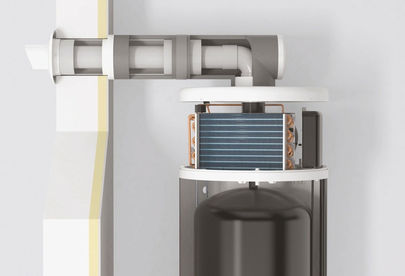

-> Ik heb een Elco Zonneboiler staan, Vistron FS 300. Het oppervlak van de bovenste warmtewisselaar is maar 0,8m2. Dat is best klein voor een warmtepomp er op te hangen, maar mijn boiler ook nog eens gaan vervangen wordt een kostelijke grap. Komt dat goed? (PS: de oude ketel is er ook maar eentje van 9kW...)
Je spiraal is veel te klein voor een warmtepomp om op aan t sluiten. En hij zit ook nog boven in het vat ook en is maar 0,8m2.
Een goeie warmtepomp boiler van 300 liter moet toch wel zo'n 2,9m2 spiraal hebben en hij moet van boven tot onder lopen. Voor het goed gelaagd laden van de boiler en voor de goede warmte overdracht van je spiraal.
Wil je het goed doen dan moet je deze boiler nemen. Voor zowel warmtepomp met spiraal van boven tot onder en onder nog een spiraal erom heen voor je zonneboiler.
Deze bv.
WPS e 300 Solar.
Afbeeldingslocatie: https://tweakers.net/i/SBxvIoNRXwITTsmrca101DsZ358=/800x/filters:strip_exif()/f/image/nLI9v9EKzYaw0C74ICNbxIea.png?f=fotoalbum_large
En je passieve woning zal wel warm blijven. Als hij goed is gebouwd ;)

@Adriaan71 Naar die WPS-E 300 Solar heb ik ook al gekeken. Maar van de prijs wordt ik niet goed: voor die prijs kan ik nog 100 jaar gas verstoken... En een Vaillant vih sw 400 mr is misschien wel wat goedkoper, maar is een pak groter om in de technische ruimte te lepelen.
Overigens, wat ik me ook afvraag, ivm die gelaagdheid: normaal warm je met een zonneboiler alleen de bovenzijde op: ik zie in de winter dat de sensor aan de onderzijde gewoon 15°C meet: aan die temperatuur kan je zonneboiler in de zomer natuurlijk maximaal renderen. Maar bij solar boilers voor warmtepompen wordt de spiraal voor de warmtepomp doorgetrokken naar onder toe, zowel de Flamco als de Vaillant doen dit. Maar dan ga je uiteindelijk toch de warmte van boven gedeeltelijk naar onderen trekken, waardoor het rendement van je boiler zakt? Iemand praktijkervaring mee?

Blijft uiteraard wel dat een WPS-E 300 Solar 4000 euro zou kosten (dixit internet). Als je weet dat ik dit jaar afsteven op een verbruik van slechts ongeveer 1200kWh gas of 150 euro, en dit voor enkel mijn SWW, dan krijg je die nieuwe boiler niet terugverdiend.
Spijtig dat waterleidingen niet zo makkelijk manipuleerbaar zijn als elektrische leidingen. Anders kon ik gewoon eens uitproberen wat er gebeurt als ik de oude boiler op de warmtepomp hang ;)
  • Adriaan71
  • Registratie: December 2020
  • Laatst online: 16-10-2025
Adriaan71
DiscoP schreef op zondag 23 januari 2022 @ 21:09:
Die boiler kost wel een stuk goedkoper.

Hippe Lip schreef op donderdag 27 januari 2022 @ 20:30:
Je gaat die boiler toch niet uitsluitend elektrisch verwarmen, hoop ik?
als die gewoonlijk door de WP verwarmd wordt, weet je dus niet welk deel van het WP-verbruik aan de boiler toe te wijzen is. Dat is het punt wat ik bedoelde en waarvoor je een list moet bedenken, als je je ww-verbruik apart wilt registreren.
Nee, zeker niet uitsluitend elektrisch: de WP boiler (Vaillant aroSTOR 150) krijgt een luchtaanvoer/afvoer van buiten (via dakdoorgang) en staat dus volledig los van de WP tbv CV. Dit idee dus, maar dan via een dakdoorvoer.
Afbeeldingslocatie: https://tweakers.net/i/dAPduGoGBLDvYn0TI8YN9kNUchU=/800x/filters:strip_icc():strip_exif()/f/image/ukmZurTsMyloObRVqzLSENg1.jpg?f=fotoalbum_large

Hippe Lip schreef op vrijdag 28 januari 2022 @ 23:24:
Ah, duidelijk nu!
Nu ben ik toch wel nieuwsgierig naar de reden dat je je SWW door een aparte warmwater-WP laat maken en dat je dat niet doet met een aan je huis-verwarmings-WP gekoppelde (of geïntegreerde) boiler, zoals heel wat lieden hier doen. Dat lijkt me namelijk een stuk goedkoper (lagere investering), maar er zijn vast heel andere redenen geweest om het zo te doen als jij deed?
De keuze voor de aparte wp boiler komt doordat de huidige plek van de gas gestookte cv-ketel suboptimaal is voor de warmtepomp. Er loopt namelijk een behoorlijk lange leiding tussen cv en verdeler vloerverwarming van ca 10 meter die met 22mm ook eigenlijk wat te dun is voor optimaal wp gebruik. Ik ben van plan om de wp binnenunit dichtbij de (te vervangen) vvw verdeler te plaatsen waardoor de leiding mooi kort en ook dik kan. Op die nieuwe plek is echter geen ruimte om ook een boiler te plaatsen. Plus dat daar geen waterleidingen lopen. De wp boiler komt in de ruimte te staan waar nu al de cv-ketel hangt en ook de waterleidingen lopen.
Bijkomend voordeeltje is dat de wp zich dan ook niet hoeft bezig te houden met sww.
Het is inderdaad iets duurder, maar door de subsidie op een wp boiler zal het verschil als het goed is niet erg groot zijn.
