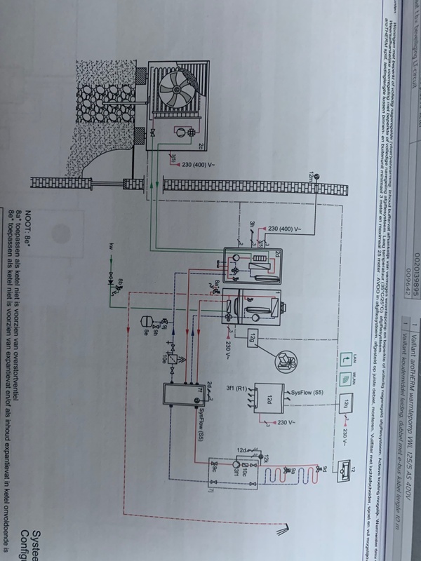

  • stvos
  • Registratie: Maart 2017
  • Laatst online: 22-10 17:26
Ik overweeg de plaatsing van een extra buffervat tussen mijn Vaillant monoblok (15kw) en de vvw.
Redenen:
- onze pomp is zwaar over gedimensioneerd waardoor de pomp continu loopt te pendelen;
- ik wil de buffer ook gebruiken als warmteopslag bij overproductie zp
Voor de duidelijkheid dit betreft enkel vvw, voor sww gebruik ik een aparte wp boiler.
Ik zou het vat voorzien van enkele 3-wegkleppen om voor het geval de monoblok toch rechtstreeks de vvw te laten sturen. (bvb voor te koelen in zomer).
Waar ik een beetje mee zit:
- hoe stuur je de warmtevraag van dat vat dan? Nu verwarm ik op buitensensor in combo met binnenthermostaat dan wil ik dat vat gewoon warm stoken tot 45° ofzo? Zet ik die pomp dan in zwembadstand ofzo?
De temperatuur binnen zal vanaf dan met stelventielen moeten gebeuren..
- Water van 45° is mogelijks soms te warm, hoe krijg ik dat kouder indien nodig? Dien ik iets van menggroep te voorzien?
last but not least: is het idee van thermische opslag interessant? Als ik nu kijk naar onze productie is die vrij laag de vraag die ik me stel is dat het niet meer energie kost om dat buffervat te verwarmen dan direct de vvw te sturen?
Hebben jullie ervaringen met bepaalde modellen? Waar moet ik bvb op letten bij aankoop?

je.kunt letten op het kopen van een monoblock met passend vermogen :+ beste optie is die 15 kw eruit gooien en opnieuw beginnen.
wat jij wilt begint pas te werken vanaf 500 of 1000 liter buffervat. heb je daar ruimte voor en zin in? ga maar na, je kunt met 10 kW thermisch al zo'n 30 Liter water per minuut opwarmen van bijv 30 naar 35 graden. dat soort temp. trajecten zit je aan vast mey vloerverwarming. stel we rekenen ruim en je vloerverwarming trekt nog 3 kW aan warmte uit het vat, dan heb je netto nog 7 kW 'te veel'. hiermee is je vat van 500L na 23 minuten alweer 'vol' (max temp die je wilt bereikt).
je kunt natuurlijk het vat met opzet wat hoger stoken en langer wachten, maar dan krijg je waarschijnlijk dus 30 min aan, 90 min uit, weer 30min aan etc.

@stvos een 500 liter vat installeren is volgens mij niet veel goedkoper dan de monoblock omruilen voor een kleinere.
Het ene kost binnenruimte en vereist behoorlijke waterzijdige aanpassingen, het andere levert buitenruimte op en is een eenvoudige vervanging.
Een 12 kW unit kost ca €6k.
Weet je al wat wel de juiste maat is? In geval van twijfel kan je ook een cascade overwegen met een (nog goedkopere) 5 kW unit.
Vaak is met dagverhoging ook wel goed in de vloer te bufferen, dus van 11:00 tot 17:00 setpoint een graad omhoog, wanneer je huis verbruik het laagst is.

Voor een beetje warmteopslag heb je al snel >1000 liter nodig. Dat is qua ruimte en gewicht (!) nogal een dingetje.
Als je warmte wilt bufferen, gaat dat veel beter in een dikke betonnen vloer. De capaciteit daarvan is veel hoger.
En wanneer heb jij overproductie PV in het stookseizoen? Ik heb alleen in de zomer overproductie van mijn PV, maar dan hoef ik niet te stoken, en in de winter heb ik niet eens voldoende PV om mijn gewone gebruik van het huis af te dekken, laat staan voor de warmtepomp.
Dus ik sluit me aan bij het advies van @Proton_ hierboven: Zet die veel te grote WP op marktplaats en koop een passende.
Kun je niet wat regelen met de installateur die je de veel te grote WP heeft verkocht? Misschien kan ie deze wel weer bij een andere klant kwijt. En hij heeft tenslotte ook zorgplicht.

Ik ken Vaillant niet, maar mijn Mitsubishi haalt pas na een half uur draaien zijn steady-state COP. Het eerste half uur zit ie daar dik onder.
Dus met zo'n cyclus van 30 minuten aan, 90 minuten uit is je COP ook nog eens slecht.
Een WP moet gewoon urenlang aan één stuk door draaien, dan draait ie verreweg het best.

Ik heb bij een vriend ongeveer dezelfde situatie. We hebben de minimum temperatuur zover opgeschroefd dat hij boven zijn minimum vermogen blijft en laten hem bewust twee runs draaien en blokkeren de rest van de dag. Hiermee maakt hij nu twee runs van een uurtje of 3. Van 30 compressor starts naar 4 op een dag

@stvos
Ik heb hier een veel te grote monoblock voor de ‘schuur’ (atelier van mijn vrouw) met vloerverwarming. Met de ‘gewone’ instellingen (stooklijn van 0.15 of 0.20) maakte die ook 10 starts in 9 uur tijd. Maar nadat ik de stooklijn op 0.45 heb gezet heb ik nog maar 2-4 starts per etmaal. Das toch een enorm verschil.
Probeer dat ook eens en kijk of dat beter werkt. Schroef de stooklijn eens in stappen veel te hoog op. Wat is je stooklijn nu?
Zet ‘m een paar stappen hoger en zie het 1 tot 2 keer 24 uur aan. Je moet het systeem na zo’n aanpassing wel minstens 24 uur de tijd geven om te stabiliseren, voordat je weet wat het resultaat is.

Kan iemand mij vertellen wat nu precies de functie is van een hydraulische module?
Ik probeer uit te vogelen of een combinatie van een 100L Arostor WPB met een Arotherm plus monobloc voldoende is voor zowel CV als voor tapwater. Of mis ik dan nog iets?
Dan zou ik namelijk de WPB kunnen plaatsen op de huidige plek van m’n CV ketel, en kan het monobloc daarnaast buiten (plek van ketel grenst aan buitenmuur) geplaatst worden. Zit namelijk een beetje met gebrek aan ruimte binnen (vandaar keuze voor monobloc zonder binnen-unit).
  • BertusB404
  • Laatst online: 31-10 11:54
Morfang schreef op donderdag 3 februari 2022 @ 23:27:
Kan, maar dan zul je wel een regelmodule nodig hebben om de boel aan t sturen. Je mist dan alleen een backup element.

  • Morfang
  • Laatst online: 24-06 23:41
BertusB404 schreef op donderdag 3 februari 2022 @ 23:30:
Daar heeft Vaillant de sensoCOMFORT voor toch?
Waarom zou je een backup element willen? Voor als de boiler geen voldoende vermogen kan leveren of iets dergelijks?
  • Kleuvert
  • Registratie: Maart 2014
  • Laatst online: 31-10 12:54
Morfang schreef op donderdag 3 februari 2022 @ 23:37:
Je hebt een VWZ-AI nodig, dat is de regelmodule. De sensocomfort is een binnen thermostaat die extra gebruikt kan worden om de binnen temperatuur bij te regelen.

  • Morfang
Kleuvert schreef op vrijdag 4 februari 2022 @ 06:35:
Ik zie het inderdaad, niet zo'n groot ding volgens mij dus dat moet ruimte-technisch wel lukken. Regelt die module ook de samenwerking met de CV ketel als je kiest voor een hybride opstelling?
Want wellicht kies ik ervoor om eerst alleen de monobloc buiten te plaatsen, met dus zo'n regel module bij mijn huidige CV. Dan kan ik eerst kijken of alles goed gaat (toch een beetje angst om full electric te gaan). En als dat zo is, gooi ik mijn CV ketel eruit en plaats ik daar de Arostor WPB.
  • BertusB404
Dat kan

Dit lijkt een beetje op wat ik wil gaan doen. Kun je mij een beetje meenemen in jouw proces? (ben in de tussentijd dit topic vanaf pagina 1 aan het doorlezen). Ik wil (zie onderstaande) in eerste instantie een aroTHERM laten plaatsen en die samen met mijn CV (als backup, en voor SWW) laten werken. Als dat goed werkt, dan gaat die CV eruit en komt op die plek de WPB en dan kan ik erna helemaal van het gas af.
Ik heb Jaga LTV convectoren besteld die over een week of twee binnenkomen. Daarmee wil ik eerst even gaan kijken of ik mijn huis in deze winter fatsoenlijk warm krijg met 35/45 graden (ik verwacht van wel).
Ik heb (en krijg) echter geen vloerverwarming. Kan ik ergens een berekening maken om te kijken of de WP straks wel voldoende afgifte heeft om niet teveel te gaan pendelen?
Daarnaast las ik in de handleiding van de aroTHERM iets over de WP wel/niet rechtstreeks aansluiten op de CV ivm bevriezingsgevaar. Hoe heb jij dat gedaan? En geldt dat verhaal over die hydraulische scheiding alleen bij Tado (die heb ik niet namelijk)?
En @Proton_ ik zie dat jij ook voor een grondopstelling hebt gekozen (is ook mijn plan). In de installatie handleiding lees ik vanalles over betonnen fundering maken etc. Heb jij dit ook gedaan? Ik heb namelijk mijn gehele tuin betegeld. Of is het slechts een kwestie van een gat boren in de tegels voor die buis die de grond in gaat? De leidingen naar de CV/controle unit kunnen in mijn geval via de achtergevel naar de plek op de muur waar aan de binnenkant mijn CV installatie (huidige ketel) grenst. Of moeten die leidingen bij grondopstelling perse ook via/door de grond?
Ik heb zelf een split en geen monoblock. Omdat ik de afstand teveel vond en dikke leidingen over de muur naar de 3e verdieping is ook geen optie.
Jaga's convectoren heb ik ook op de eerste en tweede etage. Deze werken perfect, echter hebben ze weinig waterinhoud. Dus je zal een berekening moeten maken hoeveel water je in je totale systeem heb zitten straks.
Ook moet je kijken naar hoeveel vermogen je warmtepomp moet zijn en of je die vermogen ook kwijt kan in je afgifte systeem.
Betreft buffer in serie in je retour kan je je volume groter maken kwa inhouw en hiermee kan je beperkt naregelen. Maar je moet wel je vermogen van je warmtepomp kwijt kunnen in je afgifte systeem.
Hydraulische scheiding gebruik je al je je systeem volledig wil gaan naregelen. zodat de warmtepomp altijd genoeg flow heeft ook al staan er een aantal groepen dicht.
Het volgende voordeel wat ik daar van vind is dat de warmtepomp een bepaalde flow heeft en die moet passen in je afgifte systeem. Echter ga jij werken met Jaga's wat weinig waterinhoud heeft en dan bestaat de kans dat je suizen van je leidingwerk gaat ondervinden. Als je flow te hoog zal zijn van je warmtepomp.
Echter met Hydraulische scheiding heb je dus een extra pompgroep die je traploos kwa flow kan inregelen voor je afgifte systeem.
Zo is je installatie goed waterzijde in te regelen. Dat kan je ook doen op je thermostaat kranen van je jaga's. En eventueel nog je voetventielen.
Als je de maten hebt van je jaga's heb ik nog wel een exel bestand waar je kan kijken hoeveel waterflow je moet hebben per jaga pet uur.
Zo kan je een beetje bereken wat je flow moet zijn voor je hele woning.
Zo kan je al met al een goeie degelijke installatie maken als je je keuze's maar goed overweegt.

Adriaan71 schreef op vrijdag 4 februari 2022 @ 16:31:

Ik heb een vrij klein huis (45 m2) en volledig op één verdieping (begane grond). Dus ik denk niet dat ik met groepen ga (moeten) werken.
Ik heb twee Jaga's besteld: 95 x70 & 65 x 140. Daarnaast heb ik op dit moment nog twee oude radiatoren: 70 x 45 en 200 x 45 (slaapkamer). Wellicht dat ik die in de toekomst nog ga vervangen door Jaga's maar op dit moment nog niet. Badkamer wordt elektrisch verwarmd (vloerverwarming Magnum & elektrische radiator).

Heeft iemand ervaringen met een hybride WP+gasketel installatie icm een buffervat tbv hydraulisch onafhankelijke zoneregeling? Momenteel is dat buffervat bij ons als "middelpunt" geïnstalleerd maar we merken dat de aanvoer met de retour gemixt wordt, ten koste van de aanvoertemp/efficientie. Dat staat hier goed omschreven. We kunnen het ombouwen naar het schema van voorbeeld C, waarbij de aanvoer van de WP direct op de aanvoer van de afgifte zit, met een splitsing naar het buffervat t.b.v. opvangen van ongelijk debiet tussen de 2 pompen. Vraag is dan of we de gasketel moeten laten bijmengen met een 12l mengvat op de aanvoerleiding vóór of na de buffervat splitsing oftewel op het WP circuit of op het afgifte circuit. Wat betreft efficiëntie lijkt het bijmengen op het afgifte circuit het beste omdat je dan minder last hebt van bijmenging van "koud" water vanuit het buffervat wanneer het afgifte debiet hoger is dan het WP debiet. Wel zou die opstelling kunnen leiden tot het pingelen van de gasketel volgens de theoretische verwachting als het afgifte debiet veel te laag is. We werken tevens met een Loxone smart home installatie dus e.e.a. is wel weer af te vangen maar we houden het liever zo "clean mogelijk". Ben benieuwd hoe anderen een hydraulisch onafhankelijk systeem hebben gemaakt icm een hybride opstelling.
  • Adriaan71
  • Registratie: December 2020
  • Laatst online: 16-10-2025
Adriaan71
AlbertHeym schreef op maandag 7 februari 2022 @ 12:40:
Zo heb ik thuis ook gedraaid in het begin. Werkt perfect
Met een split. Monoblock exact hetzelfde.
Installatie gemaakt exact volgens installatie tekening met de juiste componenten en aansluitingen.
Met de juiste instellingen berekent vaillant wat de goedkoopste stookkosten zijn op dat moment op basis van de ingestelde eenheid prijzen gas en kWh.
Afbeeldingslocatie: https://tweakers.net/i/94zsZY2ookqonZQGVIwOalmzNbg=/x800/filters:strip_icc():strip_exif()/f/image/e7ybsauMrIcbrj4dkIimo41N.jpg?f=fotoalbum_large

  • Fr33z
  • Laatst online: 08:21
eh, dit klinkt alsof je de standaard aansluitwijze van een Elga Ace wilt hebben. Check anders ff de schema's in hun installatiegids. Meestal gaat dat zo:
Open verdeler in de Elga met een pomp (dit wordt je centrale CV pomp)
aanvoer naar je CV-systeem
aanvoer naar cv ketel en retour naar cv ketel
retour CV syseem met 50L buffervat (in serie in de retour, dus geen kortsluiting maken door het parallel te zetten)
Je elga regelt in dit geval de CVketel, als er meer temp. nodig is dan de Elga zelf maakt gaat de pomp in de CV-ketel aan en kan deze dus ook mee doen.

Adriaan71 schreef op maandag 7 februari 2022 @ 12:46:
Volgens jouw schema komen de WP, gasketel en afgifte samen in 1 open buffer-meng-vat? Ik merk dat daarmee de WP een aanvoer van 32gr geeft, retour afgifte is 25gr, dat mengt zich in het vat tot 28gr voor de aanvoer afgifte. Daarmee verlies je constant een hoop aanvoer temperatuur. Had je daar geen last van, of geen gegevens van?

Fr33z schreef op maandag 7 februari 2022 @ 13:31:
Ja de vraag is wat er gebeurt in die interne verdeler van de Elga volgens dit schema. Zij gebruiken een buffervat voor meer volume in de afgifte. Wij gebruiken een buffervat als hydraulisch nulpunt, om verschillende debieten (is dat Nederlands?) op te vangen.

AlbertHeym schreef op maandag 7 februari 2022 @ 15:46:
Buffervat wordt niet gemengt omdat warmte stijgt in buffer en de retour onderin is aangesloten. Dus kou blijft beneden.
En je pompgroep naar je afgifte trekt water weg uit buffer boven in. Ik had een temperatuur verschil van rond de 2,5 a 3 graden in mijn systeem. Ook in buffer boven en onder.
Was mijn aanvoer rond de 28 kwam er onderin de buffer van retour rond de 25,5 a 26 terug. En die kou stijgt niet.
Wil je hem nog beter maken dan gooi je de retour van cv ketel ook op de onderst retour naar warmtepomp en de warmtepomp aanvoer in de bovenste en de cv aanvoer daar onder in buffer.
Afbeeldingslocatie: https://tweakers.net/i/Bhxht49h-wMzNfljcI36erK8T4c=/full-fit-in/4920x3264/filters:max_bytes(3145728):no_upscale():strip_icc():fill(white):strip_exif()/f/image/CazInugLH1zWBRFw1ZLXp1Yq.jpg?f=user_large
Een meng buffervaat krijg je als je er een circulatiepomp opgooit. Dan gaat ie mengen de inhoud.
Zonder circulatie krijg je gelaagheid. Dus kou blijft onder en warmte stijgt.
Deze vat heeft trouwens 8 aansluitingen ( 4 per kant) en is 100 liter.
