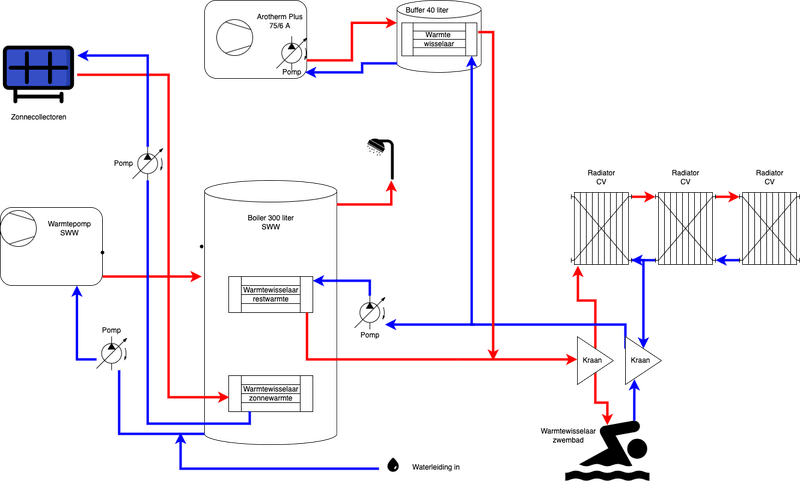

@Chupachups ik ben benieuwd naar een spreadsheet die vertelt dat zonthermisch interessanter is dan pv+warmtepomp (en de warmtepomp heb je al). SWW is bij zomerse temperaturen ook te maken met COP 5. (laatste beetje COP 3 a 4). Moderne PV is 20%+ efficient, dus de conclusie ligt voor de hand. Bovendien is plaatsing veel makkelijker.
De subsidie is niet genoeg voor de collectoren + arbeid, dacht ik. Als het om subsidie gaat, is een losse wpb ook te overwegen.

ik heb al zonnepanelen. Een paar extra panelen zou nog kunnen, maar ik denk dat ik de netbeheerder ook tegemoet kom door direct warmte te maken en op te slaan. in het najaar werken de vacuümbuizen ook nog best goed, wat ik begrijp.
een warmtepomp boiler heeft niet mijn voorkeur. een lawaaiig apparaat in huis erbij, liever niet. Dan kan ik beter de arotherm benutten.

Die extra stroom gaat dus direct de warmtepomp in, de netbeheerder heeft daar geen last van :)
Als je plek hebt voor buizen, heb je ook plek voor PV.
Je boiler heeft een spiraal minder nodig -> goedkoper vat.
Geen stagnatie -> meer opbrengst.
Het kan best zijn dat je gelijk hebt hoor, maar ik zou aanraden het warmtepomp-only alternatief met PV optioneel ook even door te rekenen zodat je een geïnformeerde keus maakt :)

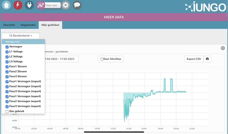

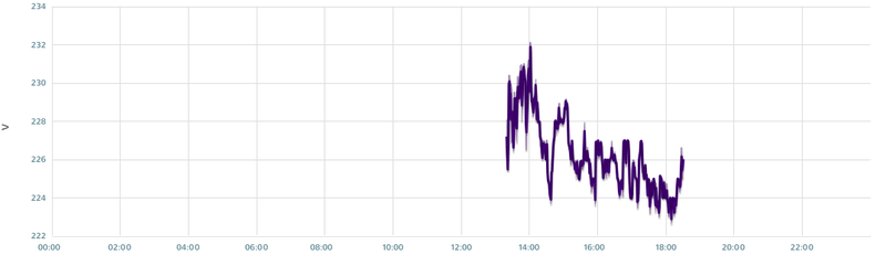

Nee, voor zover ik weet komt die info niet uit de P1-aansluiting van je slimme meter. Bij mij tenminste niet. Ik heb een DSM4-meter. Mogelijk dat de DSM5-meters dat wel hebben?
Terugkomend op mijn eerdere vraag of je met iungo ook de netspanning per fase kunt monitoren: bij navraag blijkt dit inderdaad mogelijk te zijn bij DSMR4 en nieuwer. Wel moet iungo die optie activeren voor je controller. Dit kan bij de bestelling gedaan worden, maar misschien achteraf ook nog via de “Toegang op afstand” optie?
Inmiddels heb ik de iungo binnen en kan ik bevestigen dat de netspanning per fase inderdaad in te zien is. Ik heb overigens een DSMR 5 slimme meter.
Voorbeeld (heb hem sinds vanmiddag):
Afbeeldingslocatie: https://tweakers.net/i/52wH-DAaBp6aFg1nYmtVZrqPzNM=/800x/filters:strip_exif()/f/image/nRhEeI5ZtiJkNbCqGktJ7ZOB.png?f=fotoalbum_large
Ik ben de webinterface verder nog wat aan het ontdekken, maar hij lijkt het meeste te bevatten van wat ik wil. Installeren stelde overigens niets voor: netwerkkabel en P1 kabel inpluggen, stroom aansluiten en naar de (lokale) webpagina surfen is alles wat je moet doen voor de basis installatie.
De kWh meters heb ik nog niet in de groepenkast zitten, dat komt later als de wp geplaatst is.
Al met al ben ik er tot nu toe blij mee. Nogmaals dank voor de tip @Hippe Lip! _/-\o_

@Franciesco Komt dit van je iungo?
En hoe heb je het uitlezen van die spanning geactiveerd? Daar heb ik namelijk ook wel interesse in!
Maar het kan nog steeds zo zijn dat die spanning niet in het ‘telegram’ van een DSMR4-meter zit…

@Hippe Lip
Ja, dat plaatje komt van iungo.
Is in te zien via “meer data” en dan de betreffende opties inschakelen in “Mijn grafieken”.
Het kan zijn dat deze opties bij jouw niet zichtbaar zijn omdat iungo deze moet activeren.

Ik kom niet verder dan dit.
Je hebt het over ‘activeren’. Hoe en waar doe je dat?

@Hippe Lip: dat activeren kun je volgens mij niet zelf. Bij mij is het door iungo zelf gedaan (voordat ze de controller opstuurde). Maar wellicht kan het achteraf ook nog door hen gedaan worden via de "toegang op afstand" optie. Ik zou iungo even mailen of dat inderdaad mogelijk is.

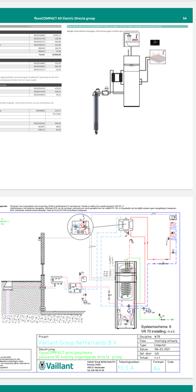

Ik ben vanmiddag bezig geweest de offerte voor een AroTherm Plus 75/6 die in hybride opstelling moet komen door te nemen.
Ik meen hier wel eens gelezen te hebben dat je vloerverwarming verdeler pomploos zou moeten zijn omdat je warmtepomp installatie dit overneemt.
Nu zie ik op mijn offerte 'VDM10 pompgroep' staan. Maar vervolgens niets over het vervangen van de vloerverwarming verdeler (die een Robot automatische pomp heeft).
Gaat dit nu goed?
Tevens staat er een 100 liter buffervat in opgenomen, terwijl ik hier lees dat je bij voldoende water in je vloerverwarming (hier ca 100m2 met een hoh van 10cm) je die niet of maar heel beperkt nodig hebt. Dat is dan toch ook merkwaardig?
[ Voor 20% gewijzigd door PaT op 19-02-2022 16:57 ]

De buffer staat in elk schema getekend in de installatie bundel.
Aangezien er ook een pompgroep in staat zal het om een parallel buffer gaan.
Ik heb hier geen buffer en extra pompgroep. En ook maar 40m2 vloerverwarming. Verder staat wel alles open, ook de boel op de eerste verdieping en zolder. (Ook geen naregeling)
Tevens nog een verdeler met pomp.
Defrosts gaan prima, maar het is nog niet echt koud geweest sinds ie er staat.
Het kan dus wel zonder buffer, maar dan wijk je af van het standaard voorgekauwde schema wat Vaillant heeft bedacht. Of de installateur daar van af wil wijken moet je aan hem vragen.
Je installatie word er wel meteen minder complex van, goedkoper, en neemt minder ruimte in. Voor dat geld kun je met gemak een gesloten verdeler aanschaffen.

Volgens mij staat in de nieuwe installatiegids wel een voorbeeld zonder buffer.
Ik zal vanavond even kijken.
In ieder geval heeft de Vaillant helpdesk mij destijds bevestigd dat het bij mij zonder buffer prima kan.
[ Voor 7% gewijzigd door Proton_ op 19-02-2022 17:27 ]

@PaT het zou kunnen dat de buffer er zit in functie van evenwichtsfles voor de hybride werking. Daar is bij mij geen sprake van.

De installatiebundel jan 2022 heeft dit voorbeeld zonder buffer (pag 54):
Afbeeldingslocatie: https://tweakers.net/i/UY6iYWufbhzpB06ZMfhWJxRnQhw=/x800/filters:strip_exif()/f/image/YTeIjWVXxmrs0SKvsQ5iXmxT.png?f=fotoalbum_large
Wel een Flexotherm, geen Arotherm.

Ook hier een Arotherm Plus aangeschaft (de 75/6). Deze wil ik op de bestaande CV installatie aansluiten, die eerst middels een warmtenet werd verwarmd. Ik heb (voorlopig) geen SWW koppeling nodig omdat ik dit al met een aparte zonneboiler-WP combinatie heb ingericht. Wel heb ik nog een warmtewisselaar "over" in het SWW buffervat, dus mogelijk kan ik daarmee nog iets doen in de toekomst.
Ik heb ervoor gekozen om de Arotherm Plus middels een apart 40 liter buffervat met daarin een spiraal (NIBE UKV40+) aan te sluiten op de CV installatie. Hiermee bereik ik een hydraulisch neutrale aansluiting is het idee, en zit ik later niet met de problemen dat verschillende CV pompen elkaar tegen gaan werken.
Ik heb zoals @Proton_ aangaf een VWZ AI regelunit aangeschaft en het benodigde artikelnummer uit de gelinkte handleiding gehaald: 0020117049. Echter lees ik nu dat er ook een "VWZ AI Plus" bestaat met een ander artikelnummer, namelijk: 0010031645. Weet iemand wat het verschil tussen beide "VWZ AI" units is? Zijn er hier mensen die de "VWZ AI" (met artikelnummer: 0020117049) werkend hebben in combinatie met een Arotherm Plus?
Hopelijk is het alleen een verschil in de bijgevoegde handleiding (bijv. update ivm introductie Arotherm Plus) en zijn ze gewoon beide te gebruiken op mijn Arotherm Plus.

@xenobia12345 een 40 liter buffer met spiraal? Hoe had je dat in gedachten? Die spiraal kan hooguit 0,5 m² zijn en 3 kW overbrengen.
  • xenobia12345
  • Laatst online: 13:35
Proton_ schreef op zondag 20 februari 2022 @ 19:42:
Oh, ik ging er vanuit dat er tot 30 kW door deze wisselaar kan worden overgebracht, https://www.nibe.eu/assets/documents/10023/611677-4.pdf. Of lees ik de specificaties verkeerd en moet ik met minder rekening houden?
Prometeia cooled P4 2,4B@3,15 Ghz, Abit IT7MAX2 v2.0, Corsair 3500C2 512 mb, 2x WD800JB RAID 0 striping
  • Proton_
  • Laatst online: 31-10 18:36
Proton_
Team Welles
@xenobia12345 dat is, volgens specs, als het vat 35 graden is en de spiraal 90 (of andersom) :)
Met een warmtepomp wil je zo weinig mogelijk temperatuurverschil, elke graad die je onnodig warmer stookt kost je 1-2% rendement.
Dus ik zou de stadsverwarming dan aan de spiraal knopen en de warmtepomp met je afgiftesysteem aan de buffer.
Wat is je verwachte aanvoertemperatuur?
[ Voor 5% gewijzigd door Proton_ op 20-02-2022 20:21 ]

  • xenobia12345
Proton_ schreef op zondag 20 februari 2022 @ 20:17:
Ik denk dat ik hem op max. 55 graden aanvoer wil laten draaien. We hebben in huis namelijk al airco die in de winter op verwarmen staat. Dus de Arotherm zal in de wintermaanden maximaal 2 of 3 radiatoren gaan bedienen (nog geen LTV) en in de zomer gaat hij het zwembad verwarmen (dan is 35 graden aanvoer prima).
Nu ik er zo over nadenk zal ik mogelijk de vrije spiraal in de SWW boiler opnemen in het CV systeem, dan kan de Arotherm ook nog wat helpen met het verwarmen van de SWW. En dan heb ik gelijk de buffer voor de ontdooistand op orde.

  • xenobia12345
xenobia12345 schreef op zondag 20 februari 2022 @ 22:12:
Ter verduidelijking een plaatje van de situatie, met de Arotherm Plus volgens bovenstaande ingetekend:

@xenobia12345 Dat roept een hoop vragen op :)
Vanwaar de systeemscheiding? Is een seriebuffer niet veel makkelijker en zuiniger (en voldoende voor ontdooien)? Wat is de systeeminhoud van de radiatoren?
Je wil niet je SWW boiler gaan koelen met je radiatoren, dus dat zou ik weglaten. Voor serieus vermogen geldt ook daar dat hij waarschijnlijk te klein is (bij 5K dT).
En grote kans dat je de zwembad-warmtewisselaar ook groter wil hebben (beter: tweede in serie), omdat die ook op hoge temperatuur ontworpen is en onnodig hoge temperatuur kost gewoon €s bij een warmtepomp.
Welke van deze spullen heb je al staan en welke besteld?
  • xenobia12345
Proton_ schreef op maandag 21 februari 2022 @ 08:33:
Kijk, maar goed dat ik hier ben terechtgekomen, dank voor het meedenken! :)
Feitelijk staat bijna het hele systeem al zoals ingetekend, maar dan zonder de Arotherm en het 40 liter buffervat. Wel goed om nog even aan te geven dat de kranen naar de wisselaar van het zwembad eigenlijk 3-weg kranen zijn, ze staan alleen open in de zomer, dan staat het systeem naar de CV radiatoren dus dicht. En andersom in de winter.
De systeemscheiding had ik bedacht als hydraulische scheiding omdat er reeds een pomp in het huidige systeem zit. Maar ook omdat ik het huidige systeem niet over de Arotherm wil laten circuleren als deze zelf niet hoeft te draaien. De SWW boiler staat op 50-55 graden ingesteld, dus ik ging ervan uit dat als ik de Arotherm dezelfde aanvoer-temperatuur laat produceren er weinig verschillen zullen optreden.
De restwarmte van de zonneboiler verwarmt het zwembad nu prima op zonnige dagen, maar zou wat extra warmte kunnen gebruiken op de mindere dagen. De huidige SWW warmtepomp is hiervoor te klein.
Ik heb de huidige setup bijna volledig via Home Assistant onder controle, dus ik kan vrij eenvoudig verschillende scenarios automatiseren. Voor de Arotherm staat nog een ebusd in backorder.
Ik weet niet wat de systeeminhoud is van de radiatoren, is dat te berekenen?

  • Franciesco
  • Laatst online: 21:59
Franciesco
Inmiddels heb ik de knoop doorgehakt om voor de Vaillant warmtepomp + losse WP boiler configuratie te gaan. Een aantal onderdelen zijn dan ook besteld.
Gezien de grote twijfel over de naverwarmer heb ik deze voorlopig uit mijn begroting gehaald. Mocht het in de praktijk tegen gaan vallen, dan kan die altijd nog toegevoegd worden. Al is het natuurlijk wel zo dat als de naverwarmer regelmatig nodig zou zijn, er uberhaupt gekeken moet worden of de capaciteit van de WP wel voldoende is.
Voordeel van alleen de AI Plus module is dat de installatie binnen heel mooi compact blijft. @Tank: dat kan dus inderdaad.
Voor de geinteresseerden onderstaand mijn bijgewerkte boodschappenlijst (groen is besteld of in geval van de verdeler vloerverwarming & iungo inmiddels geleverd).
Afbeeldingslocatie: https://tweakers.net/i/9ZqvxUBnJWkffIFjExpTXEpJGa4=/800x/filters:strip_exif()/f/image/ZD6JuXYtk254tom5fOVnaNYO.png?f=fotoalbum_large
