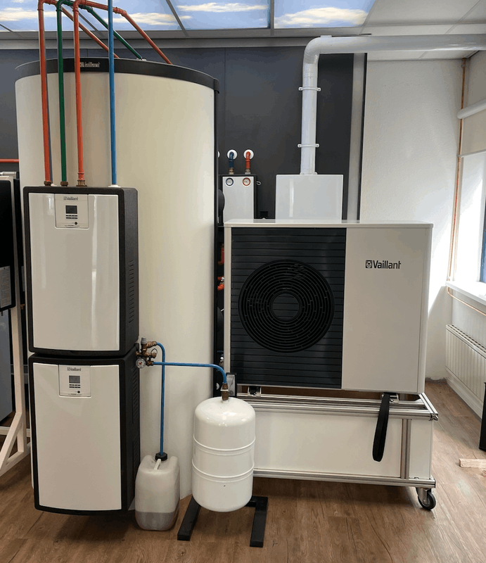

Adriaan71 schreef op maandag 25 juli 2022 @ 22:37:
Zo na wat knutselen weer een installatie op 2m2. All Electric met hydraulische scheiding op 3 verdiepingen VV. Naverwarmer MEH60 en pompgroep.
Ik lees in datablad dat MEH60 voor series ../2 & ../3 is, maar kan blijkbaar dus ook voor ../6 gebruikt worden?
Misschien beetje 'leken' opmerking, maar ben me aan het oriënteren of ik wellicht een MEH97/6 nodig zou hebben en bovenstaand zou betekenen dat een MEH60 (of MEH61) dus ook zouden kunnen (nog de vraag of SWW via WP of via WPB).
WP: Quatt Mono (v1) + 3kW BUH (DIY) & OpenQuatt, SWW: E-boiler 250L & PV sturing, gasloos okt'25, PV: 6040 Wp (SE3000H/IQ8/APsystems), Indevolt SolidFlex 3000AC (5.4kWh)
  • Adriaan71
  • Registratie: December 2020
  • Laatst online: 16-10-2025
Toby-Wan schreef op dinsdag 26 juli 2022 @ 21:14:
Geen probleem. Staan ook in de nieuwste tekeningen getekend van Vaillant
Afbeeldingslocatie: https://tweakers.net/i/nh6xHL8qDNgmuMhiSLL9W3-8-ng=/800x/filters:strip_exif()/f/image/B0eBBnhX8Sn5shlqBNc6q4pU.png?f=fotoalbum_large
En een aroSTOR 270ltr. En een water ontharder :)
_/-\o_
100liter buffervat?
  • Adriaan71
Jep.

Afgelopen vrijdag weer even bij Vaillant geweest en met een paar klanten wat opstellingen doorgenomen .
Mocht helaas niks meenemen.

De boiler staat en is aangesloten, nu nog beneden het overige leidingwerk. Afbeeldingslocatie: https://tweakers.net/i/zFbmYNTAqGW6W45ZQQKz36RW90w=/x800/filters:strip_icc():strip_exif()/f/image/MlQ3MKifqtQxBz0BfptNLiOo.jpg?f=fotoalbum_largeAfbeeldingslocatie: https://tweakers.net/i/vpr0KsRrVyS3EoVssM0DeVthmvg=/x800/filters:strip_icc():strip_exif()/f/image/zmFlw9fo1JTM58cIIu04usdA.jpg?f=fotoalbum_large
a.s. maandag gaat hij als het goed is aan! _/-\o_

  • The Lord
  • Laatst online: 01:12
AJA schreef op woensdag 3 augustus 2022 @ 09:04:
De boiler staat en is aangesloten, nu nog beneden het overige leidingwerk. [Afbeelding][Afbeelding]
Ben wel benieuwd welke leiding we waar zien lopen i.v.m. thermosifon, ontluchting en eventuele dode einden sanitair water.
Als je je perstang kwijt bent... ;)

  • Adriaan71
The Lord schreef op woensdag 3 augustus 2022 @ 09:12:
De rechtse koperen leiding is warmwater , die gaat direct naar beneden toe en daar zit ook nog een ontluchten op. Dus de Thermosifon.
De linker koperen is de aanvoer koudwater die door de doorstroom sanitair expansievat stroomt en gaat dan weer beneden de boiler in. Ook geen legionella ophoping in expansievat omdat hij 100% doorstroomt.
En de bovenste spiraal voeding zit ook ontluchting en die komt ook van beneden.
Ook geen Thermosifon.
  • The Lord
Adriaan71 schreef op woensdag 3 augustus 2022 @ 09:23:
Routering zoals ik zelf al had aangenomen. Echter dat stuk buis met thermo-manometer (?) snap ik dan niet; dat is dan toch een stuk dode leiding?
Voor de rest weer heel net; dat heb ik veel installateurs wel anders zien doen.
The Lord schreef op woensdag 3 augustus 2022 @ 09:39:
De mano meter heb je nodig om de exacte werkdruk te meten van koud water. Op basis daar van laat je je voordruk van je expansievat leeg lopen tot 0,2 bar onder je werkdruk.
Als je je expansievat zo afstelt gooit de overstort er geen water uit.
Mooi hoor!
Zie ik 22mm CV leiding of 28?
zwaar vat lijkt me, inhoud?
mix van cv en tap (gescheiden natuurlijk) of doorstroom tap rvs en emaille/rvs voor warmte buffer warmtepomp?
Kan je vloer dit hebben? :o
Welk type heb je gekozen? Ik ga voor de 125/6, ergens volgend jaar 8)7

- Het is 22mm voor de SWW en 28mm naar MEH.
- Het vat is een De Jong, 300L.
- Vloer is een betonnenverdiepingsvloer 35cm dik >:)
- 75/6 is het geworden, paar dagen terug heb ik een foto van de buitenunit geplaatst.
Goh, dit is wel heel strak leidingwerk (ondanks dat het uiteindelijk verstopt zit) en het expansievat zo netjes boven het midden van de boiler. (y)
En das een mooi pleje daar in huis. Past precies in de breedte en die diepte achter de deur zo.
Is dit jouw eigen installatiewerk @AJA?
Ben nog wel benieuwd waarvoor die lat met knik op de muur is. Gaat er een soort omkasting omheen?

Hippe Lip schreef op woensdag 3 augustus 2022 @ 17:42:
Jep, zelf gemaakt. Het is mijn kantoor kamer, dus wil wel naar wat moois kijken! :+
De omkasting is van de airco leidingen, de airco hangt namelijk precies achter dit muurtje in de traphal. Hier heb ik toentertijd een ombouw om gemaakt om van de leidingen af te zijn.
