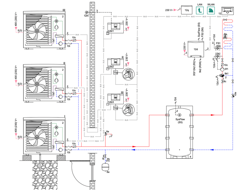

  • adbeze
  • Registratie: April 2022
  • Laatst online: 21-09 20:01
In mijn geplande configuratie met 2x Arotherm 75/6 in cascade staat in de planning om 2 x een VWZ AI aan te sluiten en een elektrisch element Eloblock VE 6/14 als backup, Uit eerdere opmerkingen lees ik dat een VWZ MEH 97 wellicht een betere optie is. Dez kan de VWZ AI vervangen en ook de backup. Klopt dat? De VWZ AI is ook slecht leverbaar. Is dat voor de MEH97 ook het geval?

  • ds23man
  • Registratie: Oktober 2021
  • Laatst online: 21-11-2023
ds23man
Eenum
adbeze schreef op dinsdag 19 juli 2022 @ 20:32:
Wat moet je met 2 VWZ AI in een cascade? 1 is genoeg.

Nee, in cascade heb je voor elk Warmtepomp een besturing nodig.
En je kan ook inderdaad 1 MEH97 nemen. En de rest VWZ AI
