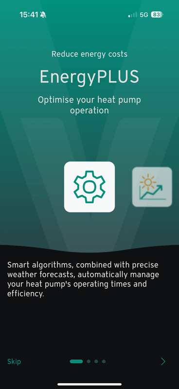

Ik opende vandaag weer eens de myVaillant app en kreeg onderstaande te zien (energyPLUS). Iemand toevallig al ervaring met deze dienst en een idee of je hiermee ook kan koppelen met PV omvormers/energiemeters?
Afbeeldingslocatie: https://tweakers.net/i/kKiFlJS1_0JRkQmp9wG41H65FC0=/x800/filters:strip_exif()/f/image/n4ZuUz7xWMf5CVP8VV0JyiYN.png?f=fotoalbum_large
Edit: inmiddels mijn eigen vraag beantwoord. Er is een duitstalige site met meer info:
https://www.vaillant.de/service/energiemanagement/
Zo te zien dus puur op basis van forecast op locatie en geen koppeling met P1 o.i.d.
Kan EnergiePLUS met mijn zonnepanelensysteem werken?
Onze energiebeheerservice is geschikt voor zonnepanelensystemen van elke fabrikant en met elk vermogen. Tijdens de registratie vraagt ​​de service u naar relevante parameters van uw zonnepanelensysteem, zoals het vermogen, het aantal daken dat ermee bedekt is, en de hellingshoek en oriëntatie van elk afzonderlijk dak.
[ Voor 36% gewijzigd door NL-Kasper op 10-04-2026 17:07 ]

NL-Kasper schreef op vrijdag 10 april 2026 @ 16:38:
Hier ook (België). En niets te vinden op de Belgische site. In de app is dit de erbarmelijke flow:
Afbeeldingslocatie: https://tweakers.net/i/F3JNLIUwU8UalsdziUD2LcQ-DI8=/232x232/filters:strip_exif()/f/image/El31oFgtjyk7aTecxXjRXbQ8.png?f=fotoalbum_tileAfbeeldingslocatie: https://tweakers.net/i/rK3apaX1ldReeVi6psXGfDIaCfc=/232x232/filters:strip_exif()/f/image/8ZJT8QHqR44O84inHp6q48As.png?f=fotoalbum_tile
Een abonnement voor iets dat mínder gaat doen dan EEBus nu al voor me doet. 8)7
Niet dat EEBus flawless werkt. Verre van. Maar ondertussen behoorlijk stabiel. Vanochtend nog begon ie surplus PV om te zetten in extra SWW.
Ze adverteren nog met EEBus in BE en NL! Maar hier kunnen ze ongetwijfeld meer aan verdienen, en het vereist geen samenwerking met andere fabrikanten. Economisch snap ik het.
Maar de software van Vaillant is zo dramatisch slecht dat ik er hard over twijfel 😇

Ik vind de regeling/software van Vaillant anders best goed tegenwoordig eigenlijk. :)
Over de EEBUS functionaliteit kan ik niet oordelen, want die heb ik zelf nooit gebruikt. EEBUS is in het algemeen genomen volgens mij behoorlijk achterhaald aan het raken. Bosch is er al mee gestopt weet ik, en heel veel andere partijen blijven er niet over.
Van energyPLUS hoeven we denk ik geen wonderen te verwachten, gezien het een betaalde dienst wordt met voorspellingen. Toch is zo’n betaalde “bespaardienst” ook niet ongebruikelijk in de markt, dat zie je bijv. ook bij Tado met hun abonnementen.

@dunklefaser EEBUS is inderdaad een fabrikant onafhankelijk protocol. Hier werken dus verschillende partijen mee samen, zoals SMA, Vaillant, Audi(?) en vroeger Siemens en Bosch. Als je bijv. de SMA Home Manager bezit, dan kan die op basis van PV overschot via EEBUS een SWW Boost functie starten of een eventuele Buffer opwarmen via de Vaillant WP. Dit protocol loopt gewoon over de reguliere LAN verbinding van de apparaten.
energyPLUS van Vaillant lijkt niet op een protocol, maar slechts een aanvullende softwarefunctie specifiek voor de warmtepomp. Voor zover ik heb gelezen reageert het alleen op (forecast) van weerberichten en dynamische tarieven en stuurt het op basis daarvan de WP aan.
