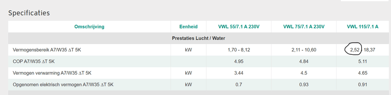

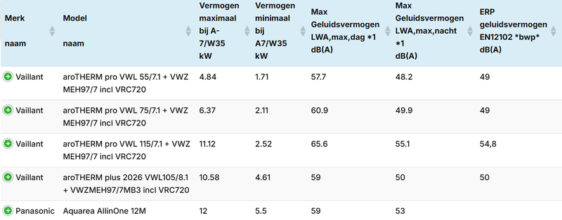

Wokschotel schreef op woensdag 25 maart 2026 @ 09:20:
De VWL 115/7.1 A lijkt voor mij mooi op tijd te komen. Los van de gegevens die nog niet bekend zijn: weet iemand (misschien @ErikVers ) hoe het opgenomen vermogen over de 3 fases wordt verdeeld? Of is er geen 'standaard' verdeling? Ik ben bezig met een aantal aanpassingen aan de meterkast en wil de aansluiting voor de WP hier meteen in meenemen.
De specs zijn inderdaad heel interessant. Zelfs in wandelgang want ongeloofwaardige getallen al voorbij zien komen ik wacht dus even tot ik ze op papier zet met delen :-)
Om terug te komen op je vraag:
Normaal zou ik zeggen dat verbruik van de unit gewoon netjes verdeeld wordt over de fases maar aangezien dit een nieuw product is kan het zijn dat ze ergens toch een andere strategie kiezen.
Zo is een Pana M binnenunit 3 fase aangesloten maar kun je ervoor kiezen maar 1 fase te belasten. Dat heeft uiteraard enkel een print en wat software + het elememt (3-6-9kW) dus ik verwacht niet dat dit met de 115/7 zal gebeuren, zou dus voor nu gewoon uitgaan van gelijke verdeling.

ArcticWolf schreef op donderdag 26 maart 2026 @ 19:12:

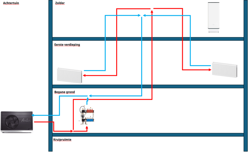

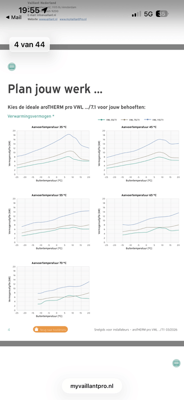

  • shivo13
  • Laatst online: 01-11 19:54
Deze zomer wil ik eindelijk een warmtepomp laten installeren. Ik ben nog met de laatste aanpassingen in mijn woning bezig om deze gereed te maken (plaatsen van LTV radiatoren).
Nu heb ik altijd in gedachte gehad om een Vaillant Arotherm plus VWL 55/6 te laten plaatsen, maar twijfel nu of dit wel gaat lukken.
Mijn idee was om de buitenunit aan te sluiten bij de CV leiding langs de verdeler van mijn vloerverwarming op de begane grond. Het SWW vat komt op zolder te staan waar de CV leiding naartoe loopt om hem te verwarmen.
Nu twijfel ik of dit gaat werken omdat ik in de brochure een tekening zag staan dat de buitenunit eerst op een hydraulisch station wordt aangesloten, waarna de CV en SWW een eigen circuit heeft. Er is geen ruimte in de buurt van mijn vloerverwarmings verdeler voor het hydraulisch station.
Weet iemand of de opstelling die ik voor ogen had niet gaat werken met deze warmtepomp?

shivo13 schreef op donderdag 26 maart 2026 @ 19:55:
Je kan de unit ook aansluiten zonder hydraulische binnennunit ze noemen dit vaak de hybride opstelling maar kan ook voor all electric (binnen voorwaardes bevestigd door Vaillant). Maar heb je wel de mogelijkheid om (via een drie weg klep) een warme cv leiding aanvoer en retour naar een boiler te voeden? Je wil namelijk niet dat je afgifte boven steeds mee opwarmt tijdens een tapwater run.

ErikVers schreef op donderdag 26 maart 2026 @ 19:15:
Thanks! En aanvullende vraag: weet jij al iets over het minimum vermogen? Ik zie dat op https://www.myvaillantpro...rmpro/technische-gegevens de gegevens van de VWL 115/7.1 A zijn aangevuld maar het minimum vermogen staat daar (nog) niet bij.

Wokschotel schreef op vrijdag 27 maart 2026 @ 07:29:
Ja, zie mijn eerdere bericht. Ik weet iets, maar dat is vanuit de wandelgangen en dusdanig dat ik het eerste op papier wil zien voordat ik het onder mijn naam hier deel.
Ik snap je nieuwsgierigheid; dus draai de vraag even om wat is jouw afgifte?
Edit 08:10:
Ik zie dat het bereik inmiddels is aangevuld en het er echt staat voor de 115/7.1 (A7W35)
minimaal 2.52kW en dat is ongelofelijk laag voor een 3 fase warmtepomp die 11kW bij -7 kan leveren. Op papier staat het iig, nu wil ik het nog in de praktijk zien :-)
Ik heb gelijk een update gedaan van mijn all electric warmtepomp vergelijk Hier kun je zelf een overzicht genereren en in onderstaande afbeelding zie je vooral waarom ik het zo opvallende waarde vindt (zie verschil in minimaal vermogen bij de 3 onderste 3-fase toestellen)
Afbeeldingslocatie: https://tweakers.net/i/hGeYfXxyr22RndtX1NJEjMdADoQ=/800x/filters:strip_exif()/f/image/gjsEkrLyOPhDT3aCm3XdcgYb.png?f=fotoalbum_large
Bron verantwoording Vaillant.nl
Afbeeldingslocatie: https://tweakers.net/i/UeMYw-mvRKN7v6J0ilQE_hM1GqI=/800x/filters:strip_exif()/f/image/0AFPCbjkYnhfq5kCPOuphLDS.png?f=fotoalbum_large

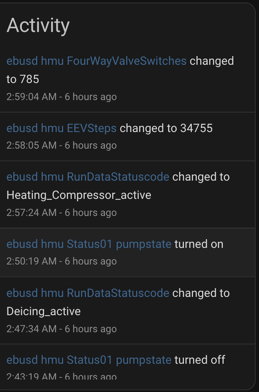

Dit is dan weer jammer van een WP. Verwarming staat uit, maar met een koud nachtje (0 graden) gaat hij zelf dingen doen helaas.
Afbeeldingslocatie: https://tweakers.net/i/_NfT9ApI7d0k92oswYkS-B7OR2c=/800x/filters:strip_exif()/f/image/tKowi4dkxsuktWDfYPVvYWQx.png?f=fotoalbum_large
Water-Escape
  • strandbal
strandbal

water_escape schreef op vrijdag 27 maart 2026 @ 08:37:
De dips zijn defrost en geen stops neem ik aan?
Kun je niet je "vorst vertragingstijd" in uren wat verder oprekken?

ErikVers schreef op vrijdag 27 maart 2026 @ 08:49:
De dips zijn defrost en geen stops neem ik aan? Waar kan ik die instelling vinden?
De pieken zijn defrosts denk ik, want de WP staat helemaal uit.
Hier was het 0,2kwh tussen 5 en 6, één run geen zaagtand zoals bij jou.
Volkomen normaal dit is vorstbeveiliging, CV water teveel afgekoeld dan gaat de warmtepomp starten als het niet meer lukt met de circulatiepomp.
Je hebt ook zaken als carterverwarming wat aan kan gaan, bedoelt als bescherming voor de warmtepomp zelf mocht de bewoner hem inschakelen tijdens vorst geen schade oploopt.
Vorstbeveiliging grijpt niet altijd in bij 0 graden het is een combinatie van factoren.
En je hebt nog een functionaliteit in de thermostaat (temp beneden 4 graden) maar als je de circuit/zone uit hebt staan zal die niet ingrijpen.

Franciesco schreef op vrijdag 27 maart 2026 @ 12:54:
Mijn monoblock (75/6) doet dit niet hoor, dus dit is geen "nadeel van een monoblock", maar iets gerelateerd aan de instellingen vermoed ik.
Alleen de circulatiepomp gaat eke 30 minuten even aan als het koud is, maar dat is volledig normaal en verbuikt slechts kortstondig ca 29Watt.
Doen ze allemaal als het water maar koud genoeg wordt, is onderdeel van vorstbeveiliging, huizen met veel massa/CV water zal het minder snel gebeuren dan kan de circulatiepomp het wel af, of met tapwater erbij heb je nooit zoveel stilstand.
De warmtepomp heeft hier dan wel +/- 8-10 uur uit gestaan.

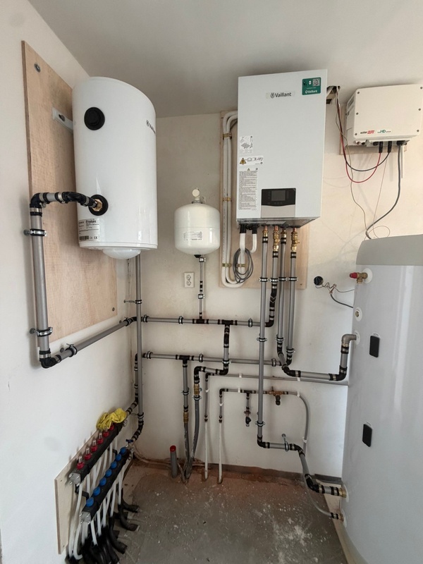

  • shivo13
ErikVers schreef op donderdag 26 maart 2026 @ 21:34:
Nu je dat zegt, ik denk dat het niet gaat lukken met de drie weg klep. In kan op geen enkele manier mijn SWW vat op deze manier opwarmen zonder dat een deel van mijn CV open blijft staan. Onderstaand is hoe mijn CV circuit eruit zou als ik de warmtepomp bij de vloerverwarming aansluit.
Afbeeldingslocatie: https://tweakers.net/i/M2Y87RrCMMnaWIbc4FFoYGLSMHg=/800x/filters:strip_exif()/f/image/avpnTPyEyOlYIpq7ArTA5e9P.png?f=fotoalbum_large
  • martijnst
  • Registratie: November 2025
  • Laatst online: 04-11 19:21
shivo13 schreef op vrijdag 27 maart 2026 @ 17:52:
Precies, het ligt dus niet zozeer aan het merk of soort warmtepomp, maar aan het feit dat het leidingwerk gesplitst wordt met een driewegklep zodat je warmtepomp met CV danwel boiler verbonden is.
Als je bereid bent om een experiment aan te gaan kun je mijn voorbeeld volgen en meerdere kleppen gebruiken. In principe is het niet heel bijzonder, maar installateurs kennen het niet en willen het vaak niet.
Vergeet niet dat je in dat geval sowieso wel kabeltjes moet trekken om (aansturings)stroom naar de elektrische kleppen te krijgen.
Zie: martijnst in "Inpassen warmtepomp in tussenwoning 1993"
  • Technician-
  • Laatst online: 21:48
Technician-
Het is heel makkelijk, je moet gewoon invoeden op de plek waar de boiler komt, daar zit al vaak de cv ketel dus de transportleidingen ook.
Daarom doen wij vaak de Plus Split, die je altijd wel goed kunt bereiken met de koelleidingen.
[ Voor 6% gewijzigd door Technician- op 27-03-2026 18:25 ]

  • Wokschotel
  • Registratie: December 1999
  • Laatst online: 20:30
Wokschotel
Op 6 wielen
ErikVers schreef op vrijdag 27 maart 2026 @ 07:46:
Edit 08:10:
Dat is mooi laag. Ik heb een afgifte van 12 groepen vloerverwarming/rond de 90m2 (staan altijd open) en stuk of 7 radiatoren (waarvan 2 altijd open en de rest vaak dicht). Ik denk dat de inhoud van de vloerverwarming icm het lage minimum vermogen (op papier ;) ;) ) een buffervat overbodig maken.

Franciesco schreef op vrijdag 27 maart 2026 @ 19:20:
In de 4 jaar tijd dat ik mijn WP heb, heb ik dat nog nooit gezien. Ook niet als de WP al vele uren uit staat en het koud is buiten. Ik heb wel voornamelijk vloerverwarming, dus wellicht komt het daardoor.
Vanaf welke aanvoertemperatuur zie jij dat?
let op, er was bij mij geen aanvoer / retour.
De verwarming staat uit, als 3 weken. Omdat het niet meer koud is. Alleen vannacht was het buiten wel koud. 0 graden, toen ging hij zo doen.
De retour zakte naar 12-14 graden. toen ging hij aan lijkt het. Toen het weer 4 graden was buiten stopte hij.

  • shivo13
martijnst schreef op vrijdag 27 maart 2026 @ 18:22:
Ik heb even jouw topic doorgelezen en jouw situatie is erg vergelijkbaar met die van mij. Ik zou 2 driewegkleppen of 1 driewegklep + afsluitklep kunnen gebruiken. Als ik het goed begrijp moet ik van beide kleppen de kabels naar de controller trekken, toch? Hoe zitten deze kleppen uiteindenlijk aangesloten op de controller? Ik zie maar een aansluiting voor gemotoriseerde verdeelklep op de VWZ AI.
  • martijnst
shivo13 schreef op zaterdag 28 maart 2026 @ 12:16:
Meerdere kleppen moet inderdaad op dezelfde aansluiting, namelijk in parallel. Dat betekent niet dat ze allemaal volledig aparte leidingen nodig hebben die je allemaal onder 1 stel schroefjes hoeft te proppen bij de controller.
Bij mij zit nu dicht bij de controller 1 klep aangesloten, met daarbij een aftakking naar boven. Bovenaan de trap een splitsing om bij de twee andere kleppen te komen. Aftakken doe je met bijvoorbeeld wago-klemmetjes.
Dit is allemaal drie-aderig 0,75mm2 (standaardsnoer). Bij mij loopt daarnaast een dun kabeltje mee naar boven voor de boilersensor, en die heb jij wellicht ook nodig.
Het idee was om relais te gebruiken voor het geval de kleppen elkaar zouden beïnvloeden, maar dit is vooralsnog niet nodig gebleken. Met relais wordt het wel wat meer een kabelzooitje.

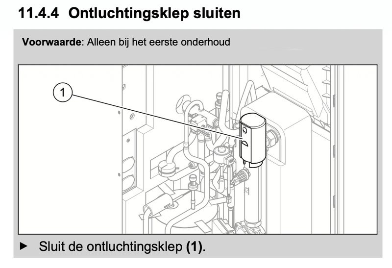

  • ahbart
  • Laatst online: 18:59
Ik las elders in dit topic over drukverlies in het systeem. Ik heb een Arotherm VWL 75/6 A in hybride opstelling.
Maandelijks moet ik water bij vullen. In die post van eind 2024 lees ik dit als mogelijke oorzaak.
Installatiehandleiding (11.4.4): "Sluit de ontluchtingsklep bij het eerste onderhoud".
Afbeeldingslocatie: https://tweakers.net/i/hUPOwmQVzgzIdK-_hQXg1GELq5I=/800x/filters:strip_exif()/f/image/gQjiBuyZS2wKc8oWriSGnc5O.png?f=fotoalbum_large
Ik wil dat checken. Maar moet ik die in de buitenunit vinden? Of in de hydrolysche unit? Want daarin zit ook een ontluchter weet ik inmiddels.
Kan ik daar in de buitenunit dan makkelijk bij?
  • gns1l
  • Registratie: Maart 2018
Eerst de bovenplaat van de buitenunit verwijderen en dan de rechter zijplaat omhoog schuiven.
Zoeken op ontluchter in dit topic geeft:
Een foto van het binnenwerk (de ontluchter zie je ingepakt op de tweede foto)
Uit dit bericht :
De ontluchter (1) heeft aan de voorkant bovenaan een rode? ronde knop die je dicht moet draaien.
Je kunt er vanaf de zijkant van de WP bij, maar je moet even voelen aan de voorkant van de ontluchter waar het gat in de isolatie zit om de knop te vinden.
Succes
Er is een VR71‑module aanwezig die invloed heeft op de vorstbeveiliging: de circulatiepomp draait daardoor minder vaak. Deze module is ertussen gezet om de gasketel eventueel nog voor CV‑bedrijf te kunnen gebruiken.
Waarschijnlijk start het systeem rond 15°C CV‑watertemperatuur, omdat de warmtepomp daaronder geen defrost meer kan uitvoeren; er is geen elektrisch naverwarmer aanwezig.
In theorie kan de warmtepomp ondersteuning vragen van de gasketel, maar dat werkt momenteel niet en moet nog onderzocht worden. Daardoor is er feitelijk geen back‑up.
De warmtepomp draait één korte cyclus op laag vermogen en schakelt daarna uren uit, waardoor de woonkamer niet voldoende opwarmt.

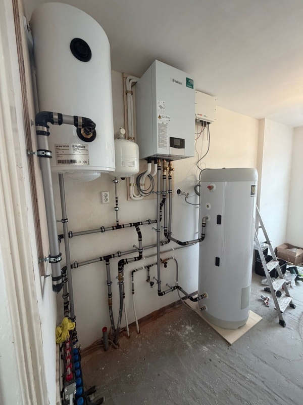

Technician-
Bobermo schreef op woensdag 1 april 2026 @ 11:06:
Heeft er iemand nog een goede tip voor een installateur in de omgeving van Amsterdam? Heb een aantal aanvragen uitstaan maar nog niet echt tevreden met de kwaliteit van de reacties momenteel.. Gaat om installatie van all electric warmtepomp van Vaillant (type in overleg) tijdens grote verbouwing in het najaar. Tips worden gewaardeerd:)!
Afbeeldingslocatie: https://tweakers.net/i/AaY8H2LxU-INg1v9sAz0FoAbkpU=/x800/filters:strip_icc():strip_exif()/f/image/1JF2auTqAjde8hIlKn1diNY6.jpg?f=fotoalbum_large
Afbeeldingslocatie: https://tweakers.net/i/qDYs0IamIB1Kx3rDdqvwDngT2nk=/x800/filters:strip_icc():strip_exif()/f/image/kayKEsGa723116UMwUbxC2ES.jpg?f=fotoalbum_large
Vandaag in Amsterdam opgeleverd, 3 hoog op smalle stijle trapjes, pff gesloopt :P
(Niet mijn regio dus sla over)
Adviseur FixClima
  • Gramser
  • Registratie: Juli 2020
Gramser
Job well done 👌🏻
  • dunklefaser
  • Laatst online: 19:34
dunklefaser
Point Of KnowReturn
@Technician- Welke split hangt daar aan de muur?
Interessant dat het 50 l vat in de retour alleen voor de 7 groeps vloerverwarming gebruikt wordt, of zie ik dit verkeerd?
Wat zit er op de beneden verdiepingen aan systeem volume?
  • shoof

  • Andrehj
Andrehj
Technician- schreef op vrijdag 3 april 2026 @ 20:11:
Erg netjes, maareh, had dit niet op het halve oppervlak gekund? Het expansievat ergens onder de seriële buffer, en dan de binnenunit en het SWW-vat een meter naar links. Of de buffer in de hoek, binnenunit er strak naast en dan het SWW-vat ervoor. Dat had hier veel ruimte (ca 1 m²) bespaard. Volgens het internet is de prijs per m² in Amsterdam inmiddels opgelopen tot zo'n € 8000, waardoor deze installatie dus ca 8000 euro te duur is geworden...
  • JPS
JPS
Daar komt vast een wasmachine en misschien ook nog wel een droger te staan.
  • Technician-
Technician-
JPS schreef op zaterdag 4 april 2026 @ 09:59:
Dat klopt, nu kan daar de WM en droger voor, en klant wou dat zo.
Had ook wel zonder buffer gekund en veel compacter idd. Zit droogbouw vloerverwarming in waarvan verdiepingen worden uitgezet of apart gebruikt, daarom wat meer inhoud op een seriebuffer. En idd is de installatie nog wat aangepast door mij gister, aftappers geplaatst boilerinlaat, en cv laagste stukken en T stuk veranderd.
Nu kun je dus wel op een droogbouwvloer verdieping draaien met iets meer massa in de installatie.
Zit ook een multisplit Daikin Perfera in op de hoogste verdieping voor koeling en verwarming.
Adviseur FixClima

  • heszol
  • Laatst online: 19:08
heszol
Technician- schreef op zaterdag 4 april 2026 @ 11:42:
Duidelijk verhaal, dank je voor de uitleg en altijd leuk om de installatie plaatjes te zien van anderen. Waarbij ik moet zeggen dat ik wel meer fan ben van koper leidingwerk. Ziet er toch kwalitatiever uit, maar zal wel een kostenoverweging zijn.

Carboy54 schreef op maandag 6 april 2026 @ 12:05:
Die meting hanteert geluidslabel.com gebaseerd op de door Vaillant aan hun geleverde data voor hun oude model 2025.
Komt waarschijnlijk hier uit of vergelijkbaar. https://teamduurzaaminstalleren.nl/images/2025/Vaillant.pdf

Hi allen!
Ik heb voor mijn vloerverwarming een buffervat tussen de binnenunit en circulatiepomp zitten, maar bij het aansluiten van iets anders merkte ik op dat de VR10 temperatuursensor niet aangesloten is. Is dit normaal? Volgens mij doet dit buffervat nu momenteel helemaal niets?
Het kabeltje (rood/wit) ligt gewoon los in de binnenunit (VWL125/5)

Je buffervat is wel hydraulisch aangesloten toch ? Dan werkt deze gewoon zoals van een buffervat verwacht word. Die sensor zou je kunnen aansluiten maar voor hetzelfde laat je 'm los.

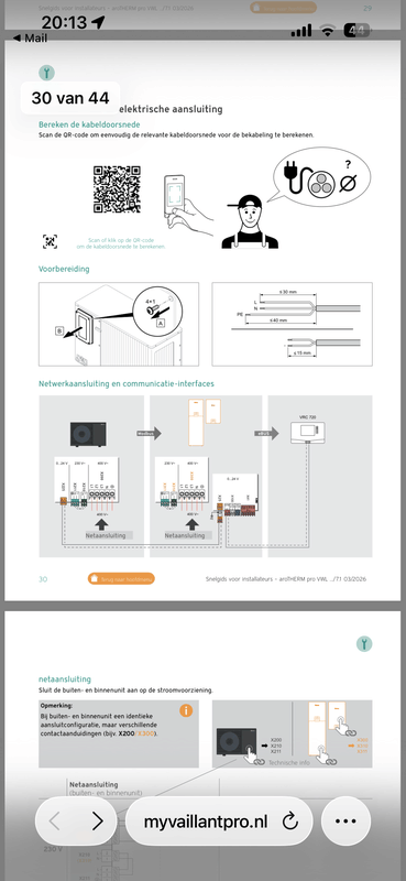

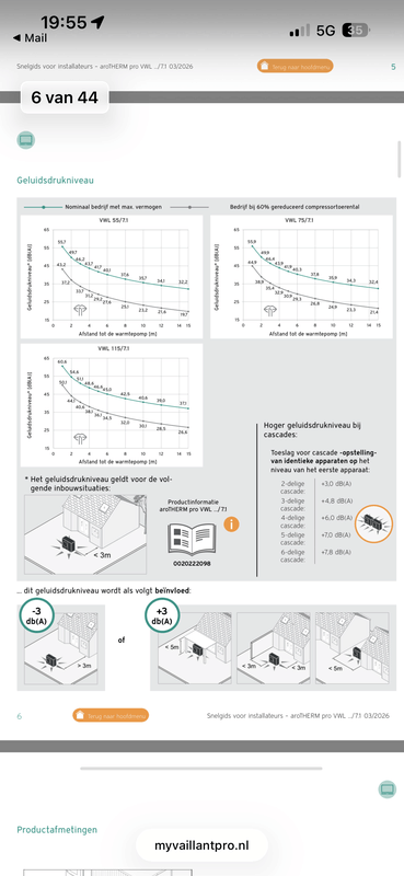

Nieuwe info in de snelgids van de proAfbeeldingslocatie: https://tweakers.net/i/SC5aHCYWNPGlTm_Qq5u0lx-GFNU=/x800/filters:strip_exif()/f/image/0KULcTCz8Ry1V4LQnp7cfJ0p.png?f=fotoalbum_large
Afbeeldingslocatie: https://tweakers.net/i/5kiNjlsujyvk3WttTAjBoef3CdY=/x800/filters:strip_exif()/f/image/wqFRa92rSXmTWinzzCWVwnqB.png?f=fotoalbum_large
Afbeeldingslocatie: https://tweakers.net/i/Qs_K3l_C15RBd6B5DY7iIZe5Pmc=/x800/filters:strip_exif()/f/image/VT1jCPgeE2EYn7rm1RZzzeyq.png?f=fotoalbum_large
Afbeeldingslocatie: https://tweakers.net/i/PgDGwqQjy2McFrT3Hcrvtcj8HlA=/x800/filters:strip_exif()/f/image/BkiuqXCL1eSYH8Ijay3QZjm2.png?f=fotoalbum_large
Afbeeldingslocatie: https://tweakers.net/i/D9JI_kxPlhVwNk66LwsfrTAawKM=/x800/filters:strip_exif()/f/image/asgYY4WsR143f3S5nqH1UbW9.png?f=fotoalbum_large
De pro 115 heeft maar liefst 18KW bij +7/35
En 12KW bij -10/35
Adviseur FixClima

Technician- schreef op woensdag 8 april 2026 @ 21:54:
Nieuwe info in de snelgids van de pro[Afbeelding]
En 12KW bij -10/35
De Arotherm Pro is dus met Modbus ipv bus. Weet je toevallig of er ook een standalone mogelijkheid is van de Pro? Dus zonder unitower of ander binnendeel.

AndRo555 schreef op donderdag 9 april 2026 @ 20:10:
ja dat viel mij ook op, bij de meeting bij Vaillant zou het Ebus zijn.
Standalone kan wel. Met de AI plus besturingsprint.

Er is gewoon nog ebus, alleen niet meer tussen de pomp en de controller (aka besturingsprint aka binnenunit).
  • Penait1
  • Laatst online: 16:12
martijnst schreef op vrijdag 10 april 2026 @ 10:34:
Kan je dan nog makkelijk hem lokaal uitlezen op deze manier als je de hydraulische unit hebt of publiceert de warmtepomp data zelf? Mijn hoop is dat de hydraulische unit/ai print alsnog alle data op het ebusd netwerk gooit maar weet niet precies hoe die data loopt
  • martijnst
Penait1 schreef op vrijdag 10 april 2026 @ 10:36:
Dat moet wel want de thermostaat spreekt alleen eBus. En van wat ik heb gezien heeft de thermostaat een hoop van de data nodig die je zelf wil uitlezen.
