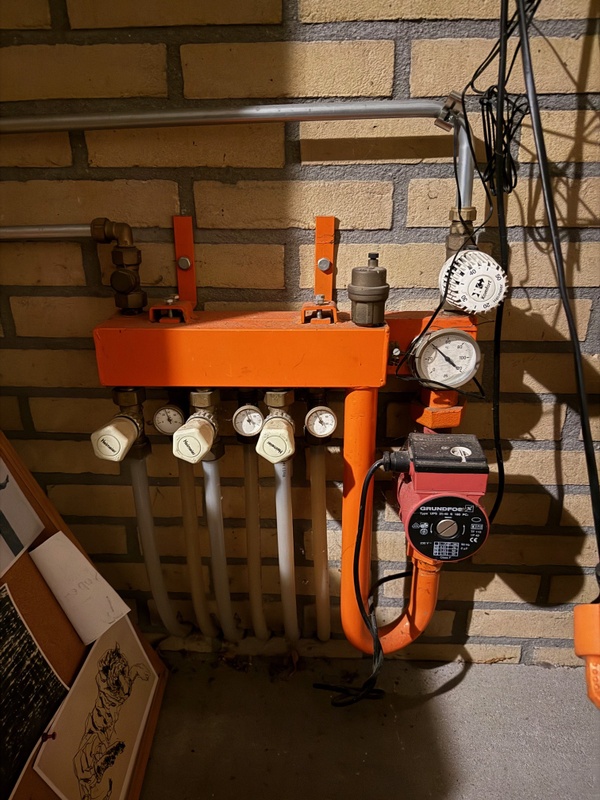

  • ArcticWolf
Ik ben mij aan het inlezen om een warmtepomp te installeren, echter vanwege ruimtegebrek (hoogte gebrek eigenlijk...) kan ik enkel een horizontaal buffervat kwijt. Ik zie dat Itho Daaldrop zoiets heeft met een losse WW die het vat verwarmt.
Klopt mijn gedachtegang dat ik dan met een Vaillant WP en hydraulisch station uit kan? Waarbij de WP via het hydraulisch station mijn CV stooklijnen verwarmt en de WW van Itho Daaldrop aanstuurt?
Heeft iemand hier een soort gelijke installatie gedaan en werkt dat goed?

@ArcticWolf Je kan zelfs toe eventueel zonder hydraulische module als je voor een Mono gaat en een losse driewegklep gebruiken. Heb je daarnaast een regelmodule alleen nodig. Heb je alleen geen BUH en zal je ook een los expansievat nodig hebben. Maar het kan wat je wil. Zijn er genoeg die er een RVS vat van een ander merk aanhangen.

ArcticWolf schreef op dinsdag 17 maart 2026 @ 12:00:
Ja gemaakt en werkt ook goed.
Vaillant kan een externe SWW pomp schakelen (parallel draaien met 3 weg SWW stand)
Alleen is de SWW COP belachelijk slecht met de horizontale boiler, door de niet gelaagdheid moet setpoint veel hoger dan normaal bv 55C en de differentie lager.
COP SWW productie zit niet hoger dan 1,6-2.
Maar absoluut gezien zijn dat niet zoveel kwh per jaar dus is het nog enigszins acceptabel

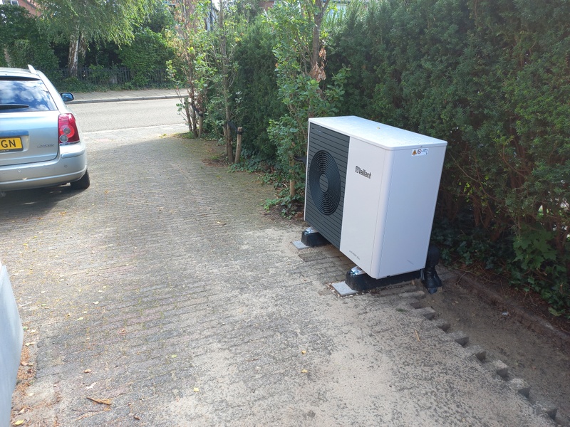

Binnenkort laten wij ook een arotherm plus plaatsen, vermoedelijk de 7kw. Met de binnenunits in de garage. Naarmate die datum dichterbij komt hoe meer ik me zorgen maak om het geluid, met name qua overlast voor de buren (en onszelf ;))
Afstand van het zwarte zand tot aan de heg is 6.5meter.
Optie 1: Ik heb al een stuk heg weggehaalt en de unit zou hier mooi in kunnen staan, ook qua orientatie gunstig voor de buizen die onder de grond richting garage moeten geloof ik.
Optie 2: Moet er nog een behoorlijk stuk heg weg en iets minder handig qua vastmaken buizen richting garage meen ik. Ik denk dat dit estetisch ook minder is omdat het nog een hap groen weg neemt.
Optie 3: is de handigste ivm locatie binnenunit maar heb ik eigenlijk al afgeschoten omdat de afstand maar 2.5meter van de erfgrens zit met de andere buren. Dat lijkt me te dichtbij.
Tips / ideeën? Maak ik me te druk over het geluid?

Optie 1 is heel mooi en ja, je maakt je te druk om het geluid. :)
Dit is echt een prima ruime afstand tot de erfgrens en ramen, bovendien is de Arothem plus volgens verschillende installateurs een machine die weinig geluid produceert.
Een te krap gekozen warmtepomp is altijd een slecht idee qua geluid.

Edoll schreef op dinsdag 17 maart 2026 @ 16:52:
Optie 1 uitblazen richting directe buren:
Optie 2 stuk heg nog weg en dan uitblazen naar de overkant (water draagt wel geluid heel goed):
Optie 3, eigenlijk al afgescrheven vanwege beperkte afstand tot aan huis van de buren. Blaast dan recht ind e heg (niet tegen het hokje, foto vertekent een beetje)
Als optie 3 handig (lees goedkoper) is qua montage en de WP daar mooi kan staan zonder last. Dan is dat een prima oplossing, daar kan deze prima staan.
Het schuurtje en heg dempen al extra het hele klein beetje geluid dat deze WP produceert.
En vlg de geluidswet kan die daar ook prima staan:
De andere locaties ook wel.
De Arotherm plus produceert veel minder geluid dan andere merken, dus je je maakt je te druk. :P

Die lage COP had ik wel verwacht, maar het is of een horizontale boiler of een inbouwkast of slaapkamer ruimte opofferen...
Vaillant aroTHERM plus warmtepomp buitenunit R290 VWL 75/6 230V - 5089 euro
Vaillant hydraulische module VWZ MEH 97/6 MB3 - 1435 euro
Je maakt je te druk om het geluid..ik heb nu 5 jaar een Arotherm plus 75/6 staan, nota bene tegen de heg aan die grenst aan de buurman. Nul klachten, je hoort m niet of nauwelijks. Sterker nog: mijn buurman wilde er zelf eentje en heeft nu ook een Arotherm plus 😁Afbeeldingslocatie: https://tweakers.net/i/YpJNMvz1659o-jb-ydqshDaFPAQ=/800x/filters:strip_icc():strip_exif()/f/image/KcToJ5Jr4UEfIWZARLzwUs6d.jpg?f=fotoalbum_large

Chupachups schreef op donderdag 19 maart 2026 @ 21:36:
Je maakt je te druk om het geluid..ik heb nu 5 jaar een Arotherm plus 75/6 staan, nota bene tegen de heg aan die grenst aan de buurman. Nul klachten, je hoort m niet of nauwelijks. Sterker nog: mijn buurman wilde er zelf eentje en heeft nu ook een Arotherm plus 😁[Afbeelding]
Ik breek even in.
Heb je geen last van versnelt de verdamper "groen" aanslaat van de aanslag doordat het apparaat van achteren aanzuigt bij de heg?
Verder klopt het, rijtjeswoning, buren hebben 0 overlast.
Zorgen dat de zaak niet gaat resoneren ofwel geen vaste CV buis maar aansluitkit gebruiken bij de warmtepomp etc.
Klopt dat jouw ervaring met de Vaillant aroTHERM plus 75/6 super positief is, en dat hoor je vaker want in de praktijk zijn die units vaak echt stil. Maar er zit wel een belangrijke kanttekening aan.
Formeel wordt er gekeken naar het geluidsniveau op de erfgrens en zoals die van jou geplaatst is kom je daar gewoon boven de norm uit, ook al ervaar jij het als nauwelijks hoorbaar. Dan zit je juridisch gezien dus niet goed. Het hangt sterk af van de situatie, zoals de afstand tot de erfgrens, de ligging ten opzichte van ramen en hoe geluid weerkaatst via muren of schuttingen. En misschien nog wel het belangrijkste is de relatie met je buren.
In jouw geval zit dat duidelijk goed. Maar om te zeggen dat iemand zich te druk maakt is wel wat kort door de bocht. Wat bij jou “probleemloos” werkt kan bij iemand anders met een net andere opstelling (van zowel de unit als de buren) wel voor gedoe zorgen.

Gravelist schreef op vrijdag 20 maart 2026 @ 08:58:
Er wordt gemeten bij de dichtbijzijnde verblijfsruimte, niet op de erfgrens zo staat ook in de regelgeving.
Een verblijfsruimte kan wel een terras zijn of dichtbijzijnde openraam, een oprit van je buren is geen verblijfsruimte bijvoorbeeld(als die er achter zit).
Daarnaast fluisterbedrijf mag ingeschakeld zijn als je dan niet boven 40dB komt.
[ Voor 3% gewijzigd door mr_evil08 op 20-03-2026 09:10 ]
  • Gravelist
  • Registratie: Oktober 2024
  • Laatst online: 07:59
mr_evil08 schreef op vrijdag 20 maart 2026 @ 09:07:
Dat is niet waar, er dient op de erfgrens getoetst te worden; erfgrens (art. 4.107) bbl
Waar je aan refereert geldt voor woningen op een zelfde perceel. Zoals appartementen.

Gravelist schreef op vrijdag 20 maart 2026 @ 09:21:
Dan hebben ze dit kort geleden aangepast.
https://www.rijksoverheid...-warmte-en-koudeopwekking
Het was altijd dichtbijzijnde verblijfsruimte, wel komt het vaak voor dat de verblijfsruimte aan de erfgrens zit waardoor mensen het verwarren want een terras/achtertuin is ook een verblijfsruimte.
[ Voor 26% gewijzigd door mr_evil08 op 20-03-2026 15:31 ]
  • Gravelist
mr_evil08 schreef op vrijdag 20 maart 2026 @ 15:24:
Bouwbesluit is in 2024 vervangen door Besluit Bouwerken Leefomgeving (BBL) en daarin geld artikel art. 4.107. Zoals ik al aangaf toetsen op erfgrens.
Overigens was in bouwbesluit 2012 ook al toetsen op erfgrens.
“Het Bouwbesluit 2012 stelt in artikel 3.8.2 en 3.9.3 eisen aan het geluidniveau van de buitenunit op de perceelgrens bij grondgebonden woningen en bij posities op deuren en te openen ramen bij aangrenzende appartementen. De maximaal optredende geluidniveaus mogen maximaal 40 dB zijn”
Het toetsingskader is niet veranderd met in werking treding van BBL

mr_evil08 schreef op vrijdag 20 maart 2026 @ 08:57:
Ik breek even in.
Nee, geen last van groene aanslag..soms vriest er een blaadje vast van de zomereik die ernaast staat..dat is allemaal prima schoon te houden.
  • Chupachups
  • Registratie: Oktober 2021
  • Laatst online: 03-11 19:01
Volgens de geluid berekening zou je gelijk kunnen hebben, al is de afstand tot de erfgrens (dikke heg) groter dan het lijkt. Maar waar ik op
doel is dat de praktijk gewoon niet problematisch is omdat de unit rustig draait zonder hoorbaar geluid, hooguit bij een koude vochtige dag met defrosts wat hoorbaarder is. Wat een ander doet is uiteraard zn eigen keuze, ik heb bewust gekozen voor deze unit vanwege de hoogwaardige bouwkwaliteit en laag geluid vermogen.

Uiteraard heb je gelijk. Ik had niet echt een andere optie qua opstelplaats, om die reden dus ook echt aandacht besteed aan de selectie van de warmtepomp. Nogmaals, of het strikt juridisch uitkomt weet ik niet, er is geen berekening gemaakt. Leuke discussie, misschien had ik het woordje "te" niet moeten gebruiken.

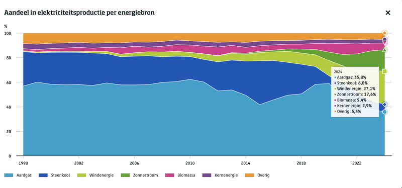

Belecthor schreef op woensdag 25 maart 2026 @ 11:23:
Ik denk dat je vooral een ideologische afweging moet maken of je van het gas af wilt. Qua co2 besparing is het natuurlijk beter, maar het is geen gigantisch verschil. Gascentrales zullen de komende jaren toch harder moeten draaien om de dalen in de elektriciteitsproductie op te vangen, dus de komende decennia zijn we er echt nog niet vanaf en verbruiken we ironisch indirect ook veel gas met z'n allen door de snelle elektrificatie.
Dit is echt onzin. Het aandeel fossiel in de totale elctriciteitsproductie daalt gestaag en is nu minder dan 50% en zal alleen dalen. Zie onderstaande grafiek van CBS.
Daarnaast vergeet je dat warmtepompen nogal efficient zijn, met een SCOP van 4 kom je dan icm de steeds groener wordende stroom heel erg gunstig uit voor wat betreft de CO2 besparing.
Rekenvoorbeeld: ik heb 1000 m3 meter gas vervangen door 1800 kwh op jaarbasis met mijn warmtepomp.
CO2 uistoot voor 1000 m3 gas is: 2.05 kg/m3 x 1000 geeft 2005 kg CO2 uistoot.
Voor 1 kwh volledige fossiele stroom van een gascentrale is de uistoot 0.400 kg. Met de huidige mix blijft daar dus ongeveer 0.200 van over. Dus voor 1800 kwh is de CO2 emissie 360kg. Dat is dus een vermindering van 80% door met en WP te gaan verwarmen! Dat noem ik wel een gigantisch verschil in tegenstelling tot wat jij beweerd 8)7 . Een andere SCOP verschuift de waarde wellicht maar de boodschap blijft hetzelfde. Een warmtepomp is een gigantische verbetering voor de uistoot van CO2 voor verwarming.
En zoals gezegd, door een verschuiving naar meer groene stroom in de toekomst zal dit alleen maar beter worden.
Afbeeldingslocatie: https://tweakers.net/i/iOHpe1ZVmaGz2c8_yWiNHUoiMUw=/800x/filters:strip_exif()/f/image/HTb3aJqfMM5dynZOkZsOe854.png?f=fotoalbum_large
Zelfinstallatie Vaillant Arotherm Plus 55/6 | Zehnder Q450 | Variotherm DWTW | Enphase Envoy S + IQ7x Panasonic 7x335WP

bensss schreef op woensdag 25 maart 2026 @ 12:11:
Dat is geen onzin. Elektriciteitscentrales ten behoeve van het stroomnet zijn in 1 jaar met 17% gestegen, zie hier. Dat neemt toe, omdat er een hogere mate van elektrificatie is en er in de nachten bijvoorbeeld geen zon is en er ook dalen zijn. Dat de industrie minder gas verbruikt klopt, maar daar heb ik het niet over.
Uiteraard stoot gas minder uit dan elektriciteit en veel meer nog wanneer dit met groene stroom kan, maar gas an sich stoot niet radicaal veel co2 uit als je kijkt naar de andere fossiele energiebronnen die er in gebruik zijn. De co2 winst is in dat kader niet gigantisch als je kijkt naar het geheel, zeker als particulieren. Zie Duitsland waar overgaan op gas wordt gezien als vergroening.
Maar goed, ik ging vooral aan op de kostenberekening die erg lastig te maken is. Uiteraard is verminderen van gas beter voor het milieu, maar er is een kans dat het rendabeler blijft om nog even op gas te stoken.
Je hebt een hele nette SCOP. Wat is je aanvoertemperatuur?
[ Voor 4% gewijzigd door Belecthor op 25-03-2026 12:35 ]

De Twitter van Martien Visser heeft vaak hele informatieve plaatjes:
Afbeeldingslocatie: https://nitter.net/pic/orig/media%2FHEH3lqEX0AAy_pG.png
In Januari - Februari is de worst-case gemiddelde uitstoot dus ongeveer 400 g CO2 / kWh. Als je in januari/februari een COP van 4 haalt, heb je dus 100 g CO2 / kWh warmte. Rechtstreeks met gas stoken resulteert in ongeveer 200 g / kWh warmte. Dus zelfs in de wintermaanden scheelt het ongeveer een factor 2.
Het jaargemiddelde van de hoeveelheid CO2 per kWh elektriciteit is onder de 200g en dalende:
Afbeeldingslocatie: https://nitter.net/pic/orig/media%2FHC-k81CWgAACbpo.png
