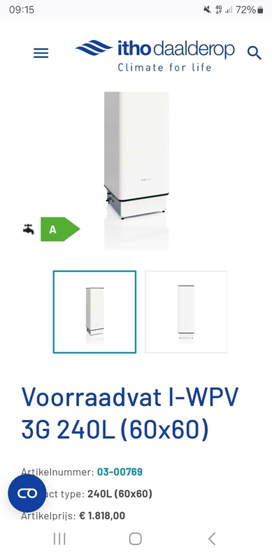

Afbeeldingslocatie: https://tweakers.net/i/n__6oi3ihOk0NRRBxOxbg5u_xck=/x800/filters:strip_icc():strip_exif()/f/image/HaB2on9ILnNNaquuLZkK3g9W.jpg?f=fotoalbum_large
Heeft iemand hier enig idee of deze Itho daalderop boiler te combineren is met de hydraulische module VWZMEH97/7MB3 voor een Vaillant aroTHERM plus VWL75/8.1 nieuwe model 2026? Ik vind dit wel een mooie strakke vierkante boiler. Of het principe warmtewisselaar beter werkt als een traditionele spiraal, geen idee?
  • BjornHero
  • Laatst online: 23:08
RpW schreef op zondag 1 maart 2026 @ 09:26:
Tuurlijk lukt dat met een beetje huisvlijt.
Je moet de temperatuur sensor wisselen voor een Vaillant sensor en de pomp van de wisselaar aansluiten zodat ie geschakeld wordt met de 3w klep en klaar.
We installeren wel eens de liggende vaten van Itho met wisselaar, de staande vermijd ik meestal.
Redenen;
Complexer (kan meer kapot)
Meer installatietijd
Duurder
De meeste klanten kiezen toch met de portemonnee…
Qua efficiëntie kan ik er weinig over zeggen.
De liggende presteren een stuk beter dan liggende boilers met spiraal maar dat is ook geen vergelijk om verticale vaten te beoordelen (gelaagdheid werkt beter in verticale vaten).

Die Oso vaten zijn helemaal niet zo duur hoor.
Dan kijk ik waarschijnlijk verkeerd ;)

Kuusj schreef op maandag 2 maart 2026 @ 21:41:
Wil je het zelf doen allemaal dan?
Als je bv bij warmteservice zo’n vat aanvraagt krijg je een goede prijs, weet ik van anderen.
Staan niet op de website overigens.

Kuusj schreef op maandag 2 maart 2026 @ 21:32:
Tja voornamelijk voor de BUH. Ik weet het ook nog niet zeker. De Unitower is natuurlijk wel geweldig voor zijn gemak. Qua kosten maakt het volgens mij niet vreselijk veel uit of je de Unitower (~3100,-) neemt of een los vat (ik neem eens iets, Atlantic Mileo Inox+, 1500,-) met MEH (1450,-). Eerlijkheidshalve zou ik dan wel een elektrische anode moeten meerekenen bij de Unitower (~250,-).
Stel je pakt een vat zoals @Technician- aanhaalt zit je tegen de 2500,- voor het vat, in ieder geval voor mij als consument (edit: blijkbaar dus goedkoper te krijgen). Die heeft dan natuurlijk wel een INOX vat en 3,1m2 oppervlak voor de warmtewisselaar ipv 1,3 voor de unitower. Dat zul je in combinatie met betere isolatie echt wel terugzien in COP. Ik vraag me wel af of de 1000,- extra tov het random vat van Atlantic wat ik eerder noemde met 3,6m2 oppervlak het dan waard is. Lijkt me dat je daar elke WP aan kunt knuppelen.
Maarja, misschien moet ik tegen die tijd wat professioneel advies inwinnen ;)

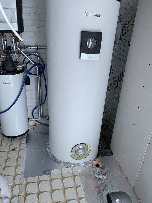

Ik ga een tussenwand plaatsen voor onze boiler. Begrijp ik het goed dat alleen de onderste opening belangrijk is voor onderhoud, en boven enkel een thermometer is? Dan zal ik daar namelijk een klein raampje/mdf met magneten inbouwen en de thermometer gewoon ontoegankelijk laten.
De tussenwand gaat maar ietsjes breder worden dan de boiler, dus naar de achterkant kun je altijd.
Alvast bedankt!
Afbeeldingslocatie: https://tweakers.net/i/vONECYiWa4mBg_mRI4NQJUij0AI=/x800/filters:strip_icc():strip_exif()/f/image/Odqa89anUhRCLkxf7bpFf4xW.jpg?f=fotoalbum_large
[ Voor 3% gewijzigd door ben2513 op 03-03-2026 12:32 ]

ben2513 schreef op dinsdag 3 maart 2026 @ 12:31:
Alvast bedankt!
Kun je de hele plaat niet beter van hout en afneembaar maken, bv met gekleurde torx of schroeven met dopjes.
Als de boiler er dan een keer helemaal uit moet ben je niet op slopershoogte.
Of een plaat aan de voorkant met magneetplaatjes aan de achterkant. Werkt super. Zie je er helemaal niets van.
Ja precies dit was ik van plan hoor. Maar de hele muur? Ik denk wel dat ik gewoon voor een serviceluikje ga. Bedankt voor jullie tips (ook @Technician- )

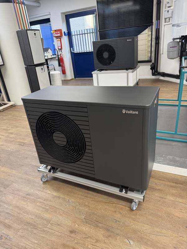

ErikVers schreef op zaterdag 7 februari 2026 @ 12:00:

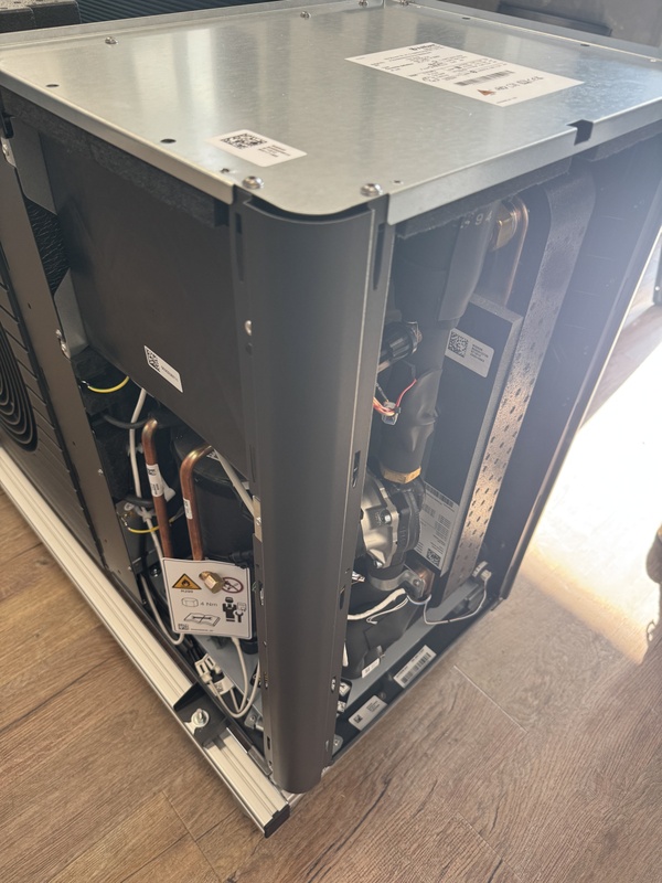

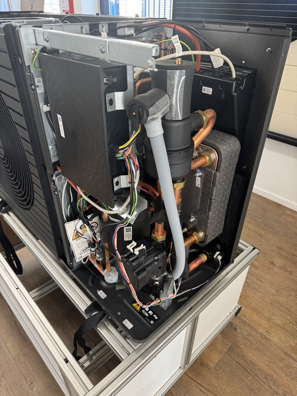

Intro
Zeer gewaardeerde mede tweakers!
Omdat ik naast Panasonic mij ook steeds meer heb ingelezen in Vaillant en op de VSK beurs extra enthousiast ben geworden: Vandaag mijn vrije zaterdagmorgen gestoken in het updaten van de data van
Aanvullend op mijn eerdere post van de vergelijking tussen de oude en nieuwe modellen, vandaag bij de "upgrade training" geweest van Vaillant.
Een korte samenvatting van de belangrijkste punten aanvullend aan mijn eerdere bericht:
-VRC720/3 (draadloos of bedraad) nog steeds verplicht (tot nadere order<sssst>) ondanks soortgelijke controller al in alle binnen delen zit.
-Nieuwe veiligheidszones ook zonder FSF aan: geeft mogelijkheden "10cm boven peil" om al opening e.d. wel te hebben aan rechterkant, zie instal handleiding ter verduidelijking
-All electric met enkel VWZ AI kan, advies is all e met hydraulische binnenunit te plaatsen ivm ondergrens water temp. Oftewel dan echt goed dimensioneren en pas eventueel element toe in boiler. Uiteraard dan los de benodigde appendages plaatsen.
-Zonder buffer kan ook volgens fabrikant (wisten wij natuurlijk al) wel uiteraard met voorwaarden voldoende cv water en flow
-Let op laat bij inbedrijfstelling ontluchtingsprogramma aflopen (15 minuten) leuke is namelijk dat indien nodig de sensoren (water temp) worden gekalibreerd. Dat is natuurlijk goed voor de performance en voor je rapportages!
Dat waren wel de belangrijkste punten.
Klik hier voor een video waarbij de aroTHERM pro 75/7.1 op 50% draait. Met veel geklets eromheen. Ik heb ook een video zonder omgevingsgeluid, daar lijkt hij heel erg aanwezig en zal ik dus niet plaatsen want geeft een verkeerde indruk. Denk dat juiste conclusie is dat hij geluidstechnisch vrijwel gelijk is aan de oude plus, voor de puristen onder ons wellicht net een fractie achter de komma luider. Data zal het uit moeten wijzen. De “oude” plus ernaast ook aan gehad maar die kregen we niet naar zelfde modulatiebereik dus moet het doen met de observatie van de aanwezige andere vaillant installateurs.
Geluid opnemen is natuurlijk altijd waardeloos maar het geeft een indruk. Was een vrij lastige plek met veel harde materialen. Hij was hoorbaar maar zeker ook niet storend aanwezig. (Op 75% modulatiebereik) Lucht verplaatsing vrijwel niet te horen. Enkel wat hoger compressor gezoem. Paar hz hoger dan ik gewend ben van een ander merk en verwacht daarmee op enkel meters afstand vrijwel niet hoorbaar. Nu stond ik er natuurlijk weer met mijn neus bovenop 🙈
Hieronder nog wat afbeeldingen vooral die met verschil gemaakte keuzes afmetingen en gewicht versus prestaties en geluid in de driehoek vond ik een mooi inzicht geven.
En de opengeschroefde unit gaf een zeer goede indruk maar dat zal jullie hier weinig verbazen van ons Duitse vrienden.
Afbeeldingslocatie: https://tweakers.net/i/UzUqpXGbAkyMgJ6By7qxQAaZazI=/x800/filters:strip_icc():strip_exif()/f/image/RagtqAX4YgRfUgvEocHqMuqF.jpg?f=fotoalbum_large
plus
Afbeeldingslocatie: https://tweakers.net/i/dJIqmEu-rLfJAfvLNFIcdmmoDXM=/x800/filters:strip_icc():strip_exif()/f/image/FRKDmSF495yjTwh18I3uvh6q.jpg?f=fotoalbum_large
pro
Afbeeldingslocatie: https://tweakers.net/i/rVJYn8Ql_4suecH3SWIuqGjTHcQ=/x800/filters:strip_icc():strip_exif()/f/image/iAE2cLhNmMtTLM7aNSxXILIK.jpg?f=fotoalbum_large
product keuzes pro versus plus
Afbeeldingslocatie: https://tweakers.net/i/7J-d5qqRqOkdKU6E3br0HrERCnk=/800x/filters:strip_icc():strip_exif()/f/image/QoIyOBBxyYLfKM0CfPt236la.jpg?f=fotoalbum_large
Pro achterin en op voorgrond de plus
Afbeeldingslocatie: https://tweakers.net/i/kO20AjHs5_Z4qe9dVLvOitwis4A=/x800/filters:strip_icc():strip_exif()/f/image/NcaXdVTZx3RJrLB1Qn2pRiyV.jpg?f=fotoalbum_large

@ErikVers Zijn die covers ook los te bestellen? Baal als een stekker dat ik nu zo'n witte unit heb. Ben al bezig een bedrijf te zoeken die dat ding van mij kan wrappen.
  • Plint
  • Laatst online: 23:16
MotorBeast schreef op woensdag 4 maart 2026 @ 10:16:
haha same. Wit is gewoon in vele gevallen lelijk en oogt goedkoop.
Zelf denk ik eraan om nog een ombouw te timmeren,
  • BjornHero
Gisteren was ik ook, net zoals Erik, bij Vaillant.
Zover ik weet zijn alle onderdelen bij Vaillant (als installateur) los te bestellen.
Soms iets meer gedoe, zelden goedkoop maar allemaal leverbaar.
Het omzetten van omkasting is echter geen 1-2 tje zoals het wellicht lijkt.
De oude cover hangt over de warmtepomp, de nieuwe sluit nauw aan.
Ophanging van fan etc is heel anders met andere brackets etc.
Long story short;
Niet aan beginnen, je bent veel geld kwijt aan de kappen en ze waarschijnlijk allemaal aan het nabewerken.
Wrappen lijkt mij een stuk voordeliger, makkelijker en netter.
Je huidige verkopen en een nieuwe plaatsen lijkt mij zelfs nog voordeliger..
Haha snap je vraag maar dat is zoals @BjornHero al aangaf geen optie. Wrappen ofiets dergelijks is dan een logischere route. Of er aan wennen 😉
Leuk weetje is dat ze iets van 30 varianten, kleuren hebben getest voordat ze hierop uitkwamen. Dus niet enkel deze kleur maar ook structuur. Moet zeggen dat uitstraling goed is gelukt.
[ Voor 17% gewijzigd door ErikVers op 04-03-2026 14:53 ]
Heat Geek Getraind | WP Pana 5H - Solar 6m2 PVT icm 300liter - PV 8970WP: 27stuks - Home Assistant - Thuisbatterij advies |
  • Technician-
  • Laatst online: 21:46
Technician-
Das heel makkelijk.
2 torx is de bovenolaat eraf.
Daaronder de torx voor de staande platen.
Allemaal loshalen, ontvetten, scotchbrite erover, ontvetten.
En dan bij Crop 2K lak in spuitbussen kopen en in een stofvrije ruimte spuiten.
Weer monteren.
Het kunstof eerst met een kunststof primer behandelen.
Leuk klusje als de zon schijnt :9
[ Voor 4% gewijzigd door Technician- op 04-03-2026 15:29 ]

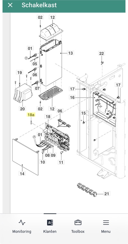

Afbeeldingslocatie: https://tweakers.net/i/rYvLa7jMXW9CNuIjuaBg7620nB8=/x800/filters:strip_icc():strip_exif()/f/image/xdQ0DZljutckBodGlJJ0O0us.jpg?f=fotoalbum_large
Al eens naar de zekering op de printplaat gekeken?
Nr 18a.
Eventueel even een isoltieweerstandmeting op de compressor, kost niks, zorgt wel voor rust.
2050vandaag, waarom wachten?
  • Kusterse
  • Registratie: Maart 2025
  • Laatst online: 18:37
BjornHero schreef op zondag 8 maart 2026 @ 19:45:
Nr 18a.
De zekering heb ik gecontroleerd en is in takt.
Verder nog even de voedings spanning naar de inverter gecontroleerd.
Op enig moment in de opstart cyclus wordt die bijgeschakeld door het grijze relais op de voedings-pcb.
Dat ziet er normaal uit wat mij betreft.
Ik heb met een multimeter de compressor gemeten.
Weerstand naar aarde was oneindig.
Weerstand tussen iedere fase naar de compressor 1,15 Ohm en was gelijk op alle drie.
Hoewel ik een 1 fase warmtepomp heb denk ik dat de inverter er toch 3 van maakt naar de compressor toe.
Eigenlijk allemaal niets vreemds.
Mogelijk dus een defecte inverter

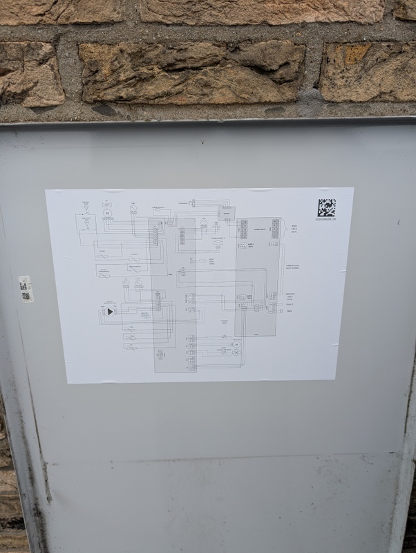

  • _ferry_
_ferry_
Moderator Tweaking
Nipple Tweaker
Op de binnenkant van het deksel staat een schema, daar staat inderdaad dat de compressor met U,W,V en PE is aangesloten. Dus 3 fase.
Afbeeldingslocatie: https://tweakers.net/i/B0Wl4kv3LaDDXWcoVDes4aXIWEw=/x800/filters:strip_icc():strip_exif()/f/image/H0dRfaSq6U5Er6rlvuY3UPOJ.jpg?f=fotoalbum_large

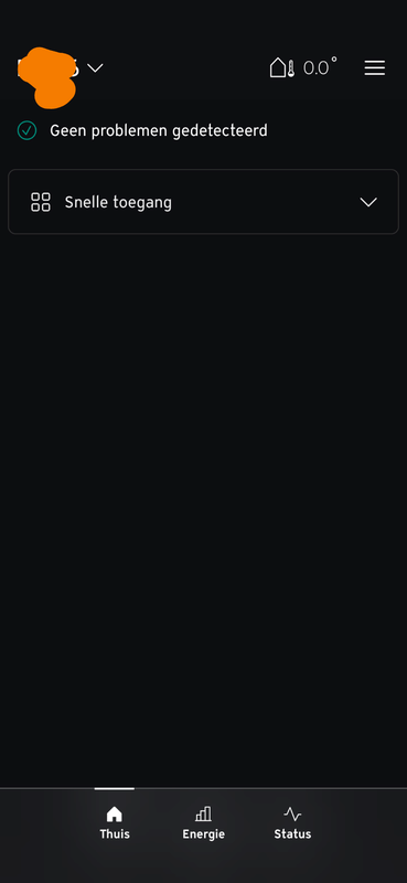

  • ahbart
  • Laatst online: 14:41
Is er een storing in de myvaillant app?
Of zit er nu weer een fout in mijn systeem?
Op het eerste scherm staat een buitentemp van 0 en verder geen info. Via home assistant lijkt het wel te kloppen

  • ahbart
Wat kan dit dan zijn? Lampje op de 940f is blauw.
Hmm. ebus probleempje. Ik pak hem in het ebus topic op.

ahbart schreef op maandag 9 maart 2026 @ 18:24:
Wis de cache, herinstalleren van de app.
af/aanmelden.
Check of mobiel nog werkelijk internet heeft.
Als laatste de gateway even spanningsloos maken zodat het gaat her-verbinden met de cloud.
[ Voor 19% gewijzigd door mr_evil08 op 09-03-2026 19:27 ]
  • dunklefaser
  • Laatst online: 21:03
dunklefaser
Point Of KnowReturn
@ahbart Wat hierboven staat helpt altijd - vooral als er geen probleem is.
Het continu brandende blauwe lampje signaleert: (WiFi) Verbindingsstatus o.k.
(tenminste bij mijn VR 940f)
  • ahbart
@mr_evil08 @dunklefaser Het probleem trad op op zowel een android als een iphone.
Ik had vanmiddag geprobeerd om een ebus adapter aan te sluiten. Maar dat heb ik niet goed gedaan. Waarschijnlijk kon de 940f geen ebus verbinding krijgen met de andere aparaten, maar had hij wel wifi/internet.
Zie: link

_ferry_ schreef op maandag 9 maart 2026 @ 07:28:
Ik had gisteren dus issues met de aardlek, maar een dag verder en alles draait okee. Ben benieuwd of alles nu okee blijft.
Dank je wel.
Had de kap elke keer tegen de muur gezet.(precies verkeerd om)
Tekening nooit gezien dus.
Conclusie nu.
Voedingsspanning komt aan op de omvormer.
PWM signaal ook (mijn multimeter leest ook PWM %)
Er komt geen spanning uit de omvormer. ook Homewizzard realtime geen vermogen.
Conclusie omvormer defect.
Hoewel ik vind dat Vaillant dit kostenloos zou moeten oplossen ga ik niet die discussie voeren over een factuur die waarschijnlijk een veelvoud is van de prijs van een losse omvormer.
Mijn broer heeft Airco bedrijf en een Wasco account.
Hij besteld er een....
Fingers crossed...

Ik zie dat Vaillant met nieuwe units van de pro en plus komen: https://www.vaillant.nl/c...ACkGzyKh5TXsGbiqMsO4iw0CU
Wat zijn die geoCOMPACT exclusive en geoTHERM exclusive precies? Nieuwe binnenunits voor tapwater (en 1 met boiler erbij)? Ik ben nog relatief nieuw in de warmtepompwereld.
DMEGC 4,2kWp Zuid | Goodwe ESA 5kWh/5kW | Zaptec Go 2 | Daikin Sensira single split 2,5kW+multi split 2,5+3,5/5kW
  • Proton_
  • Laatst online: 31-10 18:36
Proton_
Team Welles
geo* units zijn tot nu toe altijd water/water warmtepompen geweest (bodembron, "aardwarmte").
  • Santee
  • Laatst online: 19:02
Proton_ schreef op zaterdag 14 maart 2026 @ 20:31:
Ah bedankt. Ik kwam via https://heatpumpmonitor.org/ de Vaillant Arotherm+ op het spoor. Hopelijk is de 2026 versie nog beter? https://warmtepompvergelijker.nl/ geeft wel aan dat hij flink duurder is dan sommige alternatieven maar volgens mij is de kwaliteit wel 'top notch' gezien dit topic.
