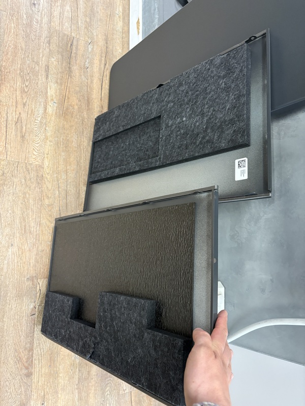

Ik heb vandaag een mooie training gehad bij Vaillant in Amsterdam, ik heb gevraagd of ze openstaan voor een Tweakersdag. Dat is zeker mogelijk wat hun betreft, ik zou graag informeren hoeveel Tweakers hier interesse in hebben.
Hieronder een aantal foto's; goed het verschil te zien tussen de nieuw ontwikkelde Pro en geupdate Plus!
Afbeeldingslocatie: https://tweakers.net/i/NNhAXsAs9kfuzZLxoGW6-4MRyfw=/232x232/filters:strip_icc():strip_exif()/f/image/ghrvONsbLZbrbcScr3NoscDP.jpg?f=fotoalbum_tileAfbeeldingslocatie: https://tweakers.net/i/vpqmSRYBhKAWjD13eGc97Ysm-Ms=/232x232/filters:strip_icc():strip_exif()/f/image/aRLY5SNg1qC7Yeic2x5GydZH.jpg?f=fotoalbum_tileAfbeeldingslocatie: https://tweakers.net/i/ak0f8xzbBzA7hzxq5La9JG2p0ec=/232x232/filters:strip_icc():strip_exif()/f/image/gADIxC7HOKFOr37BASXRtWdN.jpg?f=fotoalbum_tile
Afbeeldingslocatie: https://tweakers.net/i/wM7aIrAabNE73vZvASwHC-CQTUo=/232x232/filters:strip_icc():strip_exif()/f/image/M6o9Le8cz678LCIhcPBLzFoG.jpg?f=fotoalbum_tileAfbeeldingslocatie: https://tweakers.net/i/7DpRQMMv8twGwkumVpkM_Dib0W8=/232x232/filters:strip_icc():strip_exif()/f/image/KYQPYhs0rAytklx59X22jbK1.jpg?f=fotoalbum_tile
Warmtepomponline.com & Fancoilonline.com Amber 65, F-gassen II

Stoker schreef op maandag 4 mei 2026 @ 14:24:

Kun je voor mij als leek het verschil aangeven tussen de 2 lijnen? Ik kan het namelijk niet goed zien O-)
En wat zou de bedoeling zijn van de tweakers dag? Kun je dat toelichten?
Jazeker.
Om te beginnen met wat je niet ziet:) de Plus is zon 50kg zwaarder en daardoor ook stiller, (rijtjeshuizen!)
Als je de warmtepompen wilt demonteren, dan haal je eerst de bovenkant er vanaf, dan zie je direct verschil tussen de Plus en de Pro. Daarna haal je het voorpaneel (naast de ventilator) en de zijkant.
Links de Plus en recht de Pro:
De Plus heeft een compleet frame om de compressor heen (zie de plaat erboven), de Pro heeft het zijpaneel en het voorpaneel nodig voor de stevigheid.(alleen een hoek profiel te zien)
Afbeeldingslocatie: https://tweakers.net/i/3M_MUta_w1C7nkGQ6q2IF6Q75Yw=/232x232/filters:strip_icc():strip_exif()/f/image/7sAof4vcHjx4ZC7XrHswdxTW.jpg?f=fotoalbum_tileAfbeeldingslocatie: https://tweakers.net/i/WePItJNc7twk4fq7lu6WapAxxz4=/232x232/filters:strip_icc():strip_exif()/f/image/ra6q09JJS26BYVmz9av1nOKA.jpg?f=fotoalbum_tile
Het zijpaneel van de Plus heeft een bitumen binnenkant, de Pro alleen isolatie:
Boven de Pro. onder de Plus

Stoker schreef op maandag 4 mei 2026 @ 21:50:
Jazeker.
[Afbeelding][Afbeelding]

Voor mij als leek lijken dit met name verschillen die vooral impact hebben op het geluid.
Ik zit te twijfelen tussen beide opties en ik vraag me af waarom ik voor de duurdere plus zou moeten kiezen? (ervan uitgaande dat het geluid bij de pro ook voldoet). Dat kleine verschil in efficiëntie en lager minimaal vermogen van de plus ga ik dat verschil in aanschafprijs niet mee goedmaken. Het zou dan dus moeten zitten in bepaalde extra mogelijkheden/opties of dat hij langer meegaat.
Maar wellicht iets voor een tweakers dag inderdaad! Al wil ik niet te lang wachten met de keuze.

Dat klopt, meeste zal op basis van het geluid zijn.
Maar zoals je ziet zijn er ook verschillen in bijvoorbeeld de wisselaar, waterpomp en ontluchter. Ook heeft de Plus een warmtelint die je in de sneeuw onder de WP kan leggen. Net allemaal extraatjes (robuustere opbouw) die wat mij betreft de meerprijs verantwoorden.
Maar met de Pro koop je nogsteeds een dikke machine die zich prima kan meten met heel veel andere warmtepompen. Sterker nog; de binnenunits zijn hetzelfde, of je nou voor de Plus of de Pro gaat.
Heb je een issue met het geluid (geluidslabel.com), dan kan de Plus net die dB's schelen waardoor je volgens de regels kan plaatsen.
