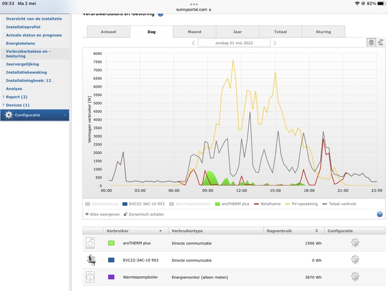

Ik heb de Arotherm sinds vrijdagnacht ook draaien. Gisteren heeft de installatie een normale dag meegemaakt.
Wat mij opvalt in de app van Vaillant is dat deze aangeeft 5kw stroomverbruik gehad te hebben terwijl die in de SMA home manager amper 1,4kw verbruik aangeeft.
Weet iemand hoe ik de app van Vaillant moet lezen? Want 5kw stroomverbruik voor een dag als gisteren lijkt mij wat veel.
Ben je hier nog iets verder mee gekomen? :)
WP Vaillant VWL75/6 A 230V | Boiler VIH RW 300/3 MR | 27 x 400 ZZO= 10.8 op Solar Edge 9 kW 3 fasen omvormer | Vent: Zehnder Q600 ERV - Homewizard producten zijn niet aan te raden
  • Kleuvert
  • Registratie: Maart 2014
  • Laatst online: 20-09 07:23
Kees_frl schreef op vrijdag 6 mei 2022 @ 13:04:
Mijn vermoeden is dat aangezien het systeem zonnepanelen gestuurd kan werken maar ik het op 50/50 gezet hebt. Oftewel 50 uit het net en 50 zonne-energie dat die hetgeen erbuiten zit ook niet laat zien met een kleurtje als gestuurde gebruiker. Want hij laat verbruik zien vanaf 6:00 in de ochtend terwijl wij dan nog echt niet wakker waren. Oftewel de warmtepomp is dan al bezig maar zonder sturing vanuit zonne-energie.
Wat dat betreft moet ik aangeven dat voor mij de Home manager 2.0 van sma steeds meer dommer wordt.
Dat ligt denk ik met name aan de software kant. Het koppelen van mijn witgoed apparaten is een ramp terwijl de vr921 zonder dat ik erom gevraagd heb al mijn eebus aangesloten apparaten ziet. Ook de witgoed apparaten. Een compliment voor Vaillant.
Sterker nog de app van Vaillant laat ook mijn zonnepanelen en netaansluiting waarden zien met grafieken van de hele dag.
De 5kw uit de grafiek van Vaillant klopt en de sma laat het halve verhaal zien.
De reden dat mijn warmtepomp zo enthousiast werkte was omdat ik de binnentemp. compensatie op de 720 niet op uitgebreid had staan. Was hier na een dag net een bejaardenhuis, 22,7 graden.
Weet nu wel dat het allemaal goed draait. :F
Leuk spul dat sma en werkt prima in hun eigen eco systeem maar hetgeen erbuiten valt tegen terwijl zij zelf de eebus alliantie hebben opgezet.
Maar de app van Vaillant werkt mooi, had graag nog meer data gehad maar hetgeen er is werkt prima.

Heb heel het sma sunny home manager ding hier ook staan en is een drama
Heb nu ook zoals vele anderen laten verleiden tot Home Assistant, works like a charm, alles erop en eraan, maar wel veel complexer
Kleuvert schreef op vrijdag 6 mei 2022 @ 15:37:
