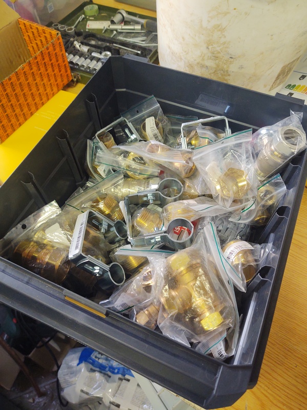

Zwartoog schreef op zaterdag 14 mei 2022 @ 09:44:
Ben benieuwd of en wanneer dit soort prijzen weer zakken. Verduurzamen is duur, maar bij gas blijven is nog duurder.
Gister is m'n 75/6 geleverd, iets meer dan 5 weken levertijd geweest sinds bestelling op 4-4. Viel me nog alles mee. Alle besturingsmodules zijn al binnen. Driewegklep wacht ik nog op, zat ineens een maand levertijd op :?
Moet alleen nog even vaart maken met het boilervat bestellen.
Knelkoppelstukken zijn ook de pan uit gerezen zeg. Met een beetje shoppen of B-merken is het nog te doen, maar voor een simpel 12x15x12 VSH vragen ze nu tegen de 15 euro. Gaat nog een flinke kostenpost worden met grote diameters. :'(
De mijne stond eerst voor week 24 (begin april besteld), toen week 20 (had dus aankomende week geweest), maar nu terug op 25. Jammer maar hopelijk aankomende week wel alvast de vr70 en buffervat binnen zodat ik binnen wat zaken kan voorbereiden.
Ook bij de Hornbach koppelingen gehaald, was goedkoper dan Warmteservice of technische unie, en B-merk zal vast ook wel werken.
Afbeeldingslocatie: https://tweakers.net/i/E_VXYqtrzFnO0e9IDWoz29DOd4M=/x800/filters:strip_icc():strip_exif()/f/image/U37hXRTfBgAKtVBFfG8Yqrlp.jpg?f=fotoalbum_large
1 bakje koppelingen, en nog 2x22mm pijp en dan ben je 250€ verder 8)7 En dan was er nog 2x15€ niet aangeslagen zag ik, want die barcodes op de zakjes werken waardeloos, waardoor heel veel met de hand ingevoerd moest worden. Dat duurde best wel even, sorry voor de 8 wachtende achter mij :+
Moet nog een paar koppelingen bestellen, namelijk 1x1x1 T-stukken en 1" aansluitwartels voor de pomp.
Trouwens, op de wartels van de unitower, kunnen daar vervolgens gewoon normale koppelingen+bijgeleverde ring gebruikt worden om verder te gaan, of is dat een te grote kans op lekkage door het relatief smalle aanligvlak?
Afbeeldingslocatie: https://tweakers.net/i/7zns-o6tNMIGyw4iDT-g-j-uN-U=/800x/filters:strip_icc():strip_exif()/f/image/Jf4rzfQ7QoLQkNd7s4a0huf8.jpg?f=fotoalbum_large

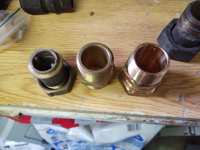

Ik heb wel 1x1 koppelstukken gevonden die een dikkere wand hebben (midden) en dus een betere vlak om af te dichten, maar de meeste koppelingen zijn zoals rechts, en dus wat dunner qua wand. Dicht dat wel voldoende af? Onze voorraad in de werkplaats was ruim voorzien van wartelmoeren, maar delen met buitendraad en een goed aanligvlak waren schaars. Meestal gebruik je die wartels namelijk op pompen of watermeters, en die hebben al een brede flens/aanligvlak.

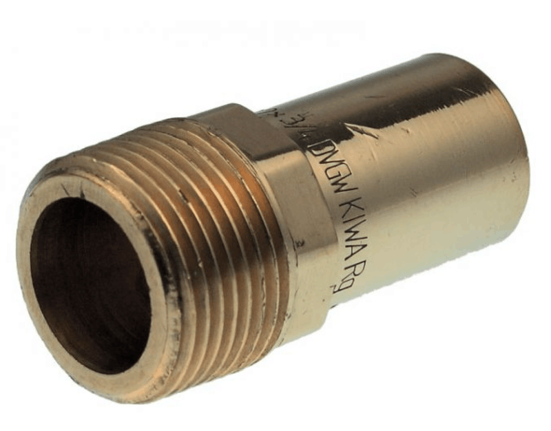

Deze gebruik ik. Werkt perfect. is 1" x 22 en verloop meestal meteen naar 28.
Die andere puntstukken met conische draad. kan wel werken mar als je te strak aandraait snijd hij de ring kapot en kan de verbinding gaan zweten.
Worden trouwens gebruik in zonneboiler installatie's voor de ringafsluiting voor overgang naar rvs rib buis.
Zelf bestel ik ze bij https://www.solardirekt24...d-wellrohr-roa-v.roa07522

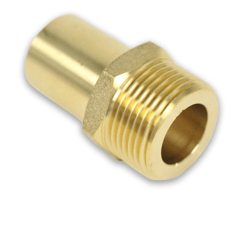

Afbeeldingslocatie: https://tweakers.net/i/KHBi8w1kIufHqdK1htZVGFzJA54=/800x/filters:strip_exif()/f/image/XEiUMGiUeal0xXswr0DeqR6K.png?f=fotoalbum_large
Deze is ook nog een mogelijkheid. Zelf nog niet gebruikt. Meteen 28mm x 1"
