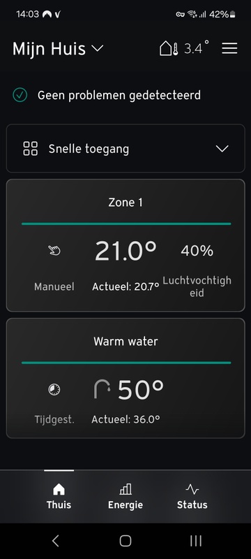

  • MotorBeast
  • Registratie: Maart 2017
  • Laatst online: 02-08 21:22
water_escape schreef op maandag 29 december 2025 @ 13:47:
Ik heb de app idd, maar daar staat practisch niks in toch? iig geen details?
Bij Circuit 1 staat Binnentemp comp op : Uitgebreid
Zet die even op inactief om stooklijn te tunen.
Je ziet in de app setpoint hier 21. En actueel hier 20,8. Daar kan je dus mooi zien hoever de stooklijn je setpoint haalt. Blijft hij daar fors boven langere tijd, stooklijn naar beneden. Daaronder, stooklijn naar boven. Niet doen als je SWW aan het maken bent want dan zal binnentemperatuur altijd wat zakken.
SWW maken vanaf 13.30 uur (warmer buiten ) en die zo zetten dat hij in 1 run deze afmaakt. Max tijd 90 minuten volgens mij. Ook in je thermostaat te regelen dat laatste. Planning op manueel en tijdsblok kan je in de app doen.

Waar in de app kan jij dat zien? Mis ik iets in de app bij mij?

Afbeeldingslocatie: https://tweakers.net/i/D-Z7KFUPEPKteBAOMSR4jcL0af4=/x800/filters:strip_icc():strip_exif()/f/image/SLf9B2k0kHBIF3WPRSffX0tF.jpg?f=fotoalbum_large

water_escape schreef op maandag 29 december 2025 @ 14:03:
BUH doet niet mee nee. Kan ik die ook ergens helemaal uit zetten?
BT compensatie net aangepast van uitgebreid naar Inactief.
BUH kan je ook uitzetten in thermostaat. Even de gebruiksaanwijzing pakken. Zeg ik ook altijd tegen mijn vrouw. :+
Eerst stooklijn tunen en dan kan je later wel weer terug naar actief of uitgebreid.
NB: boiler moet op tijdsgestuurd bedoelde ik. Niet manueel. 8)7

Hier bijvoorbeeld de 28e. Houtkachel in de middag aan gegaan tot een uur of acht. WP pruttelt op zeer laag niveau en gaat gewoon af en toe uit.
Afbeeldingslocatie: https://tweakers.net/i/AIm4f38wRS4at4dWHIKhkAZvUUA=/800x/filters:strip_exif()/f/image/a2EZjR9flT9LCNXCpfycma5M.png?f=fotoalbum_large
Dus ja, de WP gaat wel door maar in mijn optiek is dat bijna verwaarloosbaar. 400W/uur..
