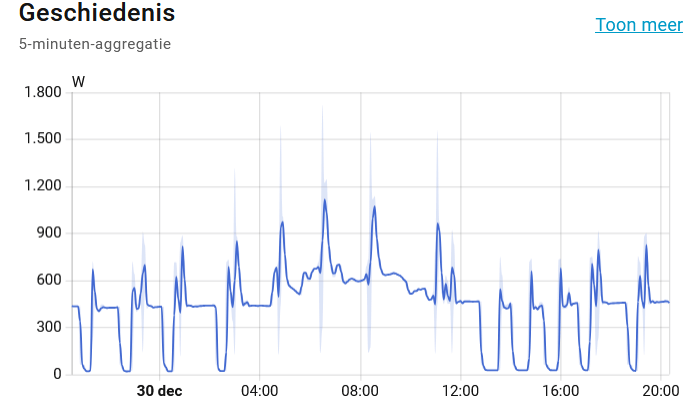

En toch werkt het nog niet helemaal efficiënt. Volgens opgave moet ik bij A7W35 een COP van 4.8 kunnen halen, maar hij is hier nog niet boven de 3.5 gekomen. Momenteel met een gemiddelde A3W35 zit de COP rond 2.5. Ik heb aan alle knoppen al een beetje gedraaid, en zelfs het uitschakelen van het buffervat lijkt niets te doen.
Instellingen:
Stooklijn: 0,25
Minimaal gewenste aanvoertemperatuur: 25 graden
Binnentemperatuur compensatie- actief
Pomp vv-circuit laagste stand
Gewenste binnentemperatuur: 19.5
(dit topic wel gevonden, maar hielp me niet verder: Hoog verbruik aroTHERM plus VWL 105/6 A)
Shelly 1pm gen4 met sensor add-on geplaatst en geeft dit beeld:
Afbeeldingslocatie: https://tweakers.net/i/DHUUoos-BBxJwUI1_O4MpJqumBs=/fit-in/4000x4000/filters:no_upscale():strip_exif()/f/image/1f2SEIyCZnkDIxIXG9ZBwn1Z.png?f=user_large

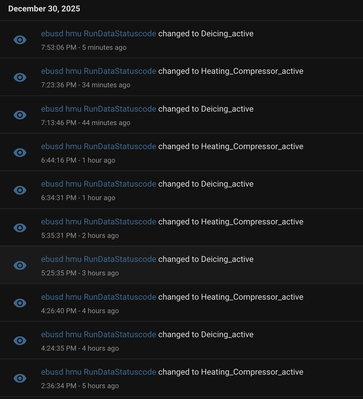

Ebusd laat momenteel dit beeld zien:
Afbeeldingslocatie: https://tweakers.net/i/DYJPfhDV4-SdfxBkcPcqgBzNSig=/fit-in/4000x4000/filters:no_upscale():strip_exif()/f/image/sd7pyImvtx9EkCrtg7GgEmiM.png?f=user_large
Het vermogen is meestal minimaal, met wat stops:
Afbeeldingslocatie: https://tweakers.net/i/OzicWEsE79Zc8JxhA2dGFDsMNLc=/fit-in/4000x4000/filters:no_upscale():strip_exif()/f/image/YKJcPJRk9FcLwdo5v0h3r5pX.png?f=user_large
Ergens heb ik het idee dat de warmtepomp een te hoog minimumvermogen heeft voor de woning, maar verder weet ik het ook niet.
Iemand een idee waarom de COP zo achterblijft?

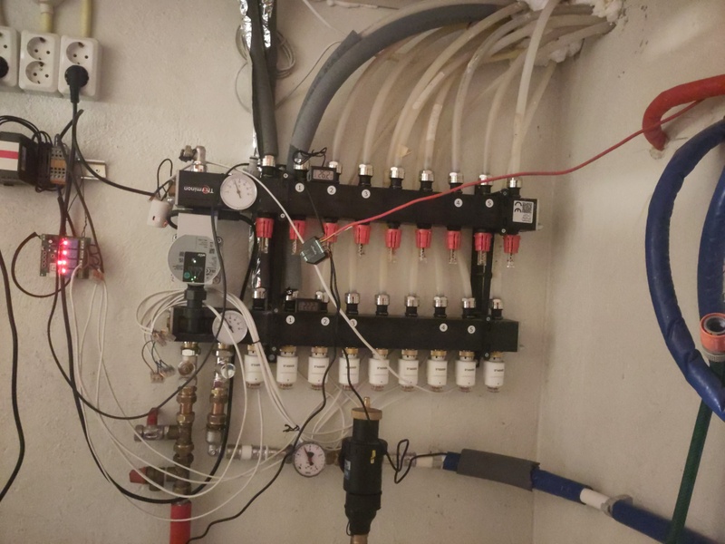

Begin eerst eens met die buffer weg te halen...
  • Technician-
  • Laatst online: 17:28
nonesuch schreef op dinsdag 30 december 2025 @ 20:30:
Hoeft niet die zit via T stukken, is afsluitbaar.
Voor de WP bezitter. Warmtepomptips.nl heeft er geen verstand van en daardoor is de oplossing niet meest effectief.
Waarom zit er volledige naregeling op, gaat dat soms open en dicht?
Haal al die servo’s er eens af.
En kijk of de WP niet uitslaat op de TA TA setpoint zodat die lange runs draait.
Zet Stooklijn eerst hoger, buffer dicht en klepjes eraf (witte motoren) en secundaire pomp hoger.
Edit oh wacht.
Het is ook nog een meng verdeler met pomp.
Sorry hier is echt niks goed gegaan.
Begin opnieuw met aansluiten met buffer in serie retour. En een nieuwe vloerverdeler zonder pomp.
  • Buffer had ik afgesloten inderdaad, maar dat lost niets op.
  • Naregeling/servo's gaan eigenlijk alleen dicht voor 2 ruimtes/zones waar de zon vanuit het zuiden de boel flink kan opwarmen. De rest staat continue helemaal open, dus dat is het ook niet.
  • Het is géén mengverdeler: de bypass is helemaal dichtgedraaid, dus dat is het ook niet. Pomp zit op de verdeler ivm buffer, maar zou nu misschien uit kunnen als de buffer dicht staat. Ik zie alleen niet wat dat gaat doen met mijn COP?
  • Stooklijn stond eerst hoger, maar dan warmt de woonkamer op naar 20 -21 graden. Verbruikt de WP dus meer, terwijl hij minder moet gebruiken.
Wat bedoel je hiermee? Welke instelling moet ik hiervoor bij / waar kan ik dit zien?
Je bedoelt de pomp op de verdeler? Wat gaat dit doen? Gaat mijn delta-t dan niet omlaag als het water harder door mijn vloer/wand heen stroomt?
[ Voor 5% gewijzigd door John_Otters op 30-12-2025 21:58 ]
Hyundai Ioniq Executive electric (2018) FR

Heb hier ook een pomp verdeler met flowmeters, werkt gewoon perfect! Verbuikt alleen wat meer stroom dan wanneer je verdeler zonder pomp hebt en dikkere voeding. Dan kun je namelijk met nog lagere temperatuur werken.
Met AT van 34 graden en de thermostaat knop op mijn pomp unit volledig open, gaat de volledige 34 gewoon de vloer in. Hij mengt pas bij wanneer de temperatuur die je op je knop hebt staan de vloer in wil.
Met een pompunit heb je iets meer AT nodig en duurt het langer voor je vloer op temperatuur is maar eenmaal op temperatuur geen probleem.
Zonder pomp unit minder verbruik, meer flow, lagere AT. (Altijd de betere optie) maar een pompverdeler werkt ook gewoon.
Heb een vrijstaand huis met veel raampartijen en is op het moment 21,5 binnen zonder probleem.
Moet wel zeggen dat het nogal rommelig is allemaal. Kabels en leiding werk bedoel ik.
Had wel wat netter gekund.
Kijk even goed naar je pomp stand op je verdeler. Zover ik weet moeten allebei de lampjes in het midden staan( verschildruk constant, karakteristiek ll)

Ja AT en RT zijn top. TA5. Zie grafieken van gisteren.
In de logs zie je ook dat het defrosts zijn en niet pendelen.

Wat ik uit de grafiek kan afleiden is ongeveer elke 45 min een defrost - zoiets kan soms gebeuren.
Maar als de wp (zonder BUH) met deze defrosts niet voldoende warmte voor het huis kan leveren
zou de dimensionering misschien iets aan de krappe kant kunnen zijn.
Maar we kennen jouw warmteverlies en jouw warmteafgifte niet.(vorig gasverbruik bekend?)
Het e.e.a. heeft natuurlijk @BjornHero in kaart gebracht.
De CoP wordt met zoveel defrosts lager - kan niet anders.
Bij mij met 7 defrosts vandaag tot 10 uur is de CoP geschat ca. 3,7
(aanvoer 25,5 - 26,5 °C / buiten ca. -1 °C en r.v. 91-94%)
De arotherm pure 6.5/7.2 split hoefde vanochtend tot 10 uur niet veel warmte te leveren: ca. 29 kWh
Om een beeld te geven van hoeveel: Afbeeldingslocatie: https://tweakers.net/i/7v6gAfrnKZLLcLNWoCOhRRHUfHQ=/800x/filters:strip_icc():strip_exif()/f/image/iTWQtBxIHrkwRtCmNm09VdBx.jpg?f=fotoalbum_large
En voor iedereen die zegt buffer verwijderen en/of servos verwijderen: ook met de buffer afgesloten en met alle groepen vol open blijft de COP slecht. Dus voordat ik iets echt fysiek ga verwijderen, wil ik eerst zien dat het helpt.
Dus iemand een idee welke instellingen ik moet aanpassen om de COP op te krikken?

Jansen1987 schreef op dinsdag 30 december 2025 @ 22:05:
Stond op constant I, teruggezet naar II, maar maakt geen verschil.
Toch bedankt voor het meedenken.
Overigens heb ik geen mengverdeler meer: het mengventiel is dichtgedraaid.

John_Otters schreef op woensdag 31 december 2025 @ 20:27:
Om een beeld te geven van hoeveel: [Afbeelding]
Is het verbruik van de WP een beetje volgens verwachting? De interne sensoren willen nog weleens (flink) afwijken waardoor de COP meting totaal niet klopt. Als je op een lage aanvoertemperatuur stookt en het verbruik volgens verwachting is kan je er waarschijnlijk vanuit gaan dat er niks aan de hand is.

het is nu een stuk warmer sinds gisteren (3 graden). En hij draait een stuk mooier:
Sind vannacht uren achter elkaar voordat de defrost weer komt.
Afbeeldingslocatie: https://tweakers.net/i/gNHqm_YnOZqRuW6qSmJ3-5-b7gU=/800x/filters:strip_exif()/f/image/LhFdrU8iNe6P1TMtFv9UNSEy.png?f=fotoalbum_large

@water_escape Tja de ebus data - meten is weten - maar weet wat je meet: rps = frequentie
Betreffende het recente plaatje met duidelijk minder defrosts
- ben je niet bang dat dit alleen maar een tijdelijk gebeuren is? Komende nacht is het waarschijnlijk weer raak.
Bij iedereen met een L/W-wp - is mijn vermoeden.
Je schreef dat @BjornHero de installatie heeft gedaan - misschien heeft hij nog wat meer achtergrondinformatie over jouw installatie?

Ok ik zie niks geks, behalve veel defrosts en behoorlijk op zijn maximale vermogen.
Op hele slechte dagen bv hoge RV en rond de 0C zoals vannacht gaat zijn kun je beter zorgen dat het boven warmer is met additionele verwarming (de airco’s) dat dit in totaliteit iets meer stroom kost is ten gevolge van het warmteverlies van het huis.
Zit daar nog verbetering in? Daar zou ik me een beetje op concentreren, de stap na aan 75/6 is fors en een huis van jouw afm en bouwjaar moet beter kunnen, qua warmteverlies.

Ons vrijstaande huis was afgelopen dag toch wat lastig op temperatuur te houden met de windkracht 5/6 van afgelopen dagen (zonder de heatcurve hier op aan te passen):
Afbeeldingslocatie: https://tweakers.net/i/bKVFljUHAzfqrhM6AkZh2xfFyDQ=/800x/filters:strip_exif()/f/image/i3Jmj5miaiYkgcfnuPbYnqhe.png?f=fotoalbum_large
Ik ga hier proberen op in te spelen met deze flow in node-red:
Afbeeldingslocatie: https://tweakers.net/i/6JP5YhP8YiFscBBgt_D19-UgTmE=/800x/filters:strip_exif()/f/image/F9RfVffJPvAYfveRvfymKHvb.png?f=fotoalbum_large
Ik veranderde al de heatcurve op basis van de buitentemperatuur (ons huis kan niet goed overweg met een enkele heatcurve van vaillant) (linkerkant van de flow). Wanneer de windsnelheid boven kracht 4 komt, tel ik voortaan 0.05 bij de heatcurve op. Komende tijd eens kijken of dit goed werkt.
