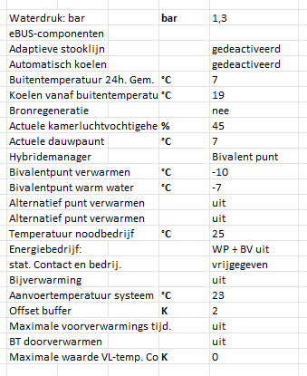

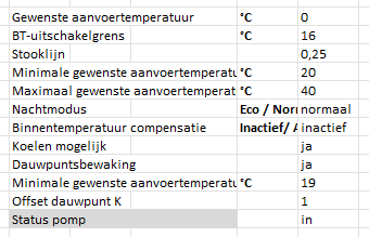

Instellingen (Installatie):
Bijverwarming: WW+ verw.
Aanvoertemperatuur systeem: 25 graden Celsius
Offset buffer: 10 K
Instellingen (Circuit 1):
Soort circuit: verwarmen
Gew. aanvoertemperatuur: 38 graden Celsius
Stooklijn: 0.7
Min. gew. aanvoertemperatuur: 25 graden
Max. gew. aanvoertemperatuur 40 graden
Nachtmodus :normaal
Binnentemp. comp.: Uitgebreid

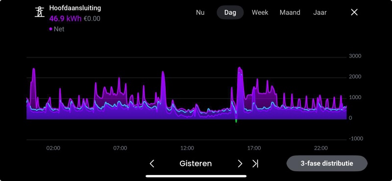

Ik heb een P1 meter aangeschaft en hierop was het verbruik gisteren (30 november) 61,2 kWh in totaal. Uiteraard is dit voor de gehele woning maar de hele woning is voorzien van LED en we werken beide dus overdag niet thuis. Dus de koelkast, diepvries en elektrisch koken is dus inclusief.
Vandaag is het verbruik tot nu toe (53.0 kWh) (tot 20:30 bij het schrijven).

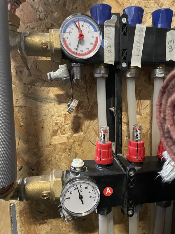

Op foto van verdeler geven flowmeters zeer lage flow aan, is dat toeval of structureel?
Op foto van je verbruik bijzondere dipjes. Ook benieuwd waar de warmte van 2kW elektrisch blijft. Kun je zien hoeveel uren je compressor heeft gewerkt? En hoeveel element/backup heater?

De flow die je op de foto ziet zijn de twee groepen van de betreffende hobbyruimte waar nog volop verbouwt wordt. Hier staat de VV dus uit.

Ik heb ook foto's gemaakt van het betreffende kastje. Dit is m.i. alleen een pompgroep.

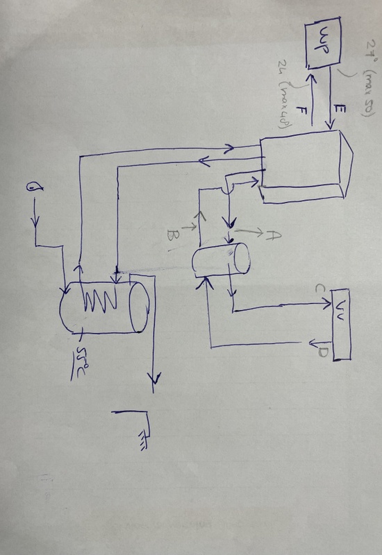

Hieronder is een simpele tekening te vinden van de opstelling. Ik heb de posities aangegeven waar gemeten is.
Afbeeldingslocatie: https://tweakers.net/i/9fvhiCcgjarHONUu-2BMuCZTqV4=/x800/filters:strip_icc():strip_exif()/f/image/b0I8uL8tASjSOPULqTvc9dyf.jpg?f=fotoalbum_large
Wat mij opvalt:
1. Als ik de gegevens goed interpreteer dan zou er water naar de VVW moeten gaan met een temperatuur van ongeveer 31/32 graden. Dit zou m.i. moeten betekenen dat deze temperatuur op positie A gemeten zou moeten worden, in plaats van de huidige temperaturen.
2. De delta tussen positie A en positie B is idealiter een graad of 5 toch? Hier is deze lager.

Instellingen warmtepomp
Enkele instellingen van de warmtepomp.
Afbeeldingslocatie: https://tweakers.net/i/MpO8cScI-jl0IHqE7MgjmalSlzU=/fit-in/4000x4000/filters:no_upscale():strip_exif()/f/image/VNOqvl7TGvtWPfjugtQahkFq.png?f=user_large
Afbeeldingslocatie: https://tweakers.net/i/hmOlAvs3PycY6qzeP2ZU4VD7tn4=/fit-in/4000x4000/filters:no_upscale():strip_exif()/f/image/blk3nHTitvBfVUSLEaAtEld1.png?f=user_large
Als ik kijk naar gisteren 13 februari dan zie ik dat de warmtepomp continue draait.

Onderstaand is wel het verbruik van het hele huis. We koken elektrisch (zie 16:45).
Verder veel LED verlichting en uiteraard koelkast (2x) , diepvries, laptop, etc...
Afbeeldingslocatie: https://tweakers.net/i/JgBOeCs8Eq0qXvqZJWYxYmSgn4s=/800x/filters:strip_icc():strip_exif()/f/image/eHitAXlU2CPZw1e1JSpRJO44.jpg?f=fotoalbum_large
Alvast bedankt voor het meelezen en suggesties zijn zeker welkom. _/-\o_ _/-\o_
