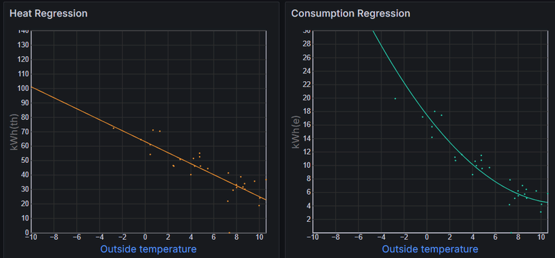

Proton_
Team Welles
In een plaatje (jan '24): thermisch een rechte lijn, elektrisch behoorlijk krom.Afbeeldingslocatie: https://tweakers.net/i/ZEmup8CKGl51-tZrCtb_iaFkZrY=/800x/filters:strip_exif()/f/image/vOgIyJpivpcIQQ4S3bHRRwyV.png?f=fotoalbum_large @dunklefaser vanuit het oogpunt van een LLM zijn ook de zinnige antwoorden verzonnen.

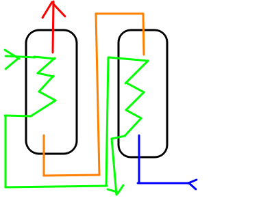

Kusterse schreef op woensdag 24 december 2025 @ 17:39:
Hoe is dan het circuit voor aftappen?
Krijgt dan 1 tank prioriteit met een thermostaatkraan
of tap je die parallel leeg?
Staat dat ook in serie? gaat het Tap water altijd door beide tanks?
Heb even snel een schema van gemaakt 8)
Afbeeldingslocatie: https://tweakers.net/i/y_CYwzxGlWVwx-Wa-4Q7Ha2d1TE=/fit-in/4000x4000/filters:no_upscale():strip_exif()/f/image/Ud3a2z3fg5R56yy85zhjkbRD.png?f=user_large
Blauw is koud tapwater in
Rood is warm tapwater uit
Oranje is een koppelleiding tussen de boilervaten in.
Groen is CV-leiding met spiraal in de boiler.
Let wel op de stromingsrichting. Die moet contra zijn, zoals aangegeven met pijlen.
Praktisch maak je alles gewoon groter hiermee.
[ Voor 3% gewijzigd door FireWood op 24-12-2025 21:10 ]

Proton_ schreef op woensdag 24 december 2025 @ 20:03:
In een plaatje (jan '24): thermisch een rechte lijn, elektrisch behoorlijk krom.[Afbeelding] @dunklefaser vanuit het oogpunt van een LLM zijn ook de zinnige antwoorden verzonnen.
Ik heb de data wat uitgebreider bij Chat neergelegd. Dus gerekend met de KNMI data (incl. relatieve luchtvochtigheid) van weerstation de Kooy dat hier vlak bij ligt. Redelijk betrouwbaar in dit geval dus. Verder is er weinig tot niets veranderd aan ons gedrag in huis. De warmtevraag is er feitelijk niet door veranderd.
Chat komt dan tot de conclusie dat standje uitgebreid (gecorrigeerd met de werkelijke data) er in de periode van 1-11-24 t/m 23-11-24 aanzienlijk meer energie gekost heeft dan standje actief in dezelfde periode van dit jaar.
Helaas heb ik geen warmtemeter om exact te rekenen met de thermische energie.
Ik meet wel mijn elektrisch vermogen met een (HomeWizard) kWh meter. Er zit tussen wat Vaillant meet en wat HomeWizard meet echter nog geen 2% verschil, waarbij Vaillant altijd wat meer aangeeft te verbruiken dan de HomeWizard kWh meter feitelijk aangeeft.
Ik ga proberen om de thermische data van Vaillant door Chat om te laten zetten in een conclusie.
Met in het achterhoofd dat de werkelijke data anders kan zijn 😉
Ik betwijfel echter of het verschil tussen de (thermische) data van Vaillant en de werkelijke thermische data (die ik niet kan meten) zo groot is dat dit van grote invloed kan zijn op de uitkomst.
Op basis van elektrisch verbruik kwam Chat tot nu toe tot de volgende conclusie:
Het verschil in energie per graaddag tussen 2024 en 2025 wordt vrijwel volledig verklaard door het conditioneel toepassen van ruimtetemperatuurcompensatie (en mogelijk een lagere minimum-aanvoer)
Ik probeer niets te bewijzen overigens 😇
Het is, in mijn situatie, gewoon een opvallend verschil wat ik graag deel.

  • Kusterse
  • Registratie: Maart 2025
  • Laatst online: 25-10 18:10
FireWood schreef op woensdag 24 december 2025 @ 21:10:
Super bedankt nu opzoek naar een tweede tank.
Maakt dus niet zoveel uit wat dat voor een tank is
Dank je wel.
