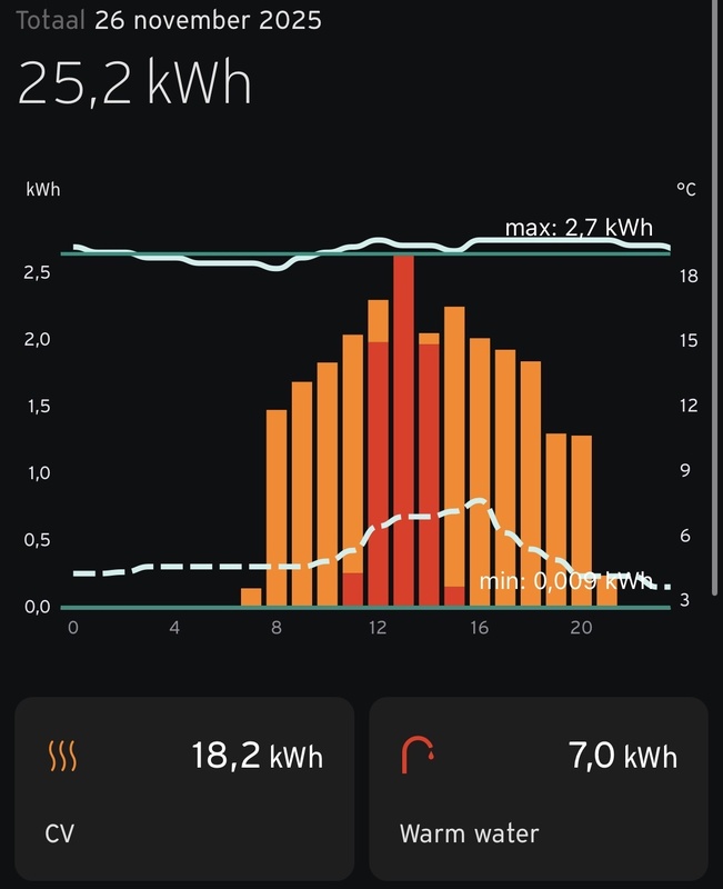

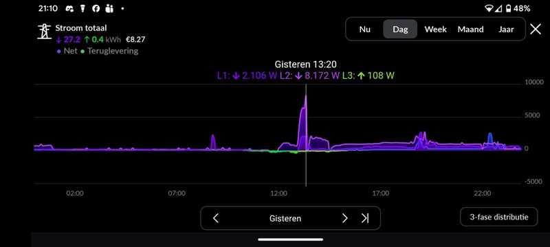

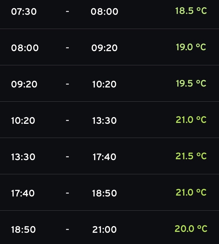

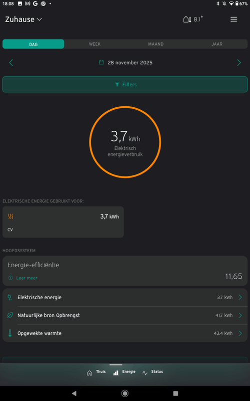

Ik kom er net achter dat ik de adaptieve stooklijn had ge geactiveerd. Ik wist dat zojuist niet wat dat was. Ik laat nu de warmtepomp zoveel mogelijk overdag draaien. En ‘s nachts zet ik de wens temperatuur op 18°. Op deze manier gebruik ik in ieder geval wat zonne-energie. En de buitentemperatuur is overdag ook wat hoger. Ook wordt pendelen vermeden omdat de vloer ‘s nachts veel afkoelt. Om toch per etmaal voldoende warmte energie af te geven moet de aanvoer temperatuur wel omhoog ten opzichte van een systeem dat 24 uur verwarmt.
Nu staat het systeem dus op uitgebreid en niet op adaptief. De ingestelde gewenste temperatuur wordt overdag nooit bereikt, maar de temperatuur in huis is prima.
Ik ben deze instellingen bij anderen niet eerder tegengekomen. Doe ik hiermee iets geks? Zie ik iets over het hoofd?
Afbeeldingslocatie: https://tweakers.net/i/pH9HIhTUKBcqz8U0qIjwO1kVaWQ=/x800/filters:strip_icc():strip_exif()/f/image/NPpMieojofFLMwXl1fLoWGvv.jpg?f=fotoalbum_large
In het plaatje hieronder is te zien dat alle energie overdag wordt gebruikt. In de ochtend is het iets koeler in huis, maar dat willen we ook.
Afbeeldingslocatie: https://tweakers.net/i/cBaXYMV_Pi37Pzk3P_J-rJpEv7I=/x800/filters:strip_icc():strip_exif()/f/image/eB6eB3Ae1BtEhOh5bbcVgGOc.jpg?f=fotoalbum_large
Met onderstaande instellingen weet ik zeker dat er zoveel mogelijk energie wordt gebruikt tijdens de zonnige uren.
Afbeeldingslocatie: https://tweakers.net/i/O7r0A6TK4U5zmkYCISajKRMAcHk=/x800/filters:strip_icc():strip_exif()/f/image/rsRRWTY0qEJgYoyA3WGcocd7.jpg?f=fotoalbum_large

Niet zo heel gek wat je doet hoor. Zit wel veel variatie in je wenstemperatuur. Redt jouw afgiftesysteem dat?

gebruiker001 schreef op vrijdag 28 november 2025 @ 13:21:
Of uitgebreid vs inactief/actief een gekke keuze is hangt af van je omstandigheden. Stel: wenstemperatuur is 20 graden.
In "uitgebreid" wordt de ruimte opgestookt tot 20,2 graden, daarna wordt de zone uitgeschakeld. Pas als de ruimte afgekoeld is tot 19,8 graden zal de zone weer worden ingeschakeld. Bij een aardig geisoleerd huis kan dat wel een paar uur duren (in mijn woning ong. 3 uur bij 4 graden buitentemp). In die paar uur koelt mijn vloer(verwarming) af tot onaangename temperaturen. En ik heb geen vloerverwarming genomen om tóch te eindigen met een koude vloer. Dat is de reden dat ik op "actief" stook.
Heb je radiatoren, of een goed isolerende parketvloer, dan kan het comfort in stand "uitgebreid" prima zijn, en dan kun je die instelling prima handhaven.
Maar, bij een goed gedimensioneerde warmtepomp en een goed ingestelde stooklijn zal "actief" en "inactief" ervoor zorgen dat er een minimaal aantal in- en uitschakelmomenten zijn. Dat levert een constantere temperatuur op (en minder stop/starts cycli).
Vaak ook een kwestie van uitproberen... :)

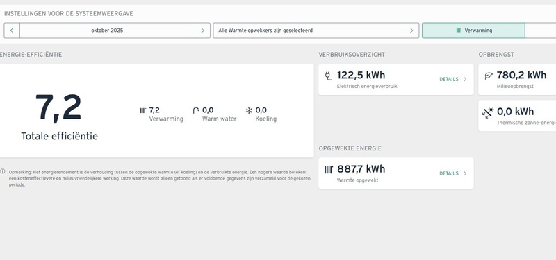

Het heeft nu een week staan draaien en ik moet zeggen dat ik al heel erg blij ben met alle tips. Ik ben naar 0.8 stooklijn gegaan, min aanvoer naar 25 graden en 30 graden aanvoer aan het vat.

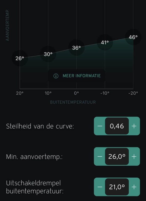

Nu zie ik dat de unit eigenlijk de hele dag rustig staat te draaien, met een gemiddelde stoom vraag rond de 1KW. Het opvallende vind ik nu echter dat op een goede dag mijn efficientie 2,41 was (24 nov), maar gister (27 nov) is die maar 0,83 terwijl het een stuk minder koud was volgens mij.
Hebben jullie misschien een idee hoe ik dat nog iets beter kan krijgen? met die 2,4 ben ik al heel blij want het was <1.

@masterdaan Cop discussie? Even terug lezen. Klopt bij mij in ieder geval geen hout van. De Cop meting.

Question Mark schreef op vrijdag 28 november 2025 @ 13:51:
Woning is uit 2005 met achteraf ingefreesde vvw in deklaag. De leidingen liggen daardoor minder diep en het systeem is niet zo heel traag. Je ziet ook de kamertemperatuur rond 12:00u teruglopen, omdat dan 2 u lang SWW wordt verwarmd. Hij staat bij mij op uitgebreid, maar zeker de wenstemperatuur van 21,5 graden wordt nooit gehaald dus daardoor zal de warmtepomp overdag niet uitschakelen. De werkelijke temperatuur varieert tussen 18 graden (ochtend) en 20 graden (avond). Ik heb dus de wens temperatuur zo hoog en de stooklijn zo laag en het aantal uur per dag dat de pomp aanstaat zo kort dat nooit de wenstemperatuur gehaald wordt.
@Gramser, wat bedoel je met redt je afgifte systeem dat? Ik denk dat bovenstaande je vraag beantwoord? Ik zet de wenstemperatuur juist zo "onrealistisch" hoog zodat ik zeker weet dat de warmtepomp overdag niet uitschakeld. Als het echt 21,5 graden zou worden dan is dat te warm in huis en toch heb ik de wenstemperatuur op 21,5 graden staan.
Ja ik had wel een beetje mee zitten lezen, maar ik vond deze verschillen zo groot en gek, dat ik dacht dat het misschien toch in tweaking zit.

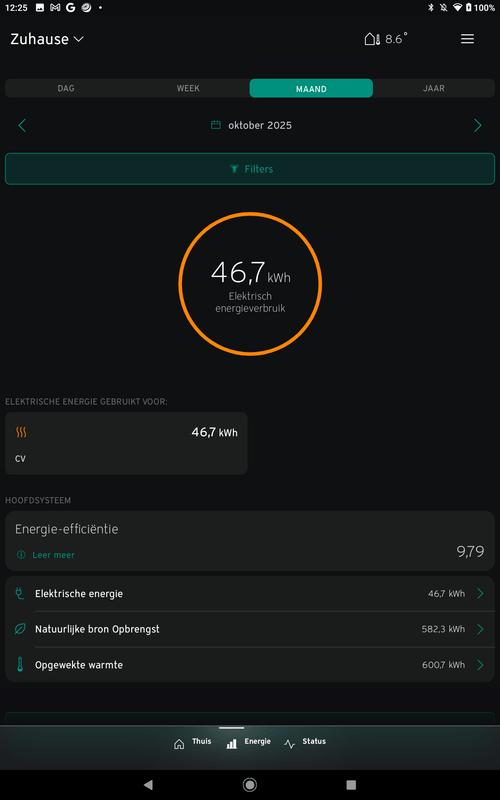

Hoeveel verwarm je en hoe? Verbruik is hoog in vergelijking ook met hier. Hier max 21kWh met Sww 300 liter.en radiatoren op 140m2 totale woning. Max 3,6 gezien voor SWW. En vullen iedere dag bad hier.
[ Voor 13% gewijzigd door MotorBeast op 28-11-2025 15:25 ]
  • masterdaan
  • Laatst online: 17-06 14:31
MotorBeast schreef op vrijdag 28 november 2025 @ 15:22:
@masterdaan cop naar beneden bij warmer weer is wel vreemd.
150m2 totale woning, alles is dit jaar geisoleerd. Overal hr++ glas. overal vloerverwarming met per ruimte (5x totaal) naregeling via Eve home al blijven we daar eigenlijk van af nu. Beneden 21 graden, overige ruimtes 19 graden. blijft ook goed stabiel nu. SWW 1x per dag naar 50 graden.

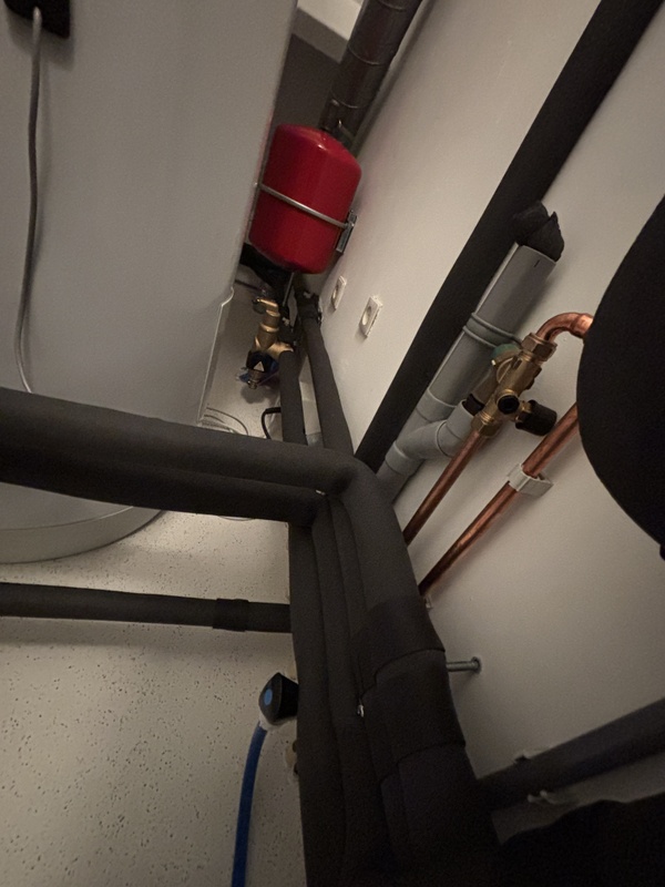

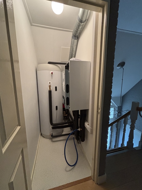

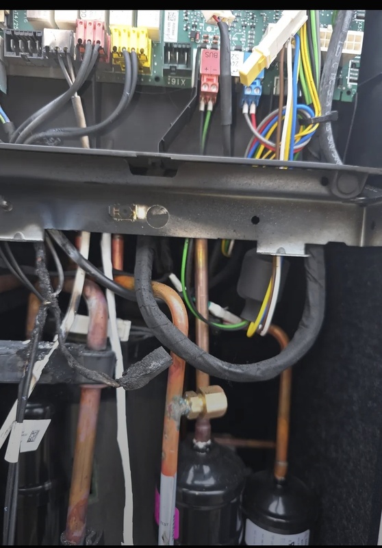

Dat vraag ik me dus af of het echt aan Valliant ligt of ook door foutief montage van de installateur.
Hier heb ik de systeemvoeler afgekoppeld en neemt dan de aanvoertemperatuur van de buitenunit over waardoor ik 3 graden hogere aanvoertemperatuur waarde krijg binnen de App dan als die aangekoppeld is.
all-electric configuratie's ken ik niet maar bij hybride opstelling kun je daar wel mee spelen, btw hier was de aanvoertemperatuur voeler niet geïnstalleerd volgens het boekje van Valliant dan krijg je ook afwijkende waardes.
Hier was het prutswerk van de installateur met een ti-rip aan de buis zonder isolatie omheen.

  • mr_evil08
MotorBeast schreef op vrijdag 28 november 2025 @ 15:54:
Waar zit dat ding dan? Ik zie nergens een voeler. Zoals ik al zei zit dat ding denk ik mijn binnenunit vast gemonteerd. En Vaillant beaamt zelf afwijkingen.
Die zit bij jouw in VWZ MEH 97/6 maar kan alsnog onjuist gemonteerd zijn of los zitten.
Hier komt de metingen vanuit de buitenunit gezien de sysvoeler eraf ligt.
[ Voor 9% gewijzigd door mr_evil08 op 28-11-2025 15:59 ]

mr_evil08 schreef op vrijdag 28 november 2025 @ 15:58:
Ik zal de kap er eens afhalen en kijken. Even de tekening erbij zoeken. Maar het lijkt me stug. Ik geloof jouw Cop ook niet meer. :+ Alleen die met een Kamstrupp. :*)

Ik denk dat we een aantal antwoorden op steeds terugkerende vragen/opmerkingen in de TS terug kunnen vinden. Ik verwijs meestal eerst naar het algemene wp-faq topic en dan naar de TS van het algemene L/W-wp topic. - Of ik geef desnoods een zoekopdracht mee voor een zoekmachine.
@MotorBeast , @mr_evil08 Good COP, Bad COP, Street COP, my Vaillant COP, ...
Iedereen mag, wat mij betreft, zijn eigen definitie gebruiken - ook een andere naam geven,
"Energie-efficiëntie" is een mooie, zeker vandaag :Y .
Afbeeldingslocatie: https://tweakers.net/i/jEzPfD6BpAtdoe5mT5yZUCRuq5s=/x800/filters:strip_exif()/f/image/nNWmNKMgMcQMr8vphLpluDxc.png?f=fotoalbum_large

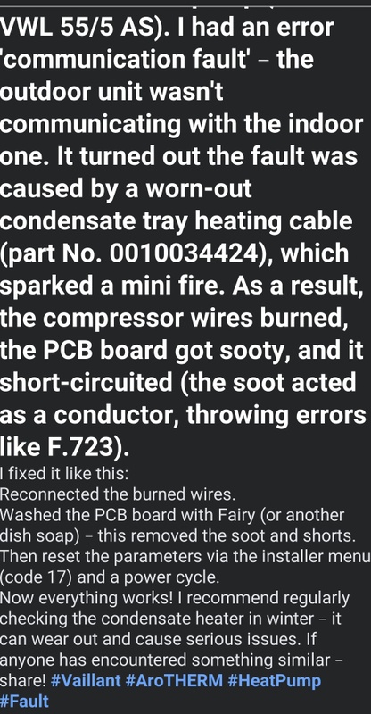

  • scarfoot
  • Laatst online: 31-01 08:58
Niet mijn post maar dacht misschien interessant deze hier even te droppen.
Verwarmings kabel bij VWL55/5 AS die na 2jr door trilling doorgesleten is.
Benieuwd of dit een bekend probleem is een of het ook voorkomt bij de andere formaten (bv 75/5)

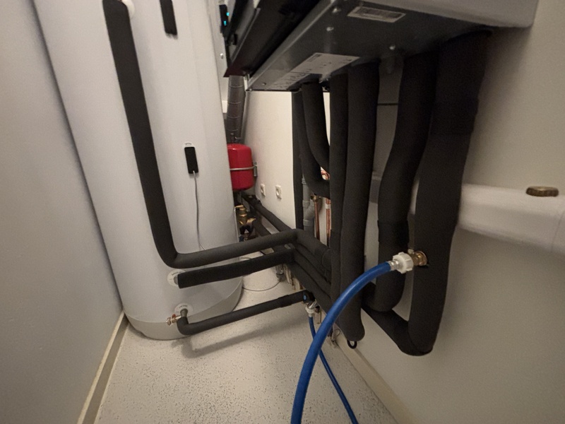

  • Technician-
  • Laatst online: 12:48

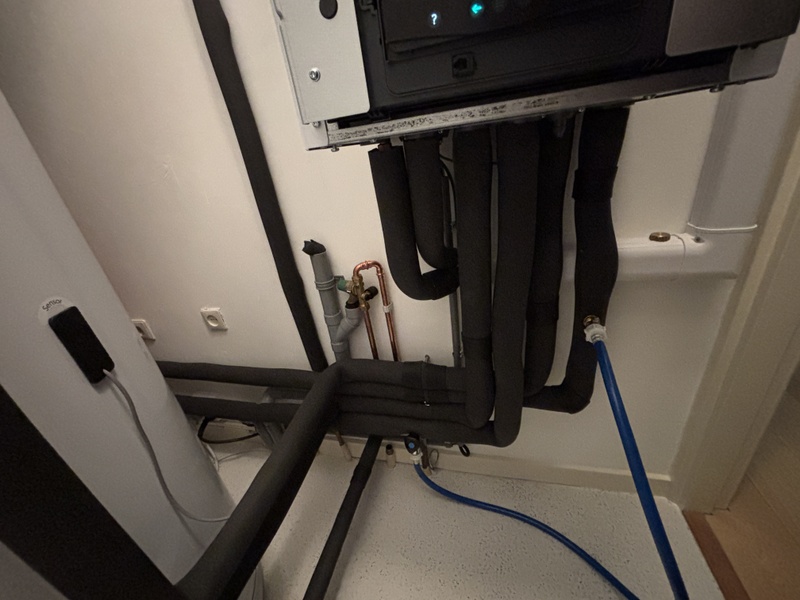

Als de klant de boel mooi voorbereid en er tijd is om netjes te werken krijg je mooie installaties.
Afbeeldingslocatie: https://tweakers.net/i/T8NtO1E6U8eS6Wf-9u63naGtYu4=/x800/filters:strip_icc():strip_exif()/f/image/5T8MaGfnbgeisH3Q8OlsQfgV.jpg?f=fotoalbum_large
Afbeeldingslocatie: https://tweakers.net/i/bmkFO5yqol34qtl67aOaG3KpkQE=/x800/filters:strip_icc():strip_exif()/f/image/XrSYlf2zMa8FYgrOdJhQ7sHd.jpg?f=fotoalbum_large
Afbeeldingslocatie: https://tweakers.net/i/8GyscwxJX9YtrLPAGcHL1X907yY=/800x/filters:strip_icc():strip_exif()/f/image/hHQQ76O2EY2sobide6KQI4Dp.jpg?f=fotoalbum_large
Afbeeldingslocatie: https://tweakers.net/i/ovkvFQlAiKqE34nlXVjYFwkW4Dg=/800x/filters:strip_icc():strip_exif()/f/image/uf2eKMSuglNho7WcB4LdpGZa.jpg?f=fotoalbum_large
Afbeeldingslocatie: https://tweakers.net/i/PMcudNT-EiBtqhvlGv52oAkqyDU=/x800/filters:strip_icc():strip_exif()/f/image/oK5E7DqJ5KK9EPjyrI7eLVKm.jpg?f=fotoalbum_large
Afbeeldingslocatie: https://tweakers.net/i/FnWGZgZ_xJOTGY5w3iuq-OETtnY=/800x/filters:strip_icc():strip_exif()/f/image/OhXSEtdrORbtRQnJ6GpnaJgV.jpg?f=fotoalbum_large
[ Voor 16% gewijzigd door Technician- op 29-11-2025 12:10 ]

@Technician- Bestaande bouw met split-plus waarschijnlijk - komt dit vaak voor (met de voorbereiding door de klant)? En zonder buffervat?
myVaillant pro app natuurlijk, maar de opmerking over het rendement aka energie-efficiëntie vind ik nog steeds grappig: "...een hogere waarde betekent ..."
P.S.: Het lijkt er op dat de ontluchter/vuilafscheider niet goed toegankelijk is,
maar ik kan me ook vergissen.
[ Voor 74% gewijzigd door dunklefaser op 30-11-2025 10:53 ]
  • Technician-
dunklefaser schreef op zaterdag 29 november 2025 @ 12:19:
@Technician- Bestaande bouw waarschijnlijk - komt dit vaak voor? En zonder buffervat?
Hoe bedoel je? Was gewoon cv ketel en Elga eruit en All-electric Split Plus erin.
En wat snap je niet van de Energie-efficientie, want das gewoon COP, deel maar opgewekte (thermische) energie door electrische energie.
Millieu opbrengst slaat alleen nergens op, dat is een berekening zonder elektrische hulp-energie (zoals pompen) geloof ik.
Adviseur FixClima
  • ervh
  • Registratie: Januari 2016
  • Laatst online: 19-10 17:01

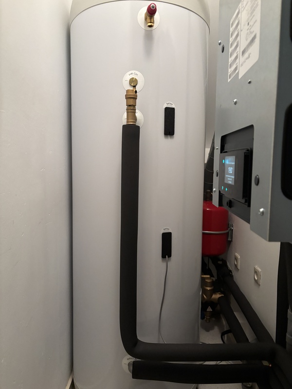

Ziet er netjes uit zeg. Moet zeggen dat dat isoleren van de leidingen toch wel erg fraai oogt. Is dat goed zelf te doen / een topic over toevallig?
All Electric met Vaillant 105/6 & 300L boiler | 10.700wP | Skoda Enyaq & Fiat 500E | WARP vvw | Homewizard | Zonneplan Nexus 20 kWh

Exact dat bedoelde ik - geen grotere aanpassingen nodig - quasi drop-in - en wat was de voorbereiding door de klant?
En als je het plaatje hieronder bekijkt dan weet je ook wat ik van mijn energie-efficiëntie vind,
maar dit is anekdotisch en heel persoonlijk. Mijn COP over oktober is wat heel anders.

dunklefaser schreef op zaterdag 29 november 2025 @ 12:49:
Ik heb ook maar een budget pure split O-)
Het is voor een installateur altijd een quasi drop-in aangezien hij niet de kast bouwt de deuren afhangt en de muur stuct…/
Klant zelf had al installatie netjes afgekoppeld, muur netjes gesausd en binnendeel opgehangen.
Niet alleen netjes. Bij mij werd mijn cv hok veel te warm door slechte isolatie door installateur. Die warmte wil ik in mijn woonkamer hebben. Heb gewoon de Gamma buisisolatie gehaald (voor binnen ruim voldoende, buiten ligt HT Armaflex) en zelf alles netjes volledig dicht gemaakt. Ik heb zelfs de ontluchter van het buffervat ingepakt (ontluchtingventiel niet natuurlijk) en wat plaatsen bij de boiler. Mocht je naden willen lijmen heb ik deze gebruikt https://www.toolstation.nl/nmc-fix-lijm/p26625 Je kan er ook Armaflex mee lijmen. Installateur had hier de naden niet verlijmd. 8)7

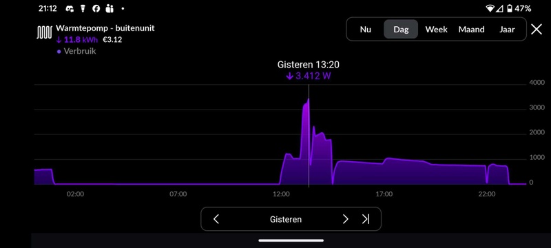

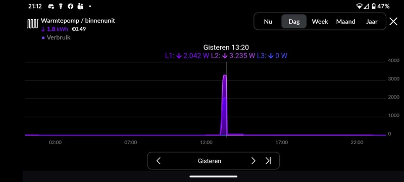

Gisteren voor het eerst in de 1.5 jaar dat we hier wonen vloog één van de hoofdzekeringen (L2) er uit (bij het maken van een tosti :)). Mijn Homewizard P1 meter liet een verbruik van boven de 8000W zien op deze fase 8)7. Dat is natuurlijk net wat te veel voor een 3x25A aansluiting.
Afbeeldingslocatie: https://tweakers.net/i/8AUH2EQe4gJLn3_DX_ZvMclg3a8=/800x/filters:strip_icc():strip_exif()/f/image/8PTwBWMDlZTYV97ypiRZ9aCv.jpg?f=fotoalbum_large
Op dat moment liep ook juist de legionella run op mijn Vaillant installatie. Gelukkig heb ik een kWh meter op zowel de (1-fase) buiten unit als de (3-fase) binnen unit met BUH. Verbruik van de buitenunit (op L2) was op dat moment zo'n 3400W, wat me niet ongewoon lijkt tijdens de 1e fase van een legionella run.
Afbeeldingslocatie: https://tweakers.net/i/M6vSzd7SLKpIcSqsMIzfu3ALxyU=/800x/filters:strip_icc():strip_exif()/f/image/84A7NQ6q2IuTd9SZNUocE9Xf.jpg?f=fotoalbum_large
Maar ook de binnenunit stond de BUH al flink op te stoken, met zeer ongelukkigerwijs ook een hoge belasting op L2 van ruim 3200W:
Afbeeldingslocatie: https://tweakers.net/i/HWXrrNQSM8qIoDErKf1S_PqMqpA=/800x/filters:strip_icc():strip_exif()/f/image/RalB6mgvFG9mPtVgbmXNWbYN.jpg?f=fotoalbum_large
Tel daar nog de ruim 2000W van de grill in de keuken bij op (die natuurlijk óók op L2 zit) en je komt dik boven de 8000W uit (deels gecompenseerd door een paar 100W aan PV opbrengst).
Dit lijkt me overduidelijk een aansluitfout van de installateur. Natuurlijk had ik zelf ook wat proactiever kunnen zijn in het uitpluizen van de aansluitingen en resulterende belastingen.
Toch vraag ik me met name af hoe de binnenunit typisch aangesloten is. Het betreft een VWL 77/5 IS.
Ik dacht altijd dat er per fase een element in zit, maar dat lijkt niet het geval te zijn: slechts 2 fasen worden belast, nu ik het systeemplaatje bekijk meen ik inderdaad dat je dat zou kunnen opmaken (post ik zo).
Het lijkt me dat als de belastingen per fase inderdaad typisch zijn voor de BUH dat dan de 'loze' fase best op de fase van de buitenunit (L2) wordt gezet om zo deze gelijktijdigheid te voorkomen? (of de buitenunit naar een andere fase verhuizen).
Daarnaast vraag ik me af of die gelijktijdigheid wel zo gewenst is. Zien jullie een soortgelijk gebruik tijdens de legionella run? (voor de mensen met kWh meters). EDIT: zojuist nog door het menu gelopen en zie dat ik de legionellatijd en de boilerlaat schema's beiden om 13:00 laat beginnen, die nu eerst maar eens uit elkaar getrokken...
[ Voor 19% gewijzigd door Batilan op 30-11-2025 00:03 ]

@Batilan Je zou de elektrische bijstook wat kunnen begrenzen op de 77/5 IS. Ik heb zelf ook de 77/5 en heb hem op 1 kW gezet.
Samen met de compressor kom ik dan met de Legionella run precies op 60 graden uit (sensor aan onderkant van het vat). Dat is met de VIH R 300/3 BR.
Scheelt ook behoorlijk wat kWh’tjes elke run. Of de fases wat anders verdelen, kan ook natuurlijk. :)

Thx! zag net dus dat ik de boilerlaadtijd en de legionellatijd beiden om 13:00 laat beginnen, die heb ik nu wat uit elkaar gehaald. Die 1000W kun je instellen op de VWL zelf? (ben ik nog niet ingedoken, wellicht ook via ebus?
Dat instellen van max vermogen lijkt me straks wel handig om als we geen saldering, èn geen serieuze teruglever vergoeding meer hebben om de boiler van ca. maart tot september/oktober vooral op de BUH te laten draaien, scheelt weer compressoruren, en ik ga mijn PV opbrengst niet voor niets weggeven (Enphase gaat dan ook op zero export }) ).
Gaan die lage vermogens als 1000W op de BUH dan via PWM oid?
Eerder heb ik de BUH overigens uitgezet voor SWW, maar dan haalde ik de 60 graden niet (wellicht ook door te korte laadtijd van 2 uur?), maar ik lijkt de BUH nu niet uit te kunnen schakelen? (of ik kan het juiste menu niet terug vinden :S)

Zeker! Zit inderdaad in het Installateurniveau op de binnenunit. Die instelling heet “Vermogensgr. verw.u” en kan van 1-6 kW worden ingesteld. Het elektrisch element kan schakelen, je hoort ook de relais klikken als je meer of minder kW instelt. Zal vast ook via ebus kunnen.
Je kunt de BUH niet uitschakelen bij Legionella-runs, maar wel voor normale SWW runs. Die vind je weer op de thermostaat in het Installateursniveau onder Installatie en heet “Bijverwarming”.

Hier nog even het "type plaatje" van mijn VWL m.b.t. mijn eerdere post over het uitklappen van de hoofdzekering van mijn (L2) aansluiting. Ik begrijp dat er maar 2 fasen zijn waarvan de BUH zijn benodigd vermogen betrekt, al kan ik het plaatje niet echt interpreteren,.
Afbeeldingslocatie: https://tweakers.net/i/JMLBw7pqYE22rlqPxT-bVkbaByg=/x800/filters:strip_icc():strip_exif()/f/image/tv4QKnL3EJtS0YFDCl12AHzt.jpg?f=fotoalbum_large
Ik verwacht dat door het verschuiven van het starten van de legionella run tot ná de boiler-laadsessie, en het verminderen van het vermogen van de BUH dit probleem grotendeels opgelost is. Maar ik ga wel de installateur vragen om e.e.a. beter over de fases te verdelen.

  • mr_evil08
ervh schreef op zaterdag 29 november 2025 @ 12:41:
Wordt vaak gedaan om te kunnen koelen, moet ik hier ook nog doen, op bepaalde plekken condenseert de aanvoerleiding in de zomer.
Kan dauwpuntbewaking wel aanpassen maar dan koelt het systeem minder.
Voor de rest doet het niet zoveel, ja de ruimte wordt warmer maar dat geeft geen spectaculair meerverbruik als de zaak binnen de isolatieschil zit(bij een laag temperatuursysteem).
[ Voor 15% gewijzigd door mr_evil08 op 30-11-2025 10:49 ]

mr_evil08 schreef op zondag 30 november 2025 @ 10:46:
Mijn ervaring is toch anders. Installateur had hier de aan- en afvoerleidingen niet netjes afgedicht. 20 meter heen en 20 terug met HT Armaflex waarvan zo'n 2 meter buiten. Werd zonder radiatoren open boven gewoon 20/21 graden op 1e verdieping en zolder (nu 19 graden zonder radiatoren open daar) en moest echt stooklijn hoger zetten dan nu. Oftewel verspilling van energie en veel te warm om te slapen boven. Hier deed het dus wel veel het goed isoleren van de leidingen. En een stookhok waar het 23/24 graden wordt is ook onzinnig. Ja de kat zat er heel veel. :+

  • mr_evil08
MotorBeast schreef op zondag 30 november 2025 @ 10:59:
Dan heb je stooklijn echt serieus hoog staan als dat gebeurd.

mr_evil08 schreef op zondag 30 november 2025 @ 12:18:
Serieus hoog? Nee hoor. Gewoon netjes met radiatoren op stooklijn 0,6. Top. Gisteren berekende Cop van 4,8 (app zegt weer eens 4,2 8)7 ). Aanvoer zo'n 32 tot 35 graden. Helemaal goed. Ja geen Cop van boven de 5 of 6 en lage stooklijn zoals met VV met aanvoer van 25 graden of wellicht lager.
En als je permanent op verschillende plekken maar genoeg 32 graden lekt dan warmt de boel vanzelf op boven naar temperaturen die ik niet aangenaam vindt om te slapen.

Sinds 1.5 jaar een 75/6 installatie draaien. Huidig verbruik dit jaar 2400kWh (COP 4.27) voor een vrijstaand huis, 160m2 uit eind jaren 50 met redelijk tot goede isolatie.
Vorig jaar en nu bezig geweest met instellingen. Soms zijn er dagen waarop de installatie moeite heeft met het warm houden van ons huis. Dit is wanneer de temperatuur richting of onder de 0 graden komt. Vanaf een graad of 5-7 hebben we dat probleem niet meer.
Bij het aanpassen van de instelling "Binnentemp. Comp." naar "Inactief" bleef het huis beter op temperatuur maar schoot de temperatuur regelmatig door. Normaal gesproken verwarmen wij 24/7 op 19.5 graden.
Bij het aanpassen van bovenstaande instelling werd de temperatuur gemiddeld 20.5 graden.
Zoals je kan zien op onderstaande grafiek heb op november 25 de functie aangepast naar Inactief. Daarna zie je meteen de aanpassing in temperatuur.
Wat mij tevens opviel, en helaas niet duidelijk uit HA krijg, is dat het verbruik tijdens bij instellingen, Uitgebreid en Inactief, dit ook erg anders is. Bij Uitgebreid zat het vermogen vaak hoger dan bij Inactief. Maar bij de Uitgebreid instelling was deze ook uit waarbij bij Inactief er een meer continue opgenomen vermogen was.
Wat is wijsheid qua instellingen? Wat kan er beter of zou ik een andere instelling moeten combineren met Binnentemp. Compensatie?

@Michieas Ik zie niet meteen een probleem - zeker niet in jouw grafiekjes uit HA.
Het gedrag met de instellingen op puur WAR of "actief" (WAR + ruimtecompensatie) is normaal
als de stookcurve nog niet goed ingesteld is.
[De instelling "uitgebreid" i.p.v. "actief" is vaak zinvol in het voor- en najaar - bij hogere buitentemperaturen]

Stooklijn staat op 0.50. Hier ben ik op uitgekomen na de eerste winter.
Ik heb nog niet de instelling "Actief" geprobeerd omdat ik niet duidelijk kan vinden wat de verschillen hierin zijn. De instelling "Inactief" heb ik vorig jaar ook hier van het forum gehaald.
Zou ik bij het aanpassen van die instelling ook de stooklijn moeten aanpassen?
Is de verklaring voor het doorschieten van de temperatuur puur het aanpassen van de instelling naar "Inactief". En waarom zou er dan niet meer naar de ingestelde temperatuur gekeken worden met die instelling?
