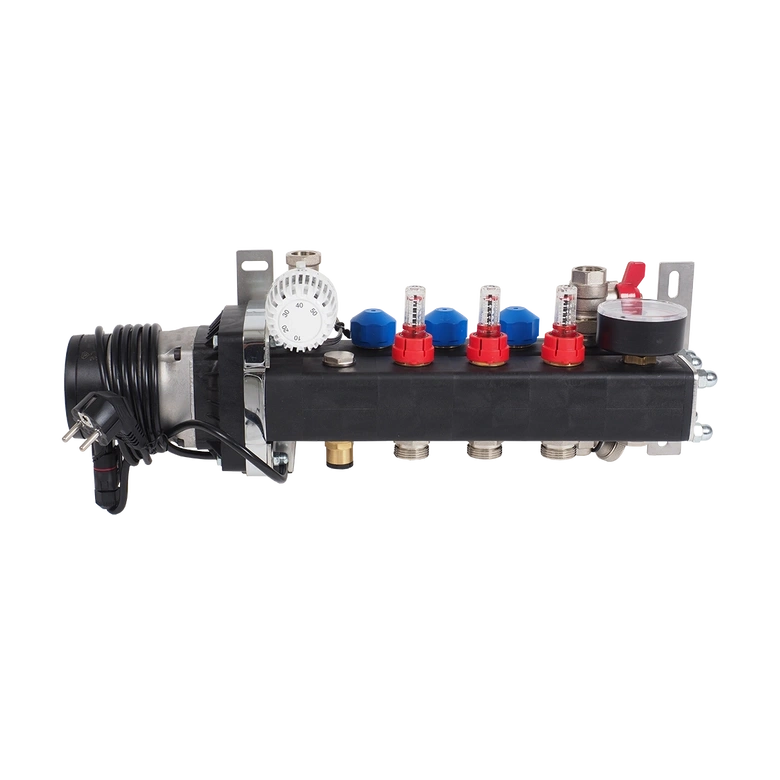

@Robje1244
Heb momenteel deze verdeler hangen.
Afbeeldingslocatie: https://tweakers.net/i/m-_Gx3PXlqP3WQvfZQVS-TroyvM=/fit-in/4920x3264/filters:max_bytes(3145728):no_upscale():strip_exif()/f/image/nuumoCWBOW7qyIhhnjM9n1O9.webp?f=user_large
En deze wil ik gaan plaatsen:
Afbeeldingslocatie: https://tweakers.net/i/Ac0ITBhaYP9iUI9-OPrQT2xQKYA=/fit-in/4920x3264/filters:max_bytes(3145728):no_upscale():strip_exif()/f/image/WjMcKViHteik6PW3Hcg1vhtM.webp?f=user_large
[ Voor 39% gewijzigd door Proton_ op 22-11-2025 20:03 . Reden: Plaatjes minder groot ]

  • dunklefaser
  • Laatst online: 17:16
@Jansen1987 Het lijkt er op dat je de huidige verdeler kan laten hangen
en de rest "een beetje" ombouwen (voor zover ik kan zien). Maar ik ben natuurlijk niet echt technisch.
De plaatjes kunnen zeker wat kleiner, of niet?

@Jansen1987 die verdeler ziet er uit alsof hij simpel om te bouwen is, volledige vervanging is dan niet nodig. Ik zou de fabrikant even een mailtje sturen voor een ombouwkit.
Laat het resultaat even weten in
Vloerverwarmingverdeler vervangen bij overstap warmtepomp? :)

Denk idd dat deze om te bouwen is. Zal even voor de zekerheid vragen aan de installateur of ik deze zonder verdere aanpassingen kan. vervangen/aanpassen
@MotorBeast
B.g.g. vvw hoh 10cm zo’n 70m2
Boven radiatoren die niet heel belangrijk zijn.
Wenstemperatuur veelal op 21,5
Geschakelde woning met garages van de buren alleen aan elkaar voor de rest vrijstaand met vrij veel raam partijen.
Denk het probleem bij mij in de verdeler zit. Die werkt pas goed met hogere aanvoer temperatuur waardoor de warmtepomp bij mij harder moet werken als dat hij bij een verdeler zonder pomp moet doen.

Hou er wel rekening mee dat de afgifte boven (radiatoren) flink kan dalen wanneer je de aanvoertemperatuur omlaag doet. Op welke temperatuur stook je nu?

@ASW1
Stooklijn 0.60 AT rond 38-39
@dunklefaser
20 graden wens temperatuur zal zeker voor lager verbruik zorgen tov 21,5 echter vind ik dat helaas te koud binnen aanvoelen.
De boel moet nu te hard werken om het warm te krijgen op de b.g.g. ivm mengverdeler. Denk dat er veel meer te behalen valt met een pomp loze unit. Ga deze week naar de leverancier om te kijken of ik deze kan ombouwen.
Ook zal ik mijn installateur raadplegen of het enkel een kwestie is van uitwisselen/aanpassen verdeler.

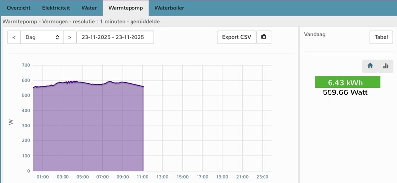

  • MotorBeast
  • Registratie: Maart 2017
  • Laatst online: 02-08 21:22

  • MotorBeast
@dunklefaser Stroomverbruik klopt dan weer wel getuige controle Homewiźard.

  • ervh
  • Registratie: Januari 2016
  • Laatst online: 19-10 17:01
Proton_ schreef op zondag 23 november 2025 @ 12:54:
@ervh bijverwarming staat uit, temperaturen zijn zinnig, dus er zijn twee opties:
* De COP meting zelf zit fout (=meest waarschijnlijk)
* De unit is defect aan het gaan
Heb je een losse kWh meter die fatsoenlijk uit te lezen is (bv niet zo'n beroerd HomeWizard grafiekje)?
Hoop niet dat m’n unit defect aan het gaan is 😫
Nee heb alleen een Homewizard. Misschien toch maar tijd om zo’n kWh meter te plaatsen (al heb ik nog weinig ruimte in m’n meterkast)
Hoe meet die Vaillant app eigenlijk, zowel buiten als binnenuit, pomp enz. of alleen buitenunit?

  • Franciesco
  • Laatst online: 17:12
@ervh als ik jouw screenshot goed interpreteer is er dus voor 6,5 dag 269,4-25,7=243,7kWh warmte opgewekt voor de verwarming. Over 6,5 dag is dat dus gemiddeld 37,5kWh per dag (thermisch). Dat lijkt me met het huidige weer weinig tenzij je een zeer goed geïsoleerde woning hebt. Oftewel: ik vermoed dat die waarde niet klopt of beter gezegd veel te laag is waardoor de berekende COP ook veel te laag is.

Daar vind je de sensoren “T.1.40” (Aanvoer temperatuur) en “T.1.41” (Retour temperatuur). Die zouden dan nagenoeg dezelfde waardes moeten laten zien. Als daar een flinke afwijking in zit kloppen de COP waardes ook niet.
Ook T.1.43 (Afgiftesyst. circuit: circulatie) is nog van belang. Die zou een vrij constante flow moeten laten zien.
Dat zal ik eens doen maar daar moet de temperatuur wat hoger voor liggen geloof ik. Ik zie wel, nu ik hem weer op binnentemp. Compensatie heb gezet, dat de flow terug is gezakt naar 1.185m3 en die op de pomp achter het buffervat 1m3 ongeveer dus dat ligt nu een stuk dichter bij elkaar.
Ik zie wel dat m’n aanvoer en retour echt gevaarlijk dicht bij elkaar liggen. Mogelijk toch ook nog kijken naar het afstellen van de losse groepen op m’n verdelers.

Ik zit nog met een vraag/probleem. Mijn installateur heeft er helaas op een aantal punten een potje van gemaakt en heb al een tijd geleden geconstateerd dat mijn 50 liter buffervat in serie in de retour (ivm defrosts volume wilde installateur dat, gelukkig wel in serie) verkeerd om is aangesloten. De aanvoer in vat zit onderin het vat en retour bovenin. Nu is het vat klein dus vraag me af of dit kwaad kan? Het staat toch ook niet voor niets andersom dan bij mij op de technische installatie aanwijzingen?
Wat is wijsheid? Aan laten passen of niet?

@MotorBeast Een "serieel" buffervat?
Is dit het universele Vaillant buffervat c.q de "Ontkoppelingsbuffer met 4 aansluitingen VP RW 50/3 B"
zoals in de installatiebundel van Juli 2024 onder "aroTHERM plus VWL 55/6 All Electric Serie en buffervat 45 liter serie buffer" staat?
Interessant dat je dat ook "verkeerd om" kan aansluiten - anders houden zich installateurs meestal slaafs aan de schema's.
  • MotorBeast
@dunklefaser Ja die dus. Maar kan het kwaad?
  • dunklefaser
@MotorBeast Vermoedelijk niet - maar ik ben geen expert voor Vaillantbuffervaten.
Hier hangt trouwens maar een klein 18 l voorschakelvat onder de binnenunit (VWL 107/7.2 IS)
Actueel ca. 5,8 °C - (voorlopig) geen defrosts meer en de wp gaat in "low-load" (ca. 1900 Wthermisch "aan/uit") werken.
  • Sonja12s
  • Laatst online: 13-01 23:39
Hou er wel rekening mee dat als je storingen aan dat buffelvat krijgt dat je garantie vervalt bij foutieve aansluiting. Dat is hetgeen Vaillant mij vertelde
