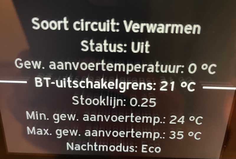

Ik begrijp dat ik inderdaad wat nuttige gegevens mis, maar voorlopig probeer ik te roeien met de riemen die ik heb. Toch bedankt voor jullie feedback.
bensss schreef op woensdag 12 maart 2025 @ 10:43:
Hmm, hier wordt altijd (zoals je in de topicstart kan lezen) een kWh meter geadviseerd om de vinger op de zere plek te kunnen leggen bij dit soort efficientie discussies. We weten nu echt niet waar we naar kijken.
Maar, als ik een gokje zou mogen doen dan lijkt het totale energieverbruik voor verwarmen relatief laag tov het vermogen van de machine. De nieuwbouwwoning is zo goed geisoleerd dat de warmtepomp simpelweg te groot is en als een dolle korte sprintjes trekt (pendelen). Dit is slecht voor de efficientie.
Stooklijn omlaag is een goede, mogelijk dat binnentemperatuur compensatie op actief ook nog kan helpen met een (nog) lagere stooklijn. En ik zou ook geen nachtverlaging toepassen.

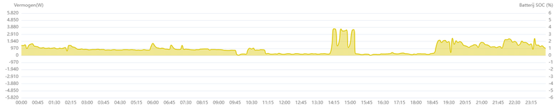

Een aparte kWh meter voor de warmtepomp heb ik inderdaad, jammer genoeg, niet. Ik kan wel alle gegevens uit de digitale meter of hybride omvormer lezen en aangezien onze warmtepomp de grootste verbruiker is in huis, kan je uit die grafiekjes toch al een en ander afleiden, denk ik. Dit is een voorbeeld van 17 januari (gerapporteerde efficiëntie 1.7, buitentemperatuur +/- 4 graden):
Afbeeldingslocatie: https://tweakers.net/i/LoHaXPB8-Kv0lUHh337ZuZZzDwQ=/800x/filters:strip_exif()/f/image/1gT8FIiGFE2DscLy7ZiogBrF.png?f=fotoalbum_large
Lijkt me niet te pendelen.
Nachtverlaging pas ik niet toe. Wat ik wel doe is een verlaging tussen 13u en 16u: dan werkt meestal een wasmachine, vaatwasmachine en doet de warmtepomp ook SWW tussen 14u-15u. Liever wasmachine en vaatwas niet tegelijk met warmtepomp omwille van capaciteitstarief.
Actief kan ik overwegen, volgens de meeste adviezen hier misschien in de koudste periode van het jaar? Ik vraag me dan af of dit netto ook zuiniger zou zijn? Als de warmtepomp constant +/- 800W draait, is dit ongeveer 20 kWh per dag, wat vrijwel overeenkomt met het dagelijkse verbruik dat ik nu heb.

De zoneregeling is afhankelijk van de thermostaat in de living. Als er beneden warmtevraag is, zal de zone ook werken als er daar warmtevraag is, maar als de thermostaat beneden niet aanstaat, gebeurt er boven ook niets. Ik vind het niet optimaal zo (ook niet naar koeling in de zomer bv.), maar zoals gezegd, het denkwerk is bij mij jammer genoeg maar achteraf gebeurd.
Er is geen buffervat. Thermostaat is VRC700, hangt dus in de leefruimte.

Op basis van dat plaatje kan je helaas niet zien of het pendelen is of niet. Maar ik verwacht toch dat de WP pendelt. Zeker ook omdat je nu aangeeft dat je verschillende zone’s hebt. Als er zones dicht staan en je WP probeert zijn (te grote) vermogen kwijt te raken dan lukt dat niet goed omdat je te weinig afgifte hebt. Dan slaat de WP weer af, en korte tijd later weer aan, dat noemen we pendelen.
Waar je mee kan testen is om zoveel mogelijk zones open te zetten. Mogelijk dat je WP dan rustiger draait. Of de afgifte in de ruimte met de hoofdthermostaat vergroten.

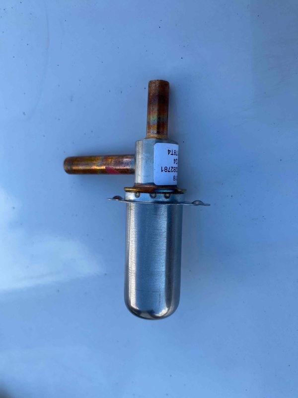

Ik heb het probleem inmiddels (vooralsnog) weten op te lossen. Sinds 3 maart 12:00 is de circuit druk weer aardig constant en zakt niet meer onder acceptabel niveau:
Afbeeldingslocatie: https://tweakers.net/i/KtYXjzXff7MDcr7L8hpfvjf7zBQ=/800x/filters:strip_exif()/f/image/kUr6XKLdqFf1GRUmC80SH6k7.png?f=fotoalbum_large
Ik vermoed dat ik dit voor elkaar heb gekregen door het overdrukventiel een paar keer geforceerd te laten doorlopen, nadat ik eerst het circuit had bijgevuld tot rond de 2.0 bar: video
Zit deze in binnendeel of buitendeel? :)

Kaspers schreef op woensdag 12 maart 2025 @ 17:17:
dus het enige wat je gedaan heb ik paar keer draaien als ik de video zie ?

Kees_frl schreef op woensdag 12 maart 2025 @ 17:19:
buitendeel
Jep, bovenste kap er af, en vervolgens bovenste deel van het zijpaneel is voldoende om bij het ventiel te kunnen.
Cyrus The Virus schreef op donderdag 13 maart 2025 @ 07:10:
Exact. Rechtsom doordraaien. Maar moet er wel bij vertellen dat ik de waterdruk nog wel eerst heb opgevoerd tot rond de 2.0 / 2.2 bar om even goed druk op het leidingwerk te willen hebben, voordat ik het ventiel heb doorgespoeld.

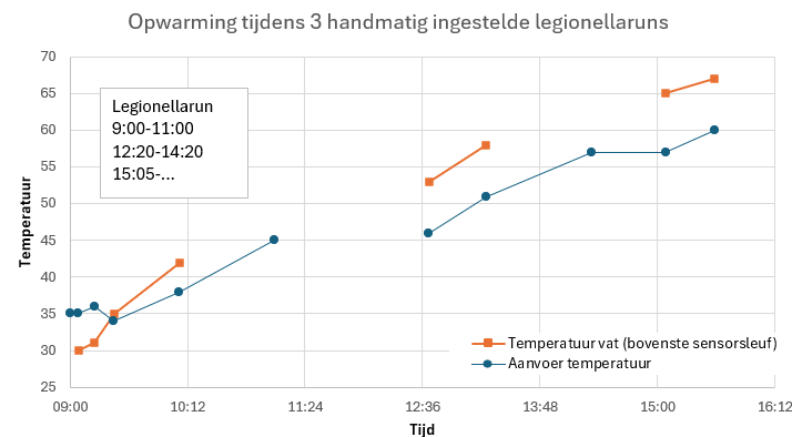

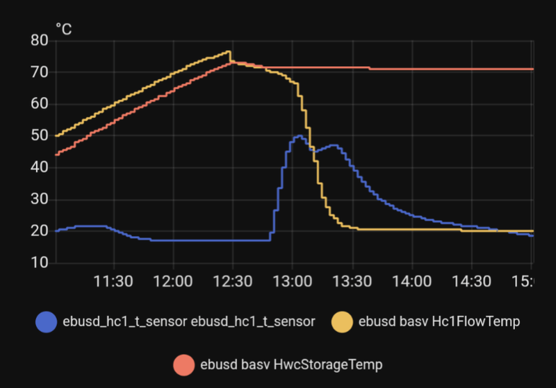

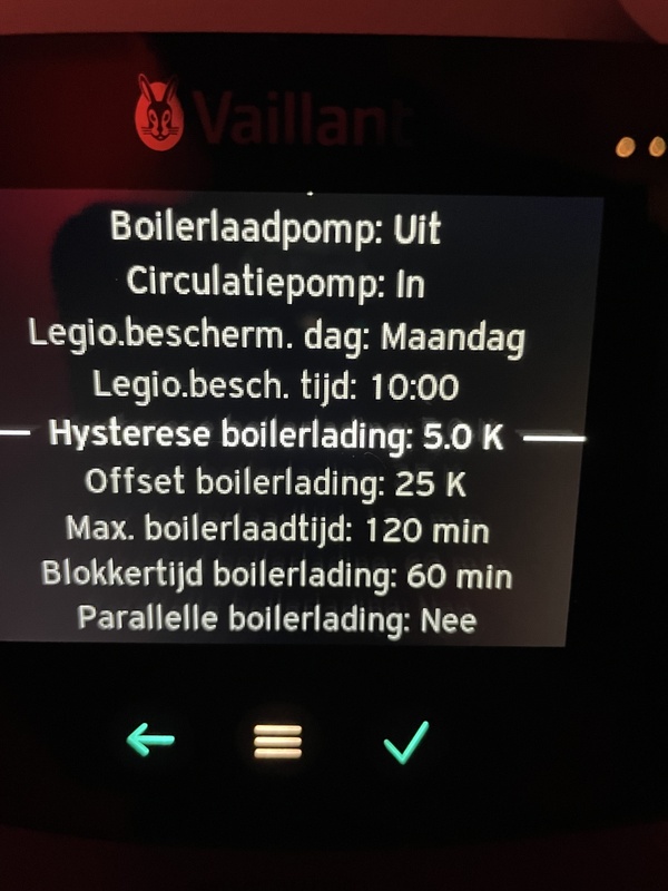

Bij ons is een VWL 55/6 geinstalleerd met een 300L OSO-boilervat met VRC720 en VWZ AI, maar ik heb er nog wel wat vraagjes over.
Het huis verwarmen gaat prima, maar het boilervat verwarmen is nog niet zo succesvol, resulterend in koude of lauwe douche omdat het vat maar niet lekker op temperatuur komt.
Vandaag daarom rond 13u de Boost maar eens aangezet. Nu 2 uur later is de temperatuur in de boiler gestegen van 34 naar 43 graden. Maar het vreemde is dat de warmtepomp al 30 minuten ca. 11 W gebruikt (dus niets verwarmt) terwijl de gewenste temperatuur 50 graden is. Dat terwijl ik al meermaals de boost geactiveerd heb en er staat ook op de VRC720 "warm water snel is actief".
Iemand een idee waarom de warmtepomp dan toch niet verder gaat met verwarmen van het boilervat?
Edit: ca. 30 minuten later hervat de warmtepomp toch weer het verwarmen van het vat. Ik denk dat het komt doordat ik de boilerlaadtijd op 90 minuten heb staan en de blokkertijd op 60 minuten. Ik zou denken dat hij dan in die 60 minuten toch het boiler verwarmen weer zou hervatten als hij anders niets staat te doen, maar dit lijkt dus niet het geval.
Hoe lang is bij anderen de warmtepomp bezig met het verwarmen van het boilervat en doen jullie dit in 1 lange run, of ook in 90 minuten runs?

gebruiker001 schreef op vrijdag 14 maart 2025 @ 15:10:
Ja. Die boost werkt alleen buiten het tijdvenster dat je waarschijnlijk hebt ingesteld. En dan ook nog moet de voorwaarde < dan de offset van je laagste temperatuur setting zijn.
Dus stel je hebt ingesteld onder 30 graden mag die op tijdschema ww maken en als je hebt ingesteld dat er ww gemaakt mag worden tussen bv 10u ochtends en 20u avonds en je drukt in dat tijdvenster op boost en je tanktemperatuur is 31, inderdaad je thermostaat wel die mededeling geeft maar niet boost.
Hoe heb je de modus ww ingesteld? Is dat eco? En verder laat je hem sowieso al vrij diep gaan met 34, en waarschijnlijk dus nog lager als laatste setpoint.

Gravelist schreef op vrijdag 14 maart 2025 @ 15:39:
Inmiddels zit het vat op 50 graden. Die 34 was, omdat gisteren het vat maar tot 40 was opgewarmd. Volgens mij stond het toen nog op manueel. Nu het vat goed warm is hoop ik dat de temperatuur niet meer zover zakt en dat hij binnen 90 minuten kan verwarmen naar 50 graden. De optie Eco die je noemt zit er niet op bij mij. Ik kom er net achter dat ik de VRC 720/2 heb en die optie zit er pas op sinds de VRC 720/3.

Update van mijn 733 storing vanaf 22 januari. Met het resetten van de WP deed hij het weer. De foutmelding is nog wel enkele keren voorbij gekomen.
De monteur is een keer langs geweest voor storingdiagnose, hij kon/wilde verder weinig doen want het was buiten 4 graden en voor bijvullen moest het 5 graden zijn.
Gisteren is hij weer langs geweest en 5 uren bezig geweest.
Eerst de propaan eruit zuigen en in recovery tank blazen. Bleek exact 900 gram in te zitten, dus lag niet aan de hoeveelheid koelmiddel.
Daarna elektronisch expansieventiel eruit gesneden, daarna de pijpjes met brander eruit getrokken. Daarna nieuwe expansieventiel erin, met flux en brander. Daarna systeem op druk zetten en dichtheid controleren.
Daarna andere pomp erop en vacuum trekken tot onder de 2000 micron. Daarna fles propaan erop en 950 gram in de machine persen.
Daarna de boel weer aan en alles werkte weer.
Al dat pomp werk duurt ontzettend lang, makkelijk een uur per keer.
Veel wachttijd dus tijdens de werkzaamheden.
Buiten de garantie is een warmtepompreparatie ontzettend prijzig door de lange wachttijden van het pompen en op druk zetten.
Tijdens het wachten veel gesproken en geleerd over de onderdelen.
Zo wordt de compressor met DC gevoed en zit er daarvoor een grote inverter in de wp. Deze zit in het ventilator compartiment en de vervangingswaarde van alleen de inverter is al tussen de 1000 en 1500 euro.
Vanwege de koeling van de inverter heeft deze een open verbinding met de lucht die er doorheen blaast. Dat zorgt dus ook snel voor een vieze printplaat.
Verder belangrijk dat de wp waterpas staat wat een vereiste zou zijn voor de compressor en het water wat zicht anders ophoopt en niet wegstroomt in het midden.
Verder de dubbele ontkoppeling van de trillingsdempers gezien. De automatische ontluchter sluiten na een jaar is puur vanwege de lekkages die soms optreden bij de automatische ontluchters na enkele jaren. Een lekkage zou je niet snel doorhebben, terwijl die wel alles eronder spuit met water.
Afbeeldingslocatie: https://tweakers.net/i/5UJwAxcl7riPMUMD68N0sNqECYc=/x800/filters:strip_icc():strip_exif()/f/image/MsfmxVzsOwWuRFcTi6pOnoss.jpg?f=fotoalbum_large
Afbeeldingslocatie: https://tweakers.net/i/OivvlVod5lXCgXMlLB7ltJF66aY=/x800/filters:strip_icc():strip_exif()/f/image/DoJrktCmqoiuqOkTlvQ5TfAF.jpg?f=fotoalbum_large

Vraagje. Nog geen ervaring met lassen in R290 machines.
Zoals de manual zegt moet je inderdaad de onderdelen eruit snijden.
In de olie van de compressor kan nog lange tijd propaan uitdampen.
Nu snap ik dat je het eev eruit snijdt en dan buiten de machine kan voorzien van nieuwe leidingen dmv hartsolderen.
Maar uiteindelijk moet je toch in de machine de pijpjes weer aan elkaar lassen?
Hoe deed de monteur dat dan?

  • gebruiker001
  • Laatst online: 16-10 21:47
Mijn 300 liter oso boillervat warmt te langzaam op. Nu na 1 uur van 30 naar 38 graden tijdens legionella run. En klopt het dat uit onderstaand plaatje volgt dat hij op laag vermogen draait nu? Ik meet een gebruik van 1 kW.
Zijn er variabelen die ik dan kan/moet aanpassen? Ik kan mij voorstellen dat als hij een meetfout heeft van de temperatuur in het vat dat hij dan continu te koud water door het vat stuurt?Afbeeldingslocatie: https://tweakers.net/i/p7c6tunseGk8Gjc7Nsmye40ox5k=/x800/filters:strip_icc():strip_exif()/f/image/RK4gq0yRiqHQuuktuYbEn9VI.jpg?f=fotoalbum_large
[ Voor 44% gewijzigd door gebruiker001 op 16-03-2025 12:21 ]
Pompen terwijl je snijdt en ook na het snijden en eruit halen door blijven pompen en laten uitdampen. Er komt dus buitenlucht in de recovery tank.
Daarna de rest stukjes/ uiteinden van eev eruit branden. Je snijdt de eev namelijk korter af dan de oorspronkelijke buislengte. Op de nieuwe eev zit aan het einde van de buis een vergrote opening die je dan zo weer in het DX leiding werk kunt schuiven.
Dan voorzichtig de brander erop en geen kabels frituren of ander leiding werk. Dus werd een onbrandbaar plaatje geplaatst.

Eco stand specifiek voor warmwater kan ik niet vinden. Wat bedoel je met 8 graden verwarmen? Ik had nu ook 8 graden verwarmt in een uur op de onderste sensorsleuf, maar ik ga er vanuit dat 8 graden per uur wel erg langzaam is?
Afbeeldingslocatie: https://tweakers.net/i/iVfe0_jlwIWHxAxE0oWTo8D5gxw=/x800/filters:strip_icc():strip_exif()/f/image/okF1RblKJhU9rrb98U7GaU6C.jpg?f=fotoalbum_large
  • Zwartoog
  • Laatst online: 08:24
gebruiker001 schreef op zondag 16 maart 2025 @ 21:52:
Ik heb de Dgc 300 met 2,8 m2 spiraalopervlak dus dat is volgens mij wel de goede.
Spiraaloppervlak lijkt me inderdaad in orde.
Eco-stand kun je alleen op de AI instellen, maar ik betwijfel of daar het probleem ligt. Ik warm met dit weer zo'n boiler op in anderhalf uur, van 23 naar 48 graden. In Eco-stand.
Hysterese op 5 K is prima. Offset staat op 25 K - dat is erg veel, maar dat zou het opwarmen alleen maar sneller moeten laten gaan. Offset is dus hoeveel warmer de Ta moet worden tov de gewenste temperatuur om voldoende warmte-overdracht te krijgen. Ik heb deze op 5 K staan, maar bij jou zou hij het dan alsnog supersnel moeten doen.
Ik zou in de aansluitingen kijken. Werk je driewegklep wel goed? Voel eens aan de leidingen, worden de juiste leidingen warm genoeg, en de rest (CV-gedeelte) blijft koud?

  • gebruiker001
Vandaag geprobeerd het 300 liter OSO vat op te warmen met mijn Arotherm VWL 55/6 van 35 tot 65 graden (legionellarun), maar dit duurde bijna 6 uur. Iedere 120 minuten schakelt de run uit. Na 60 minuten blokkertijd zou die moeten hervatten maar dat gebeurt niet. Daarom heb ik zelf handmatig hervat en zodoende is het vat 3 keer op rij 2 uur lang bezig geweest. Ik lees in de electriciteitsmeter een gebruik 1 - 1,5 kW af.
De offset boillerlading staat op 25 K, maar hier lijkt de pomp niets meet te doen, want ik zie een delta_T van ca. 5 graden.
De driewegklep lijkt te doen wat ie moet doen. De andere leidingen zijn niet warm. De aanvoerleiding is 2 keer ca. 8 m goed geisoleerd MLB32 en dan nog 2 keer ca. 1 m MLB25.
Ik kan niet verklaren wat hier fout gaat. Wat ik kan bedenken:
1) Een super lage flow (oorzaak zou ik niet weten), waardoor de opwarming langzaam verloopt. Maar is het dan logisch dat de pomp wel 1-1,5 kW verbruikt? En geeft de pomp dan geen foutmelding met te lage flow?
2) De sensor in het vat heeft een meetfout. Stel dat het vat 4 graden warmer is dan wordt gemeten dan is de delta T tussen aanvoer en temperatuur vat maar 1 graden en dan warmt het vat heel langzaam op. Onderin is het water wel kouder, waardoor de Delta tussen aanvoer en retour wel net genoeg kan zijn voor de warmtepomp om op minimaal vermogen te draaien.
Mijn vragen aan jullie. Klopt mijn conclusie dat het niet zo lang zou mogen duren? Is een electrisch vermogen van 1-1,5 kW tijdens legionellarun bij 8 graden buitentemperatuur normaal voor een VWL 55/6 of zou de pomp veel harder moeten werken? Heeft iemand een idee hoe dit opgelost kan worden of wat ik nog kan doen?

  • Proton_
  • Laatst online: 11-09 19:38
Proton_
Team Welles
@gebruiker001 300 liter x 30K = 10 kWh thermisch.
In zes uur zou dat makkelijk moeten lukken; nominaal binnen twee uur met een 5 kW (bij -7) unit.
Met jouw gemeten 1-1.5 kW betekent dat ook een COP van nog geen 2. Daar is dus wat mis.
Kan je met een IR thermometer de aanvoer- en retourleiding meten? En het hele sensortestmenu doorlopen? Dan weet je de flow en koudemiddeltemperaturen (volgens de warmtepomp).

gebruiker001 schreef op maandag 17 maart 2025 @ 16:31:
Je grafiek kan niet kloppen. Je aanvoertemp is lager dan de tanktemp. Dat kan niet. Je kunt niet met een lagere aanvoertemperatuur en hogere biolertemp krijgen. Dat is onmogelijk. Heb je de legenda omgewisseld?
Verder, is hier al paar keer aan je geopereerd, haal de Eco stand eens eraf, in die eco stand wordt de wp met circa 50% geknepen. En dan kan voor de 55/6 die 1-1.5kwh wel. Maar daarmee krijg je inderdaad dat die een vrij lange tijd nodig heeft voor die delta 35k die je wilt opwarmen. Zet om te beginnen die eco stand eens af en doe nog eens een boiler lading om te zien of het dan verbeterd. Daarmee kun je al wat uitsluiten.
  • gebruiker001
Gravelist schreef op maandag 17 maart 2025 @ 19:36:
Grafiek klopt echt. Ik snap wat je zegt maar ik heb het zeker goed afgelezen. Het viel mij toen ook op. Ik dacht dat het met langzaam opstarten van de warmtepomp was en langzaam de temperatuur opvoeren van het circuit maar dit komt jullie niet bekend voor?
De enige eco stand die ik tegenkom op de Vtc 720 is de nachtmodus eco maar die heeft betrekking op het verwarmen.
De VWZ AI heb ik nog niet mee gedaan.Afbeeldingslocatie: https://tweakers.net/i/Z1mWG9rnjkKcsNFo4j6jGpxgld0=/800x/filters:strip_icc():strip_exif()/f/image/ecKUwMk5zOtPJ6h8Z5ujnc8F.jpg?f=fotoalbum_large

gebruiker001 schreef op vrijdag 21 maart 2025 @ 15:02:
Als mijn warmtepomp het SWW water opwarmt dan wordt de retourleiding van de vloerverwarming ook warm. Wat er vermoedelijk gebeurt is dat het warme retourwater uit het SWW-vat opstijgt in de retourleiding van de vloerverwarming. Eenmaal op het hoogste punt is het water wat afgekoeld waardoor het naar beneden wordt gedrukt naar de begane grond door het nog warmere water dat wil blijven stijgen. Omdat de aanvoertemperatuur gedurende de opwarming van het SWW vat steeds verder oploopt wordt dit effect versterkt.
Als ik de verdeler van de vvw afsluit dan gebeurt dit niet en blijft de retourleiding van de vvw koud. Het wordt dus in gang gezet door een flow en het is geen eenpijpscirculatie. Is dit een bekend fenomeen? Zou de driewegklep de flow niet ook af moeten sluiten, of is de driewegklep niet geschikt voor een druk vanuit de andere richting?
Zou een terugslagklep helpen om de flow op te heffen, of is de stroomsnelheid daar te laag voor?
Dit klinkt meer als de kern van je probleem. Lekkende driewegklep. Misschien sloot deze niet goed ivm lucht in je systeem? Ik kan me zomaar voorstellen dat zodra je dit probleem opgelost hebt, je SWW ook goed loopt.
Als je naar zijn plaatje kijkt, zie je de driewegklep in het aanvoer zitten. Als die defect zou zijn zou hij ook en juist een verhoogde aanvoertemperatuur naar cv moeten hebben tijdens de ww run. Het verhaal van Maarten_NL is inderdaad goed mogelijk.
maarten_NL schreef op zaterdag 22 maart 2025 @ 11:10:
Zie je die opwarming vanaf het begin van de SWW run?
Ik heb een extra sensor op de retour van de beneden verdeler zitten. Ik zie dat aan het einde van de SWW run de klep terug naar CV gaat terwijl de pomp nog draait en er dus een zo veel warm water door het circuit gaat dat de retour een flinke piek laat zien.
Dat ervaar is zelf ook. En is ook vrij logisch als de klep weer in default gaat, is cv, dan loopt het “gloeiend” hete water dat nog in de aanvoerleiding vanuit buiten unit naar binnen komt deels het cv systeem in.
