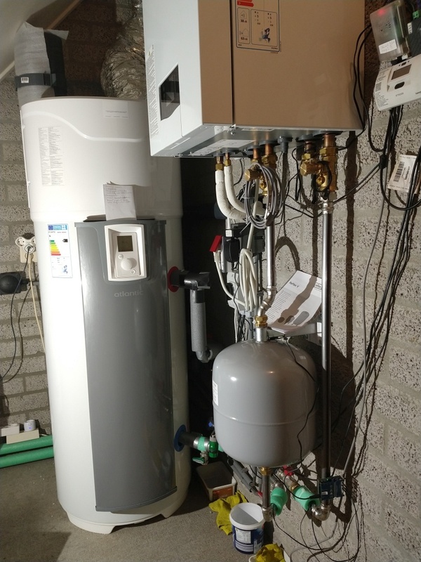

@JS95 Download "Installatiebundel 2025"- Suc6
P.S.: Ik heb geen (parallel) buffervat laten installeren, alleen een klein 18 l voorschakelvat.
Voldoet bij mij tot nu toe prima bij defrosts in een installatie met anders ca. 70 l actieve inhoud.

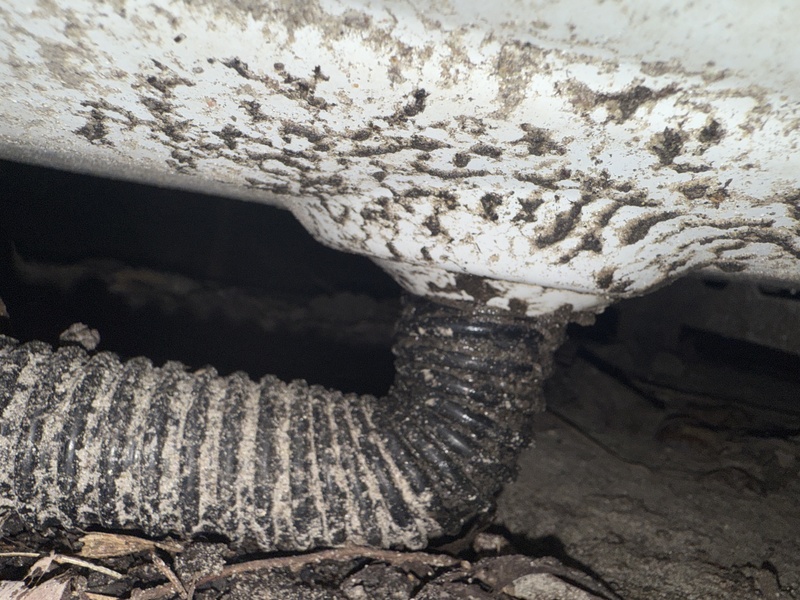

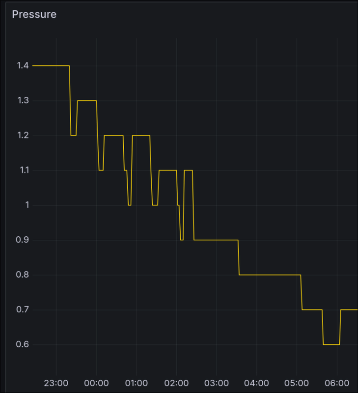

Cyrus The Virus schreef op dinsdag 10 oktober 2023 @ 18:37:
Ik heb al aantal keer gehad dat de druk te laag was en dat ik storing kreeg nu heb ik alles gechecked en 2 kleine lekkages gevonden bij koppelingen deze dus aangedraaid en is het weg. Maar zag dat de druk nog steeds langzaam afneemt. Nu had ik er net 2 bar op gezet maar die zakte heel snel in maar kon binnen niks zien. Dus ik buiten kijken zag ik dat uit condensafvoer veel water kwam. Kan het zijn dat er een overdruk ventiel in de arotherm plus zit ? Kon zo in handleiding niks vinden.
Is het overdrukventiel uiteindelijk ook de oorzaak geweest van jouw probleem?
Ik zit hier met hetzelfde probleem, binnen de kortste keren loop de druk flink terug na het bijvullen:
Afbeeldingslocatie: https://tweakers.net/i/8RQPwwZc5o5iOCqilRxgxqNhnzg=/x800/filters:strip_exif()/f/image/jGeMINZB9FZa6sy2CkoqNwn2.png?f=fotoalbum_large
Ik zie dat het duidelijk een stuk vochtiger bij de condensafvoer, terwijl de rest van de bodem droog is:
Afbeeldingslocatie: https://tweakers.net/i/89-KeLi8lTuT-zcoYkoIjTarAyk=/800x/filters:strip_icc():strip_exif()/f/image/8sQM7yG4L2dNsFjZaaL9HykZ.jpg?f=fotoalbum_large

Kaspers schreef op vrijdag 7 maart 2025 @ 22:28:
nope nog steeds niks kunnen vinden.

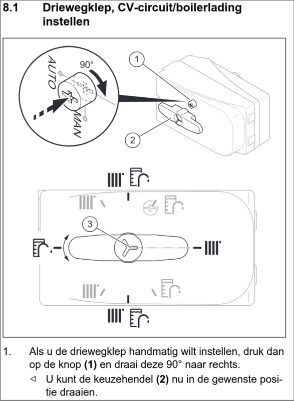

Stel, de 3-wegklep van de uniTOWER staat in deze stand:
Afbeeldingslocatie: https://tweakers.net/i/_uWtzgacvnABz6OuSIevj8L9yl0=/800x/filters:strip_icc():strip_exif()/f/image/ImY5ynzVqDIxicOeOjPA08Tr.jpg?f=fotoalbum_large
En ik zou hem graag manueel willen bedienen. Volgens de handleiding moet ik eerst het palletje (1) een kwartslag draaien van 'auto' naar 'man':
Afbeeldingslocatie: https://tweakers.net/i/hM7qIZgr9W3objNsEymJNbtw-l4=/x800/filters:strip_exif()/f/image/nepqiGAWAPf1o3DMKwsjM7Gi.png?f=fotoalbum_large
Echter bevindt het palletje zich precies achter de 'keuzehendel'. Is het in dit geval geoorloofd de 'keuzehendel' alsnog handmatig te bedienen, ook al staat de 3-wegklep nog in de automatische stand?
  • martijn v o
  • Registratie: Januari 2020
  • Laatst online: 22:29
martijn v o
Certified by Enphase
als je de connector eruit trekt wel.
